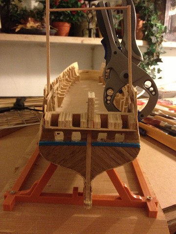

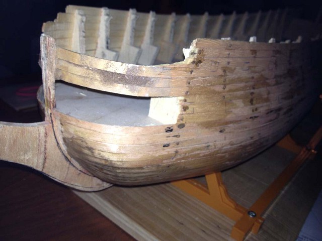

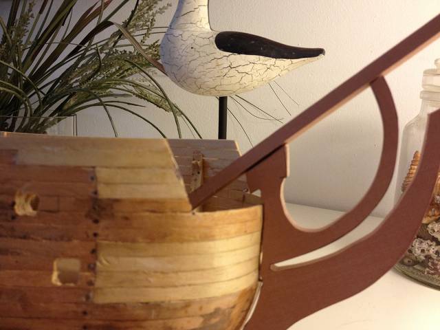

Hallo zusammen!
Auf Grund von etwas mehr Zeit über Weihnachten... war ich in der glücklichen Lage mal etwas nach der Soleil von 1669 zu googeln...
Schnell ist mir dann die "hellersche" Limitierung klargeworden... und natürlich auch... dass ich eigentlich keine Ahnung hatte
worauf ich mich seinerzeit vor ca. 25-30 Jahren eingelassen hatte...
Damals gab es natürlich noch keine Foren und ich hatte kein Ahnung (aber davon viel!!!) außer der fixen Idee die Soleil in Holz zu Bauen... mutig oder dumm, vielleicht auch etwas von beidem?!?!? Ich weiß es nicht... wir werden sehen...
Beim Goggel bin ich dann auf die Bauberichte :respekt: von dafi (Danke für die Ermutigung und die tollen Beiträge in fast allen Foren!!!), jollyroger, Leimprinz, Glomox, Vati :thumbsup: , sowie die anderen Meister der Kunst hier :thumbup: ... und Michel Saunier & Neko :ok: gestoßen...
"Hammer... wow... kann nich sein... so geht das also... ich muss wieder das Bauen anfangen" waren meine initialen Gedanken...
Das Gute an der meinem Schiff... ich war noch nicht weit fortgeschritten und kann noch vieles korregieren... :)
Genug der Worte... (bin schon gespannt, was Ihr so sagt...)
Beste Grüße
Mike
PS: Die Bilder zeigen den Stand des Baufortschritts von vor ca 25 Jahren...

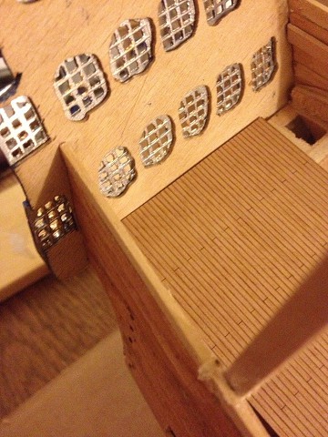

Montag, 18. Februar 2013, 02:36
und jetzt noch einige Änderungen die ich seitdem vorgenommen habe...

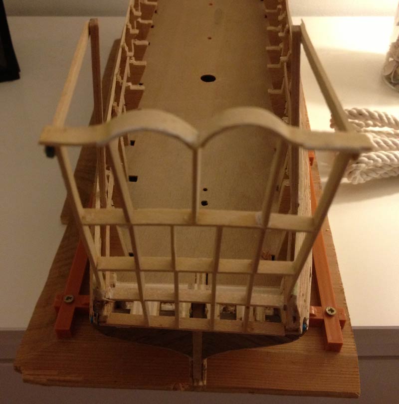

Dienstag, 19. Februar 2013, 00:38
Moin Daniel!
Moin Roland!
Hatte damals mit Formsand und Zinn gearbeitet... dementsprechend ist es ja
auch schwierig gewesen und leider auch nicht so schön wie ich mir das
gewünscht hatte...
Hab mich jetzt schon mal mit Gussmaterialien (Silikon) eingedeckt... aber ich komme momentan einfach nicht dazu... :bang:
Hab heute noch mal etwas daran herumgewerkelt... (Hatte das bei Saunier gesehen... der hatte 6 Fenster ich jedoch 5... deshalb mein
Kompromiss...) aber bin schon wieder nicht so ganz zufrieden... Hab das gewässerte Holz mit dem Lötkolben gebogen...
Jedoch leider nicht exakt identisch hinbekommen... :-/ vielleicht reiße ich das gebogene nochmals herunter...
@ Roland... meinst du einen Holz / Plastik Hybrid quasi???? Holz in einem Plastik Model --- ja klar... aber Plastik auf einem Holz Model...
Wobei wenn gestrichen und vergoldet.... sieht man das vermutlich wirklich nicht... hab ich mir noch gar nicht überlegt...
Wollte die Geschütze in Zinn gießen...
Ich hatte mir 2 Linden Kanteln bestellt... vielleicht kann ich das ja auch Schnitzen... keine Ahnung - habs noch nie probiert...
Allerdings wird mir jetzt schon wieder klar, dass das keine schnelle Nummer wird... aber vielleicht ist da ja auch der Reiz wenns mal ohne inneren Druck
geschieht... wäre dann aber absolutes Neuland 8o ...
Beste Grüße
Mike
PS: Das blaue Rückteil soll natürlich wieder runter... das hatte ich nur für die Dimensionen mal kurz hingepinnt... Wollte die Fensterstreben rausnehmen und durch ein feines Gitter ersetzen...
Doch leider habe ich noch kein passendes gefunden.... :kaffee:

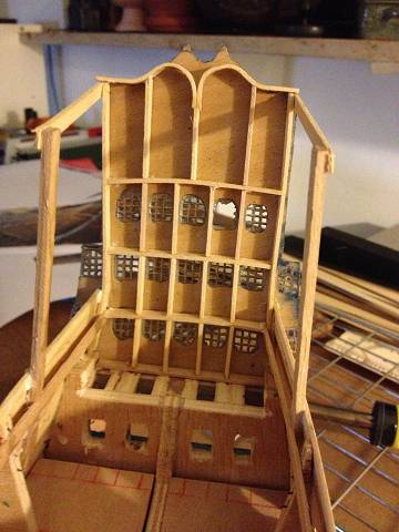

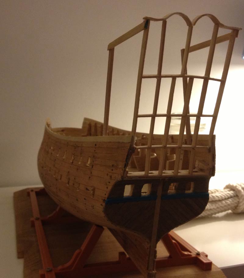

Donnerstag, 21. Februar 2013, 00:18
Update
Minor Update...
Gebogenes nochmal runtergerissen und neu gebogen... :prost:
Habe fertig... so mal guggen was Ihr so macht... :ahoi:

Soo... liebe Freunde der Bastelkunst!!!
So schön Holz ja ist... es bedeutet die maximale Entschleunigung jeden Prozesses...
Zuviel Druck beim Sägen und "Peng" wieder ein Sägeblatt hinüber... ich kurz vor dem Abdrehen!!!
(meine Sägen hier: Proxxon... und Bosch Bandschleifer...)
Aber egal... mal weniger husch husch und schon gehts viel besser...
Mir ist mittlerweile auch ganz klar warum so viele Birnbaum verwenden... Toll wenn man über ein geschliffenes Stück fährt...
Wunderbar...
Hier mein weiterer Fortschritt...
Wie nimmt man eigentlich eine Form zum Muster?!? Wie beispielsweise hier die Rumpfform... (also ich meine wenn man es kann und nicht
wie ich hier drauflossägt...) gibt es dafür ein Tool oder einen genialen Trick...
(also ich habs ja irgendwie mehr schlecht als Recht geschafft... hab dabei aber gleich ein ganzes Brett versägt...)
Ich denke mein Bester Freund wird die Spachtelmasse werden... macht aber mir fast nix, da das Ganze bis jetzt ja nur die Unterkonstruktion darstellt...
Ist hier übrigens nur mal so hingestellt... nicht fixiert... nur mal so für die Überprüfung des Konzeptes...
Beste Grüße
Mike
Also ich nehme im Zweifelsfall zuerst mal eine Pappschablone, bevor ich anfange das gute Holz zu zersägen. Die kann mann dann so lange nacharbeiten, bis es hundertprozentig passt und dann einfach aufs Holz übertragen. Es gibt auch sogenannte Konturenlehren oder Konturentaster (z.B. bei Ebay für unter 10,- Euro) mit denen man so etwas abnehmen kann.
Soleil Royal Holzmodell 1:140
Sonntag, 3. März 2013, 16:31
Hallo!
Vielen Dank, Geiler Tip :ok: ... wusste ich doch, dass es da was gibt.... :bang:
hätte ich auch selbst darauf kommen können...
ich werd sonst echt wahnsinnig!!!! Brauch ich!!! Schon gefunden...
Und gleich noch eine Frage womit würdest Du die kleineren Zwischenräume schleifen...
Die Außenkanten sind ja wunderbar mit dem Bandschleifer...
und für den kleinen Zwischenraum ist mein Dremel Schleifvorsatz einfach zu groß...
und außerdem bekomme ich damit keine so schöne gleichmäßige Biegung hin...
Was nimmst du dafür... bei Dir ist ja doch einiges noch viel kleiner???
:-) Merci !!!
