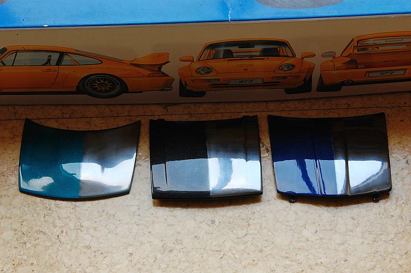

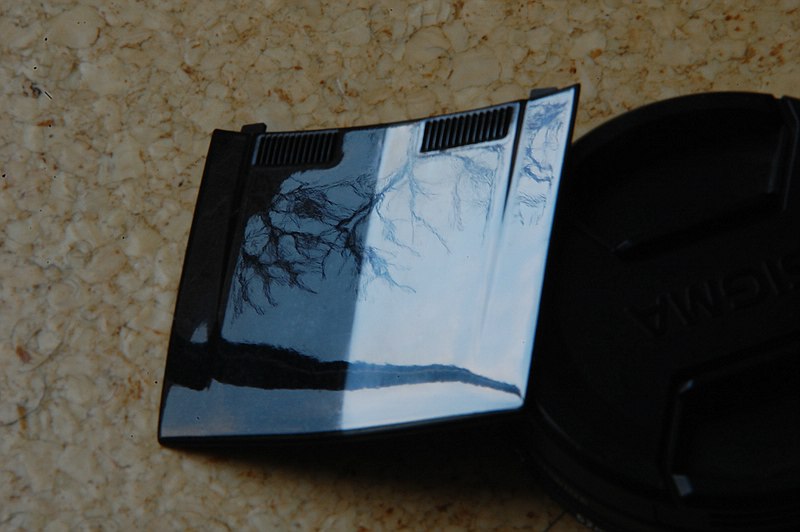

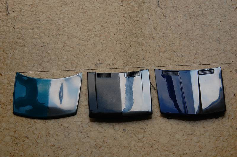

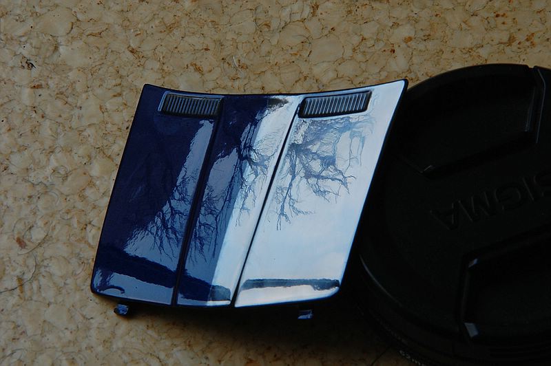

Dienstag, 2. April 2013, 19:56
die Testreihe geht weiter.
Da die Witterungsverhältnisse ausgiebige Lackierversuche noch nicht zulassen, hab ich auf verschiedenen bereits fertig lackierten Hauben neue Tests gemacht. Es stellte sich heraus, daß der Untergrund absolut fettfrei sein muß. Ich hatte bei der einen Haube etwas hingelangt und schon haftete das Zeug nicht mehr richtig. Ich hab das dann mit einem Wattestäbchen und Isoprop weggemacht, aber einen nahtlosen Übergang schaffte ich nicht mehr. Jetzt weiß ich, warum Gummihandschuhe dabei sind :D . Eine Anwendung an Kleinteilen oder an Teilen, die man schlecht polieren kann, halte ich für schwierig, jedoch mit etwas Übung und entsprechendem Material/Werkzeug nicht unmöglich. Blankes Wassser und Fingerabdrücke nach dem Polieren beeinflußt die Oberfläche nicht. Fingerabdrücke können einfach wegpoliert werden. Lt. Anleitung kann man es jedoch nicht mit Klarlack überlackieren :( , wobei ich denke, der Revell Aqua könnte durchaus gehen. Probieren kann ich es an meinen Teststücken nicht :( , kommt aber noch. Ich denke mit den Decals müßte es gehen und lt. Beschreibung im Netz soll es auch gehen. Jetzt aber kommentarlos zu den Bildern
Als Fazit möchte ich sagen, daß die Untergrundfarbe keine so entscheidende Rolle spielt, hauptsächlich möglichst dunkel. Ich würde jedoch schwarz oder dunkelblau bevorzugen, da die Untergrundfarbe bei entsprechendem Lichteinfall doch durchschimmert und da ist schwarz und dunkelblau am neutralsten. Ob es wirklich ein echte Alternative zum Alclad ist, muß jeder für sich selbst entscheiden. Wer jedoch auf Kriegsfuß mit der Gun lebt oder Decals aufbringen will, für den sicherlich.
Die Testreihe wird mit dem Anbringen von Decals unter Zuhilfenahme von Weichmacher fortgesetzt. Weiterhin wird die Sache mit dem Klarlack noch getestet.
