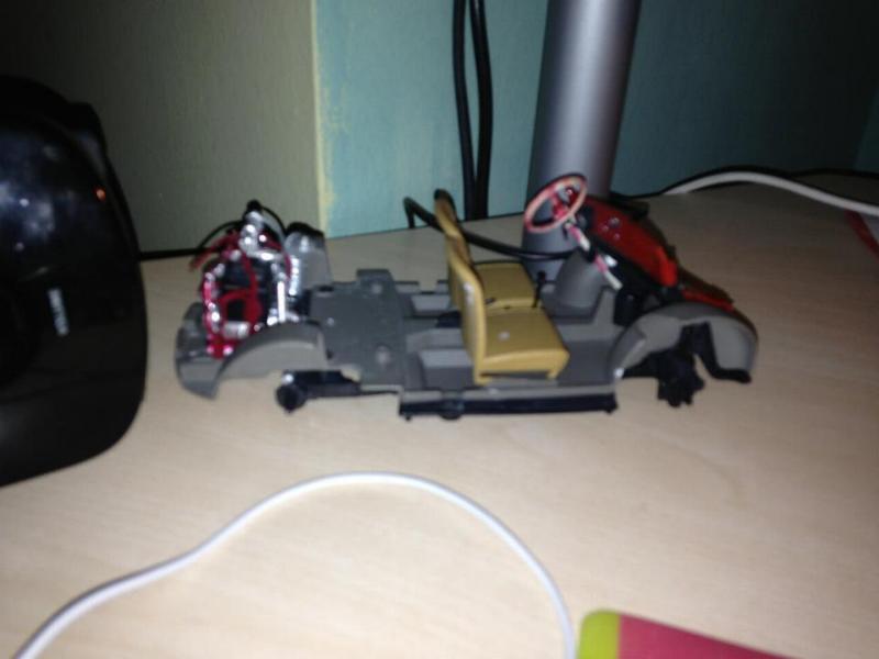

Das ist er. Leider fehlen die Chromstostangen, und die silbernen "CD'S" innerhalb der felge.
es ist Eine Rheine Metallkarosserie, ich weiß nicht welche materalien genau Burago verwendet. Ich würde das ganze gern wegbekommen und Weiß lackieren, da mein 500er baujahr 71 auch weiß ist.
Die stoßstangen werde ich wohl nichtmehr bekommen, aber ich könnte es so lassen, da dies ein bisschen den "Abarth-Style" hervor ruft.
Mit den felgen muss ich wohl improvisieren. Und die innen ausstattung würde ich gern mit Leder überkleben

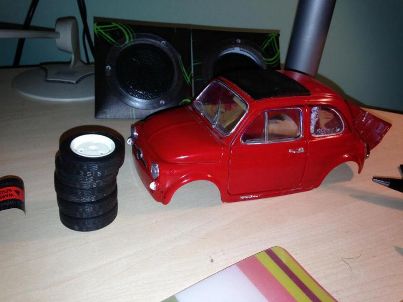

Hetzt habe ich irgendein Problem mit meine Scheiben. die sind so "verschwommen" ich hab keine ahnung was ich als kleines kind gemachthabe, ich bekomm das nicht weggekratzt.
Beiträge: 12 594
Dienstag, 23. April 2013, 22:09
weggekratzt auf eine Klarsichtteil :bang: klasse Idee :abhau: die kannst Du wohl vergessen.
Die scheinen wohl "blind" zu sein d.h, da wurde wohl mit irgendeinem Lösemittel rann gegangen.
Du kannst übrigens noch so viele Fragen zu dem Teil stellen, ohne es zu sehen können wir Dir keine wirkliche Hilfe geben.
Und im Übrigen, da es sich um ein Fertigmodell handelt und so wie der Zustand vermuten läßt,
dürfte jeder Aufwand zuviel sein, hau es weg und kauf Dir ein neues. ;)

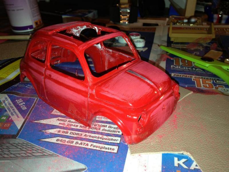

Momentan siehts bei mir so aus:
Ist leider nicht sooo leicht, da ich "Holzschleifpapier" verwende, da ich dies bei bedarf einfach bekomme
Donnerstag, 25. April 2013, 08:48
Moin...hauptsache nicht zu grob die Körnung sonst sieht man später die Riefen....
meine Modelle bekommen bekommen den letzten schliff vorm lackieren oder besser gesagt vorm grundieren mit 2000er Körnung..
Mit son billigen Kreppband musst du gucken ob du beim Streifen abkleben eine saubere Kante hinbekommst vielleicht an einen Stück Pappe oder so ausprobieren.
