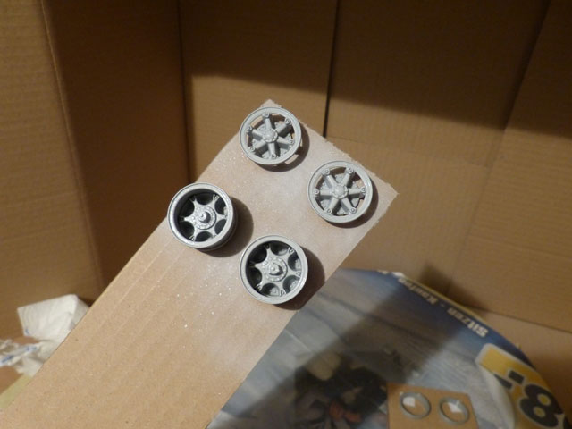

Ich fang mal mit einem Tipp aus meinem ersten Baubericht an. Für das Lackieren kleinerer Teile mit der Airbrush müssen diese irgendwie fixiert oder gehalten werden. Ich habe die Teile, bei denen eine Seite nicht lackiert werden muss, mit Fotoklebern auf Pappstreifen geklebt. Die Fotokleber kommen von der Rolle und sind viel praktischer, als doppelseitiges Klebeband und haben schon die passende Größe. Der ein oder andere hat sie vielleicht noch aus der prädigitalen Zeit zu hause rumliegen. Mit den Pappstreifen lassen sich die Teile sehr gut bewegen und halten.
Die Teile werden auf Pappstreifen geklebt:
Beim Lackieren:
Nach dem Lackieren lassen sich die Teile gut ablösen:
Henning

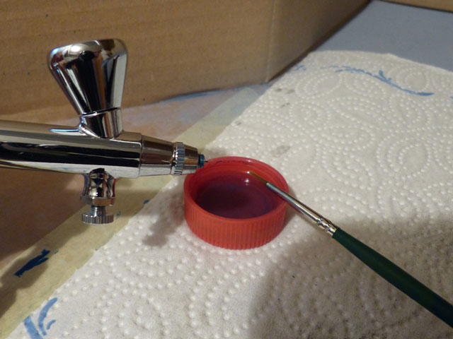

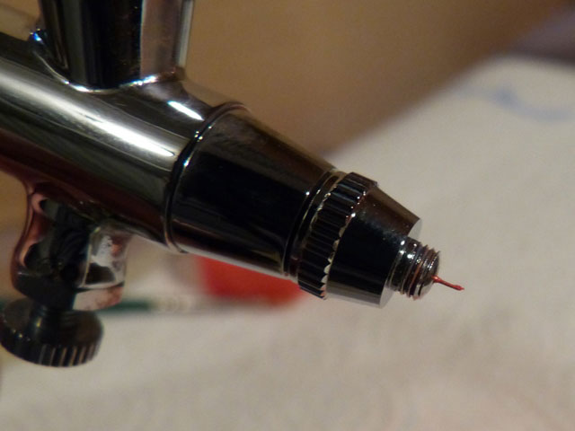

Airbrush ohne Nadelschutzkappe nutzen
Hallo Modellbauer,
hier noch ein Tipp zum Arbeiten mit der Airbrush.
Bei dem Problem, dass sich die Airbrush zusetzt, kann es helfen die Nadelschutzkappe abzunehmen. Man muss dann natürlich entsprechend vorsichtig sein, um die Nadelspitze nicht zu beschädigen. Dies hilft besonders, bei Farben, die gerne mal zum Verstopfen neigen, z.B. Valleijo Air.
Außerdem kann es sehr hilfreich sein, die Nadelspitze von Zeit zu Zeit mit einem Pinsel und einem geeigneten Reinigungsmittel (z.B. Isopropanol) zu reinigen, der auch hier setzt sich mit der Zeit etwas Farbefest. Auch dabei muss man natürlich auf sehr gut darauf achten, die Nadelspitze nicht zu verbiegen.
Soweit erstmal mit Tipps von mir, ich bin gespannt auf Eure Kniffe!
Henning
