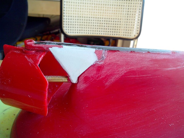

So, Heiko muss abspecken! :lol:
Inzwischen ist Innen alles was stört verschwunden.
Ob ich die beiden "Flutschlitze" noch brauche? Mal sehen...
Außen ist auch alles erst mal so weit begradigt und geschliffen worden.
War ja einiges an Kanten und Überständen zu verschleifen... :roll:

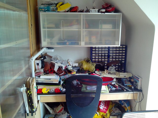

Hoffentlich gehen mir bei meinem vollgemüllten Arbeitstisch die Kleinteile nicht flöten... :pfeif:
lg
Freitag, 13. Juni 2014, 14:37
Frank, dagegen würde gelegentliches aufräumen sicher helfen. ;)
Habt einen schönen Tag.
Michael
Freitag, 13. Juni 2014, 15:50
Seit wann hast Du denn einen Arbeitstisch? :verrückt: :respekt: Bei den ganzen Baustellen ist ja mehr von Reede die Rede!!
Over, Ende und Out!!!
Gruß Daddel
Freitag, 13. Juni 2014, 18:29
Ich kenne das, da hilft wirklich nur ein noch größerer Tisch
Samstag, 14. Juni 2014, 15:11
Ist ja nach dem Umzug größer geworden!
Jetzt passt der Schlepper Heiko sogar zwei mal hintereinander drauf! :tanz:

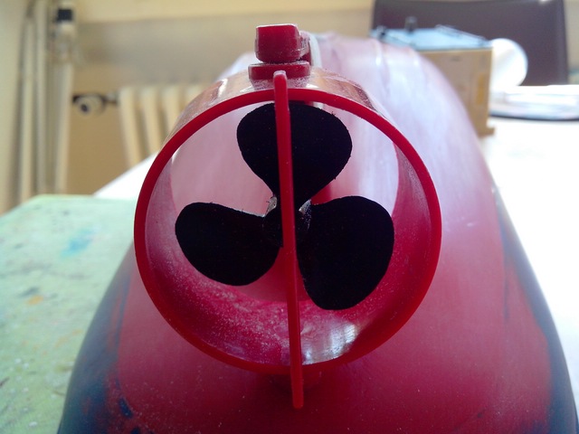

Bevor ich irgendwann die Löcher für die Wasserkühlung des Brushless-Fahrtreglers bohre,
hab ich jetzt erst mal die "Flutschlitze" sauber geschlossen und Stoßfest verklebt.
Von außen wurde alles schon sauber geschliffen und angepasst.
Das sollte nachher nicht mehr zu erkennen sein.

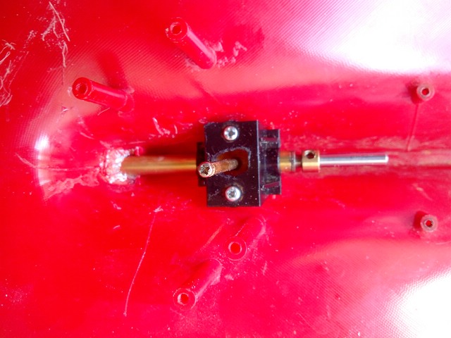

Auch das Stevenrohr mit Schmiernippel wurde bereits fest eingeklebt.
Die Welle sitzt auch schon drinnen und dreht sauber.
Allerdings habe ich ein etwas zu zähes Fett genommen und der Widerstand ist spürbar.
Da muss ich noch mal verdünnen, sonst raubt mir das ein paar Watt - und das geht ja nich... :pfeif:
Die Schraube wurde fest auf die Welle aufgeschraubt und verklebt.
Die krieg ich nicht mehr ab... :D
... aber bei Betrieb mit einem 300 W Brushless-Motor sollte das auch so sein.
Die Kortdüse wurde noch um einiges verändert.
So dreht sie freier und macht statt knapp 30 Grad etwas über 45 Grad. :D
Das sollte reichen um extrem eng zu drehen.
Ansonsten denk ich noch über ein Bugstrahlruder nach... 8)
Die Aufhängung der Kortdüse ist noch entsprechend stabilisiert worden.
Es sind Kohlefaserstäbe eingesetzt worden, damit da nichts brechen kann.
Der leichte, an Gitterstruktur erinnernde Aufbau ist verstärkt
und Außen komplett mit PS beplankt worden.
Wenn das alles sauber geglättet und verschliffen ist,sollte das wie aus einem Guß aussehen.
