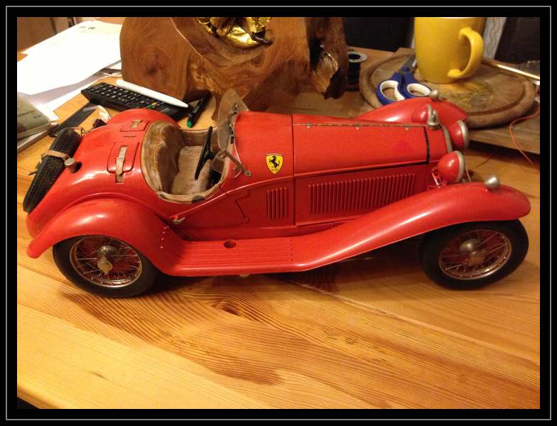

Pocher K81 Alfa Romeo 2600 Mille Miglia "Scuderia Ferrari" 1:8

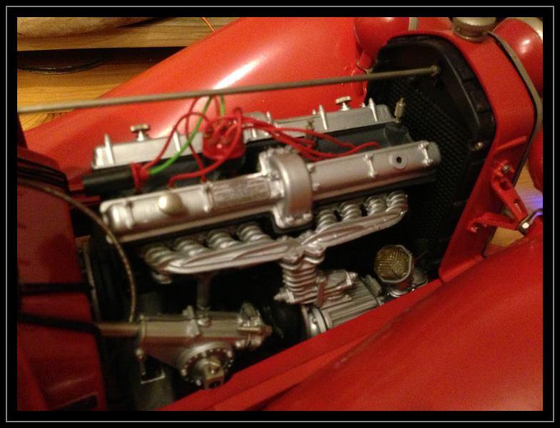

Hallo Zusammen,

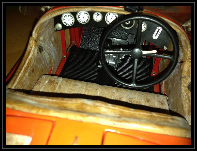

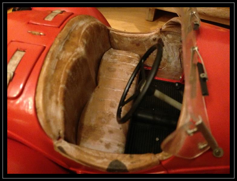

Nach längerer Abstinenz im Modellbau(Beruflich bedingt)habe ich ein neues Pocher Modell erworben.
Es handelt sich hierbei um den Bausatz K81 des Alfa Romeo 8C Mille Miglia "Scuderia Ferrari" in 1:8
Da das Modell nach Angaben des Verkäufers mehrere Jahre dem asiatischen Klima ausgesetzt war ist ein komplettes zerlegen und wiederaufbauen nötig.
Durch die hohe Luftfeuchtigkeit ist das Bezugsleder ausgebleicht und verschimmelt.
Am Modell fehlen ein paar Kleinteile die aber ohne Probleme ersetzbar sind.
Hier mal eine Modellbeschreibung von Pocher:
Das Modell wird aus verschiedenen Werkstoffen mit insgesamt 1.817 Teilen hergestellt: n. 331 Einzelteile aus Spezialplastik mit höher Widerstandsfähigkeit, 1.093 aus Messing, 300 aus rostfreien Stahl, 93 aus verschieden Materialen (Leder, Stahl, Kupfer, Gummi, usw.).
- Die Antriebswelle komplett mit Pleuelstangen und Kolben vollführt sämtliche wirklichen Bewegungen, wenn man die Kurbel zum Anlassen von Hand betätigt.
- Das Lenkgetriebe funktioniert;
- Die Fußhebelbremse wirkt auf alle vier Räder;
- Die vorderen Scheinwerfer werden durch Schalten am Instrumentenbrett angemacht;
- Die Türen lassen sich durch Betätigung Ihrer Griffe öffnen und schließen;
- Die Haube kann auf- und zugemacht werden;
- Sitze und Zurichtungen sind aus echtem Leder;
- Auch der Reparaturkasten fehlt nicht. Alles entspricht natürlich genau dem Original.
Länge: 51 cm - Breite: 22 cm - Höhe: 17 cm - 1817 Einzelteile

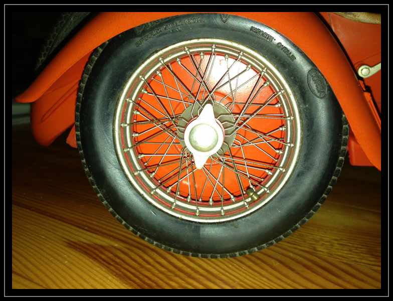

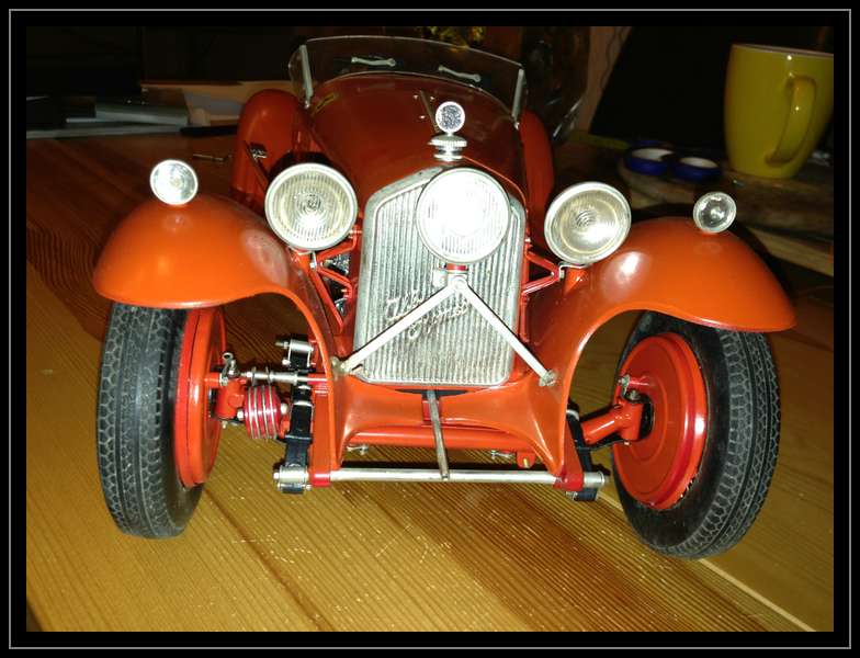

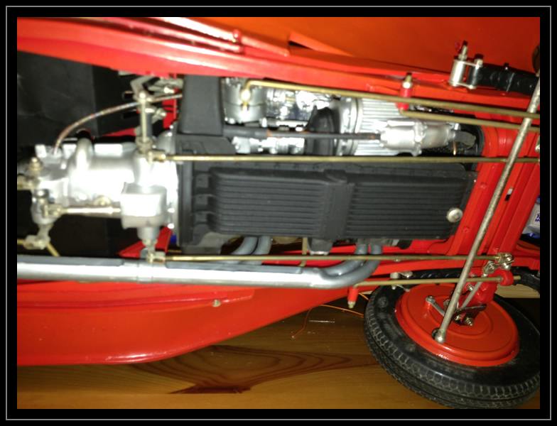

Leider hat der Erbauer die Karosserie in Dunkel Orange lackiert und das noch ziemlich miserabel.
Da bei meinem letzten Pocher Mercedes Roadstar Projekt alleine der Lack schon so teuer war werde ich dieses Modell
von einem Autolackierer lackieren lassen. Die Farbe wird Ferrari Rot Hochglanz.
Dazu muß aber erstmal die schei.... alte Farbe runter X(
Hier aber erstmal ein paar Bilder vor dem zerlegen.

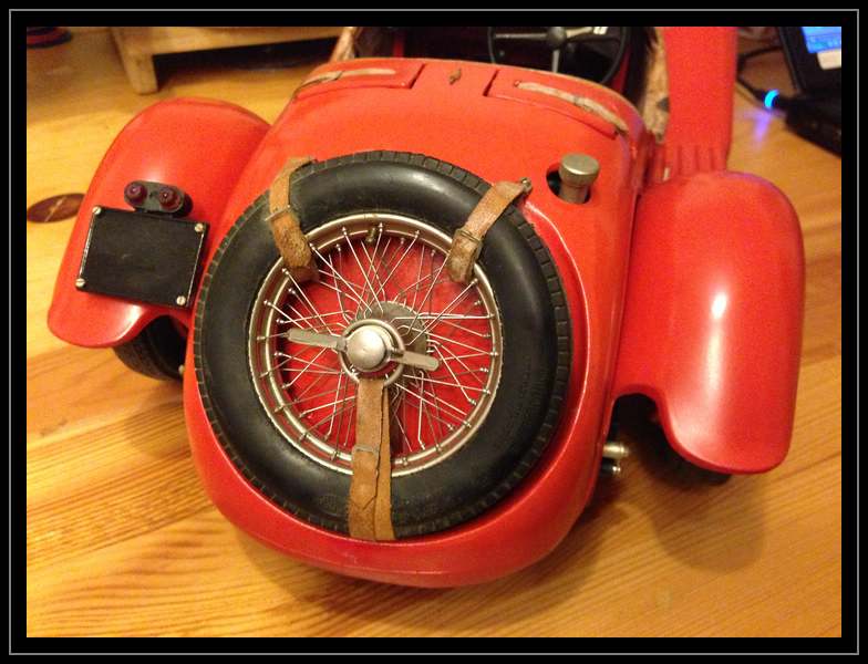

Das Leder ist schon lange wieder trocken und frei von Schimmelsporen aber es fehlen die Seitentaschen an der Türverkleidung.
Das Leder sieht im Original noch schlimmer aus als auf den Fotos.
Die Lederausstattung wird auf jeden Fall neu gemacht.

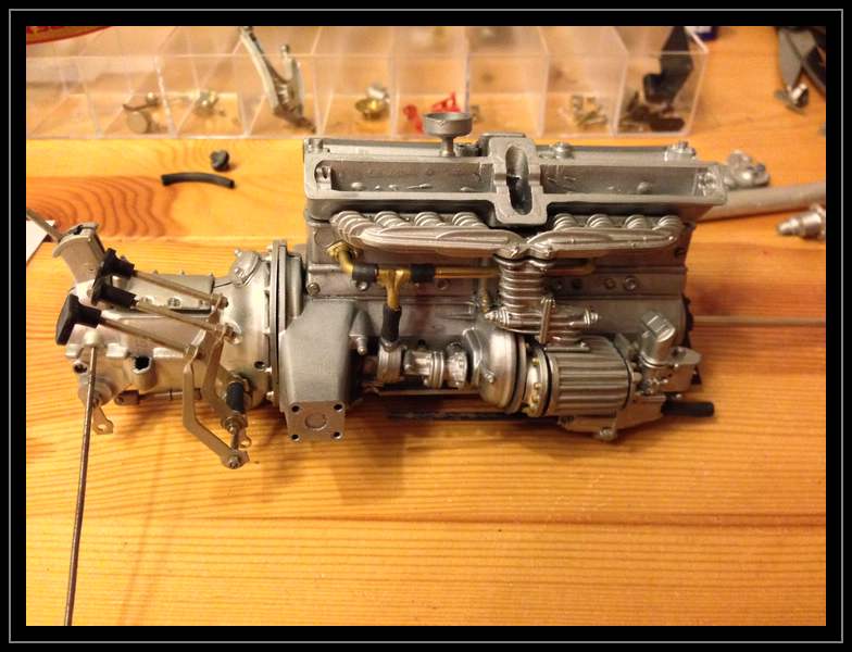

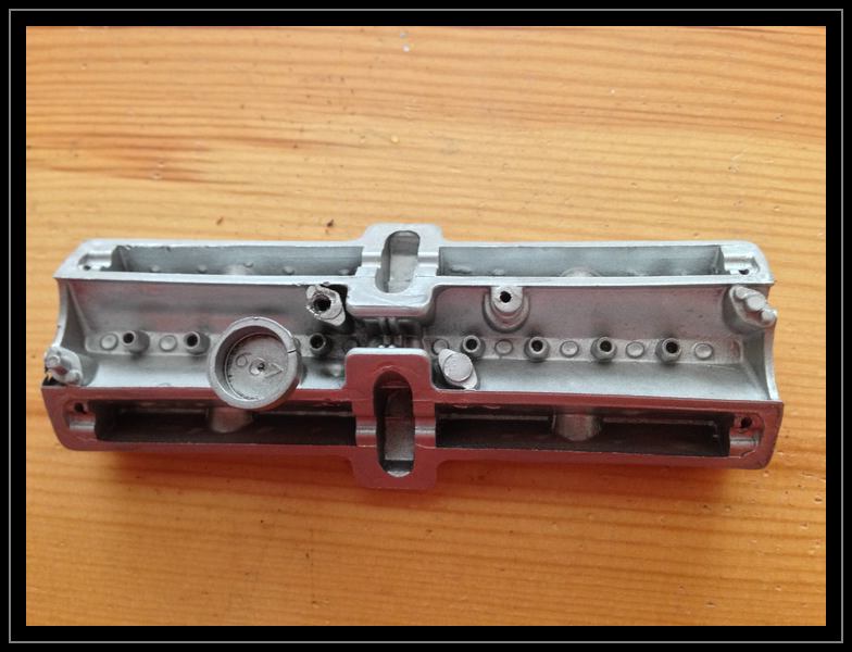

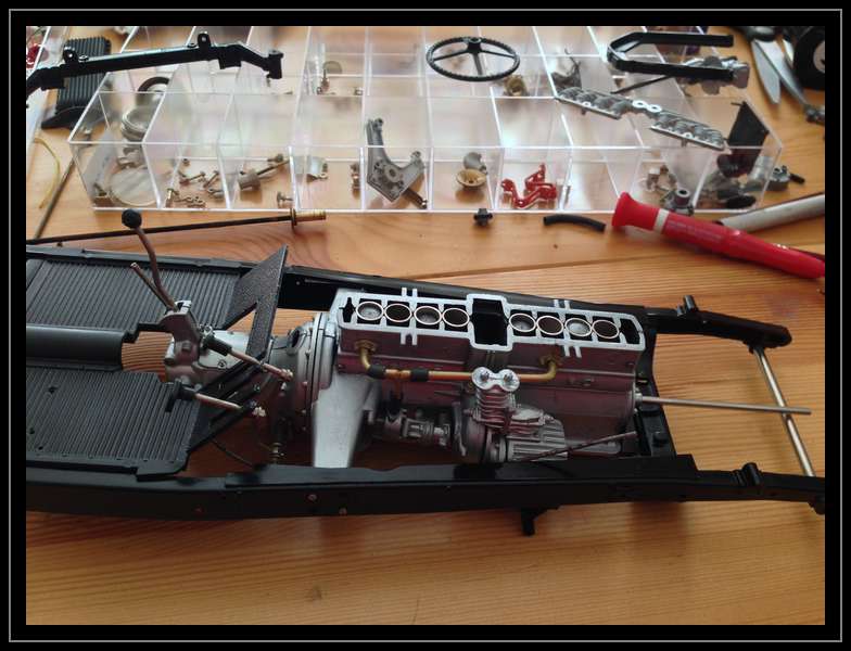

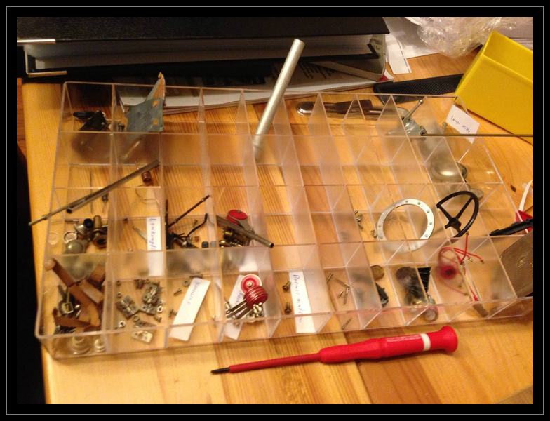

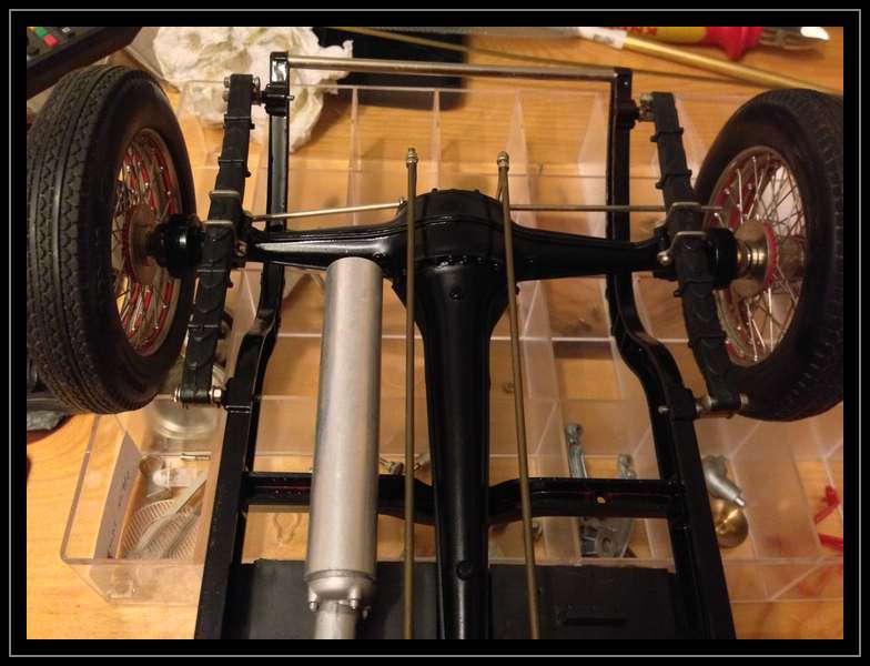

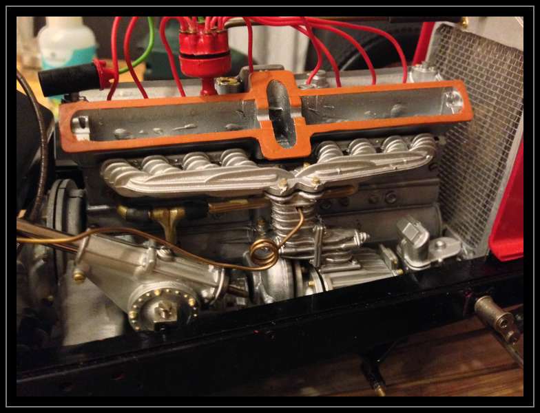

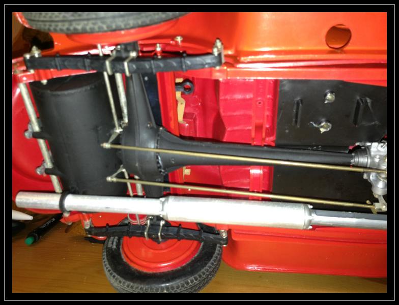

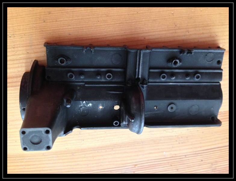

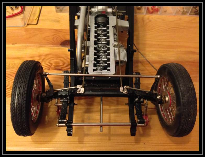

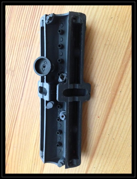

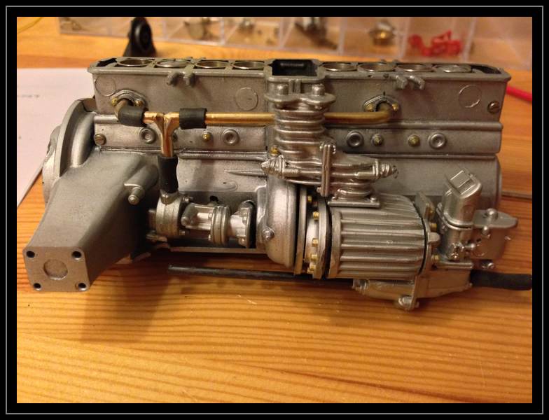

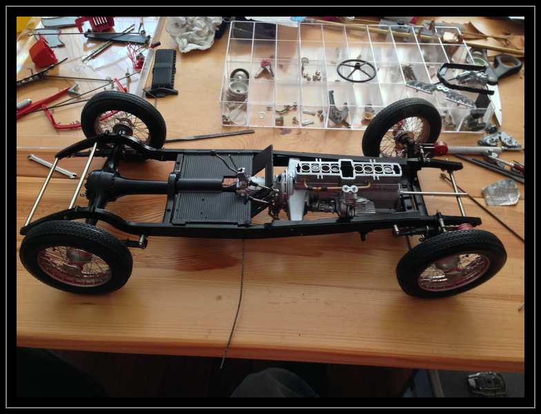

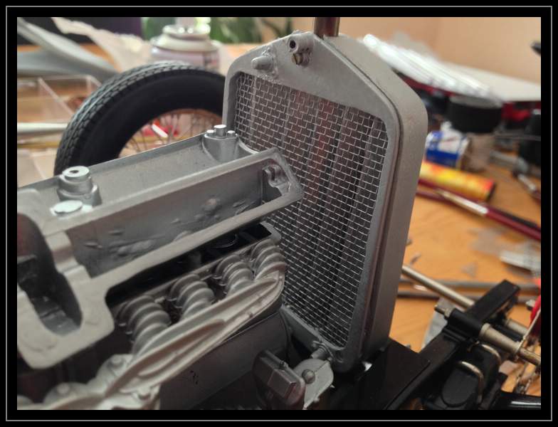

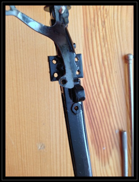

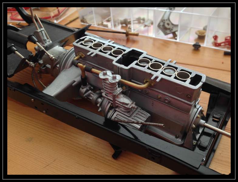

Jetzt wird er Zerlegt
Habe Gestern Abend mit dem zerlegen angefangen und alle Kleinteile in eine Sortierbox eingeräumt
und die Fächer beschriftet.
Hier die Bilder:

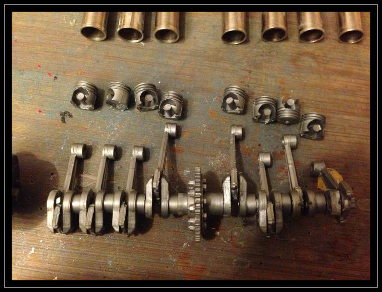

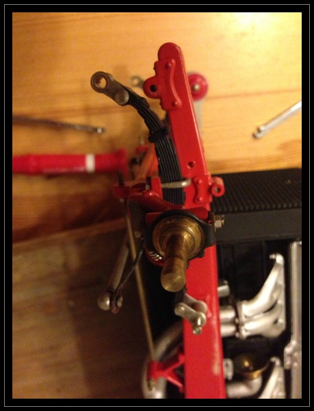

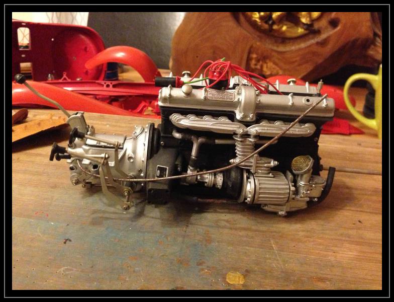

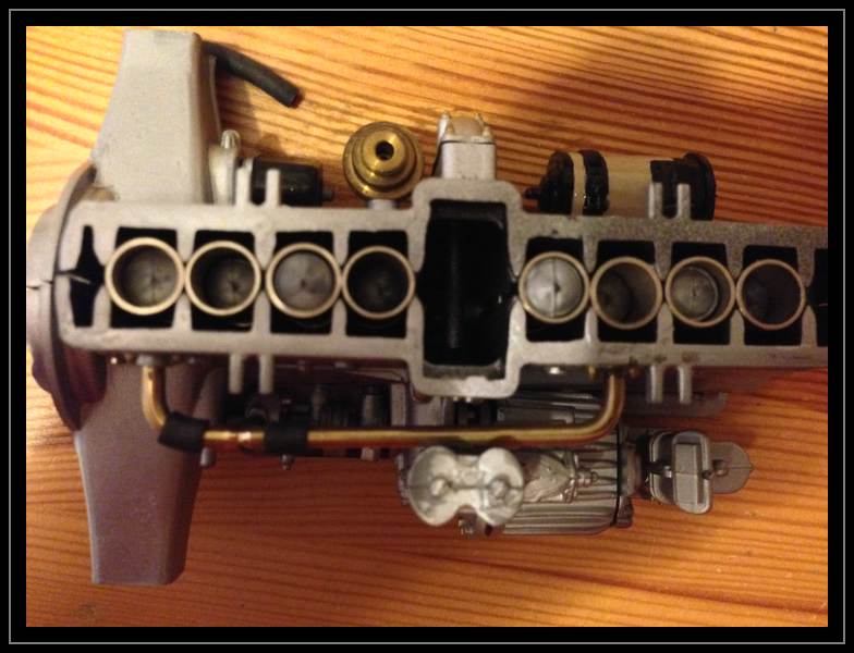

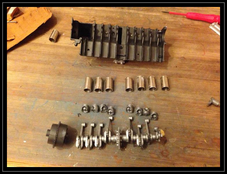

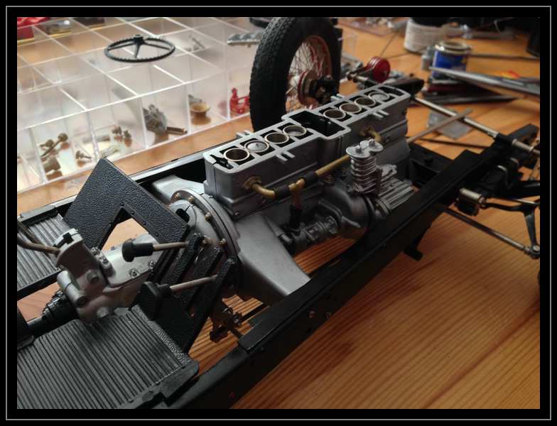

Hier sieht man am linken Teil der Kurbelwelle das die ersten drei Pleuel falsch gebaut wurden.
Die drei Kolben befinden sich in der selben Position was absolut falsch ist.
Auch hier ist die falsche Position der Pleuel erkennbar.
In den nächsten Tagen wird die vorhandene Farbe von den Karosserieteilen abgeschliffen und die Teile
anschliessend zum Lackierer gebracht.

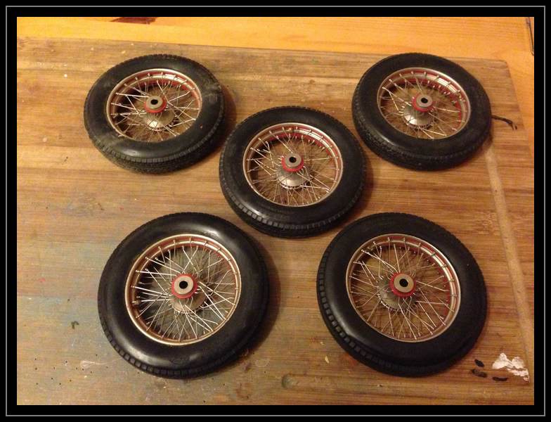

Ich habe eine Pocher CD mit den Bauanleitungen aller von Pocher jemals herausgebrachten Modellen.
Am Montag werde ich anfangen die Karosserie zu entlacken. Während die Karosserieteile beim Lackierer sind werde ich die Messing und
Nickelteile reinigen,polieren und einwachsen um ein anlaufen und verstumpfen der Oberfläche zu verhindern.
Die Speichenfelgen habe ich Heute bei 70 C im Ultraschallbad gereinigt. Da kam jede Menge schwarzer Schmutz aus den Ritzen.
Ab Montag habe ich Urlaub und viel Zeit um mich mit dem Modell zu beschäftigen.

Dienstag, 1. Oktober 2013, 16:39
Hallo Zusammen,
Habe während meinem Urlaub am Alfa weitergebaut.
Nach langer Überlegung wird der Wagen jetzt Schwarz Hochglanz lackiert und erhält eine rote Echtleder Ausstattung.
Hier die Bilder:

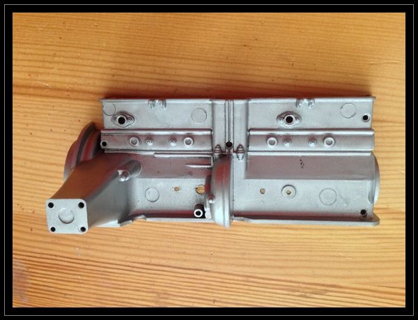

Hier ist der Motorbloch noch schwarz und ziemlich schlecht lackiert.
Hier habe ich den Motorblock in Tamiya Aluminium lackiert.
Hier erkennt man schön die acht Kolben die sich original bewegen wenn man an der Motorkurbel dreht.
Der Zylinderkopf wurde ebenfalls in Aluminium lackiert.
Hier sieht man den zum Teil zusammengebauten Motor.
Die Kühlwasserleitung von Pocher habe ich durch eine selbstgebaute aus Messing ersetzt.
Zündverteiler und Zündkabel sind montiert.

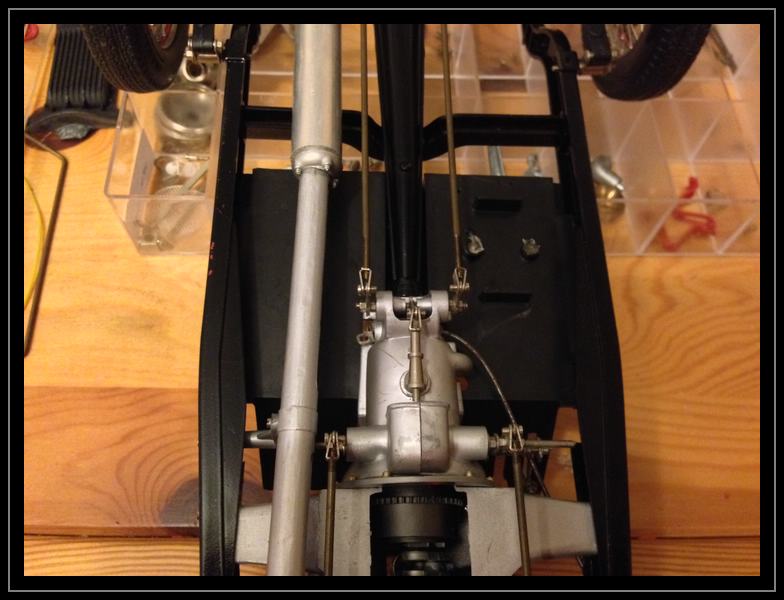

Hier sieht man die Unterseite der Vorderachse.
Das Lenkungsgelenk schlug gegen die Achse und musste neu gebogen werden.
Jetzt weiss ich auch warum die Lenkung nicht funktioniert hatt.
Hier sieht man das Getriebe und die Gestänge für die Trommelbremsen die wirklich funktionieren
wenn man auf das Bremspedal drückt.
Die Hinterachse habe ich auch in Schwarz glänzend lackiert.
Das ist ein Gefaltetes Aluminiumblech welches Später in den Wasserkühler eingebaut wird.
Das Kühlergitter aus Plastik habe ich am Kühler ausgeschnitten und durch ein echtes Gitter ersetzt.
Hier der fertig lackierte Kühler mit den neuen Kühlergittern.
»Ateam1975« hat folgendes Bild angehängt:
