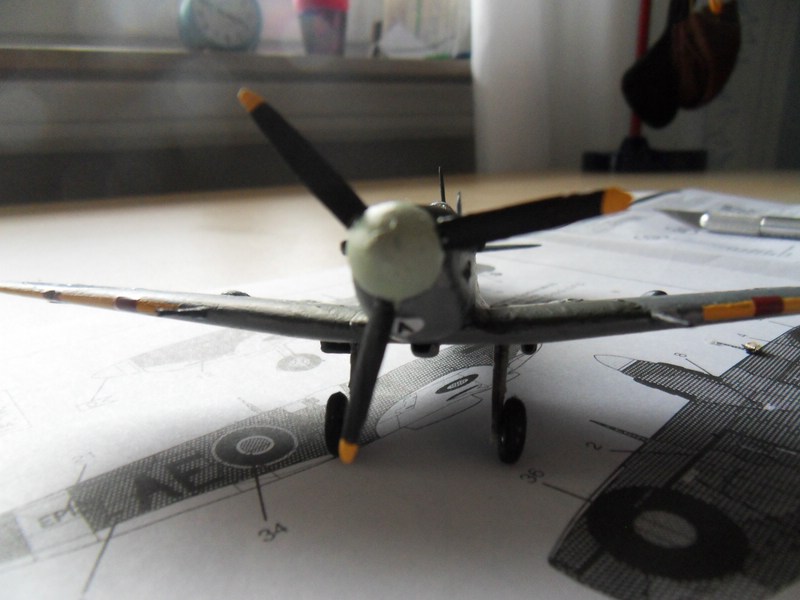

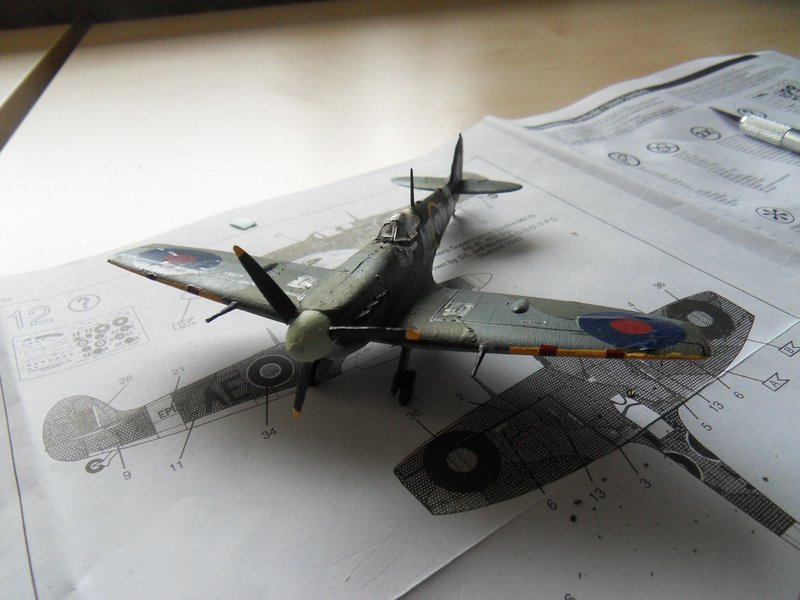

Hallo alle zusammen!
Ich hab heute meine Spitfire von Revell fertiggestellt.
Ich hoffe es gefällt euch.
Und hier nochmal mit dem Namen.

Hi Maxim!
Ähm, okay.
Das erste was man sieht ist die sehr dicke Pinsellackierung.
Ich lackiere auch mit der Bürste, aber trage die Farbe dünner auf.
Wenn ich merke das diese zu dick ist (wie hier), oder sich nicht richtig streichen lässt, verdünne ich diese.
Revells Verdünner, Pipette (kostet bei Revell nur ein paar Cent, und Toffefee-Verpackung oder ähnliches für die Verdünnung.
Nur so lackiere ich und mische es mir zurecht wie ich es brauche.
Ansonsten solltest du dir Maskiertape zum abkleben der Kanzel besorgen. (Oft mach ich das aber auch frei Hand)!
Und Weichmacher für die Decals gibts auch von Revell. Benutze ich immer.
Ansonsten wurde die obere Motorverkleidund nicht verschliffen und das linke Fahrwerksbein sollte etwas gerichtet werden.
Auch die Farbwahl der Unterseite gefällt mir nicht. Sollte eher Revell hellgrau 371 sein, oder?
Was sagt die BA.?
Gruß Mike

Nach der B.A. soll es Mittelgrau 43 sein.
