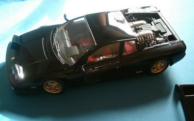

Hallo Modellbauer da drausen, ich möchte Euch mein Projekt Pocher Ferrari Testarossa vorstellen:
einen bei einem großen Auktionshaus angebotenen POCHER Testarossa, konnte ich nicht wiederstehen...leider entpuppte der sich als 'Ruine', es fehlten Teile und der Erstbesitzer hatte bei der Montage geschlampt.. Ok, soweit so gut. Ich hatte hier in den Foren eine Adresse in den USA bekommen, dort bekamm ich meine gesuchten Teile und einen Detail Kit für den Motor, (THX to Stephane Pedaggi)

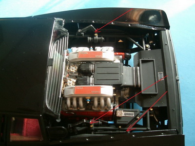

Leider bin ich mit der Befestigung der Heckklappe des Testarossa nicht zufrieden!!! Die originalen Pocher Winkel und Gasfedern aus Plastik, halten einfach nicht die 420gr schwere Motorraumabdeckung... hat jemand von Euch eine Lösung oder eine Verbessung ???

Hallo Holger, freut mich das hier noch jemand mit einem Pocher im Forum unterwegs ist. Am Motor kannst du einiges machen schau mal hier:
Ferrari Testarossa Spider 1/8 (Pocher)
Den hab ich mal ersteigert und der war auch sehr schlecht.
Die Haubenaufsteller sind bei allen Pocher TR ein Problem - kann man aus meiner Sicht nur neu machen (Messing, Kugelschreibermine, etc.).
