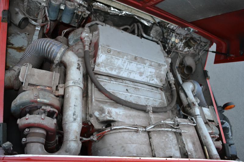

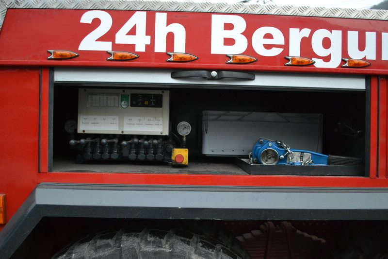

Samstag, 14. Dezember 2013, 15:07
Hallo Martin, sorry, dass ich erst jetzt antworte, aber vor weihnachten, bin ich fast jeden Tag bei der Bundeswehr unterwegs. ja, Luise geht es gut, und sie lässt auch schön grüßen :) .
ich habe gerade mal ein paar Bilder geschossen, hoffe es ist das passende dabei.
bei meinem Modell bin ich grad dabei, die Motorhaube zu gestalten und die Achsen auf das richtige Maß zu bringen. Wenn noch Fotos gebraucht werden, einfach anschreiben, ich sitze ja wie gesagt an der Quelle :)
Gruss andre

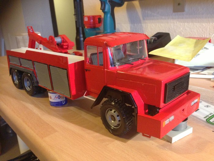

Montag, 18. August 2014, 12:17
so langsam läst sich erkennen, was es mal werden soll.
Habe eine gute Quelle aufgetan, bei der man sich kostengünstig Decals machen lassen kann.
damit kann ich gott sei dank die komplette beschriftung vom original übernehmen.
gruss andre
