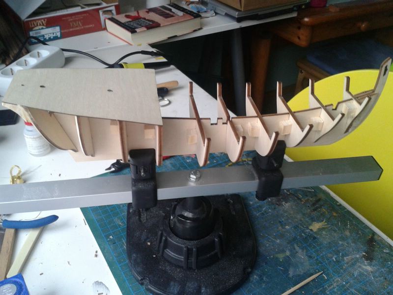

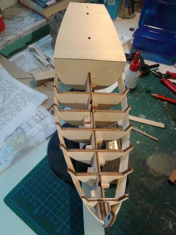

Spantengrüst
Spanten verstärkt und gestrakt

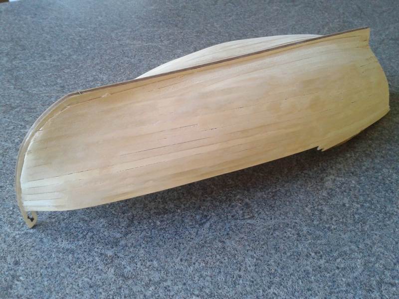

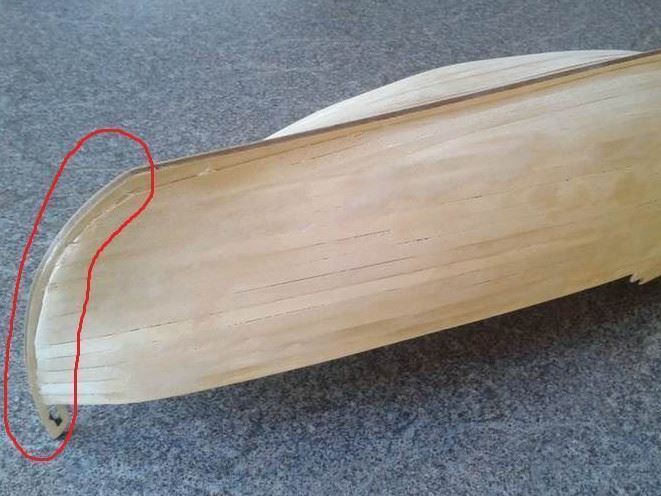

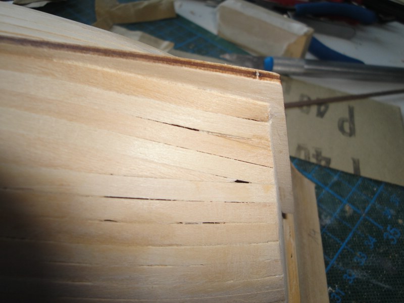

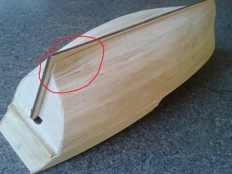

auch wenn eine Zweitbeplankung draufkommt, musst Du die Unterbeplankung im Bereich des Übergangs am Vordersteven und am hiteren Totholz noch mächtig herunterschleifen. Es sollte keine sichtbare Kante stehen bleiben, um eine saubere Zweitbeplankung zu erhalten.
ich habe die Bereiche zum besseren Verständins in Deinen Bildern markiert.

@Christian: Du hast völlig recht. Wie gesagt, das ist der aktuelle Stand nach ein ersten, oberflächlichen Verspachtelung. Ich werde noch mächtig Staub aufwirbeln :D . Zumindest hat der Rumpf nicht so viele Beulen, wie noch die Maria nach der Erstbeplankung.

Marcel, hinten auf 0,1-0,2 mm runterschleifen dann wird das :ok: , der Leim und die Zweitbeplankung halten das stabil, die Zeitbeplankung dann auf 0,1 mm runter und es ist perfekt :thumbsup: (aber schleif ohne Klotz nur mit den Daumenballen) :!:
Oliver

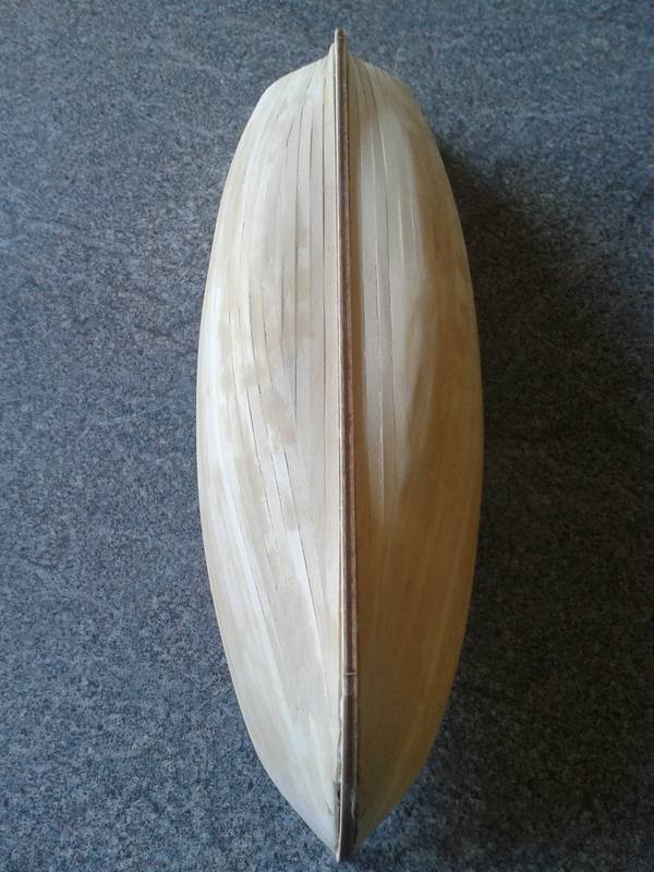

... hat er getan (zumindest vorläufig) ;) Das tolle an einem BB ist, dass man so tolle Motivationsschübe erhält. Ohne eure Anmerkungen von gestern wäre ich bestimmt nicht auf die Idee gekommen, gestern noch an Bug und Heck zu schleifen. Aber so wollte ich doch sehen, wie lange es wohl dauern wird, die Kanten abzuschmirgeln ^^ Geholfen hat mit sicherlich, dass ich 40er Schleifpapier zu Hand hatte, das war aber eine schöne Sauerei kann ich euch sagen. Am Heck sieht es schon ganz gut aus finde ich und am Bug mal schauen :nixweis: . Einige Planken sind schon ziemlich runter, hier muss ich trotzdem evtl. noch mal ran.
Hier die Bilder von heute morgen:
Und so soll sie mal aussehen :D

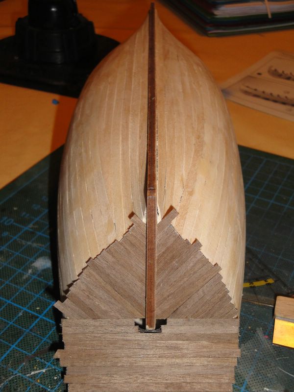

Vorne am Bug in der Mitte noch etwas bei der Beplankung wegnehmen, damit der Abstand Planken zu Bugvorderkante konstant ist und dann is es perfekt :ok: . Am Heck würde ich ganz unten noch eine kleine dreieckige Planke ansetzen, damit dort der Abstand von Beplankung zu Unterkante Kiel auch konstant ist ;) (bekommst Du aber auch mit der Zweitbeplankung hin :) )
Oliver

Nein Christian, im Plan ist der Kiel nakisch ;) . Der wird von mir entweder gebeizt oder mit Ölfarbe bearbeitet.

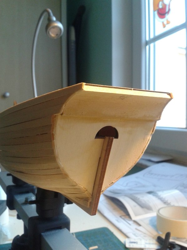

Oli, hast du dir das so gedacht?
Wenn die Beplankung dann mal dran ist, versuche ich die Leisten noch auf ein mögliches Maß herunterzuschleifen und hoffe, dass dann der Übergang Beplankung Kiel harmonisch wird.

Donnerstag, 9. Januar 2014, 22:37
timmt :ok: Und du bist ja mittlerweile der König der Butten :lol:
sagen wir eher so....butten-lover!!!
richtig eingearbeitet kannst du dir dann das eingesetzte stück zum kiel hin sparen, da du automatisch parallel bei eben jenem landest.
https://www.pic-upload.de/view-21604676/147-heck01.jpg.html
LG der butt
Ach Du Schreck. Da spart der Hersteller ja wieder am absolut flaschen Ende. :motz:
Alternativ kannst Du zu beiden Seiten und auf der Stirnseite 0.5mm Furnier aufkleben. Das kannst Du vorsichtig problemlos bis 0.3mm herunterschleifen. Das Ergebis sollte meiner Meinung nach deutlich besser aussehen.
Gruß Christian
Gute Idee. Mal sehen was ich mache, wenn ich soweit bin. Die Zweitbeplankung besteht übrigens aus 0,5mm Leisten, die könnte ich dann direkt verwenden.

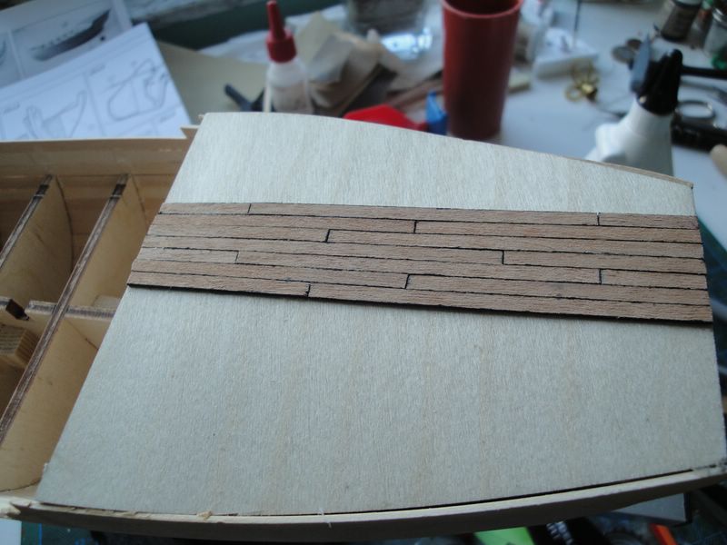

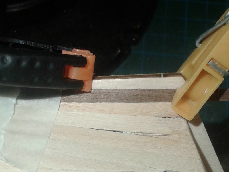

bevor es an die Zweitbeplankung geht, steht laut Bauplan die Beplankung des Achterdecks an. Dies ist wohl auch sinnvoll, damit die zweite Beplankung bündig am Deck abschließen kann.
Nun stellte sich wieder die Frage nach der Kalfaterung. Ich bin ja immer offen für neues und so habe ich mal wieder eine andere Variante gewählt. Das aber nicht ohne Grund. Aufgrund der
Größe des Schiffes wären mir die Fugen bei der Garnmethode einfach zu groß gewesen. So habe ich mich dazu entschieden, die Kanten zu schwärzen. Dazu habe ich immer ein paar Leisten
mit Klemmen verbunden und mit Acryfarbe im Grunde trockengemalt.

Dienstag, 14. Januar 2014, 10:33
Hallo Marcel,
genau so hab ich die Kalfaterung auch immer gemacht :ok: , ich hab schwaze Abdeckfarbe verwendet.
Oliver

Hier habe ich mal eine Leiste der zweiten Beplankung angehalten. So wird glaube ich ganz gut deutlich, warum das Deck zunächst beplankt werden soll :)
Es wird dann einen sauberen Übergang geben.

Schön beplanktes Deck. Die gewählte Darstellung der Kalfaterung gefällt mir deutlich besser als die Fadenmethode.
Gruß Christian
Danke dir! Außer, dass die Kalfaterung besser aussieht (ist aber ja eigentlich Geschmackssache) gibt es noch weitere deutliche Vorteile gegenüber der Fadenmethode:
Es geht ziemlich schnell ohne Gefummel und evtl. Klebersauerei. Ich denke, die Methode bleibt auch für weitere Projekte die Methode meiner Wahl.
