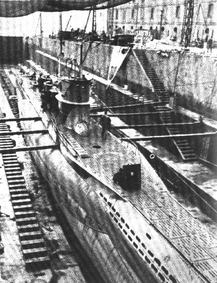

Jupp wird auch Uboot aber kein Trockendock sondern Wasserlinie...Trockendock wäre mir zu riesig... so wird es nur 20cm hoch
so soll's mal aussehen...
naja alles noch rudimentär...aber den Anlegekai hab ich schon soweit fertig...allerdings hab ich mich bei der Virine verhauen die ist 2cm zu schmal jetzt muss wohl der Gleisanschluss weichen...
Ideengeber war dieses Bild...

was ein Zufall, das gleiche Bild habe ich auch.
Dein Hafenkai sieht sehr gut aus, bin schon mal gespannt wie du die Wasseroberfläche hinbekommst.
