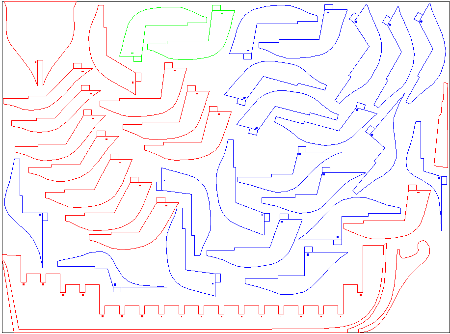

Hier seht ihr mal die ersten Bilder meiner Planungsphase:
Dies ist die Vorlage, nach der mein Rumpf gebaut werden soll.
Die einzelnen Spanten habe ich mit dem CAD-Programm dann übernommen und auf die richtige Größe (1:1) des Modells angepasst.

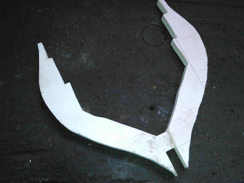

Dies sind dann die ersten Bauteile für mein Schiff.
Die Teile sind genau so angeordnet, dass sie auf mein Brett (840x620x10mm) geradeso draufpassen :)
Da macht das Ausschneiden gleich noch viel mehr Spaß :P

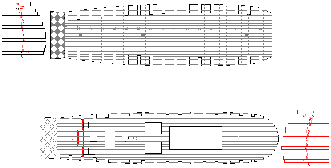

Und zu guter Letzt noch die Vorlage für mein Unterdeck (Kanonendeck) sowie für das Hauptdeck. Bitte berichtigt mich, wenn ich Fachbegriffe falsch anwende^^
Könnt ihr mir Tipps geben, worauf ich beim Planen noch achten sollte?
Auf den Decks habe ich schon mal Löcher für die Masten sowie etwaige Bauteile vorgesehen.
(Steuerrad, Treppenläufe, Treppenaufgang vom Kanonendeck, Ladeluken...)
Donnerstag, 6. März 2014, 10:56
plane auch zu improvisieren bzw es im notfall zu können.

Donnerstag, 6. März 2014, 12:42
Eine Frage zu Deinem Plan: Bist Du Dir sicher, dass Du solche Halbspanten herstellen möchtest. Ich glaube wenn Du sie aus einem Stück machen würdest, würdest Du es, sowohl was Stabilität betrifft, wie auch vom Ausrichten her, Dir wesentlich einfacher machen.
Soleil Royal Holzmodell 1:140
Donnerstag, 6. März 2014, 12:50
Dem Beitrag meines Namensvetters (Leimprinz) kann ich nur beipflichten. Es ist absolut wichtig, daß beide Spantenhälften genau rechtwinklig zum Kiel stehen. Das ist mit einteiligen Spanten deutlich einfacher.
Viele Grüße,
Matthias
Donnerstag, 6. März 2014, 13:22
ja ich weiß. Es war auch ursprünglich geplant, alle Spanten einteilig zu machen..
Jedoch bräuchte ich dafür mindestens noch einmal so eine große Platte, die Spante selber wäre nicht gerade leichter auszusägen und es geht einfach viel Holz drauf.
Ich denke, dass man das Holzbrett nicht effektiver verwerten hätte können^^
Die Spanten werden dann nachher immer paarweise zusammengenagelt und bilden danach ein festes Bauteil.

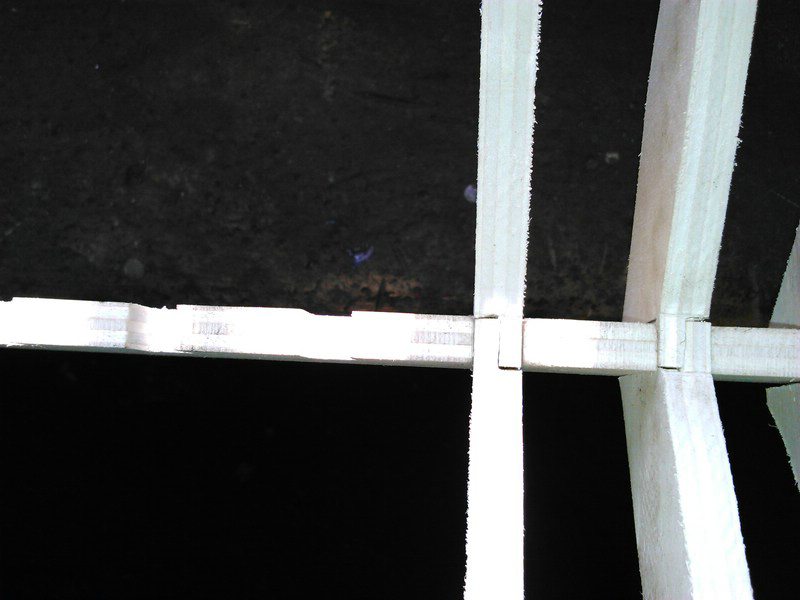

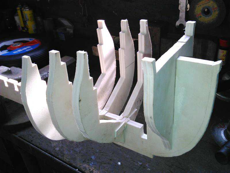

4 Spanten stehen schon. Wichtig zu beachten ist, dass die Laschen sauber ausgesägt werden..
Ich stelle die nächsten Tage mal Bilder davon rein :ok:

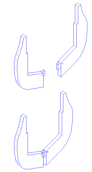

Donnerstag, 6. März 2014, 13:45
Hier ein kleines Schema, wie ich die Spanten verbinde:
Die Laschen werden dann mit dem Tacker bzw. mit kleine Stifte verbunden.
Stelle davon auch mal echte Bilder rein ;)

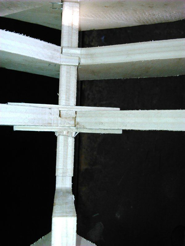

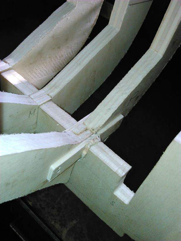

Donnerstag, 6. März 2014, 13:56
über die Überblattung würde ich noch auf beide Seiten eine Leiste leimen. Das würde die Stabilität des Spants deutlich verbessern.
Viele Grüße,
Matthias
Donnerstag, 6. März 2014, 14:00
Musste ich bei der zweiten Spante schon machen, da ich die Laschen falsch geschnitten hatte :bang:
Erhöht die Stabilität um Längen, jedoch reicht es so im Normalfall auch :)
Ich schneide erstmal alle Spanten aus und nagel sie so zusammen. Danach kann ich immernoch entscheiden, ob ich Leisten dran mache oder nicht :)

Der Kiel, sowie die ersten Spanten sind schon ausgesägt und provisorisch montiert.
Bilder kann ich frühestens morgen hochladen..
Für die Decks habe ich 4mm starke Sperrholzplatten vorgesehen. Mein bisheriger Plan wäre die einzelnen Planken dann dort einzuritzen und die Platte zum Schluss anzumalen. Obs funktioniert ist fraglich.
Wie baut ihr im Normalfall eure Decks?
Freitag, 7. März 2014, 12:57
Interessant :-)
Frage zur Technik: Warum machst du die Spanten nicht am Stück? Durch die Klebung in der Mitte bekommst du schnell eine Ungenauigkeit an den oberen Enden der Spanten rein, die sich bös rächen kann und mehr ärgert als der Materialverbrauch. Da musst du beim Leimen extrem aufpassen.
Gruß, Daniel
Freitag, 7. März 2014, 13:05
Nunja, ich bin bisher sehr zufrieden mit meiner Variante...

Hier seht ihr endlich meine ersten Bilder vom Schiff!
Das ist der Kiel (?) den ich als erstes Bauteil ausgesägt habe. Abmessungen: 720x165mm
Hier die erste zweiteilige Spante vor dem Zusammenbau.
Hier die Spante nachdem ich sie zusammengenagelt habe. mir 4 Stifte hält sie eigentlich sehr gut. Da ich die Laschen nicht ganz genau auf 5mm Stärke sägen konnte, ist das Bauteil nach dem Zusammenbau meist breiter als die erforderlichen 10mm. Abhilfe schaffe ich damit, indem ich sie im Schraubstock presse :)
Hier Bilder der Stifte, die ich verwende. Ganz schön klein die Dinger^^
Die ersten Spanten stehen schon! Hab sie aber nur mal aufgesteckt. Geleimt werden sie erst, wenn ich alle Spanten fertig habe, und die Decks auch richtig passen.
Jaja, der erste Fehler.. Hatte bei dieser Spanten einmal die falsche Lasche abgeschnitten.. Das abgesägte Teil hab ich wieder angenagelt und Die Spante mit 2 länglichen Hölzchen verstärkt. Die Stabilität erhöht sich dadurch ungemein, wobei aber die herkömmliche Variante auch ausreichen sollte...
Draufsicht der stärkeren und einer normalen Spante. Leider sind meine Bilder bisschen sehr hell geworden.. Warn auch schöne Tage draußen ^^
Hat jemand noch irgendwelche Tipps oder etwas zu beanstanden? Bitte sagt mir eure Meinung :)
MfG Vasco Da Bama

moin thomas,
ich hoffe, dass du die spanten wirklich bombenfest verkleben kannst! sobald es ans straken geht, entstehen relativ grosse kräfte!
wenn dann die spanten nachgeben bzw sich verbiegen, wird's haarig!
LG der roland
Montag, 10. März 2014, 08:37
Mein Plan ist, erst einmal alle Spanten auszuschneiden und zusammenzubauen.
Dann werde ich überprüfen, ob sie alle passen, und ob sie mit meinen Decks kompatibel sind.
Es werden bestimmt noch einige Änderungen ausstehen, da ich als Laie nicht alles berücksichtigen kann :P
Mögicherweise verstärke ich meine Spanten dann trotzdem noch mit kleinen Leisten und setze auch noch Distanzstücke zwischen meine Spanten.
Dann wird das hoffentlich schon klappen ;)

Ich verstehe nur nicht, warum Du Dir den ganzen Ärger, die Mehrarbeit und eventuelle Stabilitätsprobleme mit den zweiteiligen Spanten antust, wenn es mit einteiligen so viel einfacher wäre :nixweis:
Montag, 10. März 2014, 19:50
Ich befürchte nur, eigentlich sehr gut ist immer noch nicht gut genug. 1mm-Nägelchen in Sperrholz....??????
Wenn ich mir Deine Überblattungen der Spanten so ansehe, kann ich Dir nur Rolands Methode ans Herz legen, nachzulesen in dessen auch sonst sehr empfehlenwerten Bauberichts der "Sovereign of the Seas". Denn wenn die Spanten nicht alle sauber im rechten Winkel zum Kiel stehen, wirst Du Dir beim Beplanken nicht nur einmal wünschen, nicht am Sperrholz gespart zu haben.
Viele Grüße,
Matthias
Montag, 10. März 2014, 23:42
Ich werd die Spanten nochmal mit Leisten verstärken und mehrere Distanzstücke zwischen den Spanten vorsehen.
Zudem werden die Spanten ja auch durch die Decks in Position gehalten.
Ich werds einfach mal so probieren und lass mich zum Schluß gern eines Besseren belehren ;)
