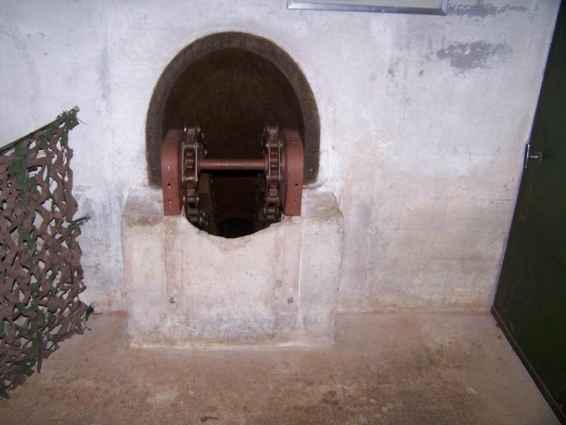

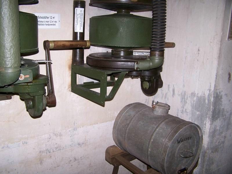

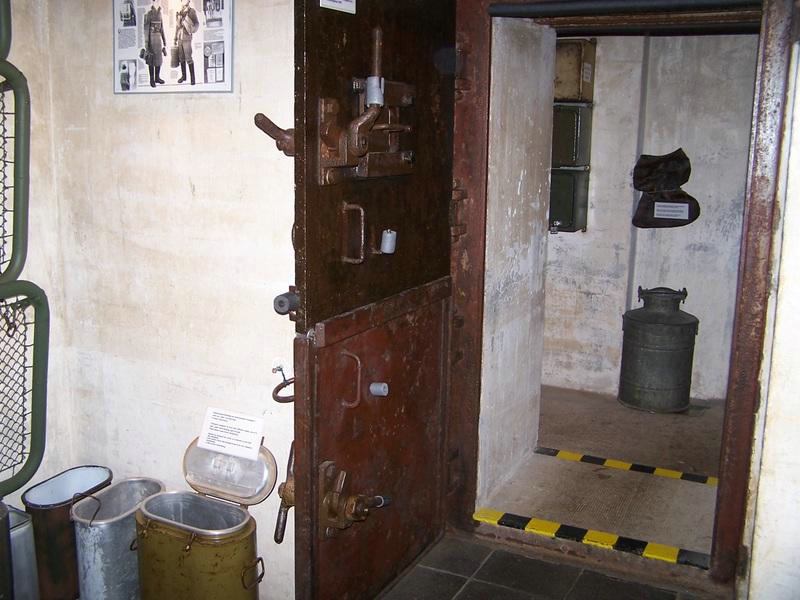

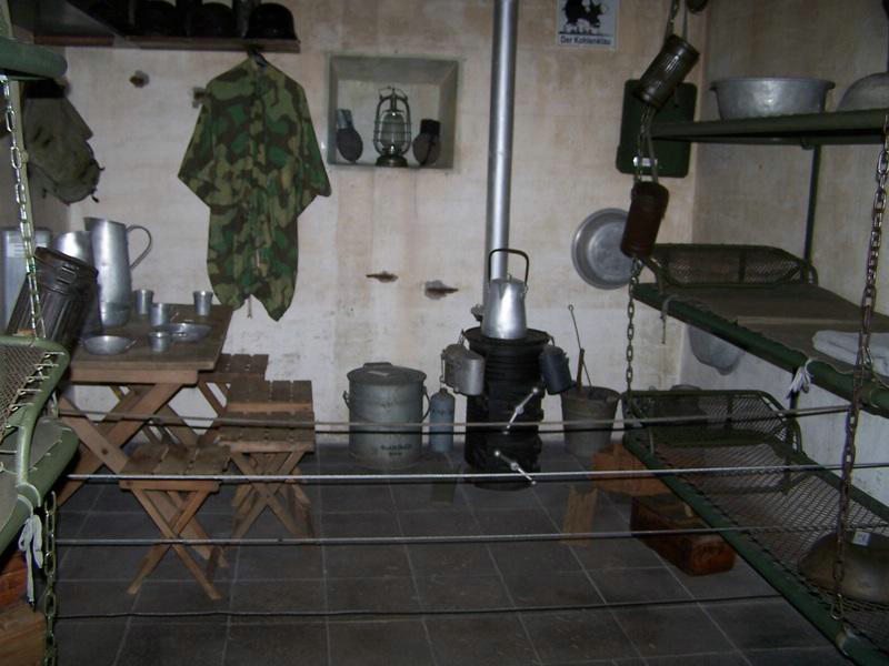

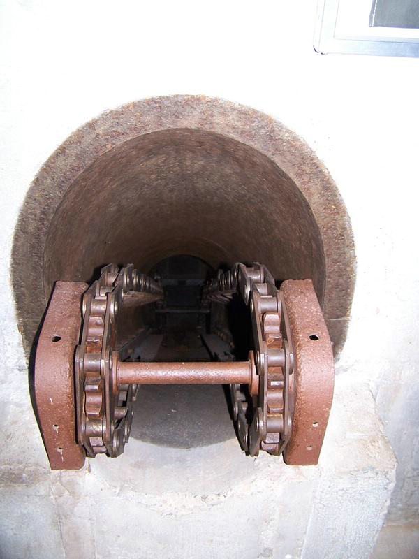

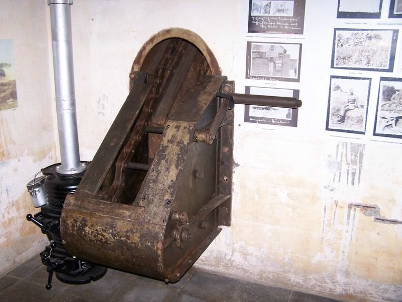

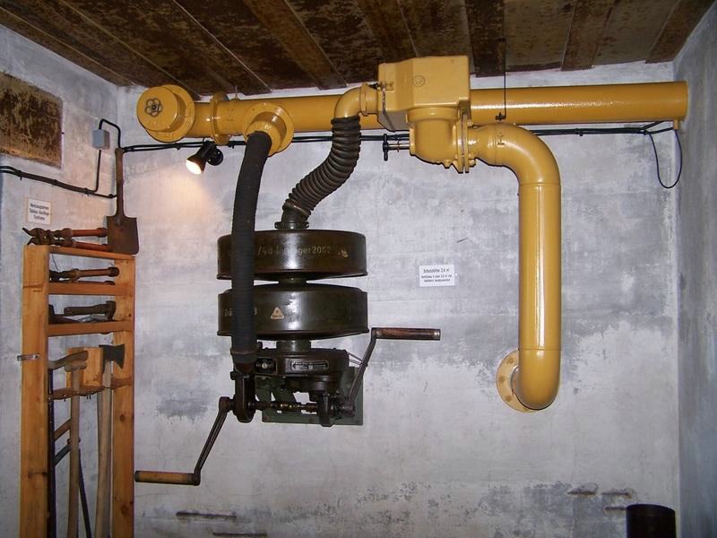

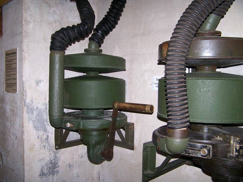

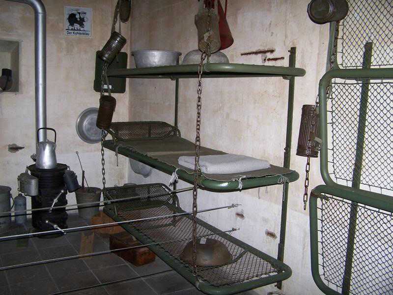

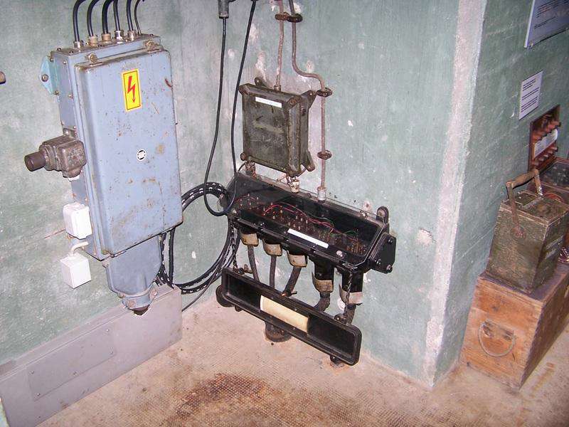

Hallo Carsten,
hab Dir mal ein paar Bilder rausgesucht. Sind von dem realistisch eingerichteten Originalbunker in Bad Bergzabern am Westwall. Dürften aber ähnlich für alle gelten.
Gruß und ein frohes gelingen
Pit
Mittwoch, 9. Juli 2014, 18:15
Affengeile Sache, großer Dank an dir.
Mittwoch, 9. Juli 2014, 18:26
Hallo Carsten, freut mich das es gefällt.
Wenn Du bestimmte Details suchst kannst Dich ruhig melden. Ich war schon in so vielen Einrichtungen und habe jede Menge Bilder, müßte ich nur raussuchen.
Pit

Eine Frage hätte ich doch noch. Waren alle Bunker nur mit Liegen zum schlafen ausgestattet oder gabs auch Doppelstock-Betten ?
