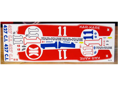

So sehen die Decals aus...
...deswegen habe ich neue bestellt. Ich weiß nicht ob jemand von euch schon mal mit Fred Cady Decals gearbeitet hat???
Ich selbst habe einen Bogen Fred Cady #6 Stroh Light Mark Martin 1987 rum liegen, aber verwendet hab ich diese Marke noch nie.
Bestellt habe ich diese hier...2 mal falls was schief läuft.
Ich denke das ich mir auf jeden Fall noch einen Bogen Sponsorendecals der 1970 Jahre und neue Felgen zulegen werde, den Rest ist machbar.

Wie ihr schon bemerkt habt, ist da oben eine neue Überschrift: 1973/74 #12 Coca Cola Chevy Malibu Bobby Allison AMT 1:25.
Hier die Auflösung...
Ich habe bei Randys bisschen geschnüffelt und festgestellt das die Felgen des AMT Kits nicht passen, also habe ich mich auf die Suche nach Neuen gemacht und auch welche gefunden.
Als das erledigt war, habe ich bei SMH noch nach Decals geschaut und dieses Powerslide gefunden....
Es lassen sich die Fahrzeuge der Jahre 1969-73 bauen, der Sheet ist für 3 komplette Modelle ausgelegt. Das Päckchen ist schon seit 2 Tagen unterwegs, als gestern nun die Fred Cady #11 Kare Kar Decals eingetroffen sind. Beide Sheets sehen soweit ok aus, aber man merkt das es ältere Decals sind und das sie dem Stand der Zeit weit hinterher hinken. AM Wochenende werden ich mal detaillierte Bilder machen.
Das neue Fahrzeug sieht jetzt so...erstmal Modelljahr 1973.
Die passenden Front und Heckteile wären diese.
Man kann aber auch die 2te Front (oben) nehmen und damit wäre die 1974 Version baubar.
Diese würde dann so aussehen...
...man müsste lediglich das hintere Seitenfenster ändern. Welches Baujahr von mir umgesetzt wird steht noch in den Sternen.... :)
