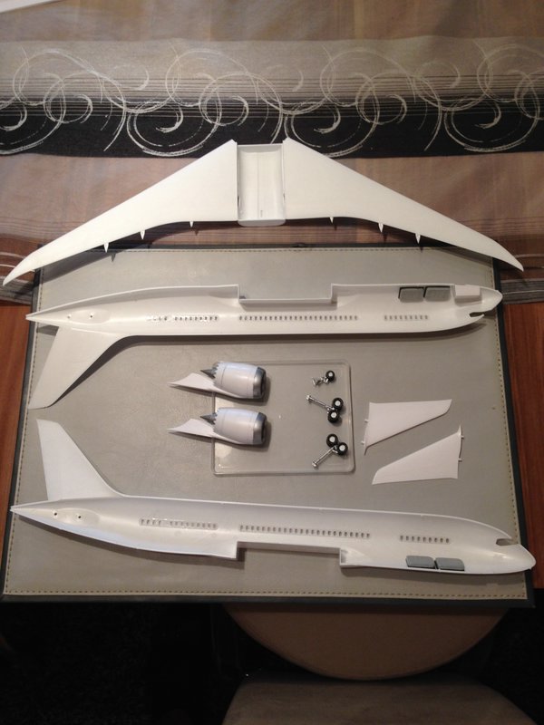

Am WE hab ich den Bau meines zweiten Modells begonnen. Diesmal wird es eine 787-8, moment. geplant in den Farben der Gulf Air, das aber noch mit Fragezeichen. Wird sich vermutlich erst entscheiden wenn das Modell soweit lackierfertig ist. Mein Favorit wäre zwar noch immer die ganz schwarze Version der New Zealand, aber da findet man leider keine Decals.
Gestern wurden nur mal die Teile gewaschen, das Mittelsegment sowie die hinteren Leitwerke glatt geschliffen und zum verkleben vorbereitet.
Beim ersten Auspacken merkt man schon einen Unterschied von Level 4 Airbus zu jetzt Level 3 Boeing. Am Anfang dachte ich da fehlt was...sind ja doch fast 1/3 weniger Teilen wie vorher. Speziell daran erkennbar an einem fehlenden Cockpit, den Gondeln an den Tragflächen sowie dem Mittelrumpfteil an dem die Tragflächen hängen.

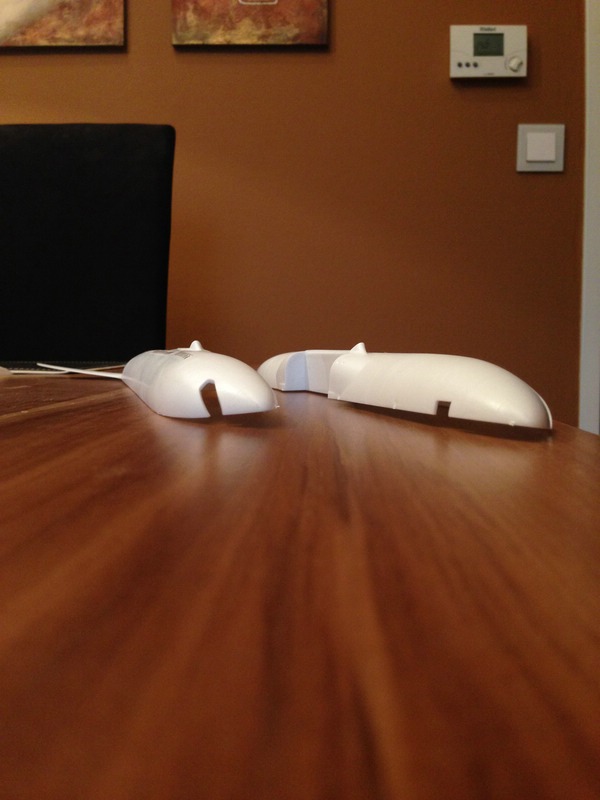

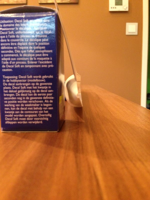

Was leider nicht so schön ist dass die großen Teile wie Rumpf und Mittelsegment samt unteren Tragflächen im Gegensatz zur A350 ordentlich verzogen sind. Hab die mal heute über Nacht beschwert und hoffe dass sie sich so halbwegs gerade ziehen.

Die Teile sind ja übel verzogen! :huh:
Hast du es schon mit einem heißem Wasserbad probiert?
Teile die mal gerade waren, sollen sich so wieder richten lassen!?
Ich würde mal den Wasserkocher anwerfen, dass kochend heiße Wasser in eine Schale, Backform, etc. (halt irgendwas was groß genug ist)
gießen und z.B. erstmal die Tragflachen hineinlegen.
5 bis 10 min. sollten wohl reichen. Wenn du damit zufrieden bist, kannst du es mit den Rumpfhälften genauso machen.
Gruß Mike

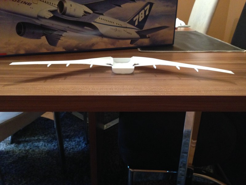

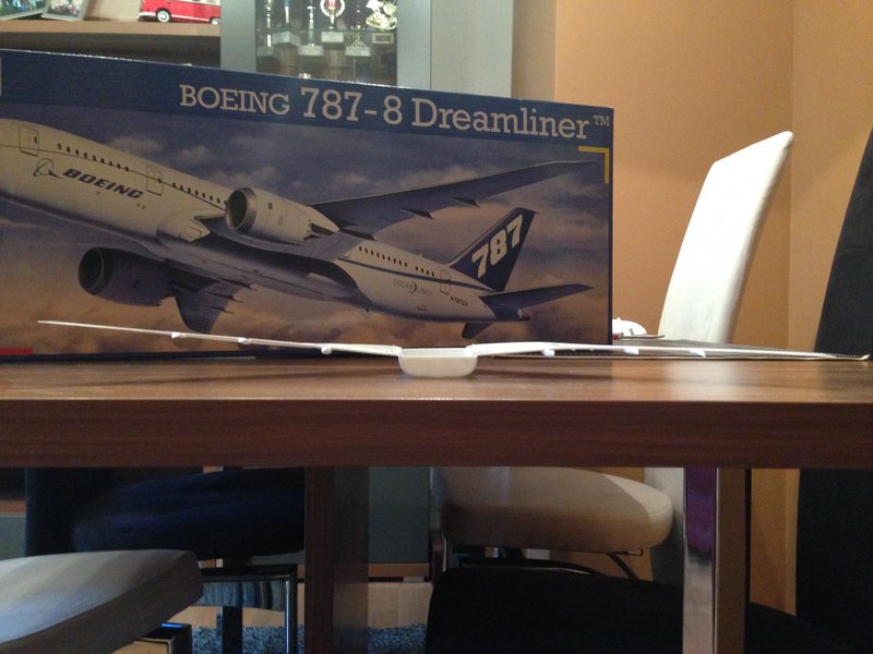

Die Tragflächenoberschalen hab ich gestern mit dem Unterteil verklebt und jetzt ist das ganze Teil soweit ich es sehen kann wieder gerade. Musste es halt ordentlich mit Tape "niederspannen", aber hat geklappt.

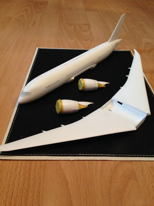

Hab das mit dem Wasser vor 2 Tagen probiert (Danke an dieser Stelle an Mike!) und muss sagen es war ein Teilerfolg.
Die linke Seite hat sich doch einigermaßen gerade gezogen, es gibt noch eine Abweichung, die ist aber vielleicht nur noch 20% von vorher.
Bei der rechten Seite hat sich leider fast nichts getan, zumindest würde mir nichts auffallen.
Aber trotzdem hilft das schon ungemein weil es jetzt dann beim zusammenkleben um einiges einfacher ist wenn man nicht mehr soviel zurechtbiegen muss.

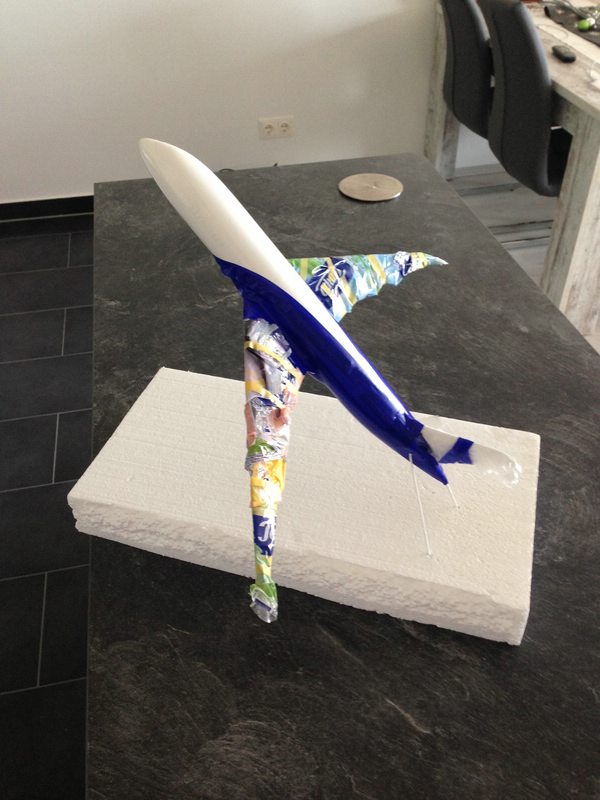

Montag, 15. Dezember 2014, 07:10

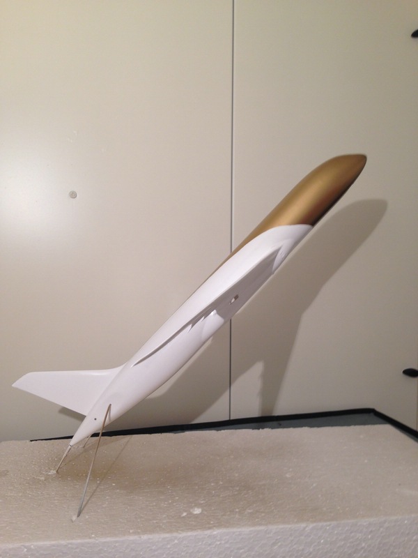

Am WE hab ich mich mal wieder hingesetzt und weitergebastelt und meinen "Angstpart" erledigt. Abkleben und lackieren.
Das Ergebnis ist leider nicht 100% zufriedenstellend, habe leider beim abziehen Kanten am Goldlack, trotz nur 2 Schichten und dünn aufgesprüht, und die Schablone die den Bogen vorgibt hat auch nicht wie versprochen gehalten, daher musste ich freihändig abkleben.
Kann man nur hoffen das der Decal-Trennstreifen zwischen Gold/weiß annähernd passt bzw. gut verschoben werden kann. Ich werde die Vorlage jetzt nochmal abzeichnen und dann mal am Modell anhalten um zu sehen wie nah ich rangekommen bin. Die Profis unter euch schlagen vermutlich schon den Kopf auf die Tischplatte, aber sie mögen mir verzeihen...bin halt noch Laie :D
Anschließend wird eine Klarlackschicht aufgezogen und die Decals aufgeklebt. Danach wird noch das Kleinzeugs wie Fahrwerk, Klappen usw. angebracht ehe ich die Lackierung der Triebwerke angehe.
So sieht er momentan aus...
Mittwoch, 17. Dezember 2014, 10:35
kann sich doch bis hierher absolut sehen lassen finde ich. Und keiner von uns liebt diesen hellen Farbton (Ich sag hier mal jetzt nicht welchen, da liegt glaube ich ein Fluch drauf! :nixweis: )

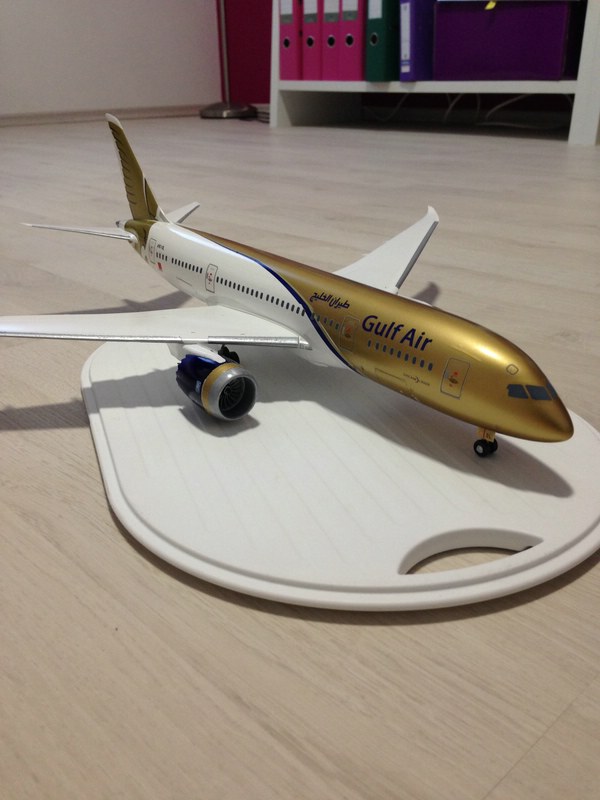

Nachdem sich bis zum lackieren alles zeitlich sehr gezogen hat, habe ich meine freien Tage genutzt und die 787 endlich fertig gestellt. Naja, sagen wir zu 99%, es fehlt noch die letzte, abschließende Schicht Klarlack.
Das bekleben war leider nicht so easy wie bei meiner A350, egal ob bei dem Bogen von Revell (Daco) oder der Gulf-Bogen von F-Dcal, es dauerte lang bis sich die Aufkleber vom Trägerpapier lösten, und dann konnte ich bei einigen trotz Softer keine Änderungen mehr machen da es zugut klebte.. entweder war der Bogen schon älter oder ich weiß auch nicht.
Aber das Endergebnis ist für mich ok, zumal ich auch hier nur mit Spraydose und Pinsel lackiert habe.
Jetzt wird mal eine Pause eingelegt, dabei überlege ich ob es noch ein dritter Flieger wird. Wenn dann nur ein 4-Strahler und dann ein Frachter... somit wird die Auswahl schon eng ;) Eigentlich war ein A340 geplant, aber der Bausatz ist sogut wie nicht zu finden, max. die AUA-Version mit der Sonderlivery die doch etwas schade wäre mit etwas anderem zu bekleben.
Beiträge: 3 614
Mittwoch, 7. Januar 2015, 22:34
sehr gelungen :ok: , nur der Schriftzug "Gulf Air" ist wohl etwas auf die schiefe Bahn geraten und den blauen Zierstreifen könntest Du an der Trennung der Decals noch etwas anpassen ( z.b. mit blauer Farbe?) da sieht man einen kleinen Absatz;)
