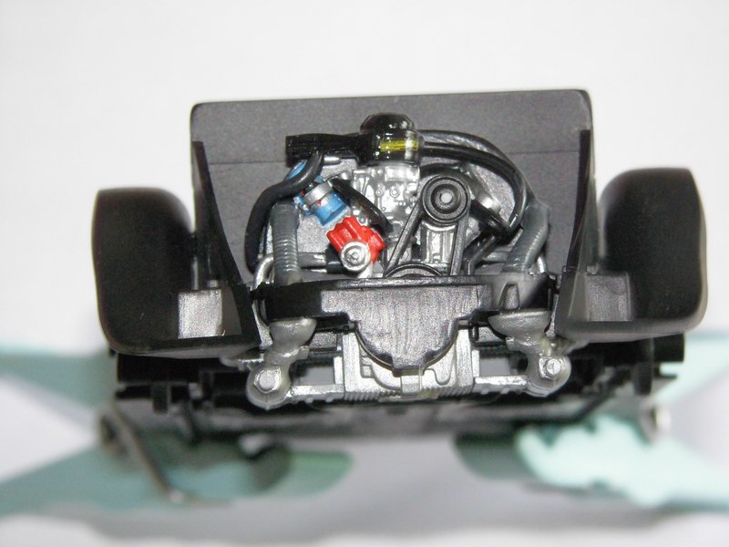

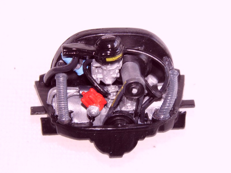

Der Schlauch wäre besser seidenmatt oder matt und das Roh ist wie der Stutzen: mindestens seidenmatt. Die Verblechung der Zylinder (unterhalb der Ansaugbrücke) ist beim Käfer schwarz seidenmatt bis glänzend. Mit dem Blitzlicht sieht man diese Kleinigkeiten leider sehr gut.

, das Decal für die Zündspule vergessen habe. Mann o Mann! Jetzt ist es zu spät und ich komm nicht mehr vernünftig dran. Andererseits, was ist im Modellbau schon vernünftig?
Ich probiere es einfach noch.

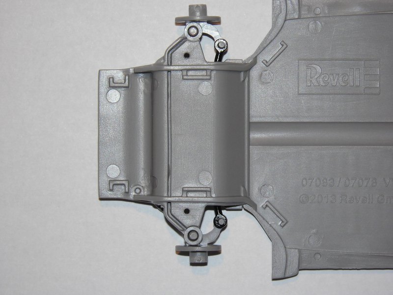

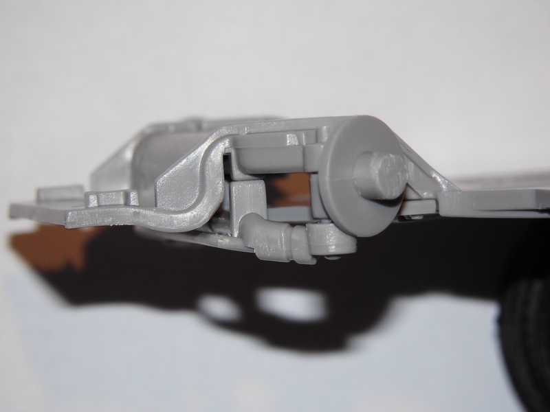

, ich wollte sie jetzt nicht so nackt einbauen und habe ein paar Federbeine hergestellt. Dazu habe ich dünnen Basteldraht um einen ca.1mm dünnen Spieß gedreht und die fertige "Feder" mit dem Seitenschneider ( nein, nicht der für meine Spritzlinge
), abgezwickt und über den Stoßdämpfer geschoben, ähhhh, ok war mehr ein Gefummel. aber was soll ich sagen? Ich bin mittendrin,statt nur dabei und es ist tätsächlich ein Fiebervirus, was direkt beim Öffnen der Bausatzschachtel auf den Öffnenden springt.

bevor Du einen "Fehler" machst: der Käfer hat in dieser Ausführung keine Federn vorne
Er hat eine Drehstabachse wie sie hier grob dargestellt ist und nur die Stoßdämpfer dazu. Das stimmt schon so
