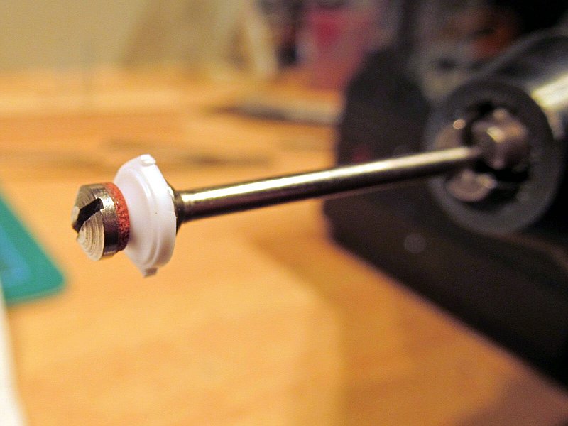

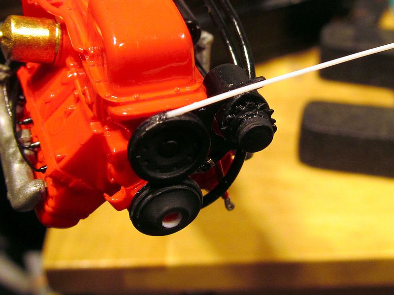

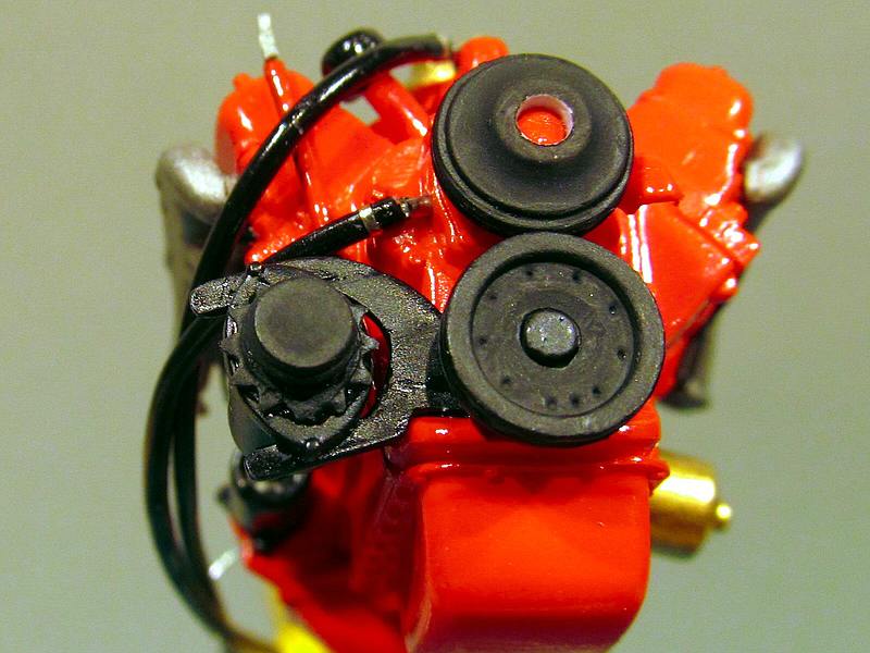

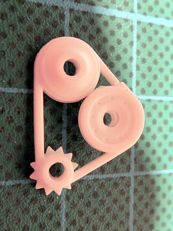

Wie im Vorwort geschrieben will ich den Keilriemen selber häkeln, also muss erstmal getrennt werden

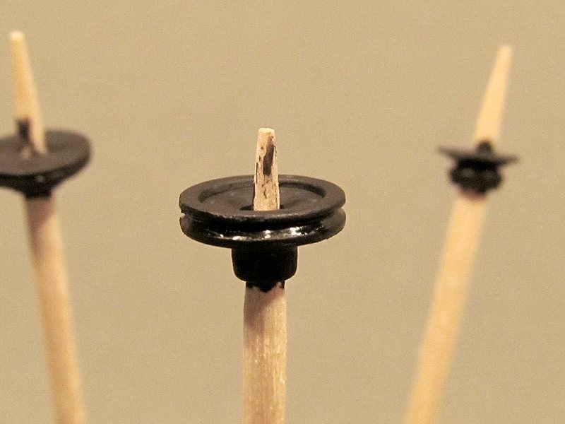

Die einzelnen Riemenscheiben mussten dann natürlich rund geschliffen werden
Für den Riemen noch die passende Einkerbung

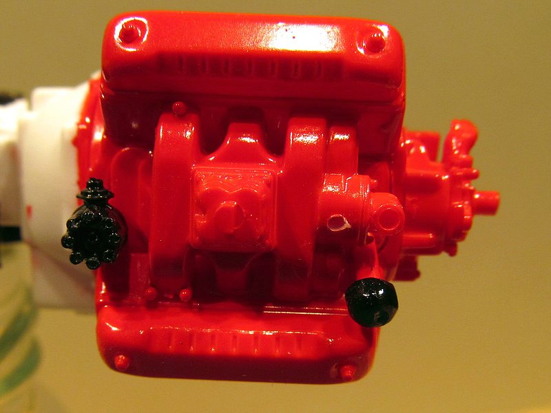

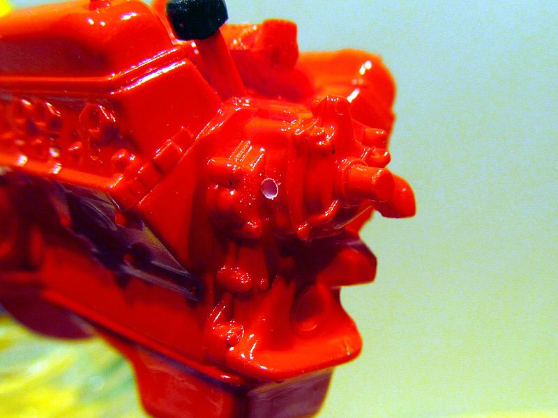

Als ich den Motor für die Zündkerzen vorbereiten wollte, ist mir aufgefallen, dass die Zündkerzen versenkt im Zylinderkopf stecken, die Stecker also gar nicht zu sehen sind. Also noch mal neue Zündkerzen machen

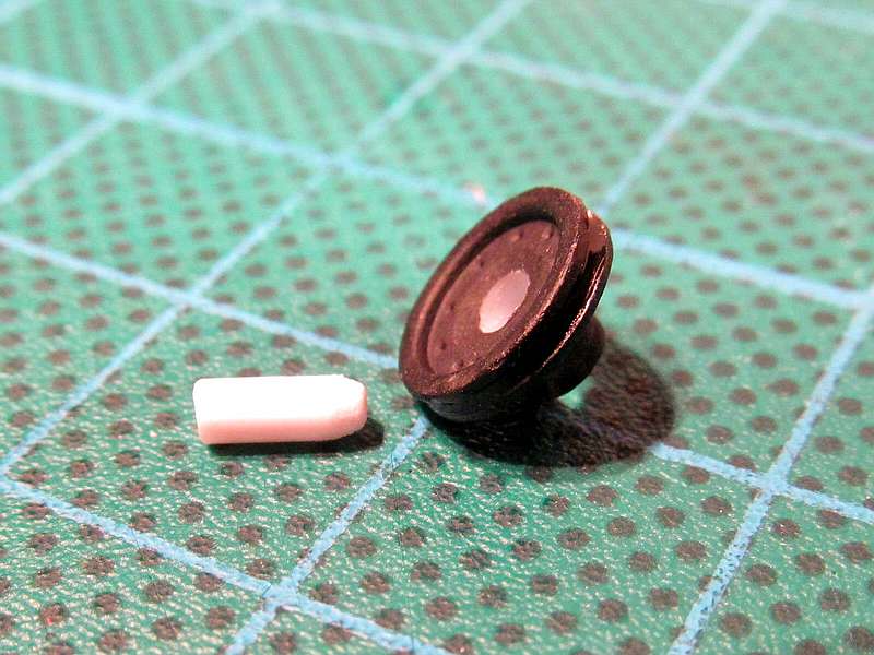

Eine sehr schöne Riemenscheibe, wie ich finde

Da Du Dir ja die Mühe machst, Kerzen und Kabel selbst herzustellen, wirst Du diesen Beitrag vermutlich zu schätzen wissen.
In der Tat. Die zweite Garnitur Kerzenstecker ist aber schon fertig - nicht abgewinkelt - aber damit kann ich jetzt auch leben

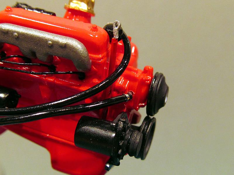

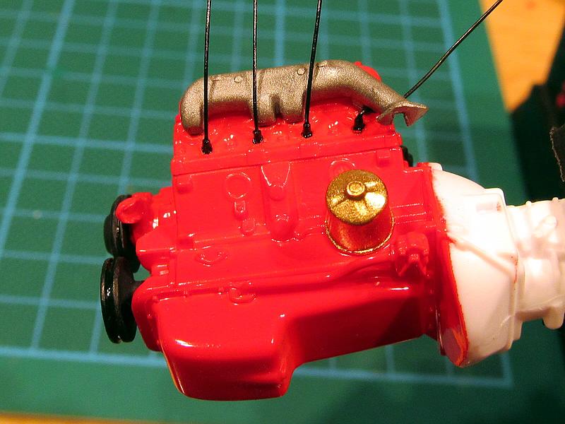

Okay, ich mach dann mal die Vorhut :five:. Erstmal ging es mit dem Motor weiter:

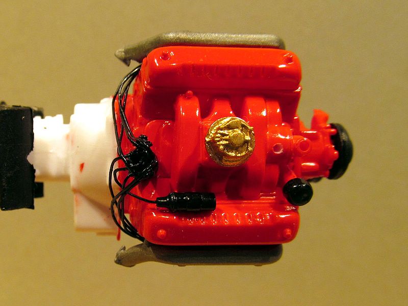

Der Verteiler mit 9 Bohrungen
Die “Heizungsschläuche”, zwei Kabel mit je D= 1 mm
Der gerade Anschluss kommt da rein
Der gebogene neben den Öleinfüllstutzen

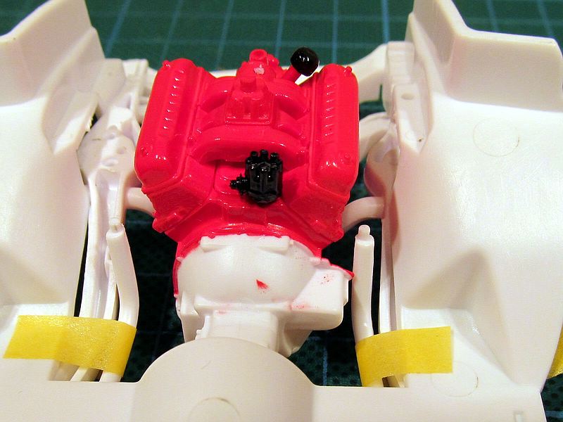

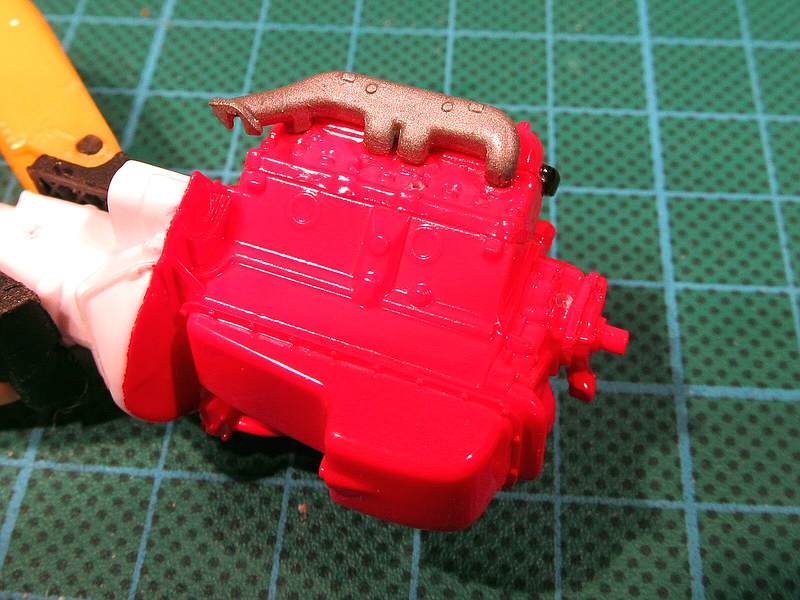

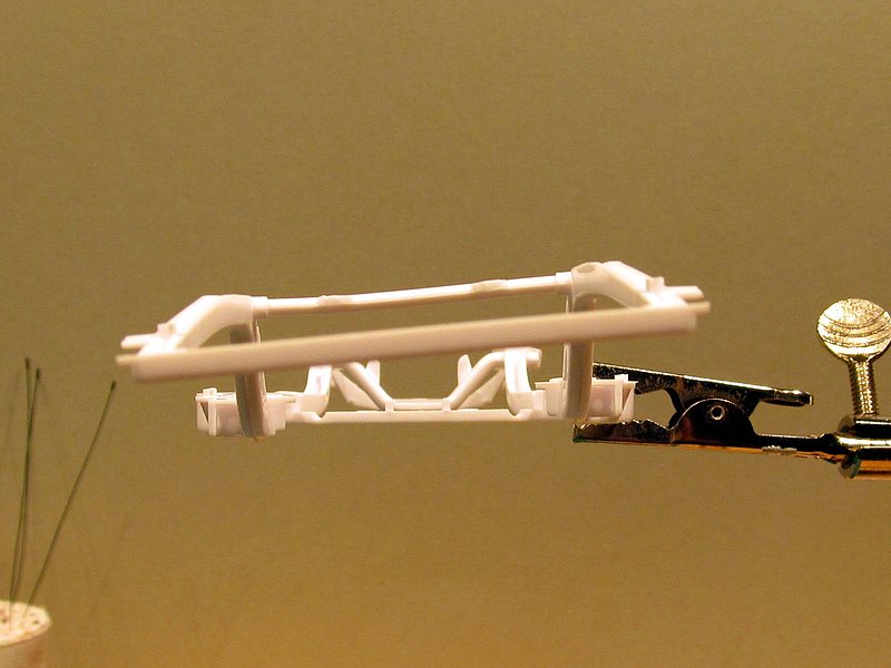

Der Trägerrahmen ist leicht gekrümmt
Passprobe mit Motor, Rahmen, Bodenblech und Auspuffrohre, um zu sehen, wie die Krümmer exakt positioniert werden müssen. Ergebnis: die Auspuffrohre werden manuell angepasst
Die Krümmer habe ich jetzt einfach angeklebt
. . . to be continued

Die ersten Zündkabel sind gesteckt

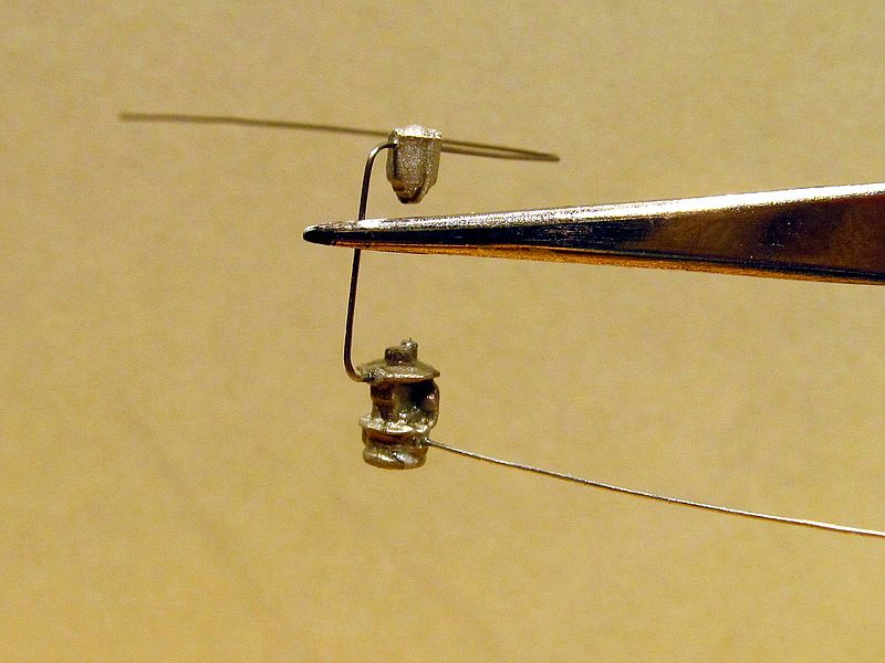

Die Benzinpumpe mit Benzinfilter und ziemlich dünn gespritzten Leitungen (D = 0,8 mm)
Die wirklich gut gelungenen Benzinleitungen habe ich dennoch der Stabilität zuliebe durch Draht ersetzt und die Leitung zum Tank ergänzt
Die Zündkabel sind montiert

Bin mir nicht sicher...meinst Du das Kabel des hintersten Zylinders läuft tatsächlich unter dem Krümmer durch? Von wegen Temperatur...
Die Spritleitungen sind klasse! :ok:
und noch was...keine Ahnung ob das dann wirklich authentisch ist, aber mir persönlich würde es z. B. besser gefallen, wenn die Zünspule ein wenig mehr Farbe hätte...also z.B. ein "verzinktes" Halteband oder einen braunroten Kopf, sowas, ein wenig mehr "Leben" einfach. Was hälst Du davon?

klar müssen die Zündkabel unter dem Krümmer durch..der Verteiler sitzt ja hinten...bei mir sitzt er ja vorn, da bin ich etwas durcheinander gekommen :D
take care,
Matthias

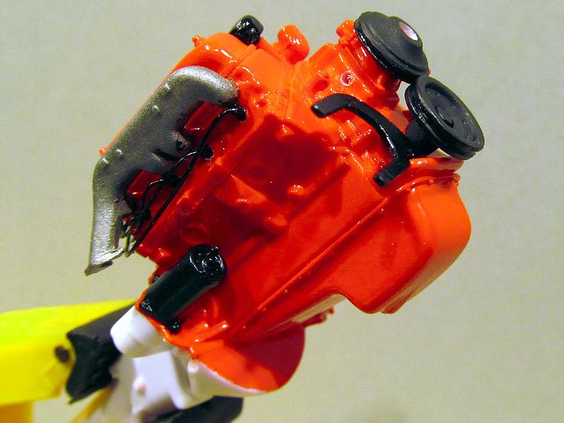

Auch beim Lichtmaschinenhalter fehlen mir, wie auch bei der Benzinleitung, eindeutige Referenzphotos. Da die Lichtmaschine aber zwei Befestigungspunkte aufweist, habe ich mir die Freiheit genommen und habe einen zweiarmigen Halter geschnitzt
Lackiert und angebaut

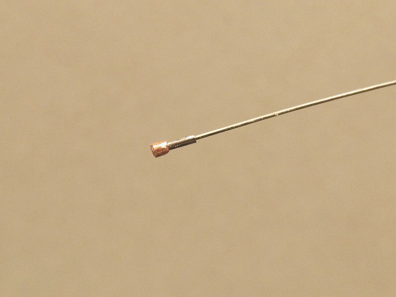

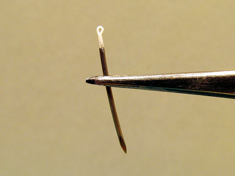

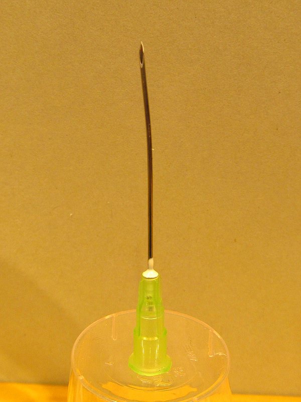

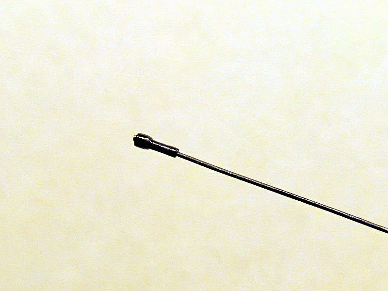

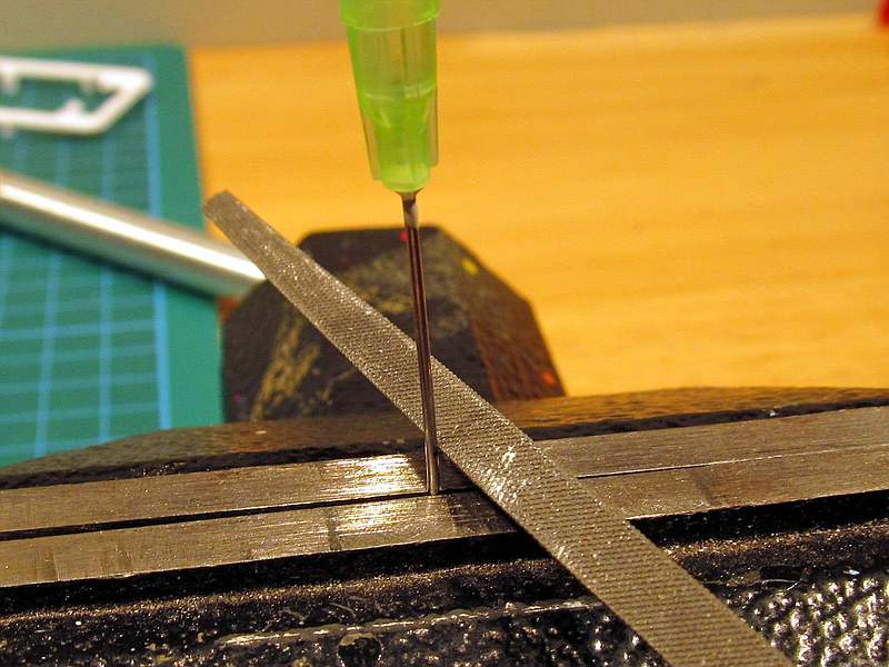

Das wird das Rohr für den Ölpeilstab (Kanüle 0,8 mm / 0,4 mm)
Hier wird gekürzt
Oben sieht man den Peilstab. Der Anschliff unten kommt mir für die Montage am Motorblock sehr entgegen
Die Lichtmaschine wurde montiert
Hier sieht man noch mal ganz deutlich den Peilstab samt Rohr und die inzwischen montierten Heizungsschläuche

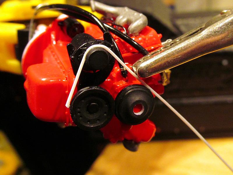

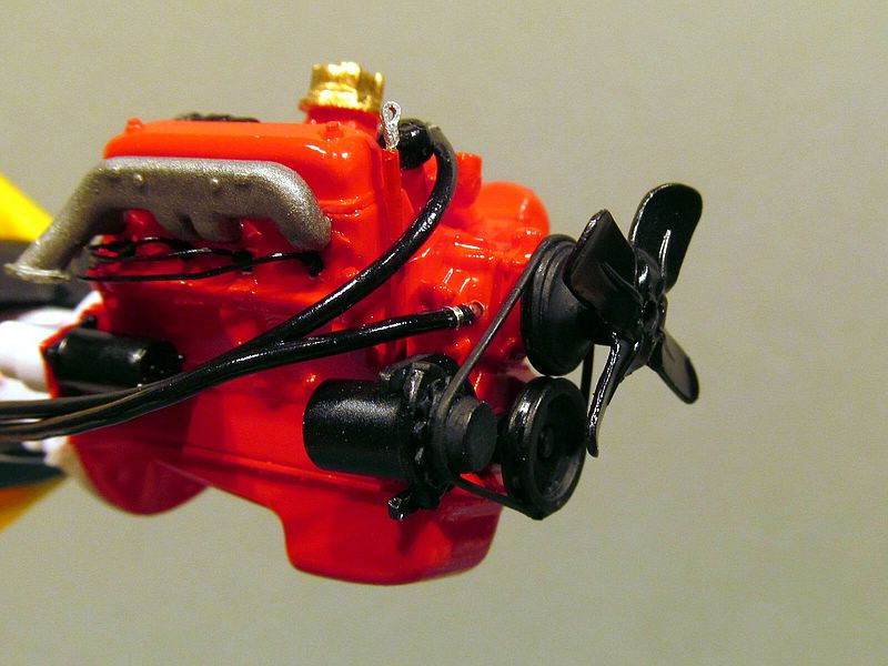

Die verwegene Idee, den Bausatzkeilriemen durch einen Eigenbau zu ersetzen, bereue ich inzwischen leicht. Ursprünglich wollte ich ein dünnes Gummibändchen um die Riemenscheiben spannen. Da hat aber der Lima-Halter dankend abgelehnt. Glücklicherweise hatte ich noch Rundmaterial in 0,5 mm. Das habe ich etwas abgeschliffen, damit eine gerade Fläche entsteht, so wie man sie bei einem Keilriemen in der Draufsicht ja auch sieht. Jetzt versuche ich, das halbwegs ansehnlich hinzubekommen

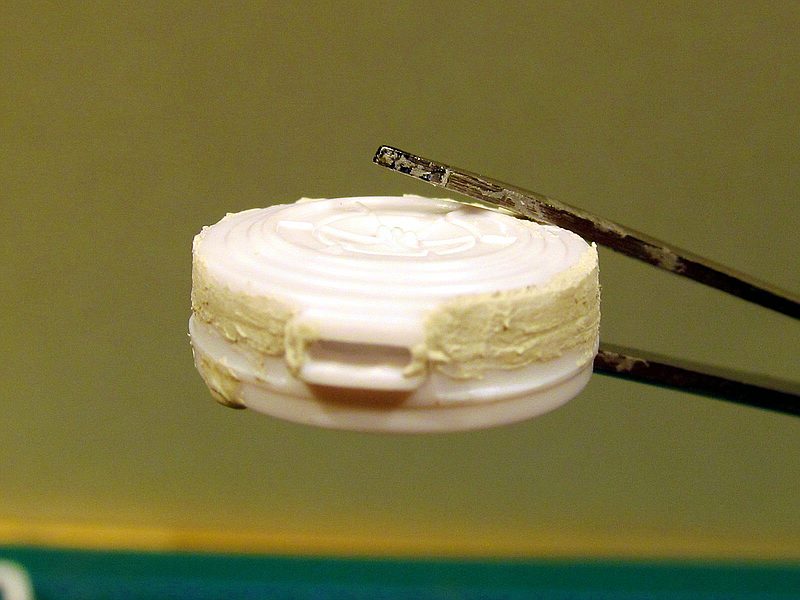

Das Luftfiltergehäuse habe ich rundum verspachtelt, weil das im original ein gesamtes Teil ist. Ausserdem habe ich die Öffnung, die Revell offen darstellt, von innen verschlossen
Inzwischen hat sich die erste Klebestelle, links im Bild, wieder gelöst. Außerdem ärgere ich mich, das ich bei der Einkerbung der oberen Riemenscheibe etwas zu zaghaft war, ausgerechnet die, die man am besten sehen kann
Letztlich habe ich den Keilriemen dann doch montiert bekommen
Keilriemen fertig

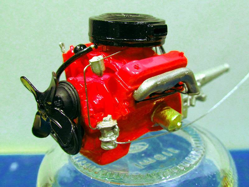

Auch der Motor insgesamt ist, bis auf die Kühlschläuche, fertig

Hallo Matze, mein Tip für den Keilriemen wäre textiles Isolierband, ganz schmalen Streifen schneiden und dann so viele Touren um die Riemenscheiben wickeln, bis die gewünschte Stärke erreicht ist.
Gruß Ingolt

Das es mit einem Gummi nicht geht habe ich mir fast gedacht. Um den zwischen den Rollen gerade zu bekommen muss man ihn spannen, legt man ihn zu locker auf liegt er nicht gerade sondern in einem Bogen. Aber durch die Rundstablösung ist es dir ja gelungen den Keilriemen ordentlich darzustellen, und nur darauf kommt es an :) .

Den Riemen...man sieht doch noch etwas, das es kein flaches Material ist. Die Idee mit Textilband mehrfach umwickeln kann ich mir gut vorstellen.

Die vielleicht einfachste Lösung für das Keilriemenproblem könnte das sein.
Ich selbst hab's aber noch nicht getestet. Jedenfalls dürfte es einiges an Arbeit sparen.

ich finde Deine Keilriemenlösung ebenfalls mehr als gelungen. Sieht doch top aus! Auch der Limahalter, sehr formschön! :ok:
Eine Alternative wären vielleich auch dünne Haushaltsgummis, abgelängt, zusammengeklebt und angemalt...wobei die sich über die Jahre dann allerdings vermutlich auch zersetzen werden. Von daher ist die Plastikvariante bestimmt nicht die Schlechteste.

Der Riementrieb ist der Wahnsinn :respekt: es ist immer sehr Informativ deine BB zu verfolgen werde auf jeden Fall weiter gespannt dabei sein .

vielen Dank für eure Unterstützung. Die Idee mit dem Textilband ist gar nicht schlecht, auch der Link von Ernst zeigt eine gute Möglichkeit auf. Da die ganze Angelegenheit aber äußerst filigran ist, kann da nix unter Spannung verbaut werden. Deshalb ist das Plastikmaterial für mich in dem Moment die beste Lösung. Ich hab sogar mal irgendwo 0,5 mm Material mit Trapezprofil gesehen. Das dürfte dann wohl perfekt sein, hab ich aber leider nicht da.
