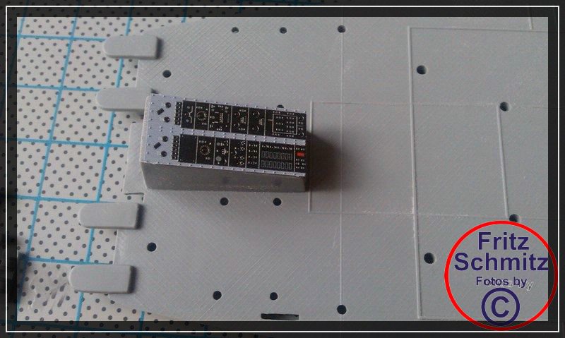

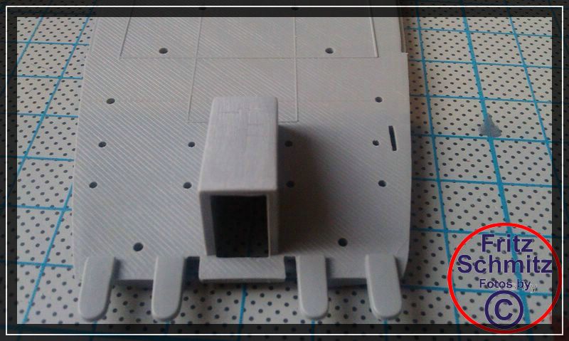

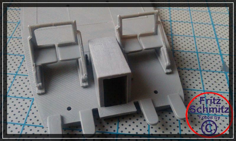

Mit den ersten Teilen habe ich begonnen. Am Kabinenboden, Pedale und Piloten-Sitze mit Zubehör angefangen.
Das Armaturenbrett zwischen den Piloten ist soweit abgeschliffen, da darauf das Ätzteil kommt. Die Sitz-Halterungen sind angepasst. Die Sitzhalterungen werden nun noch einmal final geschliffen und dann grundiert mit Dunkelgrau, weil sie später Anthrazit werden... Die Sitze selbst werden dann Hellgrau.
Aus dem EC145 habe ich die Schienen und die Tragen genommen und angepasst bzw. gekürzt. Die Trage werde ich hängend quer darstellen!

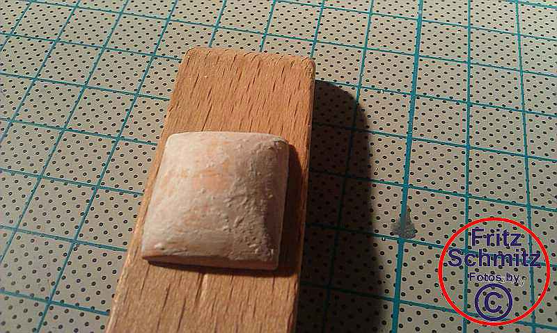

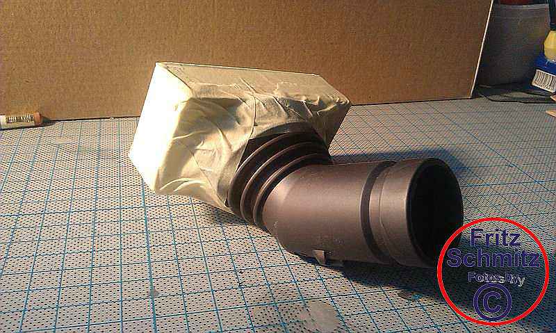

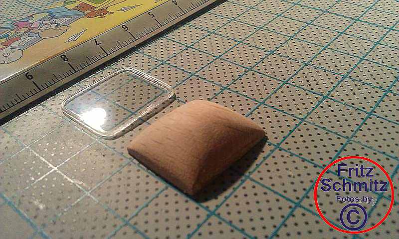

Ich habe mir eine Miniatur Tiefzieh - Kiste gebastelt speziell für mein Bulb-Fenster für den UH...
Ist noch nicht ganz fertig. Aber man kann schon etwas erkennen!

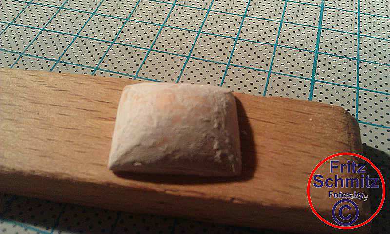

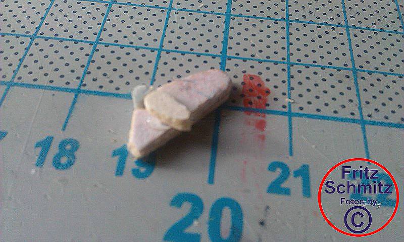

Das Modell zum Tiefziehen ist jetzt auch soweit fertig. Dafür musste ein alter Kleiderbügel sein Leben lassen! ;) Zum Vergleich das Original-Fenster von der Schiebetüre.
Mal 4 Bilder von vier Arbeitsschritten....

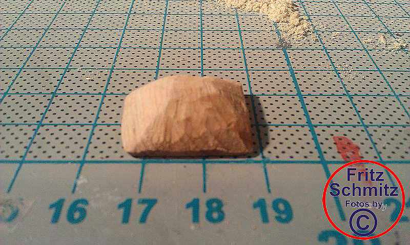

Dienstag, 4. November 2014, 23:47
Noch eben die Form für das Bulb-Fenster mit Spachtel überzogen. Jetzt mindestens 24 Stunden trocknen lassen, ehe ich es schleife!

Im ersten Moment scheint mir der Kasten etwas klein, bzw alles etwas "überdimensioniert".
So ein Staubsauger erzeugt schon guten Druck und bei so einer kleinen Kiste könnte das schon heftig werden.
Wie hast du dir das mit der Scheibe gedacht ? Nimmst du eine Plastikplatte, die du in einen Rahmen spannst und dann z. B. im Backofen erwärmst ?
Wenn dem so sein sollte, klebe am Rand der Kiste und am unteren Rand des Rahmen z. B. noch Moosgummi oder was ähnliches großzügig in der Breite an.
Da alles schnell gehen muss, kloppt man dem Rahmen bei laufendem Staubsauger auf die Kiste. Das muss sofort sitzen und kann nicht korrigiert werden.
Durch das Moosgummi hast du dann gleich alles luftdicht verschlossen und es kann an den Seiten keine Luft gezogen werden.

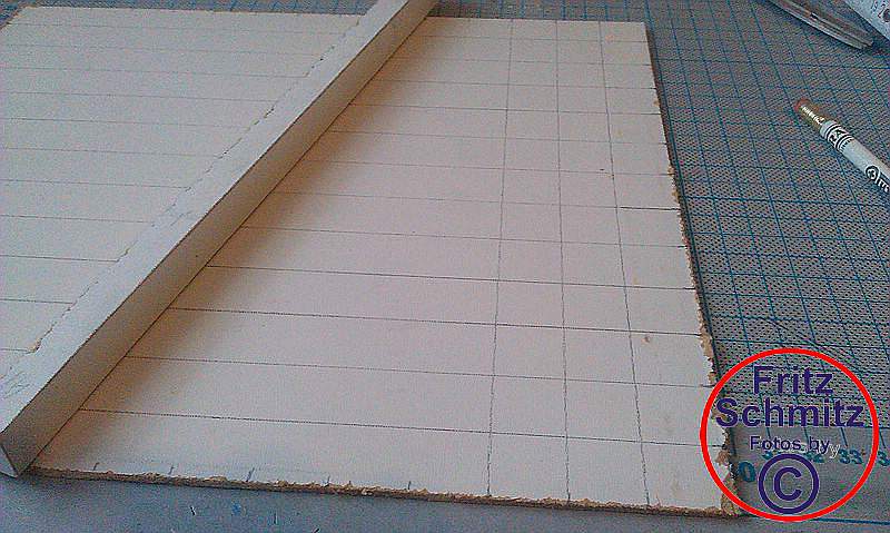

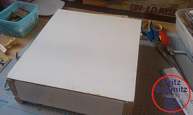

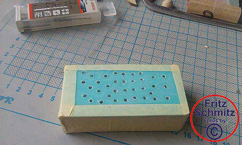

Die kleine Box war doch etwas zu klein!!

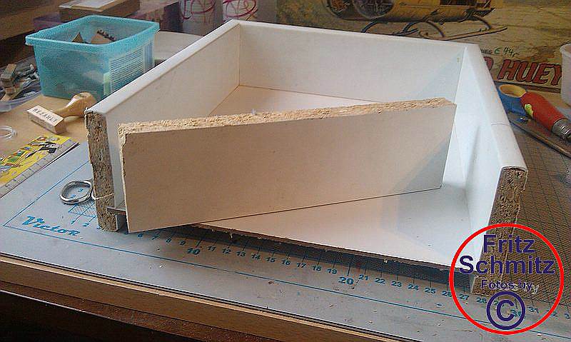

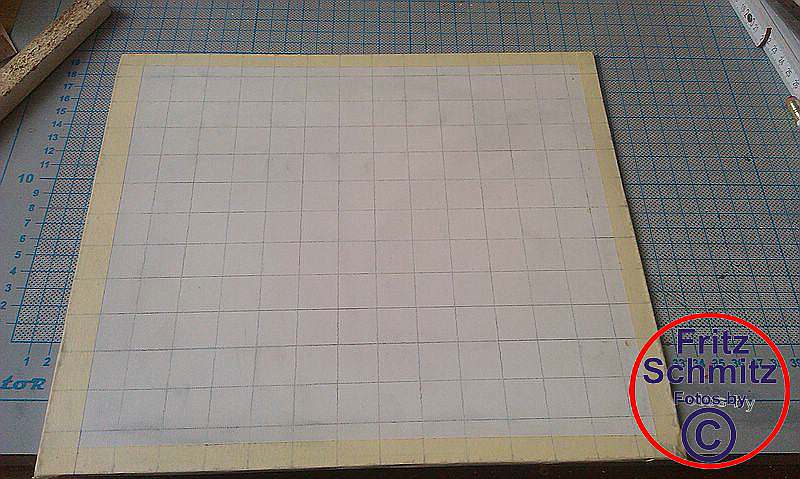

Ich habe angefangen, aus einer alten Schublade mir eine etwas größere Box zu basteln.
Hier nun schon mal 4 Bilder von diesem Hilfsmittel-Bau ...

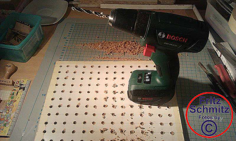

So, nun werde ich mal anfangen, die Löcher zu bohren und die Kiste zusammenbauen und abzudichten! ... Dann werde ich mal wieder am UH weiter bauen! Innenausbau-Teile stehen auf meiner ToDo-Liste.....

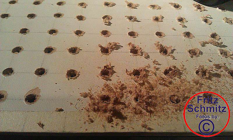

Donnerstag, 6. November 2014, 19:01

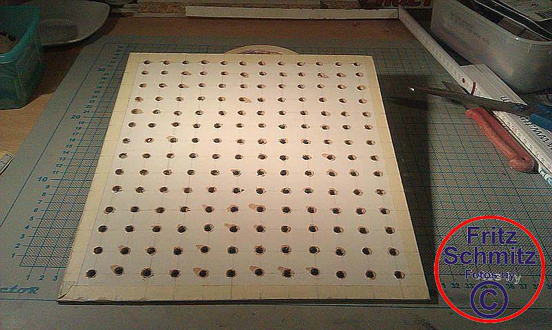

168 Löcher gebohrt... Wieder ein Teil für die Tiefziehbox fertig. Morgen geht's weiter....
3 neue Bilder...

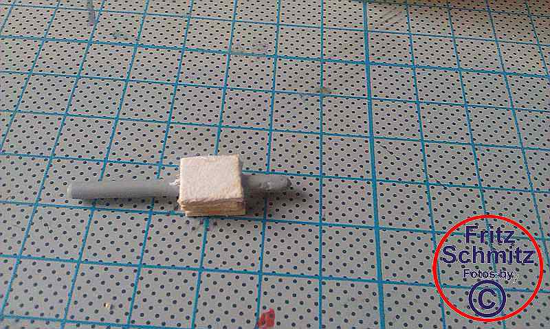

Habe angefangen, die Winde zu bauen. Die Teile nun mit Spachtel bearbeitet. Auf dem dritten Bild nur eine Probe-Darstellung. Nicht mit dem Baum verklebt!
Weiter geht's morgen mit dem Schleifen und weiteren Innenausbau-Teilen.

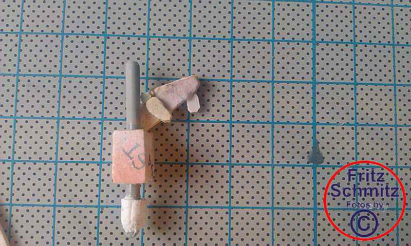

Heute einige Feinarbeiten für die Winde gefertigt. Spiralkabel, Haken mit Seil und dann die Winde soweit zusammengebaut.
Wenn jetzt alles gut getrocknet ist, kommt Farbe dran!
Das Steuerteil kommt noch dazu!

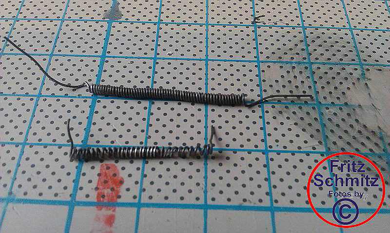

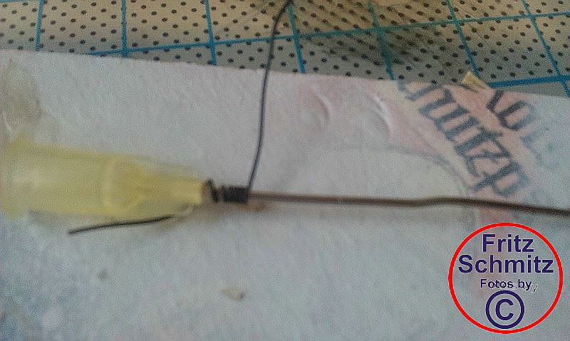

Auf einer Spritzennadel stelle ich nun zwei Spiralleitungen für die Windensteuerung her. Ich wickele Blumendraht 0,7 mm stark um die Nadel und später wird dieses Kabel rot und schwarz lackiert.
Auf einer Spritzennadel stelle ich nun zwei Spiralleitungen für die Windensteuerung her. Ich wickele Blumendraht 0,7 mm stark um die Nadel und später wird dieses Kabel rot und schwarz lackiert. Beide sind soweit fertig....
Die Winde wird langsam. Man kann schon etwas erkennen!

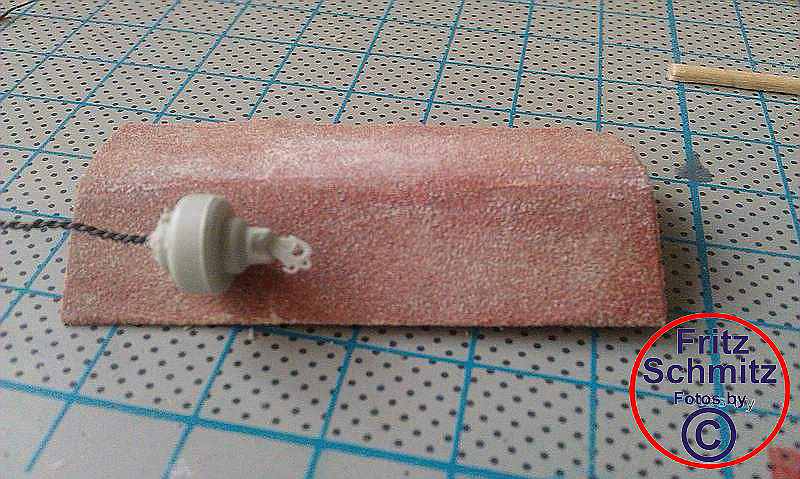

Eine Winde hat bekanntlich auch einen Haken. Hier ist er. Schon mit dem Kabel dran. Das Kabel ist aus gedrehtem Draht!
