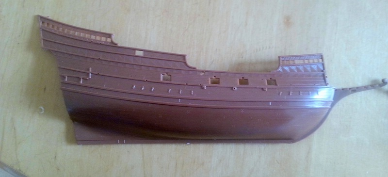

Der Rumpf.... wie man sieht im oberen Bereich sollen da ja eigentlich bunte Verzierungen hin, die ich aber nicht machen werde. Also müssen die weg. Da ich ja auch die Püttingseisen selbst machen möchte muss ich wohl da, wo die am Rumpf andocken auch was machen. Letzten Endes soll an diesen Stellen eine Beplankung sein... einfach nur mit Farbe drüber sehe doof aus. Das einritzen der Planken sehe ich nicht so als Problem allerdings hat das Modell keine Holzmaserung am Rumpf... die werde ich wohl oder übel mit Farbe darstellen müssen... oder hat da jemand eine bessere Idee?
Jetzt noch eine Wichtige Frage zum Unterwasserschiff:
Ich denke das ein Bleiweiß korrekt ist.... Nur .... wie sieht Bleiweiß tatsächlich aus??? Wird so eine Art gelblich- oder bräunliches Weiß sein... oder???? Und noch wichtiger.. wie altere ich Weiß???? Einfach mit verdünnten Schwarz waschen???? oder verschiedene Farbschichten??? Sollte auf jeden Fall verwittert aussehen..... Puuuh, das erfordert einige versuche.

Die Holzgravuren nachzustellen dürfte nicht so schwer sein. Bei meiner LS war der Fall ja umgekehrt. Da waren sie zu stark ausgearbeitet, also runtergeschliffen. An meiner Langzeitbaustelle der Treppe schliff ich jetzt ja öfters als am restlichen Teil. Das Ergebnis war dann, dass die alten Gravuren völlig verschwunden waren und jetzt nur noch die Schleif- und Kratzspuren vom Schmirgel zu sehen sind. Dies könnte man auch ganz mit feinerem Papier beseitigen, aber ich finde diesen Effekt gerade sehr realistisch.

Hallo Dirk,
mit Bleiweiß liegt Du erstmal richtig. Beispiele findest Du hier eigentlich mehr als genug. Noch relativ aktuell wäre da z.B. Chris' "Reaper" oder die Staatenyacht von Schmidt.
Die bunten Verzierungen weg zu lassen, ist m.M.n. falsch. Wenn ich mich recht erinnere, war Dies ein Standard.
Gefallen muss es natürlich nur Dir allein. Vielleicht magst Du uns die Gründe dazu erläutern?
Kommen wir noch zu der Maserung. Da solltest Du dir nun wirklich keine Sorgen machen. In dem Maßstab ist es eigentlich kaum möglich noch eine Maserung zu sehen.
Viele Modellbauer tragen Diese sogar extra ab, sollte Sie am Rumpf vorhanden sein.
Das Maximum sollte also eher eine gerade noch erahnbare Maerung sein. Dies aber auch nur, wenn der Rumpf keinerlei Farbanstrich hat.
Schau Dir mal gestrichene Rümpfe an! Mal abgesehen von den Spuren des Alterns, sind die Planken dann meist Spiegelglatt.
Ich denke, dafi hat hierzu mal eim Thema verfasst, welches dann auch sehr umfangreich von Allen diskuiert wurde.
Wie auch immer, möchtest Du eine leichte Maserung darstellen, so kannst du nur durch leichtes Anschleifen und späterem draken sehr schöne Ergebnisse erzielen.
lg MIckey

für eine realistische Farbgebung eines verwitterten Schutzanstriches ist dieses zeitgenössische Gemälde, 1699,
von Abraham Storck ein brauchbarer Anhaltspunkt:
https://upload.wikimedia.org/wikipedia/c…%2C_1699%29.jpg
Sieht der in Überarbeitung befindliche Rumpf da links nicht grandios aus ? Eine eher senfgelb-grau-grüne Melange ...
Ich halte es insofern für sehr realistisch weil auch alle anderen Farben auf dem Bild wenig
bzw gar nicht verfälscht und wirklichkeitsgetreu wiedergegeben sind.
Sehr schön finde ich die diversen Kräne ...
und interessant die nur teils geöffneten und auch nur teils bestückten Stückpforten des Schiffes rechterhand.
Je mehr ich Bilder der alten Meister betrachte desto mehr habe ich den Eindruck, daß Strukturen auch im Modell sehr wohl darstellbar sein können ...
denn manchmal werden sie deutlich gezeigt ... waren demzufolge auch vorhanden.
Zudem stellen die auf Modellen vorhandenen Holzstrukturen ja gar keine Unebenheiten im Holz dar ...
sondern sind nur eine fürs Auge erhaben ausgeführte Darstellung der hell/dunklen Holzmaserung ....
dient also nur zur Unterstützung des Auges ... transportiert als Struktur nur die Botschaft, daß da Holz ist und nicht nicht Metall oder Plastik ...
hat mit der eigentlichen Glätte der Materials Holz überhaupt nichts zu tun ... ist mithin sinnlos etwas wegzuschleifen was es gar nicht darstellt.
Das extreme Beispiel dafür sind moderne Schiffe mit Klarlack ... superglatte, polierte Oberfläche ... und trotzdem erkennt man jede einzelne Holzfaser.
Aber auch ein geteerter Rumpf war ja nicht mit der undurchsichtigen schwarzen Soße des modernen Straßenbaus zugekleistert ...
sondern ein Teeranstrich war früher eine halbtransparente dunkelbraune Beschichtung.
Vermutlich verschwanden beim Original die anfangs noch durchscheinenden Strukturen ganz einfach mit dem Alter der Schiffe und fortlaufenden Renovierungsaktionen.
Je neuer desto weniger Farbe und mehr Struktur ... und je älter desto mehr Farbe und desto glatter ... also jeder wie er will.
Den Effekt kennt man doch von jedem hölzernen Tor oder diversen Ausflugsschiffen ... in den ersten Jahren sind trotz Farbe noch Details sichtbar ...
aber nach Jahren und diversen Anstrichen sind selbst von Nägeln und Schrauben nur noch zugeschmierte Erhebungen erkennbar.
Mach es also wie es nach Deinem Gefühl gut aussieht .... an Modellen ist es ohnehin üblich Details fürs Auge hervorzuheben ...
und andere Details müssen zwingend größer dimensioniert sein als in Wirklichkeit weils vom Maßstab und Material gar nicht anders möglich ist.
Markus

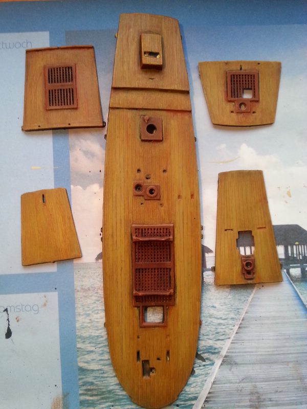

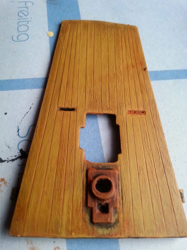

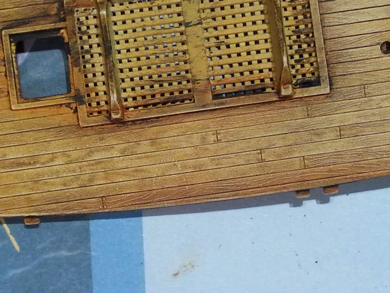

Kaum angefangen, hab ich dann auch schon das erste kleine Problem. Das Einritzen einer Beplankung ist mehr als schwierig. Gottseidank hab ich das noch nicht am Modell selbst gemacht. Nicht nur das "Linie halten" ist schwierig sondern auch die Abständen und die Tiefe.. und wir sprechen hier vom gesamten Rumpf der zu bearbeiten wäre... Frage mich ob das letztlich wirklich eine gute Idee ist.... Aber noch gebe ich nicht auf. :will:
Zwischendurch habe ich auch schon mal mit der Farbe des Decks herum Jongliert und mal was neues mit mehreren Farben probiert. Hierzu habe ich auch schon die ersten Fotos. Erste Farbe Ocker, dann braunes washing, dann schwarzes washing, dann (und das ist neu) Sienna gbrannt Ölfarbe als finish. Und so sehe das aus:
Was haltet Ihr denn von der Farbgebung? Ist alles noch bearbeitbar, ich weis wie ich es wieder runter bekommen würde. Musste aber das Deck nehmen für den passenden Eindruck. Ach ja.... die Grätings sind noch zu bemalen, nech.

Montag, 3. November 2014, 18:42
Gerade die Grätungs wie sie jetzt gerade sind gefallen mir am Besten. Das Deck würde ich etwas heller halten.
Montag, 3. November 2014, 19:04
Das Deck wirkt sehr gemütlich.
Auch hast Du es sehr schön hin bekommen, das Ganze nicht zu homogen wirken zu lassen.
Technisch also positiv.
Der Farbton ansich, ist wohl Geschmackssache?
Wurde auch bereits des öfteren drüber diskutiert was nun korrekt ist. Hilfreich wäre jedenfalls zu wissen, in welche Richtung Du möchtest.
Ich vermute, Dies ist das oberste Deck. Das Deck, wo Sonne, Salzwasser, Wind und Wetter am meisten Ihren Tribut zollen.
Realitätsnah sollten die Planken hier also eher in einen ganz leichten Grauton wandern. Zumindest, wenn diese Galeone bereits einige Zeit auf dem Buckel hat.
Möchtest Du aber lieber in die Richtung der verklärten romantischen Seefahrer... Sprich: Hollywood und Dergleichen, liegst Du mit den gemütlichen warmen Brauntönen genau richtig.
Am wichtigsten jedoch, es soll Dir gefallen! Du schaust Dir das noch einige Jahre an und Du solltest eine Stimmung treffen, welche Dir zusagt.
lg Mickey
Ääääää.... und ich dachte... das wär schon zu hell. :D Im übrigen....ääääh.... die Grätings sind eigentlich noch gar nicht bemalt... haben nur was vom wilden washing abbekommen.
Richtig! Und das Modell soll in gebrauchten Zustand dargestellt werden... also etwas verranzt. Nix Hollywood...das hat ich schon. Wie oben schon geschrieben... Historisch korrekt. Und wie geschrieben.. alles noch bearbeitbar. Verstehe ich das jetzt richtig...kalte Farben für das altern des Decks benutzen und keine Brauntöne?...Gilt das auch für den Rumpf???
Gruß, der Dirk. :ok:

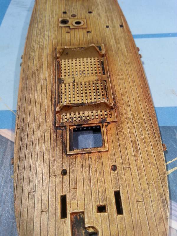

Dienstag, 4. November 2014, 10:03
Das wilde Washing hat aber einen schönen Effekt ergeben. Ist zu vergleichen mit der Entdeckung des Penicillin. Zufall aber von wertvollem Resultat ;)

irgend wie scheint es so, als wäre ich zu blöd irgendwelche Farben anzurühren... ob nun Deck, Unterwassschiff oder restlicher Rumpf :doof: Sieht alles Schei... aus..... :motz: :!! :will:
( Ärgerluftmach) Bekomme es einfach zur Zeit nicht hin.....*wilde Flüche* ....Hat da jemand mal einen Tipp???
Gruß, der Dirk. ;(

Jetzt mal ein sehr hahnebüchener Tipp meinerseits, der aber trotzdem bislang über kurz oder lang zum Ziel geführt hat. Wenn ich z.B. ein Deck farblich darstellen will, such e ich mir zunächst eine optische Vorlage, meist aus dem Netz. Dann präge ich mir diese ein und geh in irgendeinen laden, wo es die gesamte palette an Revellfarben gibt. Und dann gehe ich assoziativ vor: Ich gehe die Töne durch und alles, was ich irgendwie als zielführend empfinde wird gekauft. Damit kann ich schon mal etwas eingrenzen. Zuhause nehme ich mir dann ein Schraubglas (gut geeignet: Kaperngläser von Kattus! ;) ) und mische vorsichtig vor mich hin. Dann nehme ich mir eine Testunterlage (z.B. Deckrückseite) und streiche damit einfach Proben nebeneinander, bis ich das Ergebnis einigermaßen überzeugend finde. Dann wieder der Rückvergleich mit der Netzvorlage. Und: ich hab von meiner Schwester (Kunstmalerin in Frankreich) ein schickes Buch ausgeliehen bekommen über den Farbzirkel- da kann man ganz gut nachvollziehen, welche gemischten farben was ergeben. Das ist manchmal eine ganz gute Hilfe. Gibt's in jeder Buchhandlung oder Künstklerbedarf. Das ist jetzt keine patentlösung, hilft mir aber zumeist weiter. nachteil: Ich habe oft ohne Ende Farbanrührungen, die ich nicht brauche, aber das ist dann so, den ein oder anderen Farbton kann man dann für andere Teile verwenden. Und: wenn man einmal einen brauchbaren Ton hergestellt hat, zumindest die Komponenten merken oder aufschreiben, das hilft bei der Rekonstruktion... :ok:
Hilft Dir das vielleicht weiter??

Lieber Chris.... in diesem Falle nicht.. Bin genau so oder bzw. ähnlich vorgegangen. Wie du weißt, ist mein anderes Hobby die Malerei und da hatte ich noch nie Probleme mit der Herstellung von Farbmischungen. die Decksunterseite und die nicht sichtbare Rumpfinnenseite sind voll mit versuchen. In diesem Fall werde ich mich mal an den Tipp von Michael halten und Pause machen zum "Dranlangdenken"... :idee:
Aber bitte... nicht aufhören mit Tipps geben.....

Dienstag, 4. November 2014, 11:17
Hallo Dirk, nicht frustrieren lassen!
Solche Flauten kennen wir doch alle - wo einem einfach nichts gelingen will.
Nochmal zum Deck:
Ich würde nun nicht behaupten, dass man grundsätzlich von kalten Farben ausgehen sollte.
Es gibt ja auch noch recht warme Grautöne - wobei ich aber auch nicht gesagt habe, dass das Deck grau sein soll.
Vielmehr würde ich von einem Eichenton deiner Wahl leicht ins Grau hinüber mischen, bis einTon erreicht ist, Der dir zusagt.
Ein ganz gute Hilfe hierbei, ist das Wissen um Komplementärfarben.
So z.B. Blau und Gelb. Diese, so wie alle Komplementärfarben, heben sich gegenseitig in einem Grau auf bei einem 1:1 Mischverhältnis.
Eiche liegt ja nun irgendwo im Gelb-Braunen Farbraum. Hier würde ich also mit leichten Zugaben eines nicht ganz so kräftigem Blautons, nach und nach in Richtung Grau wandern.
Hier ein paar Infos zu Komplementärfarben .
Alternativ kannst du auch versuchen ein sehr wässriges und sehr helles Grau als Washing über das Deck zu jauchen.

Sooooooo.... jetzt bin ich aber mal gespannt, was ihr zu meinen mal-ergüssen sagt bzw. schreibt. ;(
Seht euch einfach mal die Bilder an....:
Das Deck.... könnte man noch die Kalfaterung etwas nachziehen, ansonsten finde ich das gar nicht sooooo schlecht. Der Rumpf ist jetzt eigentlich so geworden, wie ich mir das gedacht hatte. Habe ihn dann doch etwas Gelb-Rote Verzierung gegönnt, war mir ohne zu "kahl".
Bin gespannt was ihr dazu sagt....natürlich darf es auch durchaus Kritisch sein.... :thumbsup: Nur bitte Bedenken.... sooo lange mache ich das noch nicht.... in 5 Jahren sehen Modelle von mir bestimmt ganz anders aus. :D

Hallo Dirk,
zuerst einmal bin ich fasziniert von Deiner absoluten Verbissenheit, dafür mein riesen :respekt:
Nun zu meiner (wohlbemerkt MEINER! Meinung) zu Deinen Ergebnissen der Malerei.
Der Rumpf sieht echt Klasse aus, und den würde ich auch so lassen, aber mit den Decks ...? Ich denke die erste Version sah irgendwie stimmiger aus ... hat mir jedenfalls wesentlich besser gefallen.
Die jetzige Version der Decks wirkt so übermäßig gelb und die Grätings ...?
Wie gesagt ist nur meine Meinung!
Dir soll es gefallen!!
LG Dirk

Moin Dirk
Denke mal..... Rumpf OK, Deck gefiel mir vorher auch besser. Ansonsten :ok: Mach weiter so :ok: :ok:

Dann will ich auch mal meinen Senf dazu geben.
Das Deck:
Die erste Version ist schlicht zu schiettich, sprich zu dreckig für den Stolz der Armada. Die zweite Version finde ich einen Tick zu gelb.
Der Rumpf:
Also ich kann mir nicht helfen, aber für mich wirkt die Bemalung Violett, zumindest tendiert sie auf dem Foto dahin. Das Bleiweiß finde ich dagegen gut getroffen.

Hallo Dirk,
ich muss mich da Sweaty voll und ganz anschließen. Die erste Deckversion (incl. Greatings) fand ich wirklich gut.
Aber ich denke fast, das die Farben auf den Fotos jedesmal anders rüberkommen.
Tausend Leser, tausend Meinungen. Lass Dich nicht verrückt machen.
Ich weiß, dass alle es wirklich gut meinen, aber nur Du alleine kannst entscheiden, was Dir wirklich gefällt.
