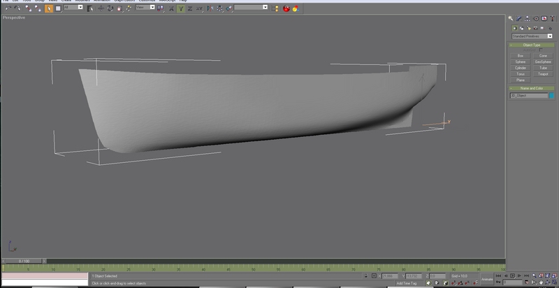

Die Konstruktion des alten Modells mit etlichen Fehlern:
Bild groß
CAD und Gmax Bearbeitung und Erstellung des eigenen Bauplans. In diesem Fall nur Bilder aus GMax. Anhand des Schattenwurfs habe ich Dellen und Beulen am Rumpf nach den Plänen von Mamoli ausfindig gemacht und diese korrigiert.
Bild groß Bild groß Bild groß

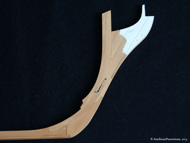

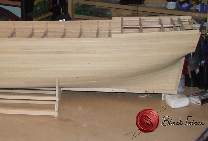

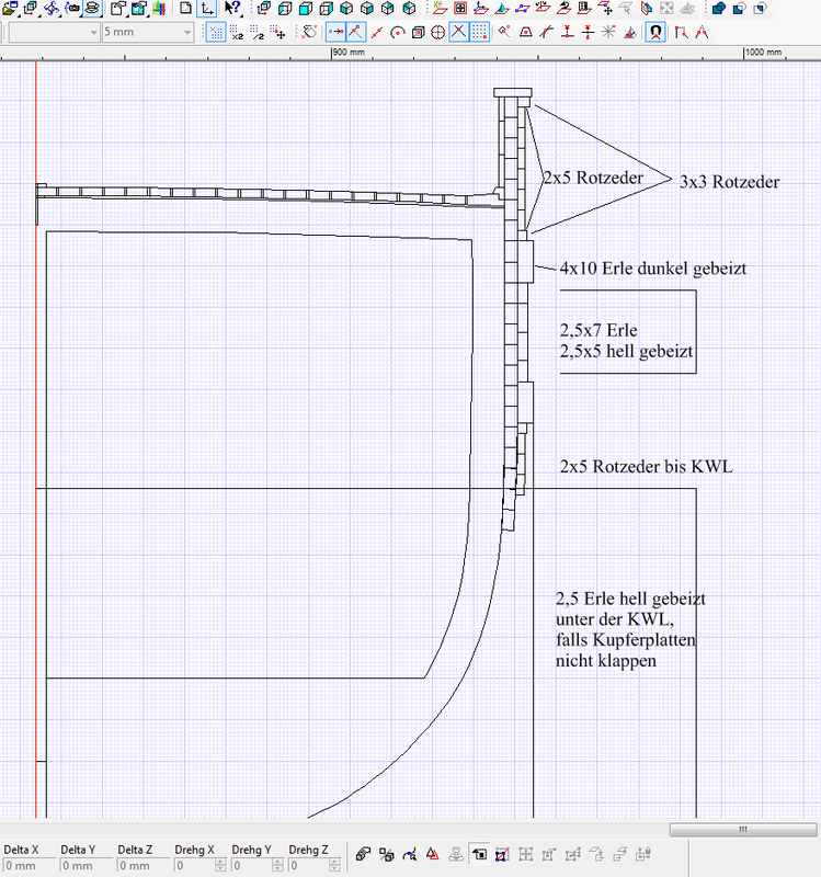

Die Barghölzer um die Geschützpforten habe ich von 5mm Breite auf 10mm erhöht. Die Einzelteile der Vorder- und Achtersteven musste ich selber entwerfen, weil der "Originalplan" lediglich einfaches Sperrholz vorsieht. Hier meine Entfürfe:
Bild 1 groß Bild 2 groß

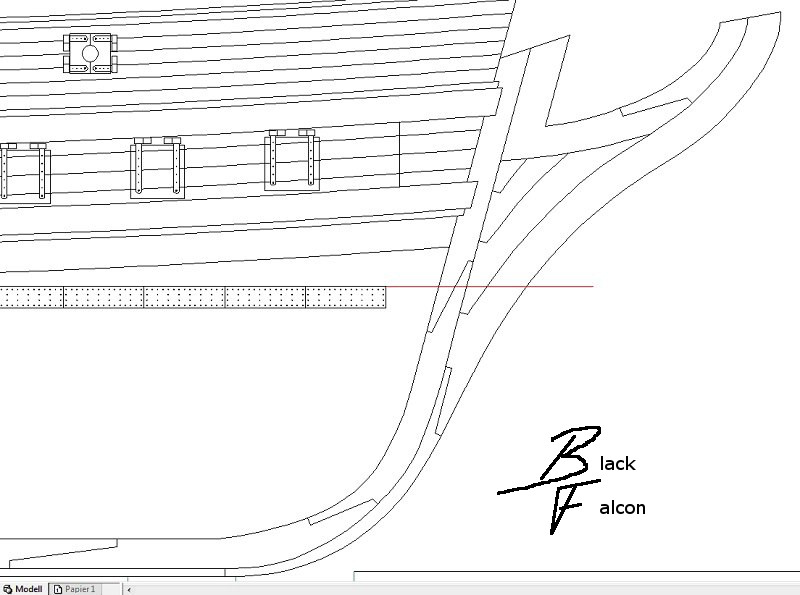

Und da wäre auch schon meine erste Frage: Ist der Vordersteven so in Ordnung? Oder habt Ihr Ideen, wie das visuell besser gemacht werden könnte?

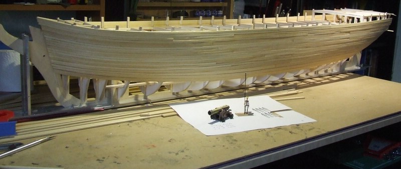

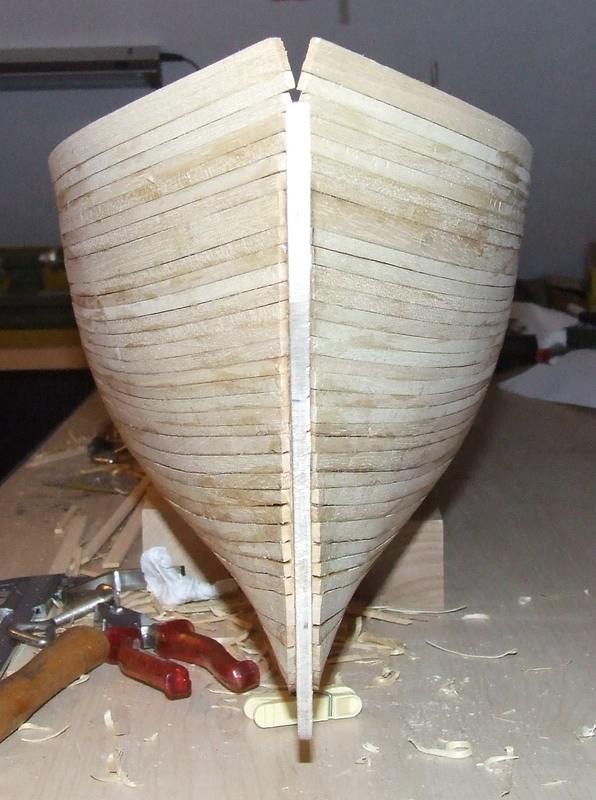

Im Moment bin ich mit der ersten Plankenschicht fertig und mache ein kleines Päuschen. Der Rumpf muss jetzt für die Aufnahme der zweiten Plankenschicht vorbereitet werden und dazu brauchte ich eine sinnvolle Reihenvolge der weiteren Arbeitsschritte, um bloß nichts kaputtzumachen. Diese habe ich aber mittlerweile festgelegt:
1. Heck vorbereiten, abstehende Planken absäbeln, Führungen für die Seitentaschen am Heckspiegel reparieren.
2. Rumpf gleichmäßig schleifen ==> Beulen und Dellen beseitigen.
3. Planken für Vorder-/ Achtersteven und Falschkiel anfertigen (siehe Zeichnung oben).
4. Erste Beplankung vor den Steven in korrekte Form schleifen + restlichen Linienverlauf anpassen.
5. Wasserlinie einzeichnen.
6. Bordwände am Haupt- und Backdeck dem richtigen Linienverlauf anpassen.
7.Imaginäre Spanten einzeichnen (später für die Nägel)
8. Stevenplanken + Falschkielplanken beidseitig aufkleben (vorher richtig angewinkelt schleifen?)
9. Zeit finden, das alles durchzuführen.
10. Den ersten Schnitt am Heck wagen.
Habe momentan nämlich einiges um die Ohren, da, denke ich, kann ich nächste Woche weitermachen.

Deine Beplankung an Bug und Heck irritiert mich. Die Planken sollten Bündig im Kiel enden und nicht soweit überstehen.
Deine Stevenkonstrktion hat englische Einflüsse. Bist Du sicher dass der Steven in der Form aus zwei Teilen aufgebaut wurde? Ich kenne mich leider nicht bei Fro-Eatern und in der Epoche aus, aber das würde ich au jeden fall noch einmal prüfen

Na, wohl eher mamolisch und mir gefällt sie auch nicht. Ich hatte keine anderen Referenzen, weshalb ich dieses Verbindungsstück provisorisch hingemalt habe.
Und danke für den Hinweis zu der Verstrebung. Wird nachgezeichnet.
Zitat von »oenologe«
Außerdem bezweifle ich, daß die Höhe der Schaufeln und auch deren Befestigung am Rad so stimmen
Die Räder habe ich provisorisch an den Spant geklebt. Wird alles später justiert, wenn ich die Form und Größe der Räder endgültig fertiggezeichnet habe. Das muss ich dann sowieso nach Augenmaß und Gesamteindruck machen,
da laut "Originalplänen" von Mamoli die Position der Räder auf unterschiedlichen Ansichten variiert.
Es kommen noch Planken auf den Steven, sodass der Kiel insgesamt stärker wird. Es ist sowieso die rohe Erstbeplankung, also noch alles ungeschliffen und wird noch ordentlich bearbeitet.
Wow, da hast Du tatsächlich gar nicht so Unrecht. Ich habe mich tatsächlich bei einem englischen Schiff bedient, als ich auf der Suche nach Beispielen von Steven gesucht habe. HMS Triton war das, glaube ich. Es ist generell schwer ein Modell zu finden,
welches vollständig und sauber ausgearbeitete Steven hat. Die meisten Modellbauer belassen dieses Bauteil meistens in Sperrholzoptik, also völlig glatt und ohne Struktur, die die einzelnen Bauteile hervorhebt...
Hm... mal kurz bei einer gewissen französischen Korvette vorbeischauen und eine :idee: besorgen?
Die Sache mit den zwei Teilen ist einfach die, dass ich keine Holzplanken habe, das breiter als 10mm wären. Aber dennoch werde ich hier Korrekturpinsel einsetzen und versuchen,
die Fugen, die nicht da sein sollten, so unsichtbar wie möglich zu gestalten.

HMS Triton *grübel* Da hast Du Dich wahrscheinlich an einer meiner Versuche orientiert.
Die Bauweise passt leider für die Mitte des 19. Jh. nicht mehr. Aufgrund der Holzknappheit wurden die Bauteile kleiner und durch die geänderte Steven Konstruktion auch anders angeordnet. Du solltest unbedingt die nationalen Besonderheiten berücksichtigen. Für ein französisches Schiff würde ich mich an Boudriot orientieren. Frag mal Archjofo, er kann Dir vlt. mit einer Skizze seines aktuellen Projekts aushelfen.
Gruß Christian

Meine Güte, was ich am wenigsten erwartet habe, dann... Naja, Christian, schau selbst, wo ich mich mit dem Vordersteven bedient habe :lol:
HMS Triton
Was für ein Zufall. Aber es fallen gewisse Ähnlichkeiten auf.

Mittwoch, 24. Dezember 2014, 23:05
Guten Abend.
Den Steven habe ich, Archjofo sei dank, jetzt korrigiert. Sieht jetzt fast 1:1 wie vom Bauplan der Creole aus, aber woran soll man sich denn halten, wenn man sonst absolut keine Vorlagen hat?
Was meint Ihr? Ist das jetzt französischer? :)

Kurze Zwischenmeldung:
Schiff ist glattgeschliffen. Wenn ich vorher noch Angst hatte, den Rumpf anzufassen, weil man sonst einen Splitter unter die Haut bekommen könnte, so ist er jetzt glatter als Glatteis. Mein Duschzimmer ähnelte einem Sägewerk nach der Schleiferei.
Muss immer noch trotz Atemschutz husten. Kann mir gar nicht ausmalen, wie es ohne Atemschutz wäre.
Und eine gute Neuigkeit habe ich dabei auch. Ich musste nicht auf Füllmittel wie Spachtel oder Balsaholz zurückgreifen, denn ich habe alle Buckel so weit wegschleifen können, dass die Dellen mit den Beulen von alleine verschwunden sind.
Wenn man mit ganzer Handfläche über den Rumpf führt, so spürt man zwar noch wie die Finger eine sehr lange Welle beschreiben, aber ich denke, das ist zu vernachlässigen... Im Schlimmsten Fall schleife ich von der zweiten Beplankung etwas mehr weg.

Die Steven-Korrektur hat sich gelohnt.
Das wir ein richtig schönes Modell. noch einen Monat zeichnen, dann kann ich auch wieder ans Basteln denken. *seufz*

Toll, da sägt man stundenlang herum und dann kommt sowas bei raus. X(
Auf dem Papier sieht das immer so vielsversprechend aus. Außerdem merkt man mir Holzmangel zum Glück nicht an.

Hallo Black Falcon,
du kannst den Vorsteven auch aus einem Stück aussägen und dann die verschiedenen Elemente mit einem scharfen Messer "einritzen" - sollte der Vorsteven später eh Farbe erhalten, ist es eh egal ob jedes Element des Stevens ausgesägt wurde oder ob etwas "getrickst" wurde ;) Den Ausdruck deines Stevens klebst du dann einfach auf das Holz und schneidest die Linien mit dem Messer nach.
Gruß Marcel
Sonntag, 11. Januar 2015, 19:30
Das klappt schon, ist alles nur eine Frage der Übung. Du solltest mit Marabu-Kleber die Vorlagen direkt aufkleben, zwei Teile zusammenbauen, Vorlage überprüfen evtl. neue aufkleben, das nächste Teil anpassen usw.
