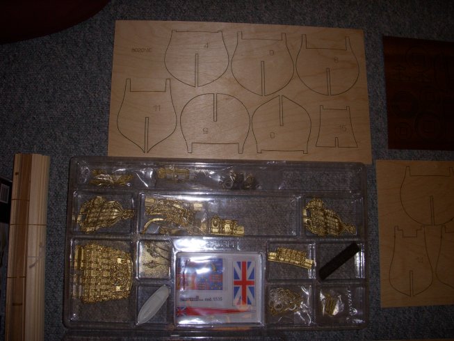

ich melde mich mit einem "kleinen" Projekt wieder bei Euch. Es geht um den neuen Baukasten der H.M.S. Prince von Mamoli in Holz-Metallguss :) .

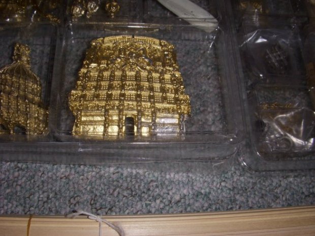

Nach erster Durchsicht des Baukasten kommt mir die Qualität für die 227.- EUR recht gut vor. Der Rumpf ist aus Holz in Spantbauweise. Alle Verziehrungen sind aus Metallguss (ich denke Aluminium) beschichtet mit Gold. Das Gold ist aber eigentlich keine Beschichtung sondern eher bepulvert und lässt sich mit Fingern oder Pinsel entfernen. Ist das normal und nur für den Verkauf zu optischen Zwecken ? Egal, ich werde das einfach runter pinseln und dann müssen die Metallteile eh alle entsprechend farbig (Schwarz,Gold) bemalt werden. An den Gussteilen müssen paar Nasen der Formentrennung abgefeilt werden aber sonst scheinen mir auch diese Teile toll verarbeitet, auch die Details kommen in dem Massstab in Metallguss sehr schön rüber. Die Pläne sind in 1:1 auf A1, also bequem zu lesen und Dopelseitig, insgesamt sind es 8 Stück. Die Übersetzung im Anleitungsheft liest sich sehr gut (beim Drüberfliegen). Sonst kann ich noch nichts genaues sagen was die Passform angeht. Das wird dann der Bau zeigen ;) . Also alles in Allem bin ich für den Preis recht zufrieden mit dem Material. Auch das Holz schein schöne Qualität zu haben, nichts krumm, nicht ausgefranst durch's sägen. Nur eben die Sache mit dem Goldpulver auf den Metallteilen ist seltsam das das soeinfach runter geht. Wenn da wer von Euch erfahrungen hat dann her damit :ok: .
Hier nun schnell paar Bilder vom Material...der echte Baubeginn wird wohl noch etwas dauern da ich meine Eisenbahn, Spur Z - Teststrecke vorher noch fertig machen möchte.

Genau Matthias, DU BIST SCHULD AN DER GANZEN SACHE :!! :bang: :verrückt: :D :ok: :ok: :ok:
Was sagst Du denn zu der Goldbeschichtund die man wieder abpinseln kann/muss, irgend wie kommt mir vor die Dinger wurden mit Sprühlack lackiert aber der Lack hat keine Bindung mit dem Guss aufgenommen oder die Lacktröpfchen sind vor dem Auftreffen auf den Guss schon trocken gewesen ?( . Ich denke am Besten ist es das ganze Gold runter zu machen und dann mit Pinsel lackieren ?(

Würd ich schon sagen, hat ja keinen Wert das draufzulassen, wenn´s nicht haftet. Ich tippe mal, die Teile sind im Zinkdruckgussverfahren hergestellt worden, womit sich eigentlich eine ziemlich gute Detailgenauigkeit erreichen lässt. Anscheinend ist die Goldfarbe reine Augenwischerei, damit es auf den Bildern besser aussieht. Kannst ja noch schauen ob zu der Goldbeschichtung irgendetwas in der Anleitung steht

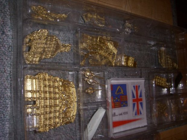

Was ich jetzt noch so gesehen habe: Viele kleine Teile wie der Unterbau der Marsen, Kanonenlafetten,Grätings sind auch aus Guss. Die Grätings werden natürlich ersetzt, viele andere Teile sind aber in Guss echt hilfreich da sie so klein sind das sie in Holz sicher zu instabil wären.

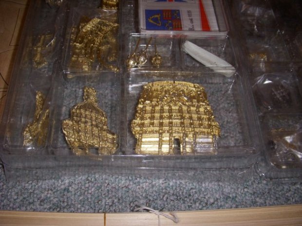

Bezüglich der Gussteile hab ich auch noch eine Erkenntnis erlangt. Der Heckspiegel hat ne andere Goldfarbe als die Seitentaschen (dort hält das Gold auch so einigermassen). Frage: kann es sein das die Goldfarbe in Form von Pulverbeschichtung aufgetragen wurde und vergessen wurde das Teil mit Hitze zu behandeln das die Farbe "einbrennt"? (dadurch der farbliche unterschied zwischen Heckspiegel und Seitentaschen). Wäre es ein Versuch wert den Heckspiegel mal in den Backofen zu legen? Wie hoch müsste die Temperatur sein ? Über Eure Hilfe wäre ich sehr dankbar :)
Oliver
Donnerstag, 11. Dezember 2014, 13:48
Lass den Heckspiegel aus dem Backofen. Schau, dass du das Gold runter bekommst und gut is. Für jede Lackierung brauchst du einen sauberen, nicht chemisch belasteten Untergrund.

mit Hitzeeinwirkung auf die Metallteile wäre ich sehr vorsichtig. Dabei könnte es sich nämlich auch um Weissmetall handeln, darunter versteht man Zinn-Blei- Legierungen, bzw. Blei-Zinn-Legierungen. Diese Metalle haben ziemlich tiefe Schmelztemperaturen. Was natürlich eine Option darstellt, ist eine galvanische Vergoldung der (wieder) blanken Teile.

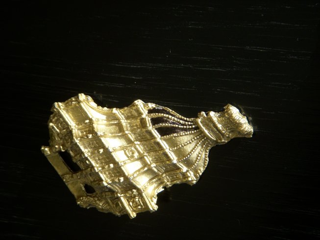

Gestern Abend hab ich mich dann noch dem Heckspiegel gewidmet. Das Goldpulver wurde mit einem Borstenpinsel entfernt, das war in 5 Minuten erledigt und ich hatte das graue Gussteil in der Hand. Nach Mehrminütiger begutachtung der Fenster und des Spiegelhintergrundes kamen mir Zweifel ob ich das mit Pinsel sauber bemalt bekomme. So hab ich einen Versuch gestartet: die Fenster samt Fensterkreuze und der Spiegelhintergrund wurden mit schwarzem Permanetmarker (Edding 404 0,75 mm Spitzendurchmesser) bemalt und was sol ich sagen, das ging perfekt :ok: . Man muss zwar 2-3 mal drüber gehen damit es schön deckend wird aber ich bin begeistert. Man kommt schön zu den engen Stellen zwischen den ganzen Schnitzereien und den Fenstern und versaut sich nicht die ganzen Schnitzereien. Das ganze hat dann auch noch einen schönen seidenmatten Glanz (schaut aus wie geöltes Holz). Das ganze konnte dann über Nacht trocknen und wird heute Nachmittag nochmal gemacht damit das wirklich deckend bleibt. Die Farbe des Markers soll zwar Lichtbeständig sein, aber lieber paar Schichten mehr als zu wenig. Das gleiche hab ich dann am Dach der Seitentaschen probiert (bei den langen Dreiecksflächen zwischen den "Perlenketten" und auch dort sieht das Ergebnis für mich perfekt aus, keine dicke Lackschicht, schön deckend Schwarz, und der Glanz ist seidenmatt wie bei dem Modell aus London. Auch hier werde ich am Nachmittag nochmal drüber gehen damit es deckend bleibt. Aus jetziger Sicht ist eine Lackierung der Fenster auch nicht nötig da der leichte Glanz für mich reicht. Zu hoffen bleibt das diese "Tusche" des Markers wirklich lichtecht ist und über lange Zeit schwarz bleibt. Im schlimmsten Fall muss irgend wann halt mal ausgebessert werden was mit diesem Stift und der Position der Teile ja nicht das grosse Problem sein soll.
Sind die Arbeiten mit dem schwarzen Stift dann fertig werden die Schnitzereien mit Gold bearbeitet, ich hoffe ich komm da mit einem feinen Pinsel zurecht und es wird nicht zu viel gekleckert. Aber das kann man dann mit dem schwarzen Stift ja nochmal bearbeiten :D . Bilder folgen dann am Nachmittag/Abend.

hier jetzt mal paar Bilder von Heckspiegel (da ging die Goldfarbe runter) und von einer Seitentasche (da ging der Goldlack nicht runter). Jetzt hab ich auch neue schwarze EDDING 405 Stifte und EDDING 750 in Gold. Mit dem Goldstift hab ich eigentlich nur vor die Bereiche zum Scharz hin zo malen, die anderen goldenen Flächen sollen mit Revell Gold Nr.93 gemacht werden. Mal sehen wie es geht und wie die Goldfarben zusammen passen.
