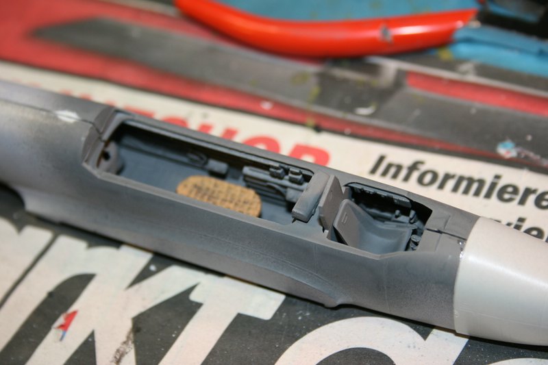

Ich hab mir zum üben für Euch von Revell die Me 110 in 1:48 ausgesucht. :idee:
Ich werde mich farbtechnisch meistens an die Anleitung von Revell halten, auch werde ich keine Zurüstteile verwenden. Den Cockpit-Bereich werde ich größtenteils nur in der Grundlackierung lassen - so weit bin ich noch nicht... :roll:
Bei dieser Mühle werde ich dann mein erstes washing versuchen - ich bin gespannt. :lol:
Ich habe zuerst alle Teile in Revell 76 grundiert und dann die Cockpit-Teile in Revell 77 nachlackiert. Ich will versuchen so viel wie möglich mit der Airbrush zu machen...

Eine Frage hab ich auch schon: Wiso hast du das Cockpit nicht im Farbton RLM 66 lackiert wie beim Original?

ich halte mich erst mal an die Revell Farben, bin noch nicht so ausgestattet wie ich das gerne hätte... :roll:
