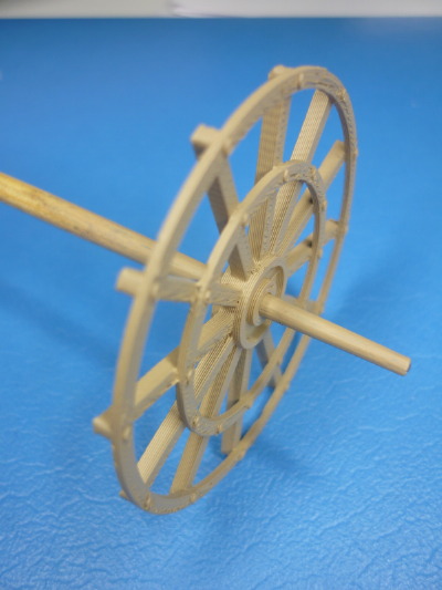

Hier das erste aus dem Cocon befreite Rad ....
Hurra ! Ich habs richtig konstruiert ... !
(So ein leiser Zweifel bleibt ja bis zur Lieferung schon in der Magengegend )
Es gleicht wie ein Ei dem anderen dem Ursprungsrad ...

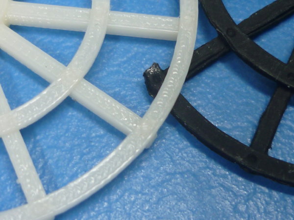

Hier ein Detailphoto ...
wieder mit dem grausamen Makroeffekt .. im Original ist das alles deutlich kleiner !
Die Verfahrwege der Spritzdüse des Druckers sind noch leise zu erkennen !
Im Grunde egal weil auch die Originale eine Oberfläche mit Textur hatten.
Wenn da Mattschwarz drauf ist wird das fast unsichtbar
Und zum Abschluß nochmals ein Gruppenphoto mit allen Rädern !
Jetzt sind es statt 4 sogar 6 Stück ...
ich hatte zwei mehr geordert weil ich nicht wußte wie sich das Material verhält und wollte für den Fall eines Bruches eben Reserven haben.
Aber bisher paßt alles perfekt !

Doch noch einmal zurück zum Werkstück denn ich möchte, daß ihr euch ein noch besseres Bild machen könnt.
Die Verfahrwege des Druckers sind fein ... aber mit dem Auge sichtbar .
Die Schichtdicke ist auch ablesbar und ist teils an feinen Rillen erkennbar.
Im vorliegenden Fall ist es 0,254 mm Schichtdicke ... also 4 pro Millimeter ...
ein Viertelmillimeter ist an sich schon sehr dünn ... wirklich okay ... dennoch nicht mehr so ganz state-of-the-art
Man kann nicht von einer glatten Oberfläche sprechen.
Hier zuerst Bilder auf denen die Struktur durch eine hellbraun, matte Lackierung besser zu sehen ist
Es gibt aktuell schon für den Hausgebrauch Drucker ( zB bei Pearl )
mit 0,1mm ... das sind 10 Schichten pro Millimeter
Schon deutlich feiner ... aber auch nicht glatt.
Aus Flüssigpolymeren mittels Laser verhärtet gehts noch deutlich feiner.
Auch da sind die Druckerpreise schon mächtig gesunken.
Soll mehr oder weniger an eine glatte Oberfläche hinkommen.
Wie da die Preise sind .. keine Ahnung und brauche ich derzeit auch nicht.
Jeder muß sich im Grunde klar werden was er für sein Modell braucht.
Im Modellbau bedeutet das,
daß ich, wenn ich eine glatte Oberfläche haben will, nicht um eine Nachbearbeitung drumrum komme
und die Oberfläche nachschleifen muß.
Bei meinen feinen Speichen ist das aber sehr schwierig und ich bin froh, daß es ohnehin Holz mit Metallreifen darstellen soll.
Bei mir paßt es also recht gut so wie es ist.
Hier noch ein paar Bilder um das zu verdeutlichen:
Und zu guter Letzt habe ich diesem Rad auch noch ein Oildraking mit ein wenig VanDyck-Braun gegönnt.
Wenn ich mir in einer weiteren Variante die umlaufenden Metallreifen und Schraubköpfe in Schwarz vorstelle
dann wird das nochmals eine Ecke besser
Und nicht vergessen ... das sind im Original nur 55mm Durchmesser ! Etwa wie eine Tamiya-Spraydose
Ist im Maßstab 1/90 gedacht und da paßt es richtig gut ... wie gemacht dafür ... größer sowieso ..
in kleineren Maßstäben wie 1/150 wäre mir die Struktur zu grob .. da rate ich ab
da würde ich mir einen feineren Drucker suchen
Markus

tja die Schichtdicken, da arbeiten die wohl sehr effektiv zumindest was deren Bearbeitungszeiten angeht.
In Deinem Fall finde ich es aber garnicht störend, im Gegenteil, es hat was von einer Holzmaserung und das ist okay.
Danke für Deine Erfahrungen und das Du uns die Bilder dazu so ausführlich zeigst.
