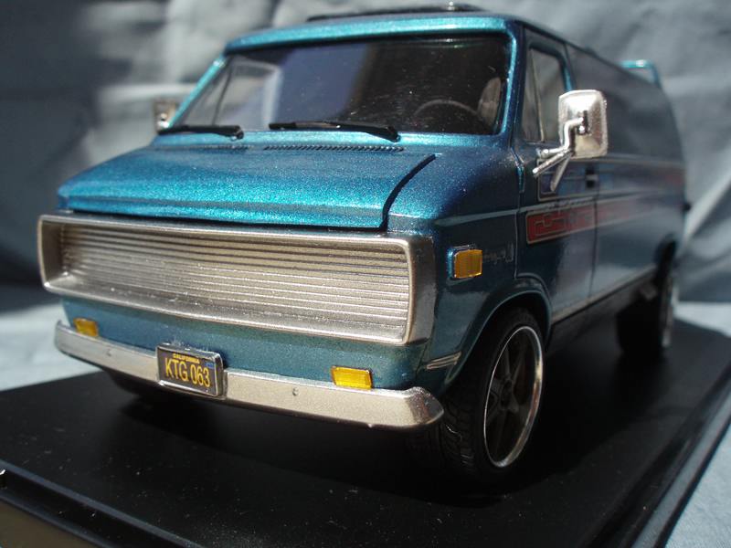

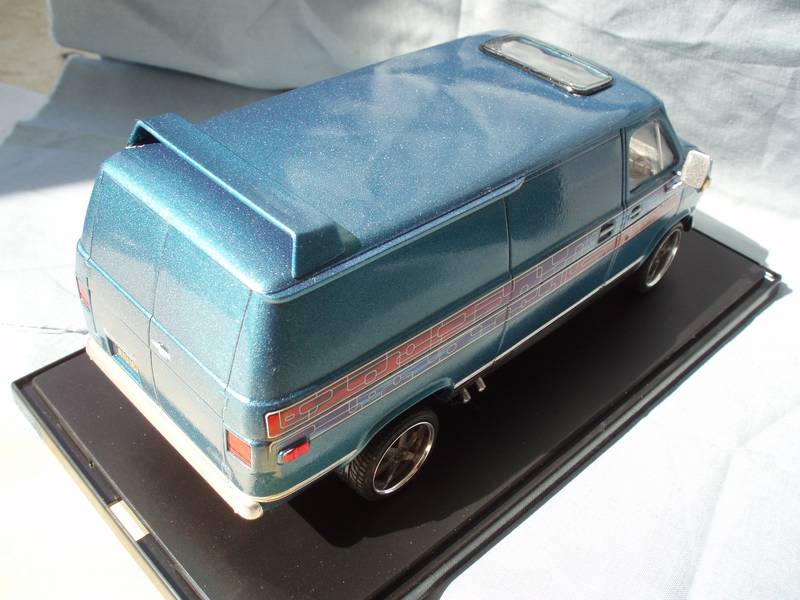

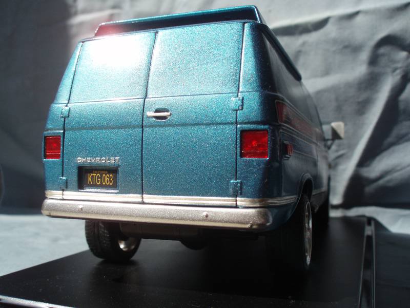

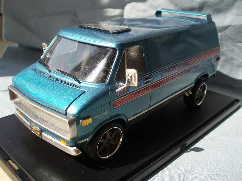

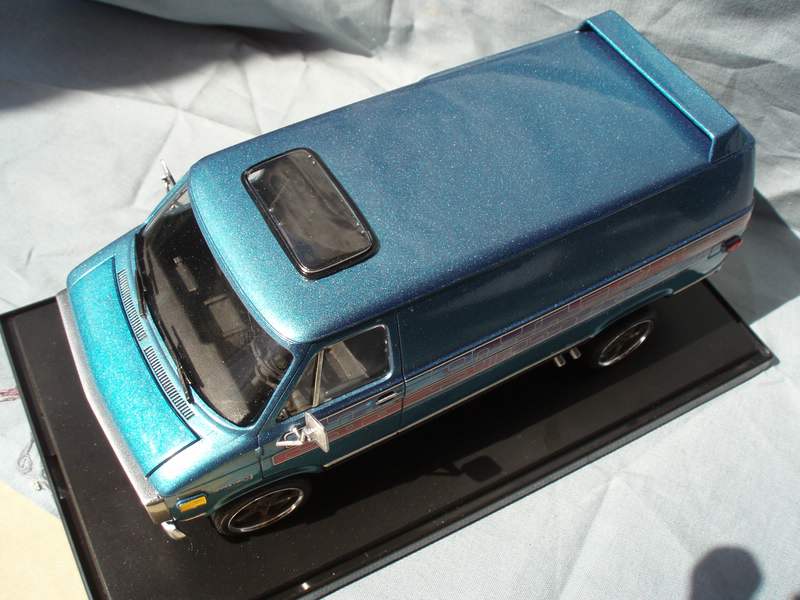

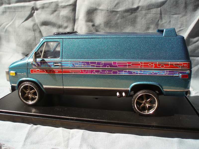

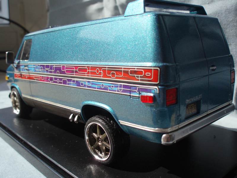

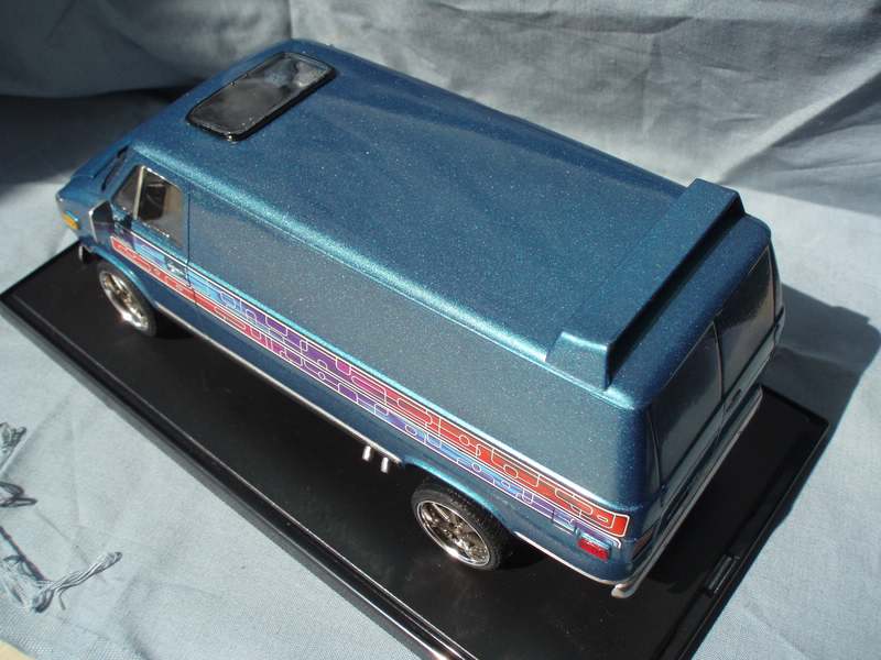

Tag Zusammen!
Und wieder was fertig (nachdem der Bausatz mangels Inspiration lange als Baustelle vor sich hin gedümpelt hat):
Heute gibt es den AMT (Round 2) "Dirty Donny's Vantasy" - ein Chevy Van ohne Baujahresangabe (ich schätze irgendwas in den 70ern), dafür mit vielen bunten Decals und vielen Möglichkeiten zum Customizing (der Bausatz wurde hier im Forum auch vorgestellt).
Der Bausatz ist nicht wirklich dolle, ich finde mein Ergebnis aber trotzdem gelungen. Meine durchgeführten Veränderungen sind:
- Motorhaube zum Öffnen ausgeschnitten (ziemlich zum Anfang - dumme Idee, vom Motor sieht man aufgrund der Enge im Motorraum nahezu NICHTS - deshalb auch kein Foto davon)
- Sonnendach ausgeschnitten (war vom Bausatz her eine Option, aber da das Glasteil von innen nicht so gut passte, habe ich es oben raufgepappt)
- vordere Stoßstange vom Stock-Kühler abgetrennt und an der Custom-Front angebracht
- Blinker vorn angebracht (da waren in der Custom-Front Löcher für irgendwas, die hab ich damit verdeckt)
- moderne Räder und Felgen (RacingHart Type CR) als Zurüstteile von Aoshima
- dafür musste die Hinterachse ein Stück versetzt werden, was gut war, dadurch hat sich gleich die "Höherlegung" ergeben
- moderne Scheibenwischer aus der Restekiste (die aus dem Bausatz sind totaler Schrott)
- Kennzeichen-Decals aus der Restekiste
- "Sidepipes" Marke Eigenbau
Lackiert wurde mittels Airbrush (Tamiya X 13 Metallic Blue), Chromteile mit Alclad, Chromleisten mit BMF. Nun aber genug geschwafelt, hier die Bilder!
Für Fragen, Lob & Kritik bin ich immer offen...

Interessante Erscheinung. Der Lack sieht echt gut aus.
Wenn Du schon eine custom version baust, dann geh doch einen Schritt weiter und cleane alles. Sidemarker weg, Türgriffe weg, Typenschild weg.
Das Nummerschild passt leider nicht in die Zeit des Vans. Die blauen mit gelber Schrift wurden in Californien bis Ende der 70er ausgegeben.

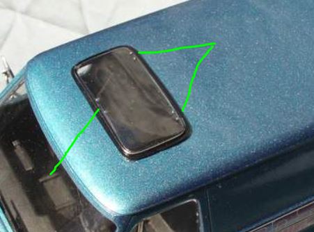

Cooles Teil! Ich kann mich nur mit den Felgen nicht anfreunden. Ich meine, sie passen nicht zu dem "Disco"-Look. Meine Meinung ;) Die Decals passen hervorragend zum Lack und die Kleinigkeiten, die Du verändert hast, waren eine gute Wahl. Karosserietechnisch alles stimmig.
Und jetzt der Wehrmutstropfen....
Dein Klappdach ist verkehrt herum aufgesetzt.
Diese Nietenandeutungen sind eigentlich so:
- die zwei Paare zum Rand hin (bei dir jetzt hinten) sind die Scharniere und
- die zwei mittig für den Griff zum Aufhebeln (bei dir vorne).
Ich hatte bei meinem Accord solch eines nachgerüstet ;) So bekommt die Bande beim Fahren den vollen Wind ab - vielleicht gewollt ;)

@ Steve: "Cleaning" ist sicher eine Option und wäre bei den Typenschildern und Sidemarkern auch möglich gewesen. Bei den Türgriffen wäre es aufgrund der Löcher in den Decals (die wollte ich schon verwenden) hier nicht gegangen.
Das mit dem Nummernschild habe ich mir schon gedacht (Danke für den Link!), stört mich aber nicht wirklich.
@ Markus: Im Kit lagen noch "Bullaugen" für die Seiten und zwei rechteckige "Kuppeln" für das Dach bei, haben mir aber nicht so gefallen. Ansonsten Danke für die Bausatzhistorie, dazu hatte Dominik in der Bausatzvorstellung auch schon was geschrieben.
@Christian: Die Felgen (wie Customizing / Tuning allgemein) sind auf jeden Fall Geschmackssache. Mich haben die einfach "geflasht", ich dachte mir sofort "DIE sind es!" . Vielen Dank für die Aufklärung mit dem Glasdach, ich konnte mit den "Punkten" garnix anfangen (zumal die Montage AUF dem Dach ja eh eine Notlösung war) - wieder was gelernt! :D

Hi Björn, :wink:
ein wenig cleanen (zumindest die Sidemarker noch weg) hast Du erwähnt, wegen den Decals.
Das gesamtbild wirkt! Farbe mit den Decals gefällt mir. Ich finde die Felgen passend. Hat was. :ok: :ok: :ok:
Oh, mann,...aber (ich weiß) Du hast die Stoßstanegn verkehrt herum montiert? Vorne und hinten :hey:
Samstag, 11. April 2015, 01:13
Hi Dominik!
Dir entgeht auch NICHTS !!! ;) Ja, die Stoßstangen sind falsch herum. Das hat den Grund, dass die vordere Stoßstange (ist ja vom Stock-Grill abgetrennt worden und hatte keine Halterungen) so besser passte, außerdem hat mit der Look mit dem Kennzeichen nach oben gefallen. Die hintere hab ich dann verkehrt herum angebracht, damit das mit den "Punkten" (was auch immer die darstellen) vorn und hinten übereinstimmt...
Cleanen wird wohl jetzt nichts mehr, wird aber für zukünftige Projekte im Hinterkopf behalten!
LG Björn

mir gefallen die Felgen auch nicht, ich würde hier ein paar Cragar Mag Wheels mit viel Fleisch dran bevorzugen
aber ja > Geschmacksache und wenn dir das Gefällt passt das ja

Björn, mir sind nur die Rundungen an den Ecken aufgefallen - und die Punkte...
[...]Die hintere hab ich dann verkehrt herum angebracht, damit das mit den "Punkten" (was auch immer die darstellen) vorn und hinten übereinstimmt...
...sind die dargestellten Rundkopfschrauben, mit denen die Stoßstangenhalter an die Stoßstange verschraubt sind ;)
Dienstag, 14. April 2015, 05:43
Aaah, Rundkopfschrauben!
Wieder was gelernt, vielen Dank! :D
