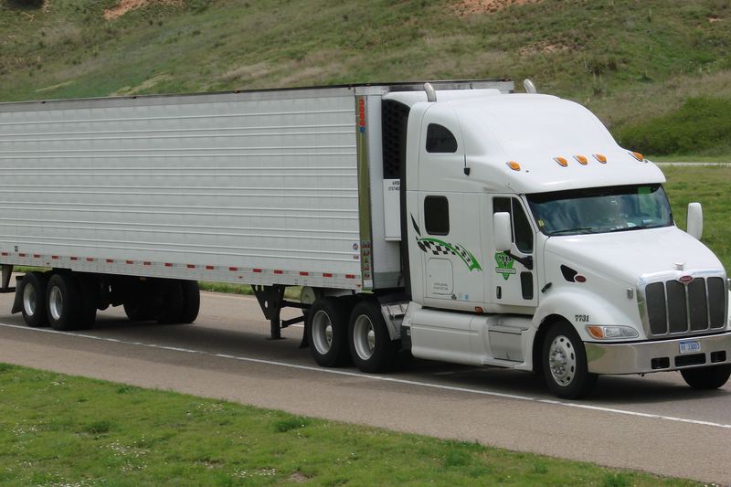

wie du am exemplarischen ersten Bild erkennen kannst, werden Dry Vans, Reefer und andere Trailer mit hohen Aufbauten meistens ziemlich kurz gekoppelt, damit Truck und Trailer aerodynamisch eine Einheit bilden und sich keine oder nur möglichst wenige Wirbel zwischen den beiden Fahrzeugen bilden... was natürlich Sprit spart...

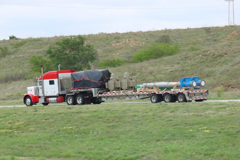

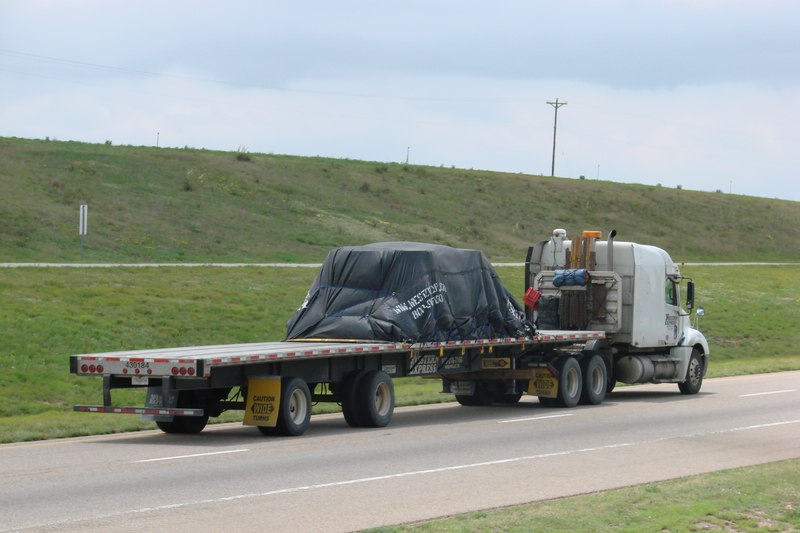

bei flachen / flacheren Aufbauten macht sich dieser Zwang nicht so stark bemerkbar... deswegen hat man dort auch mehr Freiheiten bzgl. Sleeperaufbau und Kopplungsabstand... und wie du auf den Bildern #2 / #3 / #4 sehen kannst, können die Aufbauten hinter den Sleepern / Cabs durchaus variieren...
Zwecks Authentizität stammen die obigen Bilder übrigens von ein und demselben Parkplatz an der I-40W zwischen Texas und New Mexico... kann ich dir aber auch von jedem anderen Parkplatz von der Ostküste, Golfküste, Wüste, Westküste von Süden bis Norden zusammenstellen....
