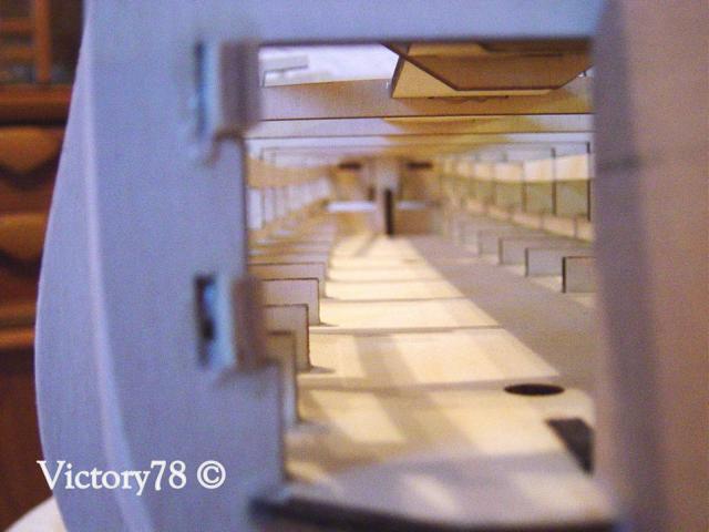

Also wurde der Bausatz (von Sergal) Maßstab 1:78 bestellt, erhalten, gefreut und los gings. Am Anfang stand natürlich der Spantenaufbau. Gut dass ich irgendwo gelesen
hatte, dass sich der Rumpf in der Phase gern verzieht. Also aufgepasst und bis heute ist alles top.
Im Laufe der Zeit habe ich dann versucht einiges genauer oder besser darzustellen als es der Bausatz vorsah. So habe ich die Decksplanken auf den Maßstab angepasst. Im Bausatz war das nicht vorgesehen. In der Realität hätten dann 0,5 m breite Planken auf dem Deck gelegen!!

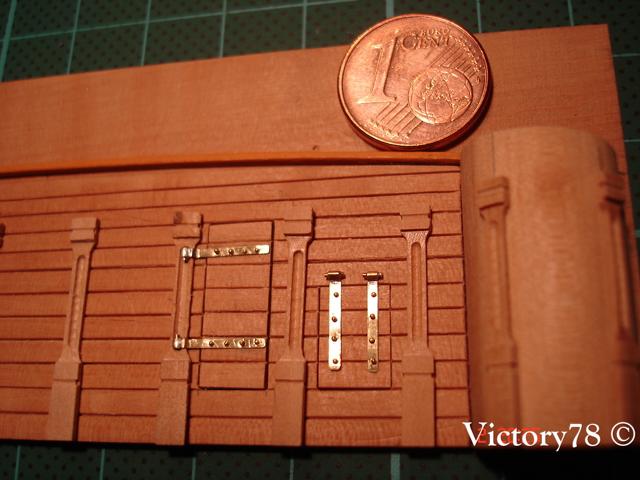

Jetzt ging es an`s Metall. :cracy: Messing - Löten - oh Graus - hast du doch noch nie gemacht.
Ich kann ja hier nur Bilder einstellen und keinen Ton. Die Flüche kann sich wohl jeder denken. Also Metallbearbeitung ist eine eigene Welt - das steht mal fest. Aber erlernbar - Hand drauf.
An diesem Punkt muss man schmerzlich erfahren, dass der einst so locker gewählte Maßstab 1:78 zu einer wirklichen Herausforderung wird. Ich kann nur meinen Respekt für Baumeister der 1: 100 und drüber-Klasse abgeben. Ich dachte mir oft, wenn du den "Tatterich" bekommst (also wenn alle denken du winkst jemandem) dann kannst du mit viel Glück nur noch 1:10 bauen oder Enten mit altem Brot bewerfen. Oh je :whistling:
Mein Ergebnis seht Ihr hier. Dass sind die Tür- und Pfortenbänder in 0,6 mm Breite und 0,1 mm Stärke. Das Einlöten der Scharnierbolzen war echt nich einfach.
Ihr könnt es mir glauben oder nicht, allein um die nächsten Bilder zeigen zu können war eine gute halbe Stunde Szenen-Arrangement nötig. Die Nieten, in der handlichen Stärke von 0,3 mm und ich waren zwischenzeitlich die besten Freunde.
Man greift sie mit der Pinzette und mit einem leisen fiesen ... Pinggggg... dringen sie in Galaxien vor die nie ein Modellbauer zuvor betreten hat .
Also ich fand, dass mir das zu dem Zeitpunkt ganz gut gelungen war. Heute denke ich darüber nochmal anders.

Mit der Montage und farblichen Gestaltung des Schott`s kam ich an eine Stelle, wo ich überlegte wie ich das wohl am besten anstellen sollte.
Die Aufgabe war, 0,3 mm Nieten im Türband und der Tür so zu befestigen, dass sie auch halten. Die Tür wurde zwischenzeitlich coloriert und die Bänder brüniert.
Der Plan war natürlich, sie einzukleben. Damit hatte ich aber 2 Probleme:
1. Wie krieg ich den Kleber in das 0,4 mm Loch?
2. Wie krieg ich anschließend die Niete schnell in ihre Position bevor der Kleber anzieht?
Ich hatte nun mehrere Sachen ausprobiert die 0,3er einzukleben; letztlich war dann doch der Sekundenkleber der Held. Ich habe die Bohrungen auf der Rückseite der Tür auf 0,8 mm erweitert, so dass so eine Art Trichter entstand.
Die Nieten wurden dann samt Türbeschlag (den ich nicht geklebt habe) in Position gebracht und mit einer Klammer und einem Plexistreifen fixiert und ausgerichtet
Den Sekundenkleber habe ich als Gel verwendet, da dieses nicht flieht. In das Bohrloch eingebracht verliert das Gel, wenn man es mit einer Nadel einmassiert, seine Konsistenz und wird leicht dünner.
Die Nieten halten den nicht geklebten Türbeschlag gut fest was für ein Standmodell in der Tat genügt. Nun noch nachbrüniert und ..... passt.

ich möchte an dieser Stelle mal um Profitipp`s und Hilfestellung bitten.
Der Beitrag von @HMS hat mich doch nachdenklich gemacht. Daher hab ich heute alles runtergeschliffen und die Basis ist, bis auf ein paar stellen die man spachteln kann, nicht schlecht und die ganze Arbeit
bisher war vielleicht doch nicht ganz umsonst. Den Rumpf habe ich mit den Maßen und Darstellungen aus dem Buch von McKay`s nochmal intensiver verglichen und anscheinend hat sich Sergal da nicht ganz vertan, so dass ich doch noch einen Versuch machen will.
Folgende Schritte könnten dann folgen:
- Der Kiel mit Vor- und Achtersteven wird bündig am Rumpf abgetrennt und separat neu hergestellt
- Die Deck`s kommen alle raus und werde später durch neue ersetzt.
- Die Stückpforten werden geschlossen bzw. korrigiert
- Heckspiegel, Seitentaschen und Schanzkleid werden wenn notwendig neu aufgebaut
- Die Berghölzer werden in Ankerstockbauweise bzw. der Victory entsprechend neu gebaut und korrekt platziert
- Auf die bestehende Zweitbeplankung aus Nussbaum wird eine Neue aus Birnbau/Elsbeere aufgelegt
Diese Arbeiten lohnen sich aber nur, wenn die Basis einigermaßen stimmig ist.
Ich hoffe aus den nachfolgenden Bildern kann man ersehen ob es Sinn macht. Ich mache auch gern weitere Detailaufnahmen.
