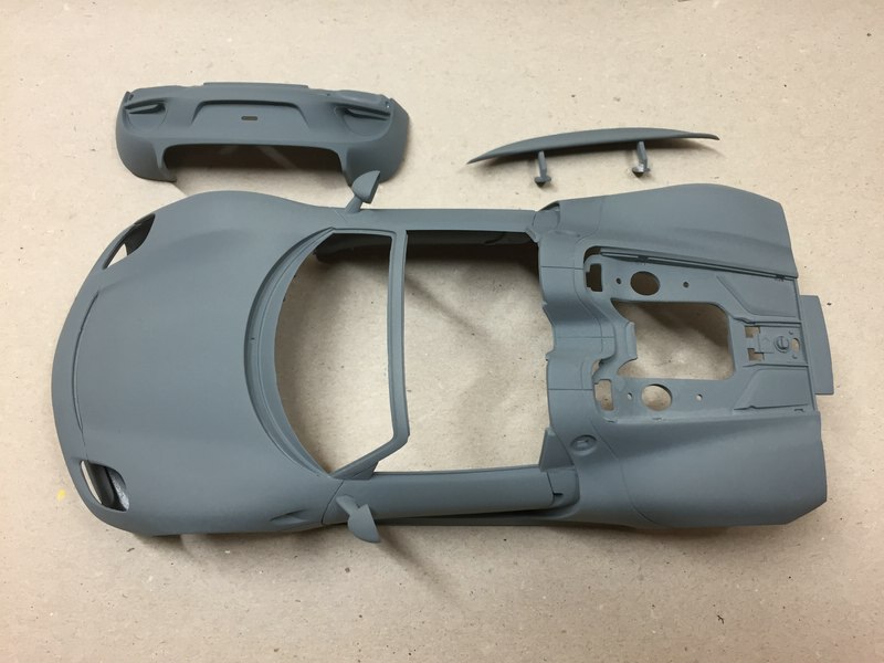

Zunächst einmal habe ich mir die Karosserie vorgenommen und habe diese komplett angeschliffen.
Außerdem habe ich die Formtrennnähte entfernt und ein paar Teile angeklebt, die schon vor dem lackieren dran sein sollten.

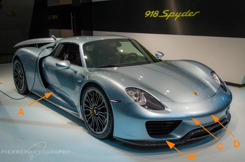

Beim Vergleich mit Vorbildfotos sind mir ein paar Unzulänglichkeiten des Bausatzes aufgefallen. Seht selbst:
Die Außenspiegel - Original und Fälschung. Wo ist denn die Nut?

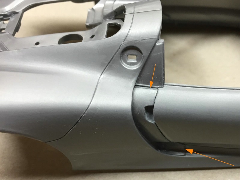

An dieser Stelle erinnert mich der Bausatz an die Kopfstände, die bei jedem Jaguar E-type Bausatz gemacht werden. Ich kann mir vorstellen, dass man es nicht im Ganzen spritzgießen kann. Hätte man es aber vielleicht anders teilen können :hey:
Die beiden unteren Pfeile zeigen ein Nut, welche am Original nicht zu finden ist. Es ist quasi eine Steilvorlage zum raussägen. Dann lässt sich die Lippe auch besser Lackieren bzw. Folieren, diese ist nämlich aus Karbon. Revell hätte meines Erachtens auch gleich zwei Teile draus machen sollen. Das hätte bestimmt nicht mehr gekostet. Ich werde es aber nicht so weit treiben. Karbondecals sind schon bestellt. Die revellschen Farbmischorgien, um Karbon(!) zu imitieren, tue ich mir nicht an.
Der obere Pfeil zeigt die Nummernschildadapterplatte. Bei einzelnen Originalfahrzeugen habe ich so etwas gesehen. Bei der Mehrzahl aber nicht. Auch hier hätte man ein extra Teil machen können (wie beim Original). Für mich ist das ein riesengroßes Manko, weil ich hier nicht vorbildgerecht bauen kann.
Im Original sind die angesprochenen Spalte nicht vorhanden. Hier muss gespachtelt werden, wenn man es ordentlich machen möchte.(Pfeil A)
Pfeil B zeigt wie dicht der Splitter an den Lufteinlässen sitzt - keine Nut. Pfeil D zeigt, wie die Front ohne diese Adapterplatte aussehen sollte. Mit Pfeil C möchte ich zeigen, wie grob die Nachbildung im direkten Vergleich teilweise ist.
(Foto ist von Wikipedia geklaut)
Zugegeben, ich bin sehr pingelig. Ich sehe eben noch Potentiale zur Verbesserung.

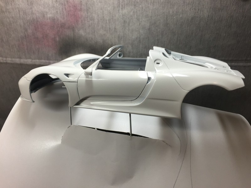

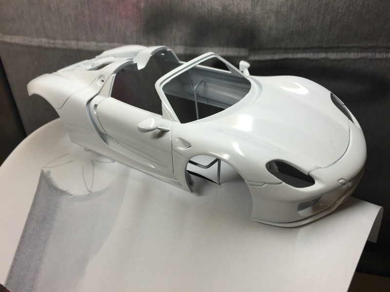

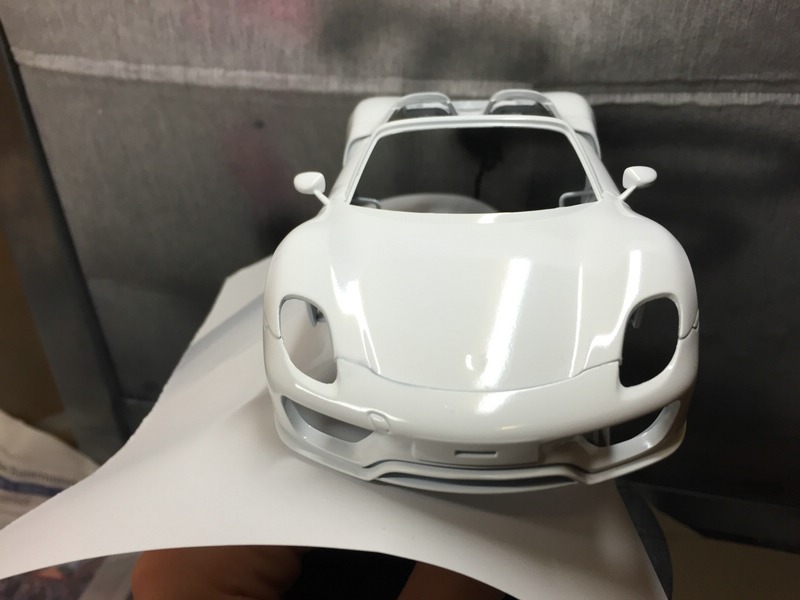

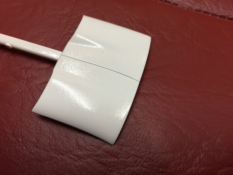

Dann endlich, der für mich noch schwierigste Schritt: Die Lackierung. Entschieden habe ich mich für weiß. Schöne Formen kann man mit weiß betonen. ;)
Und wie man sieht...nicht zufriedenstellend. Was habe ich falsch gemacht?
Ich habe angeschliffen, dann mit Spüli abgespült. Lackiert mit der H&S Evo und Tamiya X-2, welches mit Retarder und Thinner (alles Tamiya) verdünnt war. Ohne Grundierung.(liegt es vielleicht daran?) Habe schon gesucht, aber noch nichts Entsprechendes gefunden. Kann mir jemand helfen? Es ist erst mein dritter Airbrushversuch, aber bei vorherigen Versuchen, hatte ich diese Probleme nicht. ;(

Donnerstag, 10. September 2015, 22:04
Hallo Vinc
Die Spüli ist schuld. Weil die meisten davon rückfetten hast Du nun diesen Effekt dass die Farbe nicht richtig haftet. Zudem, weisse Farbe auf einen dunkleren Hintergrund ohne Grundierung?
Sehr ambitiös :)
Karo mit Scheuermilch reinigen oder mit einem 2000 Papier anschleifen und nur mit Wasser spülen.
Das reicht.
Diese Mähr von der Spüli muss endlich verschwinden.
Gruss. Dani

Hallo Vinc,
ich bin zwar kein Experte auf dem Gebiet Airbrush, aber ich denke die Farbe war zu dünn! Wenn ich es richtig erkenne, hat sich die Farbe sehr zu Kanten hingezogen. Das passiert z.B. bei zu dünner Farbe!
Außerdem würde ich eine Grundierung empfehlen, da auf ihr der Lack besser haftet und nicht gleich beim in die Hand nehmen abplatzt.
Auch solltest du erst eine hauch dünne Schicht aufsprühen, und dann die etwas dickeren Schichten. Dadurch haftet der Lack auch nochmal besser.
Ich lasse mich bei meinen Aussagen aber auch gerne korrigieren!
MfG Paul
Edit: Zum Glück bin ich schon lange auf Scheuermilch umgestiegen!
Donnerstag, 10. September 2015, 22:43
Hi Vinc :wink:
Ich bin auch dabei und schaue dir gerne zu :ok:
Ich tippe auch wie Paul auf zu dünne Farbe, mir ging es auch mal so. Seit dem teste ich meistens nochmal an einem Probestück bevor ich richtig loslege.
Ich nehme auch immer eine Grundierung, egal welche Farbe das Bauteil hat bzw. bekommen soll.

...wurde ja schon oft erwähnt: Dani hat recht, es liegt an dem Spülmittel.

Diesen ersteffekt habe ich mit den x-Farben von tamiya jedes mal. Da muss man mit wenig Druck dünne Schichten legen bis es schön wird. Daher nicht verzweifeln. Schleifpapier die dicken lackstellen flach und dann ziehst du die nächste schicht drüber. Stück für Stück

Hallo Vink,
schönes Projekt hast du dir da rausgesucht, da schau ich dir gerne über die Schulter.
zu deinen Lackierproblemen:
die Oberfläche darf nicht mehr glatt sein, sonst hat die Farbe keine "Angriffspunkte" und kann verlaufen
hier noch eine Alternative von mir:
BIMSMEHL, gibt es in der Apotheke und wird mit einer Zahnbüste aufgenommen und in kreisenden Bewegungen über anzurauhenden Teile gebürstet,
mit der Zahnbürste gelangt man auch in die kleinsten Ecken
staubt aber sehr viel, ähnlich Puderzucker, Staubmaske tragen.
ich brushe mit Farbkonsistenz zwischen Milch und Wasser, also sehr sehr dünn,
es kommt auf die Menge an nicht auf das Verdünnungsverhältnis, wenn sich die Farbe irgendwo hinzieht war es schon zu viel
ich brushe nur in vielen vielen hauch dünnen Schichten, dann besteht auch nicht die Gefahr einmal zu viel zu brushen.
aaaaaber da hat jeder seine Methoden mit denen er am besten zu Rande kommt, viele Wege führen nach Rom, das Ergebnis muss stimmen ;)
Der Nachteil bei stark verdünnten Farben, diese werden mit zunehmender Verdünnung immer matter, müssen also evtl. noch mit Klarlack überlackiert werden.
Da solltest du entlacken und von vorne beginnen,
da du mit Tamiya X-2 gebrusht hast geht das mit Alkohol wieder runter, die sind auf Alkoholbasis.
Ich brushe Weiß NIE glänzend, egal welches Farbsystem,
ich finde Weiß ist die am schwierigsten zu brushende Farbe, (zumindest bei mir, ich bekomme da nie zufriedenstellende Ergbnisse hin, ausser mit Weiß matt :smilie: )
Wer mit über die Schulter schauen möchte,
hier ein kleines Video Teil1
weitere Teile folgen
Grundieren:
wie ihr im Video sehen könnt nehme ich keine spezielle Grundierung, sondern einen Grauton und Matt Weiß,
durch das Anrauhen der Teile haftet die Farbe sehr gut, und das sind Slotcars... da wird der Lack "mechanisch" beansprucht, Abflüge, Crashs, werden beim schnellen Einsetzen mehrmals mit den Fingern angetatscht,
da geht nix ab, das hält.
du könntest aber die Tamiya Grundierung Weiß aus der Dose nehmen, noch Klarlack drüber und gut ist ;)

Zum Lackieren wurde schon alles geschrieben. Ohne Grundierung lackieren ich nie! Ehrlich kann ich nicht verstehen, dass man die weg lässt. So oft liest man hier im Forum, wie es in die Hose geht...
Das Ergebnis ist für mich schon so: ohne Grundierung zu viel Lack.

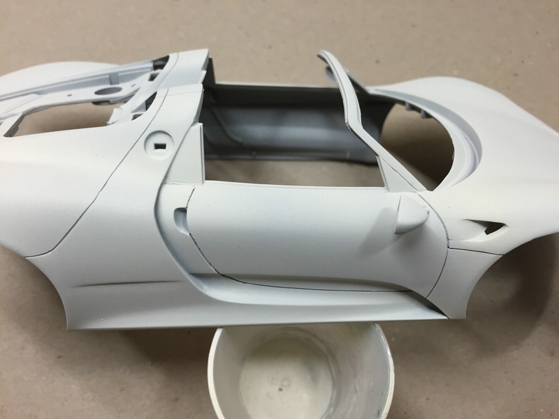

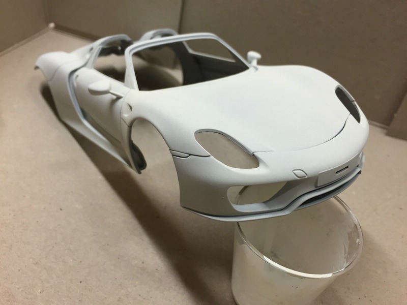

Zunächst Mal habe ich die Vorschläge beherzigt und bin nach Rainers Videoanleitung vorgegangen. Das Mausgrau war bei mir eingetrocknet und ich wollte vermeiden, dass mir Klümpchen die Gun verstopfen. Deshalb habe ich blaugrau genommen. Siehe Bilder:
Matt lies sich wie zu erwarten sehr leicht lackieren. Nach ein bisschen schleifen, dann also gleich weiß matt (auch Revell) drauf:
Sehr schön bis jetzt.
Eigentlich wollte ich ja den TAMIYA "Liquid Surface Primer White" verwenden, aber das Zeug verhält sich äußerst komisch. Ich habe es unter Acryllacken im Sockelshop gekauft, aber irgendwie verhält es sich nicht acrylmäßig und es riecht auch ganz anders. Naja. Demnächst mache ich mit weiß glänzend weiter.

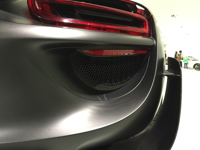

Eins noch: Ich hatte letzte Woche die Gelgenheit im Porsche Museum vorbeizuschauen. Dort stand glücklicherweise auch ein 918 Spyder. Ich habe mich nicht geniert mich auch mal vors Auto zu knien. Nein, nicht zur Huldigung. Sondern zum Bilder machen, sofern möglich. Und da musste ich erneut einen Fehler von Revell zur Kenntnis nehmen.

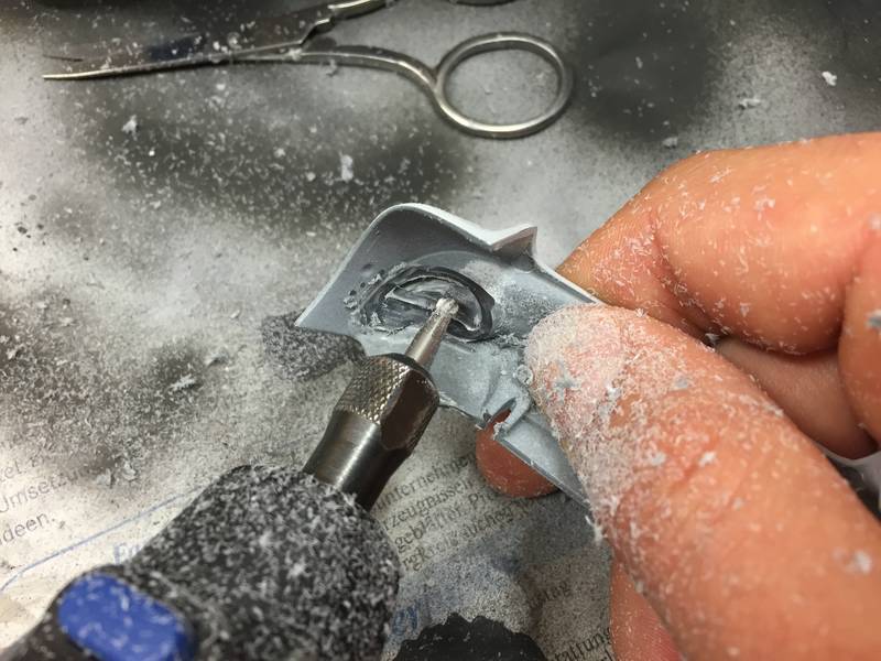

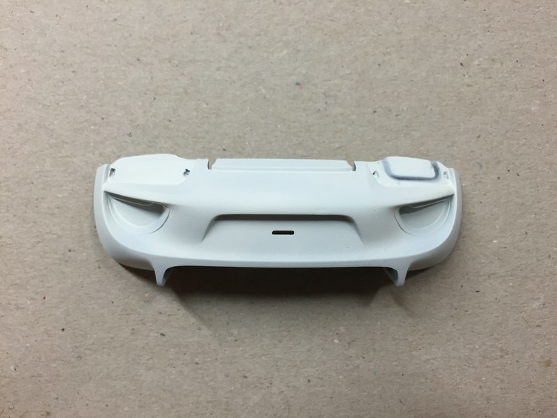

Der Splitter hat einen Luftauslass an der Unterseite. Das ist am Modell überhaupt nicht wiedergegeben. Find ich nicht gut. Werde das aber im Sinne eines zügigen abschliessens des Bauberichtes so lassen.
Auch die hinteren Luftauslässe, sind nicht wiedergegeben. Die Bauanleitung schweigt sich über diesen Bereich komplett aus. Nichtmal Decals. Kein Schwarz. Die vorderen Lufteinlässe bestehen jeweils zu zwei Teilen und hinten werden sie ignoriert?! Gefällt mir auch nich!
Weiß vielleicht spontan jemand wo ich Bienenwabengitter in passender Größe bzw. passendem Maßstab herbekomme? Das Racinggitter von Scaleproduction hätte ich da, aber das ist quadratisch.

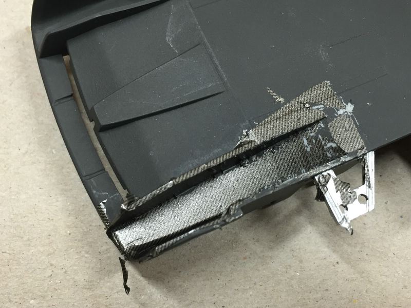

Die Auspuffanlage bekommt von mir eine Verkleidung mit Hitzeschutzblech. Dafür habe ich das Papier aus dem Inneren einer Zigarettenschachtel genommen. Ein Arbeitskollege half mir bei der Beschaffung des Papiers ;)
Ich dachte das wäre Alufolie. Aber es ist Papier, was sich schwieriger Verarbeiten lässt.

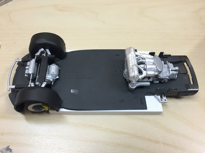

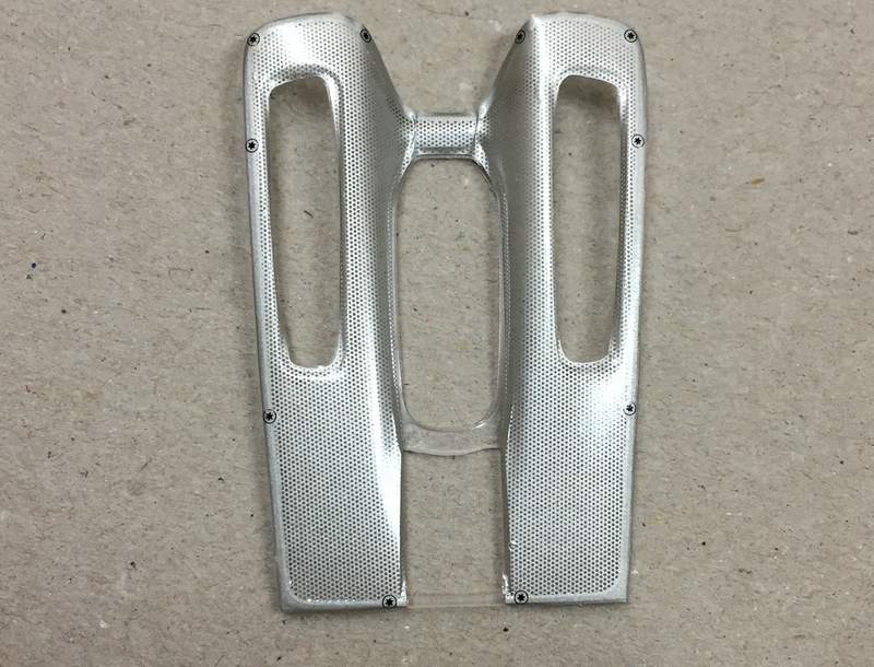

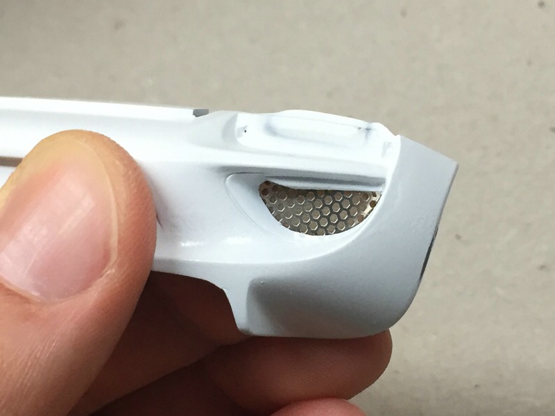

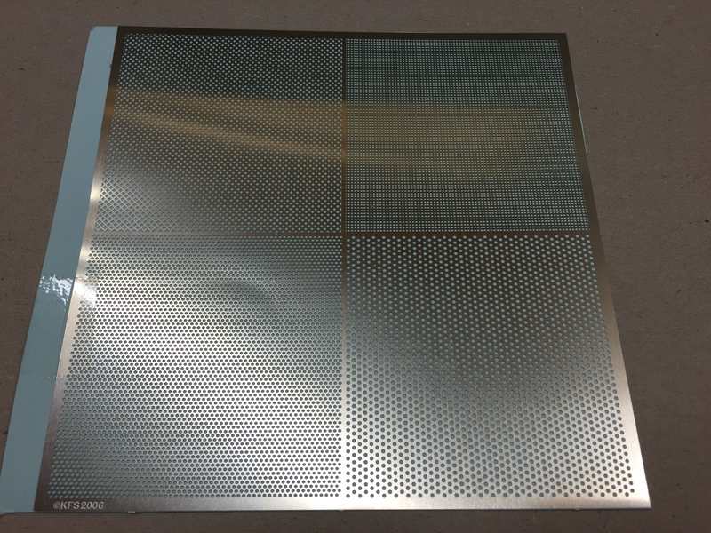

Die PE-Teile von DS-Design.de sind gut, aber viel zu fein. Ich habe weiter gestöbert und habe den Hinweis auf KFS bekommen.
Nach intensiver Betrachtung aller angebotenen Artikel, habe ich ein schönes Gitter gefunden, welches eine passendere Größe hat und zudem sogar die Bienenwabenstruktur aufweist. Da Geld keine Rolle spielt *hust, bestellt und her damit.
Die DS-Design-Teile lassen sich bestimmt auch in einem anderen Bausatz verwenden. Ich hab da schon was im Hinterkopf ;)
Jetzt lasse ich Bilder sprechen:
Das PE-Teil von DS-Design
Das komplette KFS-Gitter
Vergleich
Das KFS im Detail
Das war es für heute. Bald geht es weiter. Schließlich habe ich jetzt Konkurrenz ;)

Habe mich um die Heckschürze gekümmert. Hatte ja schon angedroht, dass sich da was tun muss.
Hier die Bilder:
Ausfräsen von hinten, gaaaanz vorsichtig, danach Fusseln aus Mund und Bart spülen :D
Ergebnis Sichtseite
Ergebnis Rückseite
Mal ein kleines Stück Gitter reingehalten
Bis bald :wink:
Anmerkungen, Kritik, Lob erwünscht
Grüße Vinc
Samstag, 17. Oktober 2015, 13:51
Hallo Vinc,
ist das die kleinste Strucktur der Gitter????
kommt mir ein wenig grob vor ;(
Ein Vergleich der einzelnen Gitter im Bild am Modell wäre hilfreich um den Unterschied am Modell zu sehen ;) (ich weiß.... das ist ein wenig Arbeit :whistling: )
Gruß :wink:
Rainer
„Zwei Dinge sind unendlich, das Universum und die menschliche Dummheit, aber bei dem Universum bin ich mir noch nicht ganz sicher.“ Albert Einstein
:prost:
Porsche Boxter
Lancia Repsol
Samstag, 17. Oktober 2015, 22:49
Hallo Vinc,
Klasse Fortschritte, da schau ich gern zu. :ok:
Bei dem Wabengitter muss ich Rainer zustimmen, das sieht m. E. sehr grobmaschig aus (sieht man am Original-Foto von dir recht gut). Ich würde behaupten, dass die Struktur gleich ist wie bei der Verkleidung des Motors: Klick und Klick.
Alex
Donnerstag, 7. Januar 2016, 12:02
Lange hat es gedauert, aber jetzt geht es weiter. Den gesamten November und Dezember habe ich keinen Handschlag in meinem Hobbybereich getan. Irgendwie habe ich keine Lust verspürt. :thumbdown: Aber obwohl ich mich gewissermaßen verpflichtet fühle, den Baubericht zügig abzuschließen, weiß ich auch, dass man ohne Lust lieber nichts tun sollte, sonst leidet die Qualität.
Ich hoffe ihr seid wieder mit dabei und haut mir im entscheidenden Moment auf die Finger :ok:
@Rainer: Das ist das größere der beiden Gitter. Jörg(Kruemel) hat ja eine sehr schöne Alternative aufgezeigt, welche ich auch verwenden möchte. Die Ätzteile wandern ins Materiallager. Ein vergleichendes Bild habe ich jetzt nicht zur Hand, habe es aber nicht vergessen ;)
Hier nun der Fortschritt der letzten Tage:
Erneute Lackdusche der Karosserieteile
Auf den ersten Blick recht gut und schöner Glanz. Leider zu viel und zu dünne Farbe (deckt nicht richtig und "Nasen" laufen)
Dann hat sich auch noch ein riesige Fussel auf den feuchten Lack gelegt X(
Und das Dach hat jetzt Vinylstruktur... Da bin ich ein bisschen ratlos. Ich habe ja alles gleich behandelt. Anfangs hat das Dach genauso geglänzt, wie die anderen Teile.
Wie dem auch sei. Das ganze wird nochmal geschliffen und nochmal lackiert.

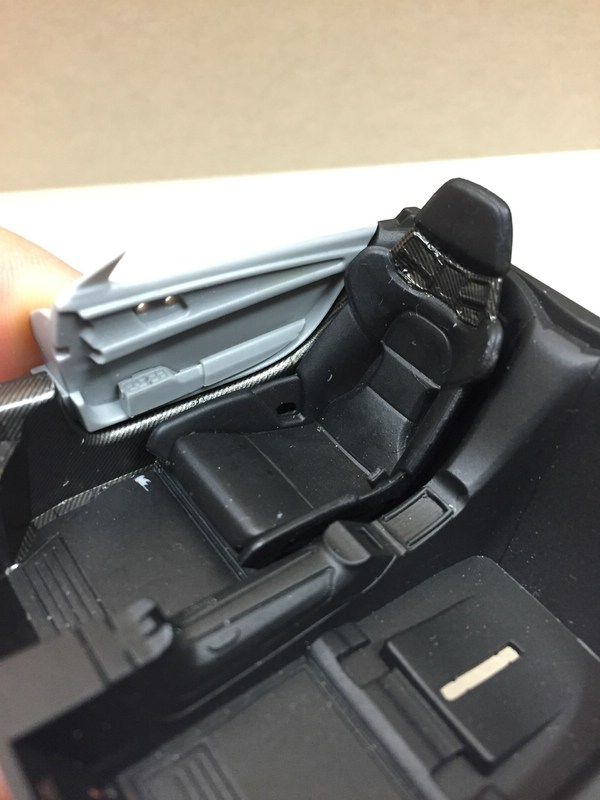

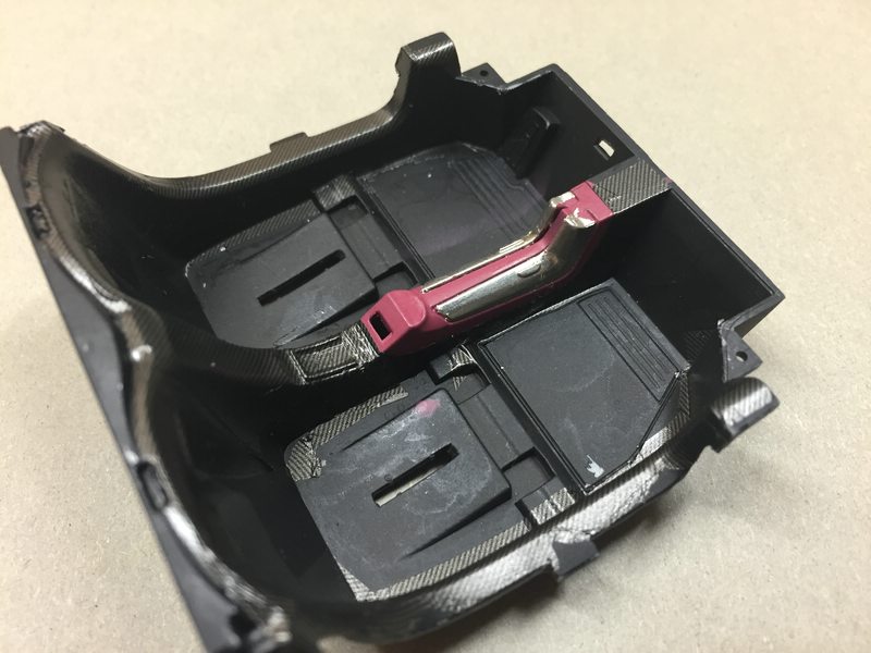

Im Interieur habe ich angefangen Kohlefaserfolie zu "verlegen". Ich versuche sparsam damit umzugehen, aber trotzdem so viel wie möglich damit einzuhüllen. Natürlich nur an sinnvollen Stellen. In der Innenraumwanne muss man da ein bisschen stückeln. Ich hoffe, dass man die Stöße und Überlappungen am Ende nicht so sehr sieht.
Hier werden demnächst die Löcher noch durchstochen und angelegt.
So sieht es dann am eingebauten Modell aus.
Hier noch das Chassis. Das ist der fertige Zustand. Ich spare mir an dieser Stelle die gesamte Bodenplatte zu folieren. Dann wäre mein kleines Kohlefaserblatt bald alle.
Endlich wieder Modellbau. Wie konnte ich nur so lange ohne. Ich finde die investierten Stunden haben sich gelohnt. Das Ergebnis mit dem Kohlefaser im Innenraum gefällt mir sehr.
Bis bald
Grüße Vinc
Donnerstag, 7. Januar 2016, 16:34
Hi Vinc,
schön das es hier weitergeht :ok:
der Innenraum sieht schon mal gar nicht so schlecht aus, die Arbeit hat sich gelohnt, bin auf die Sitze im Endstadium gespannt...
Zum Lackieren:
Auf dem Dach ist zu viel Lack drauf, das glänzt am Anfang... und wenn der Lack dann trocknet kommt die Orangenhaut.
Zwischen den einzelnen Sprühschichten das Teil ruhig mal 5min zur Seite legen und warten, da dauert das Lackieren zwar länger, das Ergebnis wird aber besser.
Es wird mit den Modellbaulacken aber nicht von Anfang an glatt und glänzend, höchstens glatt und seidenglanz, den Glanz bringt der Klarlack.
Tip für's Lackieren, mit 2000er ganz leicht anschleifen bis die Oragenhaut verschwunden ist, danach noch eine Schicht, gegebenenfalls die Prozedur so lange wiederholen bis das alles gleichmäßig ist.
Gruß :wink:

Mittwoch, 13. Januar 2016, 10:41

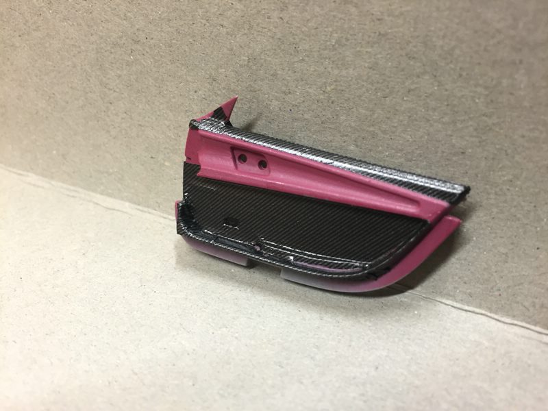

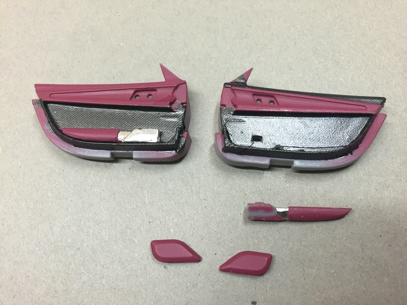

Heute zeige ich, wie ich eine Rolle rückwärts gemacht habe. Das wird sicher spannend. ;)

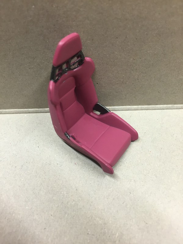

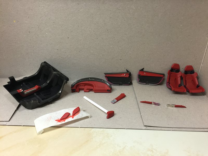

Mir hat zum weißen Auto das schwarze Interieur nicht mehr gefallen. Deshalb wollte ich ein helles rot, in etwa so wie bei No. 104
Also Sitze wieder entlackt und neu mit Decals verziert. Meine Farbmischung hat den schicken Rotton leider nicht ganz getroffen. Macht nichts. Find ich auch gut.
Für die Aluminiumapplikationen habe ich BMF genommen.
Heute erzähl ich mal nicht so viel. Hier die Bilder:
Danke für den Tipp. So habe ich es vor.
Bis zum nächsten Mal :wink:
Grüße Vinc
Freitag, 15. Januar 2016, 10:40
"Hübsch hässlich" würde Pater Brown jetzt sagen. Die Lackierung gestern Abend war ein Erfolg auf ganzer Linie.
Glanz ist ganz gut. Minimale Orangenhaut. Was würdet ihr jetzt tun? Nochmal anschleifen und Klarlack drauf? Oder so lassen?

Freitag, 15. Januar 2016, 12:23
Also auf den Bildern sieht das echt klasse und gelungen aus die Lackierung :ok:
Klarlack und polieren, mehr bräuchte ma da gar nich mehr :wink:

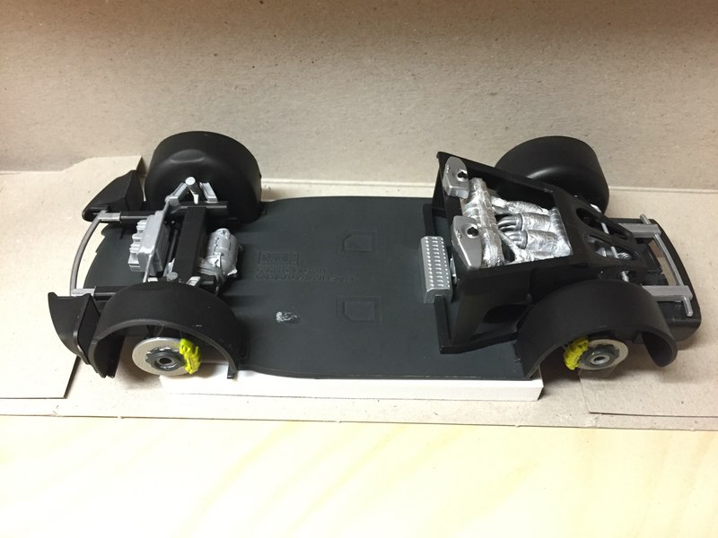

Nachdem ich euch das vorletzte Mal farblich geschockt habe, kommt heute die Versöhnung. Das verunglückte Pink wurde gegen ein kräftiges Rot getauscht und ich denke es hat sich gelohnt. Da ich schon so viele Stellen mit Kohlefaserfolie versehen hatte, habe ich diesmal den Pinsel benutzt und bin mehrmals mit verdünnter Farbe drübergegangen, damit sich die Pinselstreifen in Grenzen halten.
Außerdem wurden die Chassis- und Fahrwerksteile zusammengeklebt. Die Tieferlegung, wie sie Kruemel (Jörg) gemacht hat, habe ich ebenfalls übernommen. Hier zwei Bilder:
Leider ist davon am Ende nicht mehr viel zu sehen.
Habe mal die Karosserie drübergest...gezerrt...gebogen...Puh! Sie ist mit viel Überredungskunst draufgegangen. Räder drangesteckt. Stellprobe. Ok! Kann man so lassen.
Grüße Vinc
