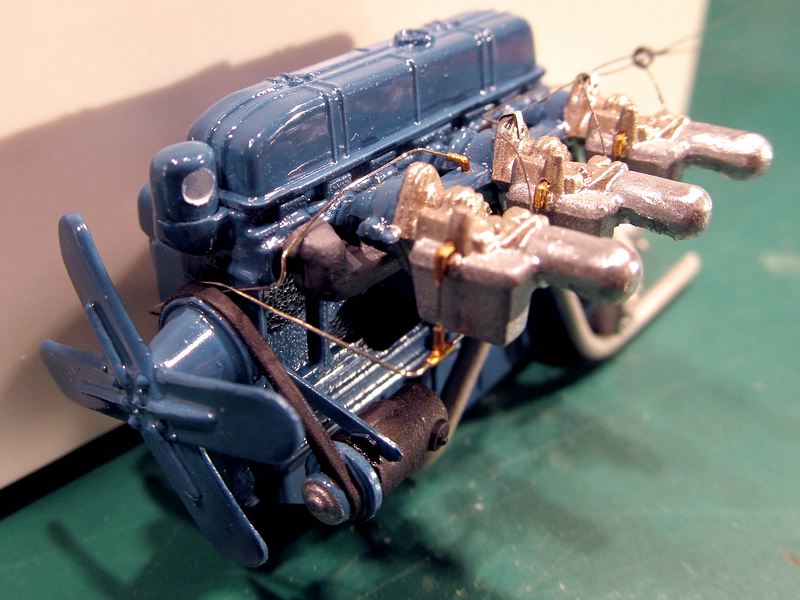

Die Zündkerzen und der Verteiler sind in dieser Variante des Blue Flame Six abgedeckt. Das erspart schon mal etwas Detailierungsarbeit. Dennoch gibt es was zu tun. Der Ölpeilstab ( roter Punkt ) z.B. kann angefertigt werden, das Ölüberlaufrohr ( roter Kreis ) kann neu gestaltet werden
Der Kühlwasserzulauf ist falsch bzw. nur angedeutet vorhanden und zwar nach oben. Deshalb hab ich einen neuen, zur Seite führenden angefertigt und montiert
Das Peilstabrohr ist eine 0,45 mm Kanüle. Der Peilstab ist ein 0,2 mm Silberdraht
Die Lichtmaschine braucht einen Halter. Und der wiederum braucht eine Lasche, an die er befestigt werden kann, um seinen Job zu machen
Lasche ist aufgeklebt mit Ethylacetat, ein echtes Wunderzeugs
Das Ölüberlaufrohr ist übrigens geglühter Steckdraht aus dem Gartenbedarf

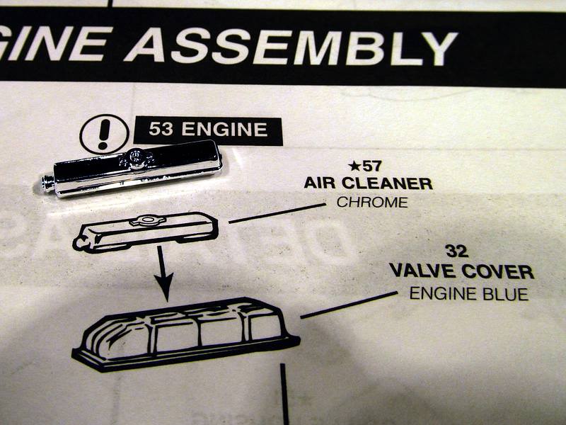

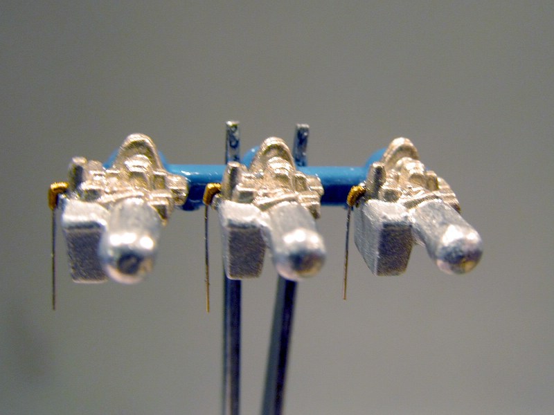

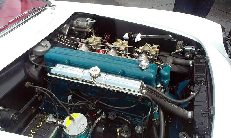

Die Bauanleitung bezeichnet Teil # 57 als “Air Cleaner”. Das ist falsch, denn wenn zwei Schlauchverbindungen zum Kühler bestehen ( das zeigt die BA leider nicht ), wird in dem Kasten bestimmt keine Luft gereinigt. Es handelt sich hier vielmehr um den Ausgleichsbehälter für das Kühlwasser, der zudem die Möglichkeit bietet, Überhaupt irgendwo Kühlwasser einfüllen zu können
Ganz deutlich sind die Schlauchverbindungen zum Kühler zu sehen. Der dritte Schlauch, der aus dem Deckel heraus nach unten führt, dient der Entlüftung, denn er führt nach unten und endet einfach neben dem Motorblock

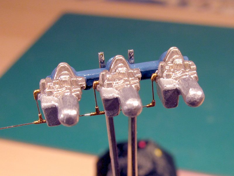

Die Luftfilter sitzen in diesen drei Bullet Style Gehäusen
Der Motor hat inzwischen Farbe bekommen

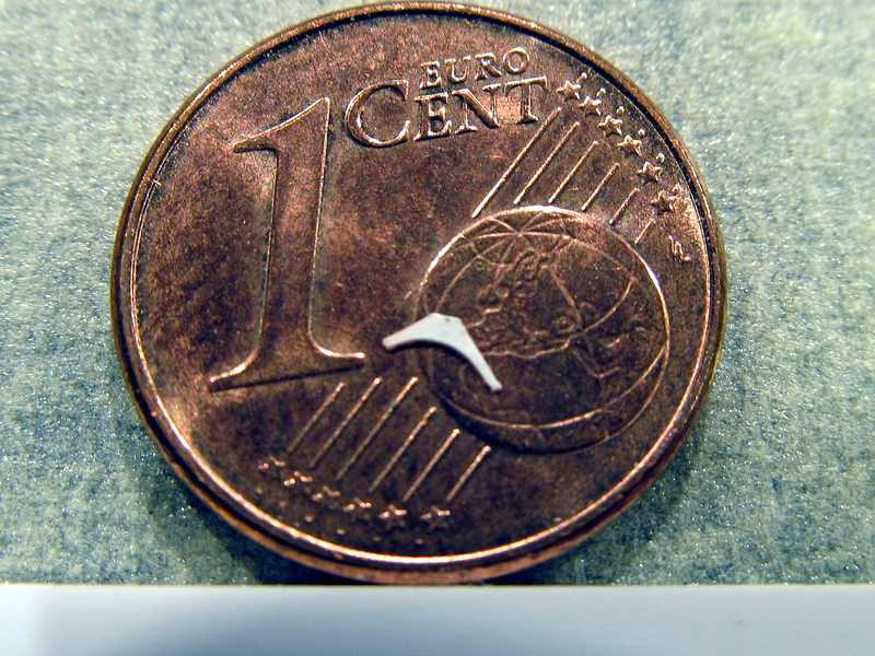

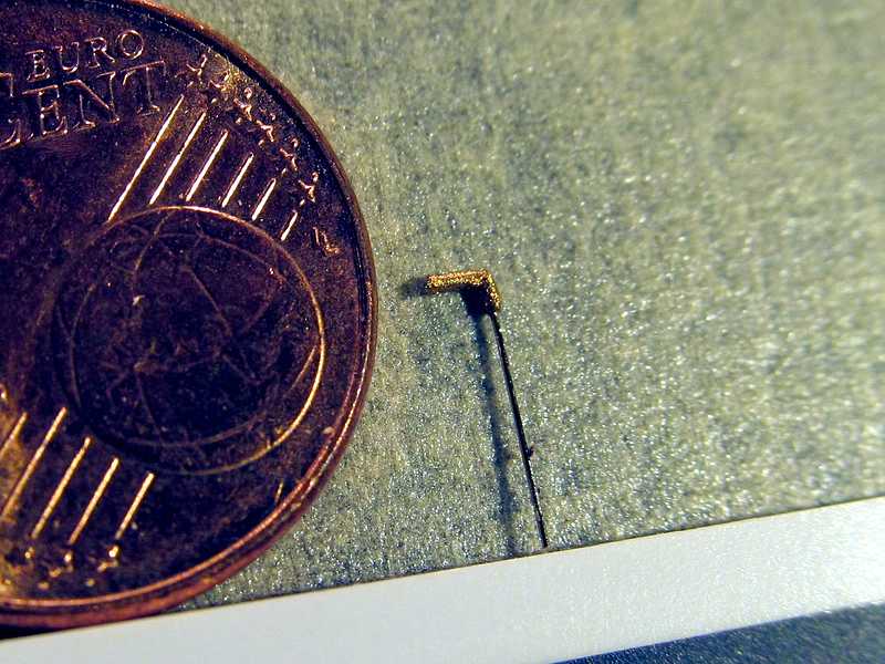

Der Cent wird nicht am Motor verbaut, wohl aber die Kanüle. Sie hat einen D aussen von 0,45 mm
Daraus werden solche Winkelstücke. Sie dienen zur Aufnahme der “Benzinleitungen” ( Silberdraht 0,2 mm )
Hier sind die drei Zuleitungen am Vergaser angebracht. Da man den Vergaser und natürlich die Leitungen im Original ziemlich gut sehen kann, hab ich mir vorgenommen, das umzusetzen
Die Leitungen sind komplett montiert
Und so sieht das Ganze dann von schräg oben aus. Alles wird man letztlich nicht sehen können, aber das ist beim Original ja nicht anders

Die T-Stücke sind gelötet oder verklebt ? Kann man die Kanülen überhaupt verlöten, die sind doch Edelstahl und dazu auch noch Recht dünn :S .

Die unteren 2 mm langen Stücke sind mit den oberen 1 mm langen nur durch ein winziges Tröpchen SK verklebt. Das ist völlig ausreichend, die Klebestellen haben ja nichts auszuhalten. Etwas Messingfarbe drüber und fertig.

nach der ganzen Fummelei und dem Verlust diverser Nervenstränge, ist der Motor soweit fertig:
Ich habe den ersten Schlauch installiert und werde die beiden anderen auch nachbilden
Noch ist der Zweite zwar weiss, was sich aber natürlich ändern wird
Der Entlüftungsschlauch mit dem Stückchen Rohr. Die Teile lege ich jetzt erstmal an die Seite. Sie werden montiert, wenn die Hochzeit vorbei ist
Die drei Vergaser haben ihren Platz am Motor eingenommen. Nachgebildet habe ich nicht nur die Benzinleitungen, auch die Bowdenzüge sind vorhanden. Sie bestehen aus 0,1 mm Silberdraht und sind mit grauem Lack bestrichen. Da die Fläche zu klein ist und die Oberflächenspannung des Lacks zu hoch, bilden sich winzige Tröpfchen, die mit bloßem Auge eher eine unebene, raue Oberfläche erzeugen, die gut als Ummantelung der Bowdenzüge durchgehen kann.

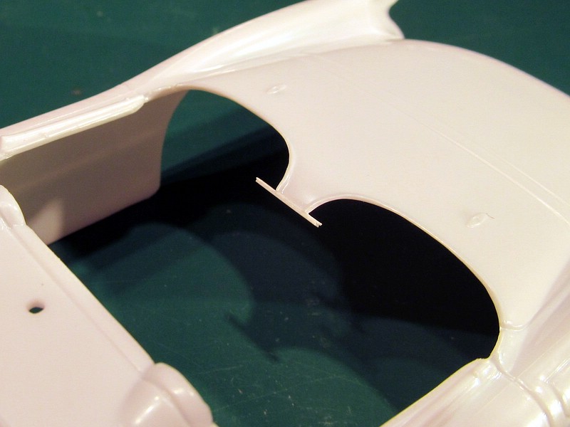

Den Rahmen und das Fahrgestell habe ich mit dem Bodenblech zusammengeklebt und lackiert. Mehr Aufmerksamkeit bekommt das “Untenrum” nicht
Dafür habe ich noch die Sitze und den Boden lackiert. Und zack, mal einen Moment unachtsam und schon ein Fehler passiert. Wer findet ihn ?
Während ihr noch überlegt, habe ich den Deckel des Softtops aufgefüttert
Die Motorhaube nach dem Entgraten mal aufgelegt . . .
. . . und gleich mal ebenfalls aufgefüttert
Ich muss meine Aussage aus der Bausatzvorstellung revidieren. Von wegen “kaum Formversatz”. Na ja, wenn man sonst nichts zu tun hat . . .
( Ach ja, Sinkstellen beidseitig neben der Kennzeichenhalterbucht )
. . . to be continued

Samstag, 20. Februar 2016, 14:33
Fehler? Wo? Hmmm...ich seh nix :nixweis: ...falscher Farbton vielleicht?
Andererseits...wenn ich mir Deine Arbeit mit den Vergasern ansehe (Hut ab übrigens)...das Gaspedel geht ja mal gar nicht so :D
Samstag, 20. Februar 2016, 15:05
Howdy Matze
Der Fehler könnte sein das das Teil zwischen den Sitzen in Karosseriefarbe sein müsste, oder auch das es ein Schaltwagen ist aber nur zwei Pedalklumpen zu sehen sind :S . Keine Ahnung, wie üblich :pfeif: .
Matze, die Haube hat aber ein Top-Spaltmaß, bei so älteren Teilen wie hier aus '82 nicht selten. Der Versatz ist auch nicht schlecht, den einzuebnen ist auch eine Aufgabe die nicht gerade Freude bereitet, dagegen sind die Sinkstellen ja noch total harmlos :huh: .
Grüße, Bernd
Samstag, 20. Februar 2016, 15:39
Hi, ich schliesse mich Bernd's Aussage an.
Zwischen den Sitzen ist eine Metallverkleidung in Karrosseriefarbe.
Bisher schöne Arbeit.
Macht Spass zuzuschauen.
Gruss
Dani
Samstag, 20. Februar 2016, 16:44
Dann ist also auch dieser Bausatz einer, der eine größere Baustelle werden kann, wenn man kein 08/15-Modell auf die Räder stellen möchte.
Apropos Räder: ich bin etwas erstaunt dass die Achsen schon am Chassis sind.
Wurde schon vorab exakt ausprobiert, ob die Räder später auch genau im Radkasten sitzen?
Nicht dass die dann zu weit vorn, zu weit hinten, zu weit oben oder unten sind.
Samstag, 20. Februar 2016, 18:06
ich bin mir auch sicher, dass die Karo bis zwischen die beiden Sitze hinuter reicht und dort weiß lackiert werden müsste...

jepp, richtig geraten. Das Teil zwischen den Sitzen gehört zur Karosserie und muss entsprechend weiß lackiert sein:
Die Überprüfung der Fahrwerksdimensionen hat ergeben, dass die Karosserie an den Vorderrädern um 2 mm tiefer muss. Die Vorderräder müssen zudem noch 1 mm nach vorne und die Hinterräder 1 mm nach hinten rücken. Ich gehe da den einfachen Weg und versetze die Achsaufnahmen in den Felgen entsprechend.
Dann würde ich das Teil zwischen den Sitzen gleich heraustrennen und seperat machen.
Dachte ich es mir doch. Ein typisches Problem bei zahlreichen Modellen. :rolleyes:
