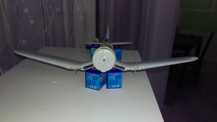

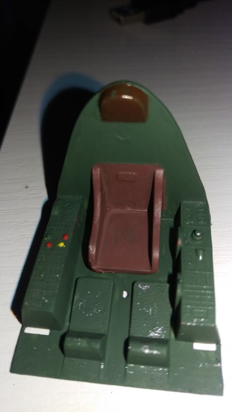

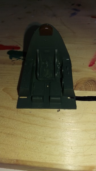

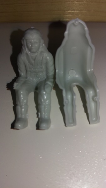

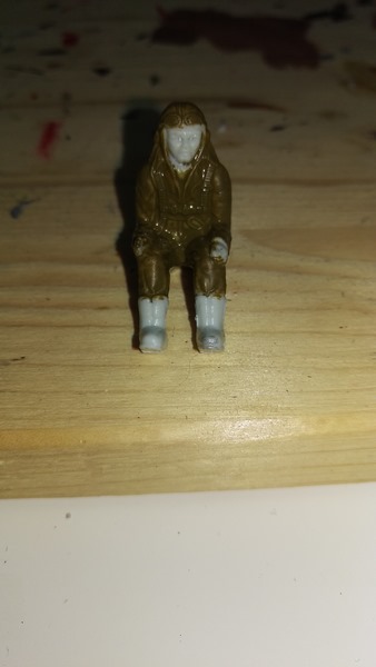

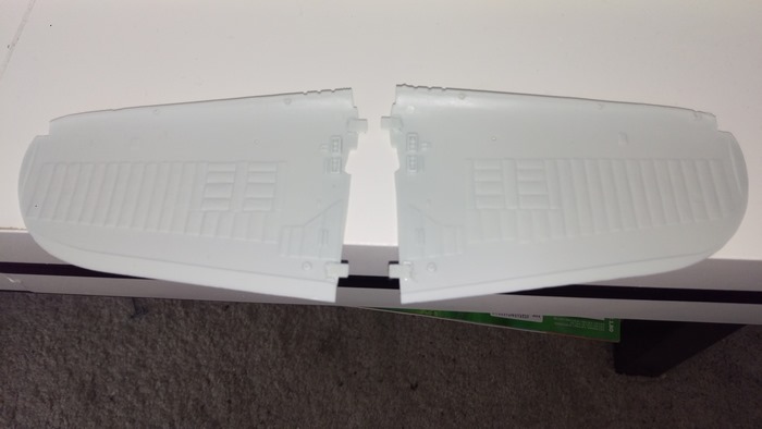

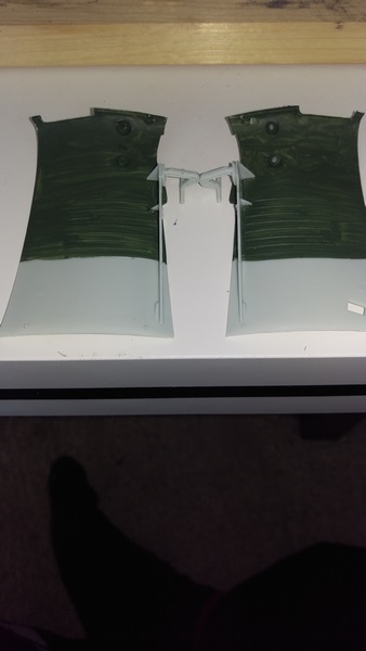

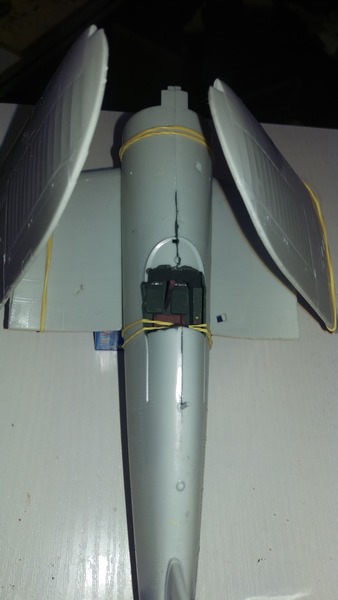

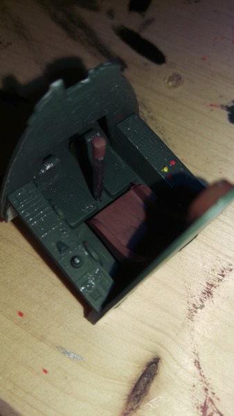

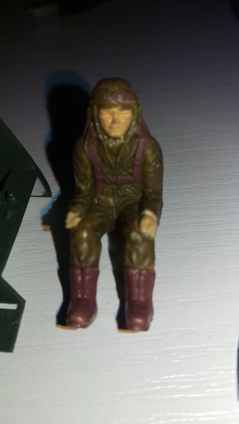

So heute ging es weiter mit dem Flieger Das Cockpit und den Piloten habe ich fertig bemalt. Den Steuerknüppel aus dem Bausatz habe ich irgendwie verloren :nixweis: ich Habe Ihn dann durch einen Zahnstocher ersetzt.
Rumpf und Flügel habe ichauch schon zusammen gebaut. Schön an dem Modell finde ich das man die Flügel "eingeklappt" darstellen kann so als würde der Flieger auf nem Flugzeugträger stehen.
Der Kleber soll erstmal in Ruhe aushärten. Danach geht es weiter mit Diversen nähte verschleifen und säubern.

Hallo Bernd, :wink:
Bei Deiner Corsair setz ich mich nun auch dazu...
Sauber bemalt!!
Kleiner Tipp....gib dem Piloten noch ein wenig Washing mit mittelbrauner Farbe im Gesicht....das verstärkt die Mimik.. :ok:
Und besorge Dir Ätzteile.....das lohnt sich wirklich!

Aber den Tip mit den Washing des Piloten probiere ich aus. Momentan kommt der Pilot mir eher wie ein Jagdflieger des Japanischen Kaisers vor ;)

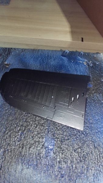

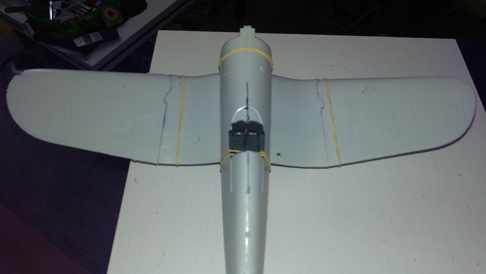

So zurück zum Flieger!

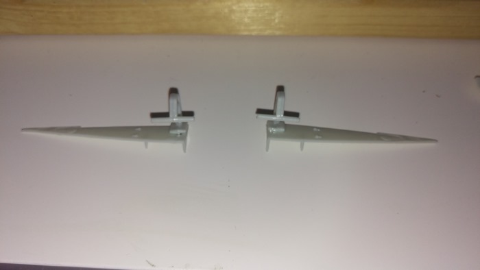

Meine Katze hat heute versucht den Flieger Fliegen zu lassen das BLÖDE VIEH hat ihn aus dem Regal geschuckt. Es ist aber nicht viel passiert ausser das die Flügel klapp Mechanik an einem Flügeel abgebrochen ist und nicht mehr repariert werden kann, eine alternative dazu ist mir noch nicht eingefalle vielleicht muss ich den Flügel verkleben das er halt ausgeklappt dargestellt wird.

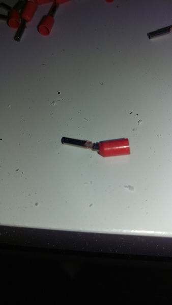

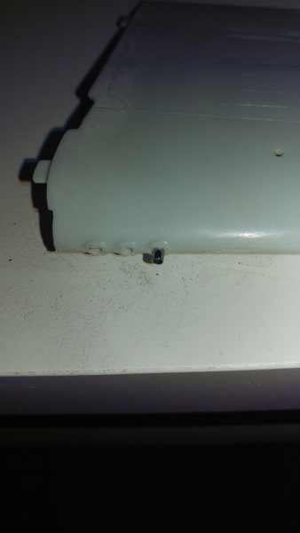

An den Flügeln gefällt mir die Darstellung der MG´s nicht. ich habe die Löcher in den Flügeln etwas aufgebohrt und werde dort nach der Lackierung schon zurecht geschnittenen Aderendhülsen als MG läufe einsetzen. Ich weis das man bei der Corsair die MG läufe in den Flügeln so eigentlich gar nicht gesehen hatt dennoch werde ich die Hülsen später etwas herrausgucken lassen.

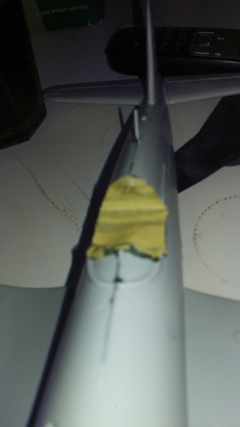

Ansonsten wurde heute nur einige klebestellen und kanten verschliffen, das Cockpit abgeklebt und das Flugzeug in Spüliwasser gewaschen.
Über die Grundierung des Fliegers habe ich mr noch keine Gedanken gemacht. Aber ich denke ein einfaches grau sollte genügen.

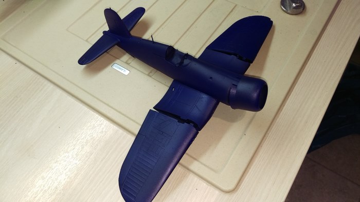

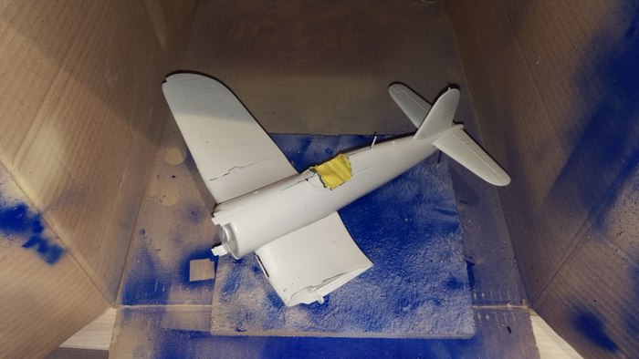

So es war Lackieren angesagt .... Leichter gesagt als getan ......
Als erstes sollte habe ich den Flieger in grau, matt grundiert.
...vor der Grundierung
... nach der Grundierung
Ich hatte hier mit Spraydose Grundiert natürlich hatte ich den flieger vorher in einer Spülilauge gewaschen. Das Grundieren ging zügig ohne Probleme

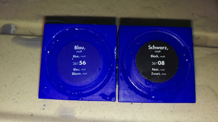

Anschließend hatte ich aus meiner Farbensammlung ein blau und ein schwarz ton herusgesucht um eine dunkelblaue fast schwarze Farbe anzurühren.
Mit obig darestellten Farben hatte ich nach kurzer zeit eine für mich passende Mischung gefunden.

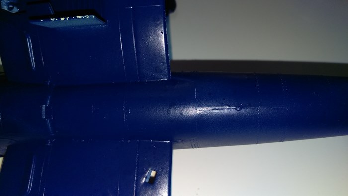

Ich hatte dann angefangen den Flieger mit dem Blauzu besprühen es war alles in Ordnung eigentlich wäre ich fertig gewesen bis eine innere Stimme in mir meinte "komm noch eine schicht kann nicht schaden, hier und da noch bissle ausbessern...." ich sollte eher auf meinen Bauch hören wie auf meine Stimme im Kopf :D ... naja es kam wie es kommen musste ich habe die letzte farb reste in die Gun gefüllt und losgebrusht Plötzlich spuckt die Gun und Farb tropfen versauen die Lackierung. :bang:
Eine plötzlich spuckende Airbrushpistole hatte ich auch bei meinem anderen Modell an dem ich grad Arbeite. Ich weis aber nicht wieso und weshalb die spuckt ... ich bin ein neuling im Airbrushen aber solche erfahrungen können einem das Airbrushen vermiesen.

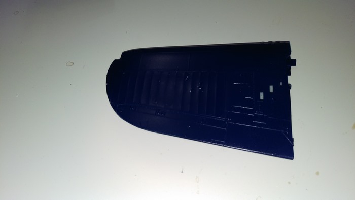

Naja ich habe dann die Farbtropfen leicht abgeschliffen und frisch grundiert (mit Dose) in matt-schwarz was mir eigentlich auch als fertiger lack sehr gut gefallen hätte ... aber ich weis nicht ob es schwarze Corsairs beim USMC im Pazifik gab. Ich habe dann ein neues blau angemischt und diesmal ging es einigermassen gut mit der Airbrush. Ich finde das Blau allerdings bissle zu hell aber egal!
2. Grundierung in schwarz-matt
Momentaner Stand der Dinge!!
Was haltet Ihr von dem momentanen blau?

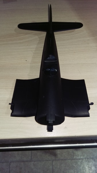

Ich nochmal!
Ich habe den Flieger grade eben doch wieder umlackiert in mattschwarz das gefällt mir persönlich am besten ... mit dem letzten blau kam ich nicht klar das hat mich irgendwie an die farbe der tinte aus meinen alten Schul-Füllern von "Pelikan" erinnert!

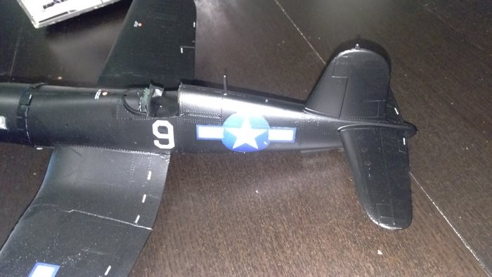

nachdem ich den Flieger wieder in schwarz lackiert hatte inkl. Seidenmatten Klarlack dachte ich ok jetzt zu den Decals .... aber die Decals dieser Amerikanische Stern mit Blauem Rand sähe auf schwarz niht so toll aus.
Ich hatte also den Decal Bogen eingescannt und ausgedruckt. Den Ausdruck hatte ich auf einen stärkeren Karton geklebt und die "Sterne" mit meinem Skalpell ausgeschnitten. Anschließend hatte ich diese Schablone auf den Flügel geklebt
und vorsichtig mit dem Pinsel vom Rand der Schblone in die mitte gestrichen, die Schablone dabei immer schön an den Flügel gedrückt. Dennoch ist Farbe unterlaufen ganz zu schweigen davon das die weiße Farbe (Revell Aqua) kaum gedeckt hatte. Also wieder Farbe runter Flügel etwas geschliffen abermals in schwarz lackiert und mit seidenmatten Klarlack behandelt.
Ich denke das die Blauen Decals immer noch doof auf dem schwarzen Flieger aussehen und weigere mich noch diese aufzubringen.
Kennt ihr vielleicht eine Lösung
Gute Schablonen für Hoheitszeichen anzufertigen wo kein Lack unterläuft??

Hallo Bernd :wink: mir ist das Blau zu dunkel :gegen:

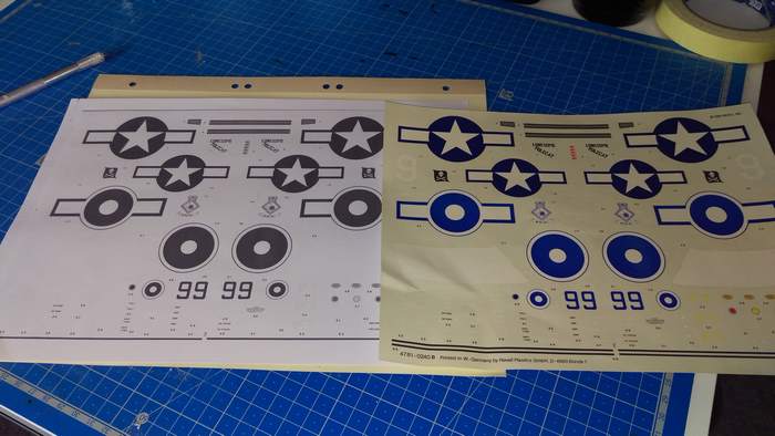

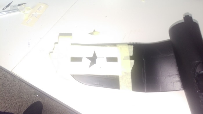

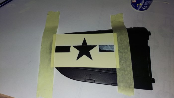

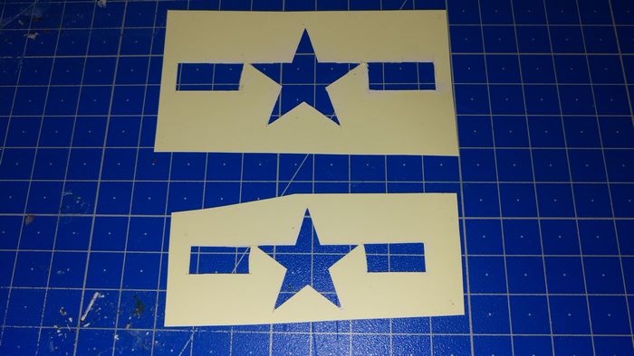

Nachdem ich mich entschieden hatte das Blau zugunsten von Mattschwarz aufzugeben stellte sich mir die Frage soll ich die Originalen Decals verwenden. Ich dacht aber das mir das nicht gefallen würde wegen dem Blau um den weißen Stern herum .... ich hatte mir also überlegt wie ich die hoheitszeichen möglichst nur in weiß auf den Flieger bringe ....... eines Vorweg! ... ich hätte es lassen sollen. ;)
Die folgenden Bilder zeigen meine Versuche.
Original Decal Bogen eingescannt und wieder ausgedruckt.
Anschließend den Ausdruck auf ein festeres Stück Pappe geklebt.
Mit dem Bastelmesser und einer scharfen neuen Klinge die Hoheitszeichen für Flügel und Rumpf ausgeschnitten.
Die Schablonen dann auf den Flügel geklebt und angefangen fröhlich in weiß zu Lackieren. Da die Ränder des Sterns und der Streifen nicht Plan auflagen habe ich diese immer wieder stück fürstück an das Modell gedrückt und dann mit dem Pinsel vom Rand der Schablone nach innen gestrichen.
Ich habe leider keine Bilder vom Lackierergebnis aber die Farbe ist natürlich unterlaufen. Also wieder abwischen, anschleifen, trocknen lassen und frisch mit matt schwarz drüberlackiert.

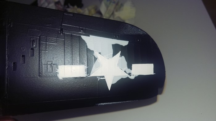

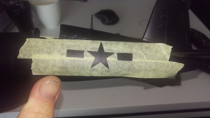

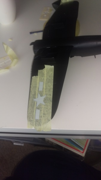

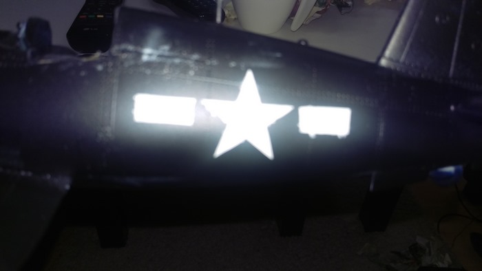

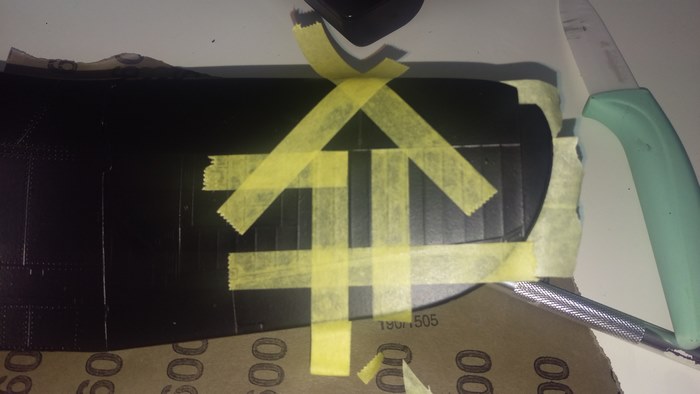

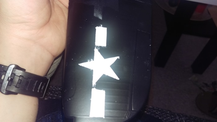

2. Versuch

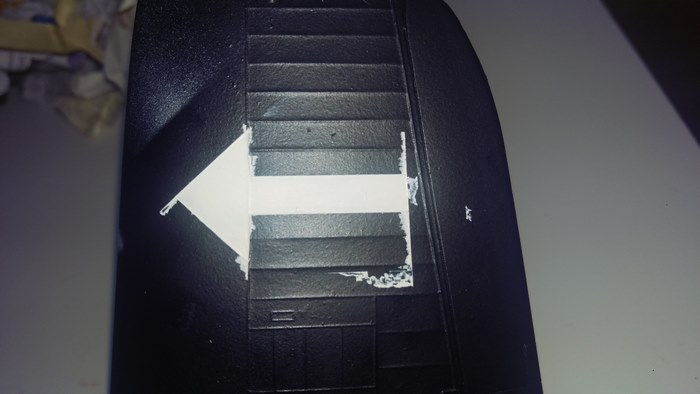

Beim diesem Zweiten Versuch hatte ich 2-3 Streifen Klebeband an die wichtigen stellen geklebt dann erst die Schablone mit dem hoheitszeichen drauf und dann mit dem Bastellmesser an den Kanten der Schablone entlang geschnitten und die zu lackiernden stellen wieder frei gelegt. Das sah sehr vielversprechend aus also ging es ans lackieren mit der Airbrush.
Das ergebniss nach der Lackierung .. Die Farbe ist ebenfalls wieder unterlaufen und auf der unterseite des Flügels hat sich sogar nachdem abziehen des Klebebandes Farbe gelöst.
Die Farbe ist mir an den Feinen stellen wo nieten oder kanten abgebildet sind und ich dort das Klebeband nicht fest genug andrücken konnte unterlaufen.
Also Farbe wieder abgeschliffen, angeschliffen und wieder mit matt-schwarz lackiert.

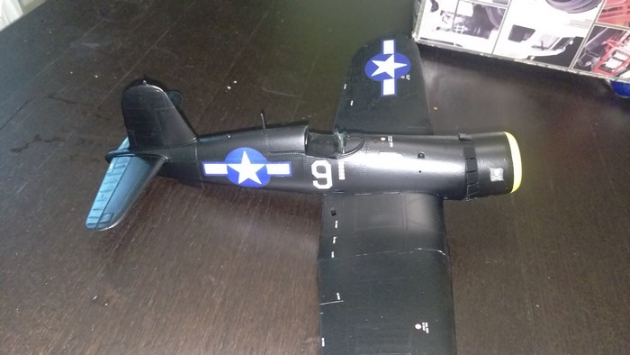

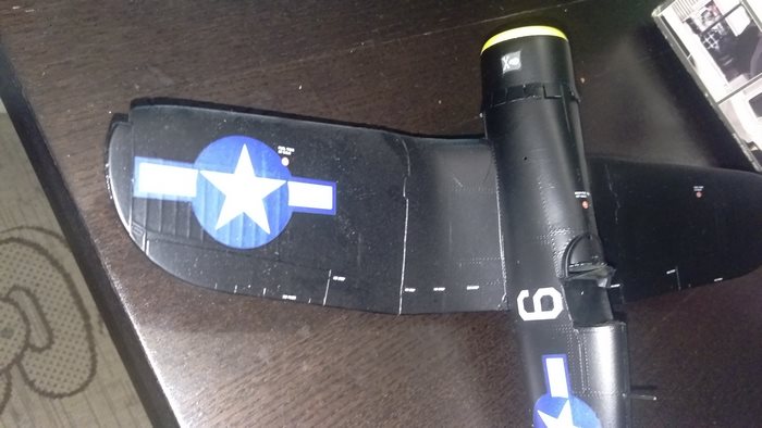

3. Finale
Nun habe ich also doch die Originalen Declas verwendet und bin,für die ganze Arbeit vorher, eigentlich doch ganz zufrieden.
Als nächstes werde ich versuchen den Flieger "abgenutzt" darzustellen, habe das aber bisher noch nie gemacht.
Und da ich das noch nie gemacht habe wären Tips und Tricks von Euch wie Ihr z.b. vorgehen würdet sehr hilfreih für mich!! :ok:

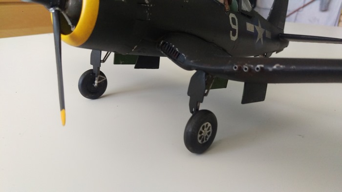

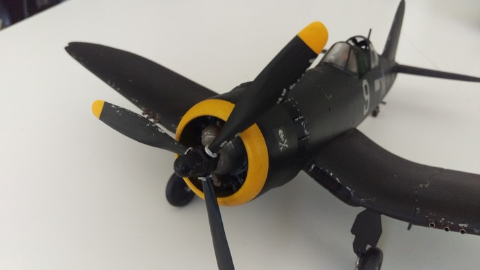

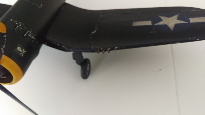

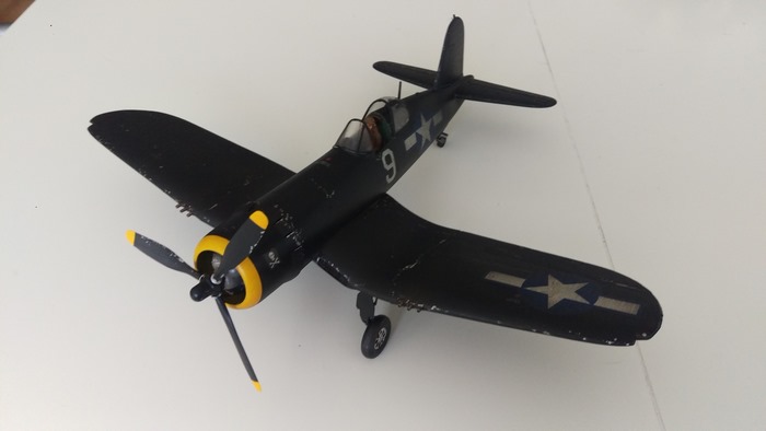

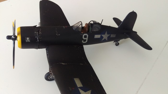

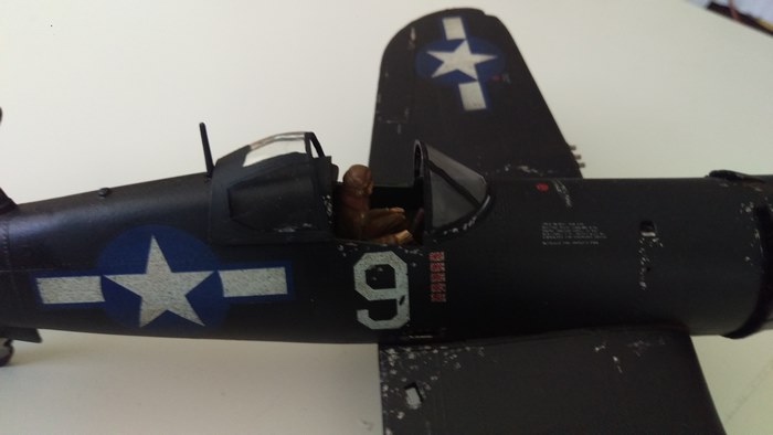

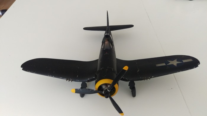

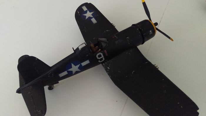

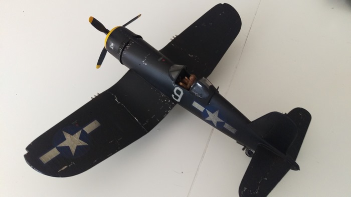

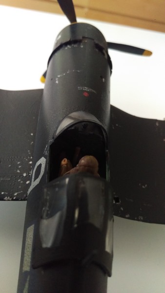

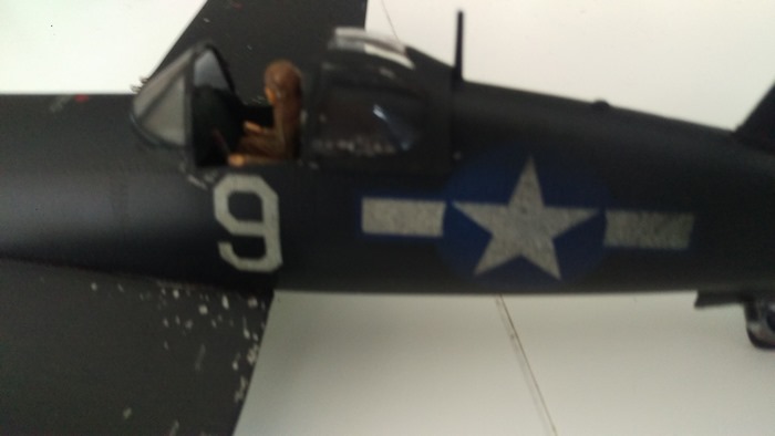

Fertiggestellt
Hallo Bastellkollegen!
So es hat nun ein paar Wochen gedauert bis ich meine Corsair endlich beenden konnte. Letzte Woche und Am Wochenende hab ich mir zeit genommen und den flieger beendet. Mir Persönlich gefällt er auch in schwarz. Die abnutzungsspuren sind eventl. etwas zuviel .... aber das war mein erster Versuch mit abnutzung! :wink:
Hier nun di Bilder vom Flieger!

Mittwoch, 18. Mai 2016, 19:27
über das Schwarz kann man sich sicher streiten aber aussehen tut es schick.
Die Lackabplatzer sind dir auch gut gelungen, nur die Motorverkleidung direkt hinter den Propeller hast du vergessen. Da war in echt zuerst die Farbe runter (glaube ich :D ).
Die Hoheitszeichen finde ich aber zu stark abgedunkelt. Wahrscheinlich hast du ein schwarzen Wash, flächig aufgetragen. Da hätte ich wahrscheinlich nur einen dunkelgrauen Pinwash gemacht oder wenigsten die Ölfarbe auf den Hoheitszeichen nochmal abgenommen.
Gruß Knut

Montag, 23. Mai 2016, 11:18
wegen dem Schwarz kann ich nur zustimmen :) , aber sonst :respekt:
Gruß Norbert
Montag, 23. Mai 2016, 15:08
Sieht auch in schwarz gut aus. :)
Zum Abkleben: vor der eigentlichen Farbe zuerst mit Klarlack an den Schablonenrändern lackieren. Der läuft dann in die Lücken und versiegelt sie.

Danke für den Tip mit dem Klarlack um die Schablonen Ränder zuversiegeln das werde ich das nächste mal anwenden!
