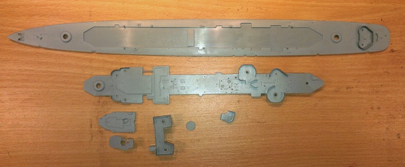

Jetzt endlich zum Bau:

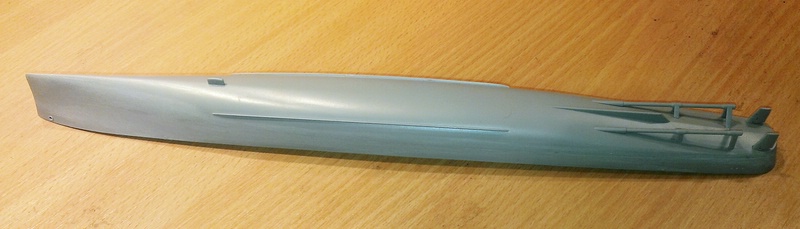

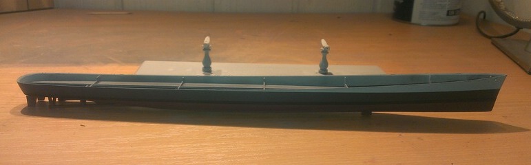

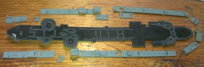

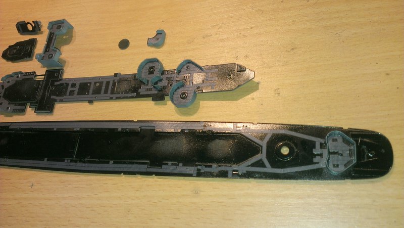

Der in der Wasserlinie geteilte Rumpf erforderte ringsum Schleifarbeit, da er aber völlig glatt ist, war das nicht schlimm. Wenigstens waren diesmal keine Bullaugen aufzubohren!

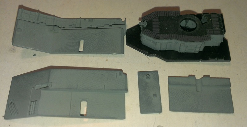

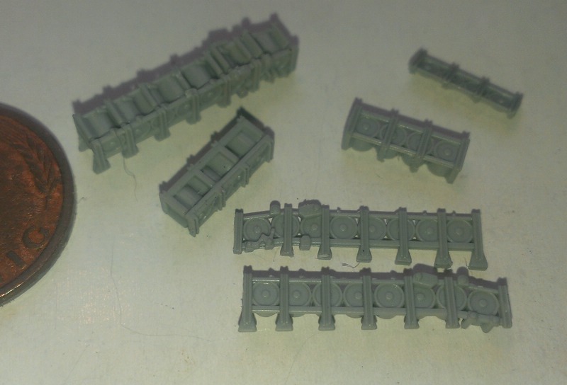

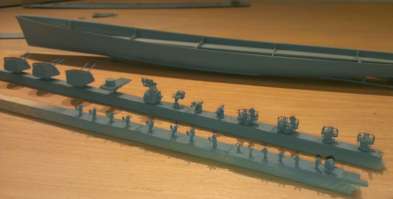

Die Zahl der Decks ist recht überschaubar. Das sind dann auch schon alle Teile, die in mehreren Schritten lackiert werden müssen, währenddessen baue ich, in der Reihenfolge der Bauanleitung, Kleinzeugs zusammen.

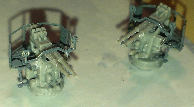

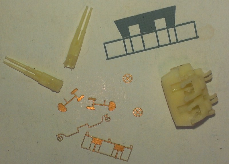

40mm-Zwillinge, 2 Stück. Bodenblech nebst Geländer von Eduard
Irgendwelche Peilgeräte

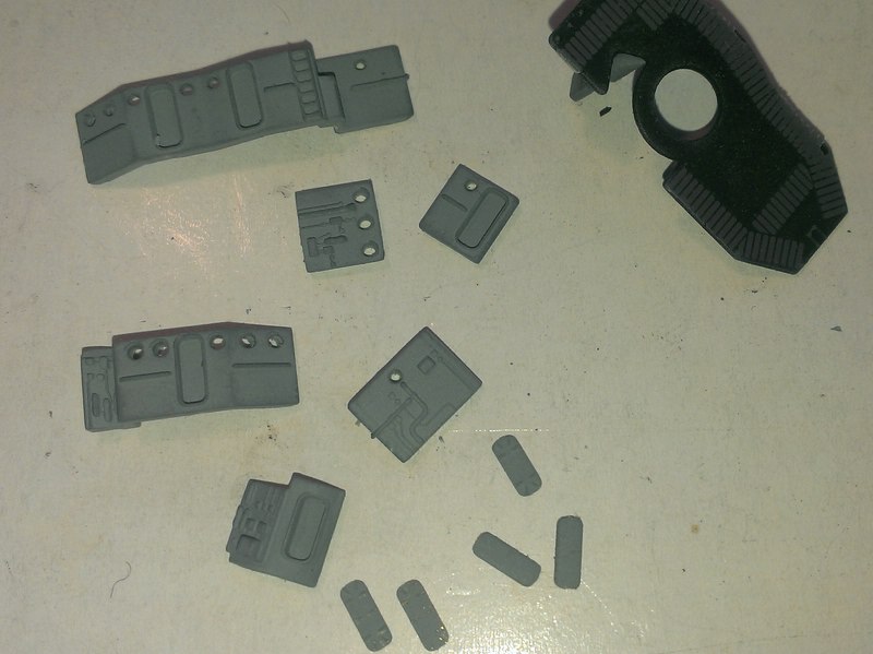

Die 127er Türme, die ja auch viel auf Dickschiffen verwendet wurden, sind ganz ausgezeichnet gemacht, bessere gibt es, wenn überhaupt, nur in Kleinserie zu Kleinserienpreisen. Es fehlte nur die Nietenstruktur (endlich was zu zählen!) an der vorderen Unterkante, da sprang Eduard in die Bresche. Hier stimmen übrigens die Teilenummern am Spritzling nicht mit denen in der Anleitung überein.

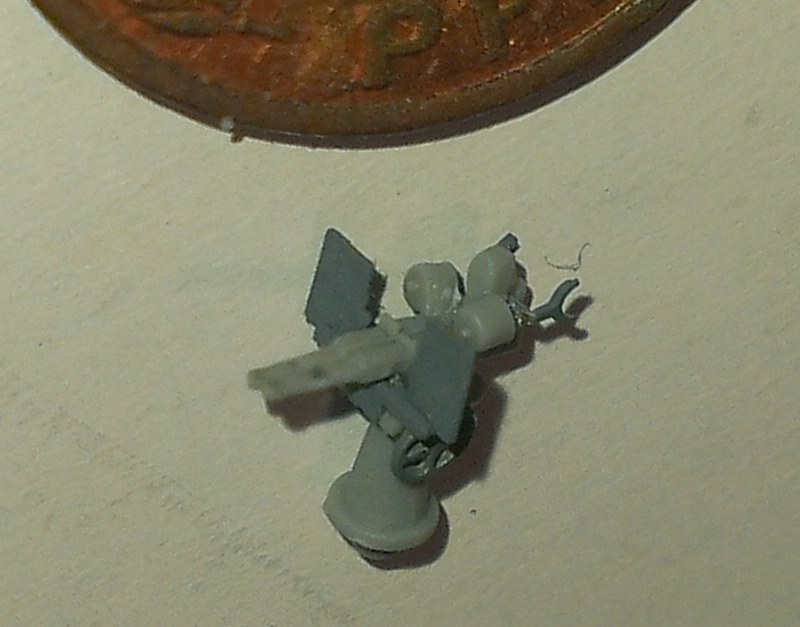

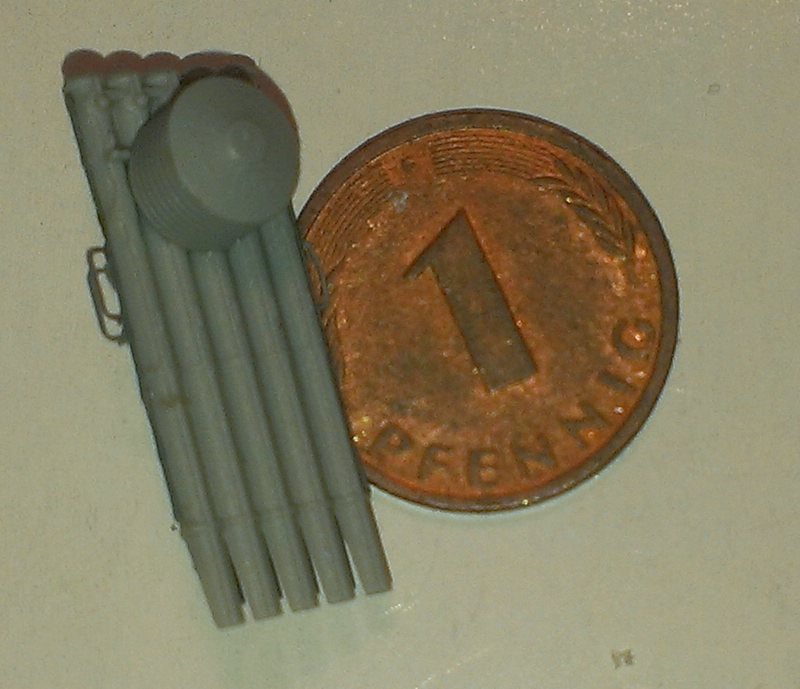

20mm-Zwilling. Schutzschild gibt es von Dragon in Plastik und in PE (glatt), ich nehme den von Eduard mit Verstärkungen. Die Trommelmagazine sind wohl die kleinsten Spritzgussteile, die ich bislang verarbeitet habe.
7 more to go!
Nichts für schwache Nerven, aber in überschaubarer Anzahl, ist halt kein Schlachtschiff.

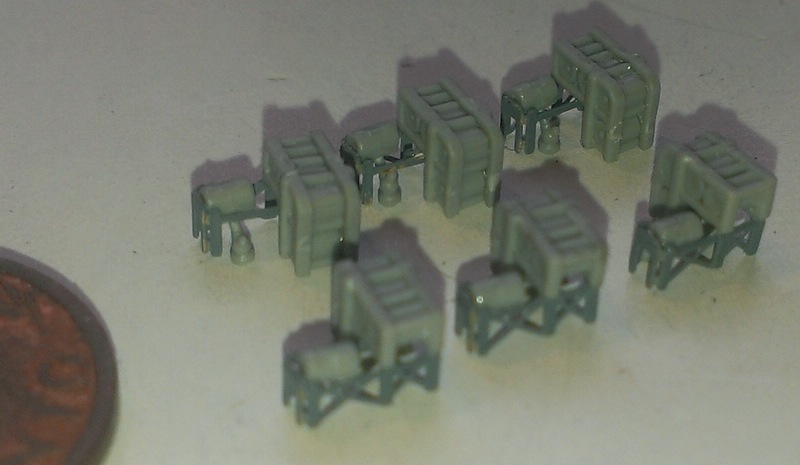

Leitgeräte für leichte Flak

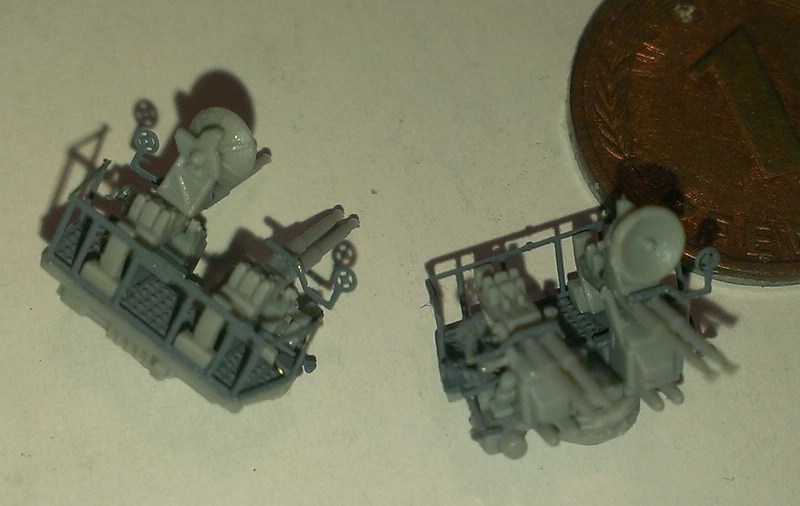

40mm-Vierlinge mit eigenem Feuerleitradar, an sowas zeigte sich die wirtschaftliche und damit technische Überlegenheit der USA.

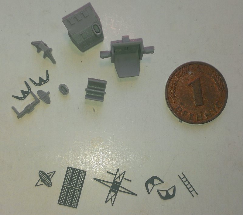

Feuerleitgerät für die 127er, PE Eduard
Ladeübungsgeräte für 127er, PE Eduard
Torpedosatz, PE Eduard

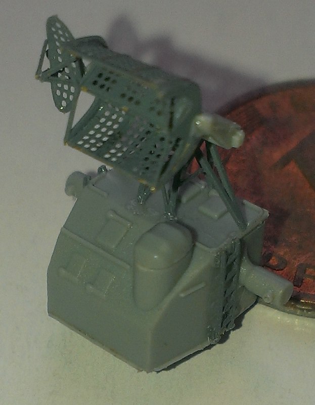

Eines der zusätzlichen Radargeräte, PE Dragon. Hier habe ich mir zuerst auch für den Reflektor ein Ätzteil gewünscht, aber dann war ich froh, es überhaupt zusammengekriegt zu haben...

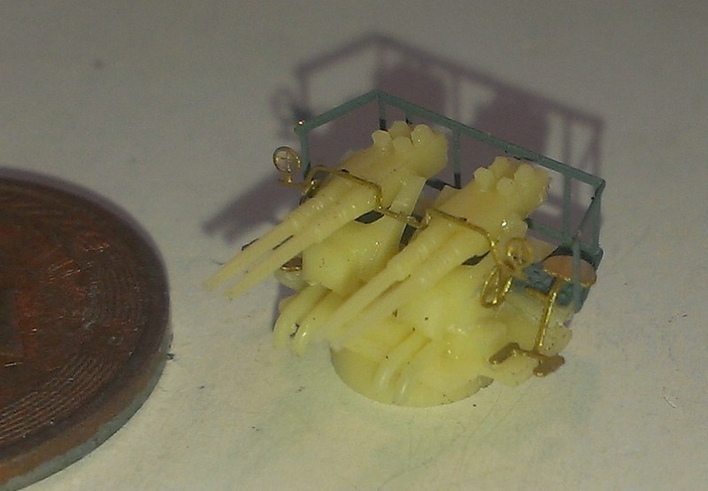

In den Tiefen meiner Kramkiste fand sich, glücklicher Zufall, ein Resin/PE-Satz von L´Arsenal für fast das richtige Geschütz, das nötige längere Geländer und die Munitionsracks steuert Eduard bei und die Schutzwanne mache ich aus Teelichtalu, also alles vorhanden.
Die zusätzliche Flak, sieht nicht ganz so gut aus wie die von Dragon, aber gut genug.

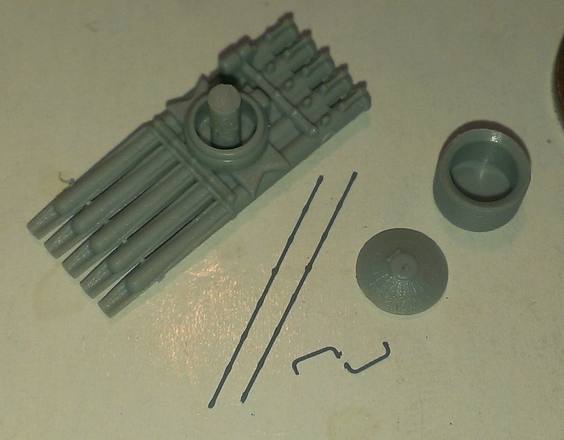

Die Ablaufgestelle der Wasserbomben, die Rahmen gibt es auch sehr schön im Edi-Set, aber das macht bei diesen erstklassigen Plastikteilen nur Sinn,wenn man sie leer darstellen will.
Die seitlichen WaBo-Werfer nebst Nachladegestellen, PE Dragon. Hier gilt das Gleiche.

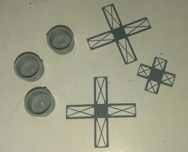

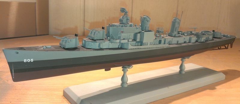

Mahlzeit allerseits!

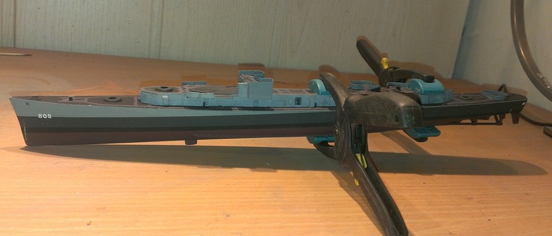

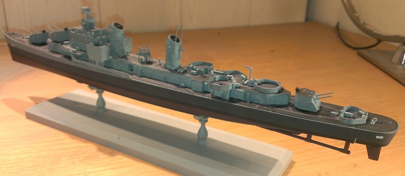

Der Bau geht gut voran, macht wirklich viel Spass.

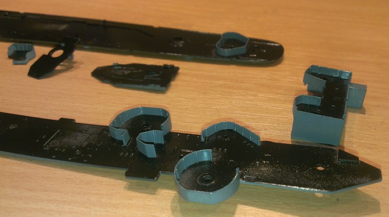

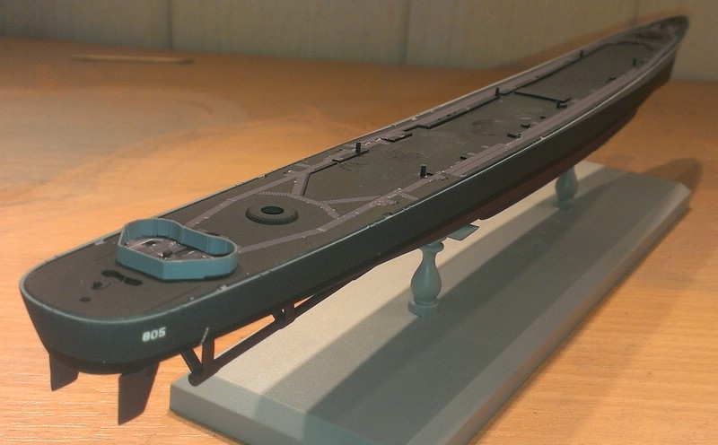

Die Decks in Revell 6 Teerschwarz, entspricht gut dem US-Deck Gray, mit Aufbauteilen in Revell 57 Grau, alias Haze Gray. Das Ganze schon klar lackiert, kommen nämlich Decals drauf.
Mein Wasserlinienanzeichner, kann man im Fachhandel viel Geld für ausgeben.
In den Trockenzeiten wird weiter Kleinzeug zusammengebaut

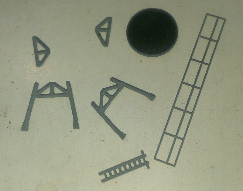

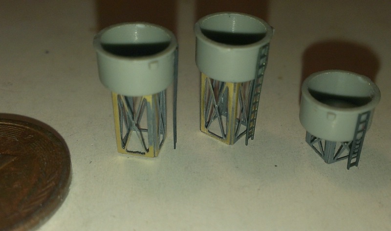

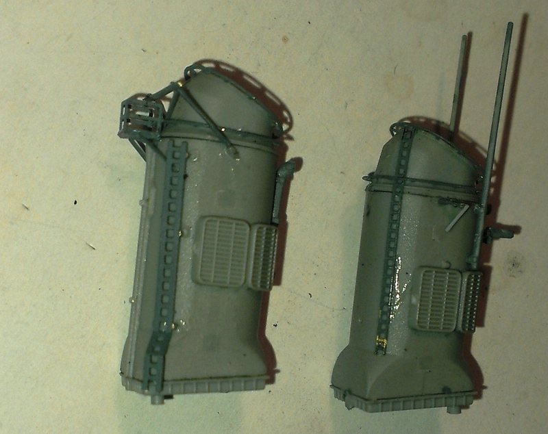

Da kommen mal die Leitgeräte für die 40mm Flak drauf, PE Eduard. Fast identische Teile gibt es auch von Dragon, aber nicht für das kleinere Podest, das ist für das zusätzliche Geschütz.

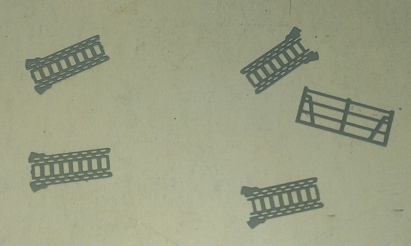

Die Leitern habe ich aus meinem Fundus ergänzt, irgendwie müssen die Jungs ja auf ihre Station kommen.
Die PE´s unten sind von Eduard

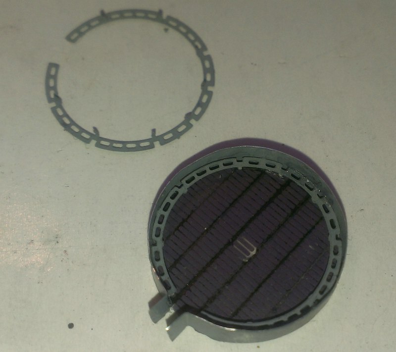

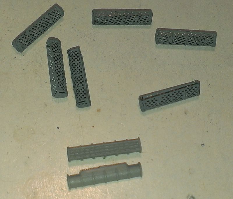

Nach dem lackieren kommen noch geätzte Schornsteingitter drauf. Die Funkantennen sind etwas überdimensioniert, aber ich wollte auf die konische Form nicht verzichten. Mal sehen, vieleicht fällt mir noch was ein.
Die Decals sind praktisch ohne überstehenden Trägerfilm gedruckt, das hat das anbringen sehr erleichtert.
Kniffelig war´s trotzdem!

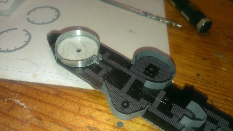

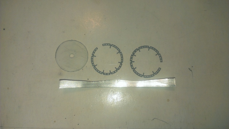

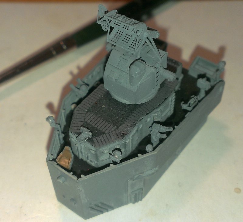

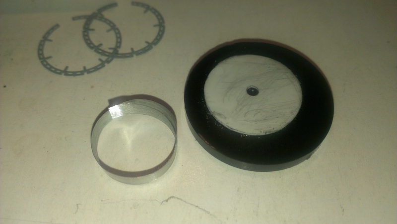

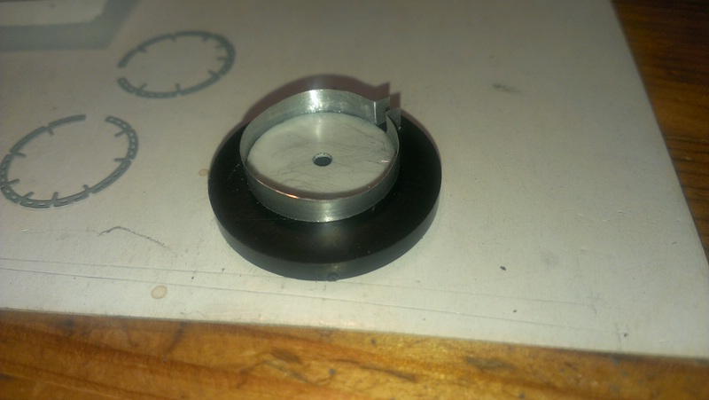

Jetzt war die fehlende Geschützdeckung an der Reihe
Ein passend geschnitztes Stück Teelichtalu, die Munitionsracks von Eduard als Schablone und ein Stück 0,5mm Sheet als Boden. Das ergibt eine Stufe, wo keine hingehört, aber direkt auf das Deck hätte ich das nicht so sauber geklebt gekriegt. Vertretbarer Kompromiss.
Zur besseren Montierbarkeit die Bodenplatte mit wenig Sekundenkleber auf ein Stück Hartplastik geheftet und das Alu um einen Pinselstiel gerollt.
Ringsum verklebt.
Passprobe, sieht gut aus. Noch bepinseln und dekorieren, von den Antirutschbelägen hat Dragon dankenswerterweise ein paar Streifen extra beigelegt.

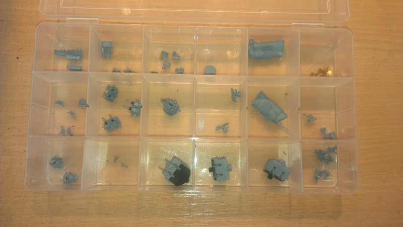

Das Schatzkästlein füllt sich

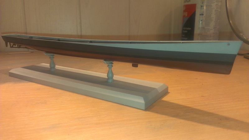

Die Faust in meinem Auge: Der barocke Schnödel- Schiffsständer ;)

Ja und der Ständer...
...ist erstmal provisorisch (Meine Nachbarstadt ist Gelsenkirchen, Heimat des zu Recht gefürchteten "Gelsenkirchener Barock"), das Material für den Endgültigen liegt am Neujahrstag überall rum.
Die Show soll ja das Modell sein, nicht der Ständer.

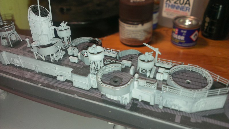

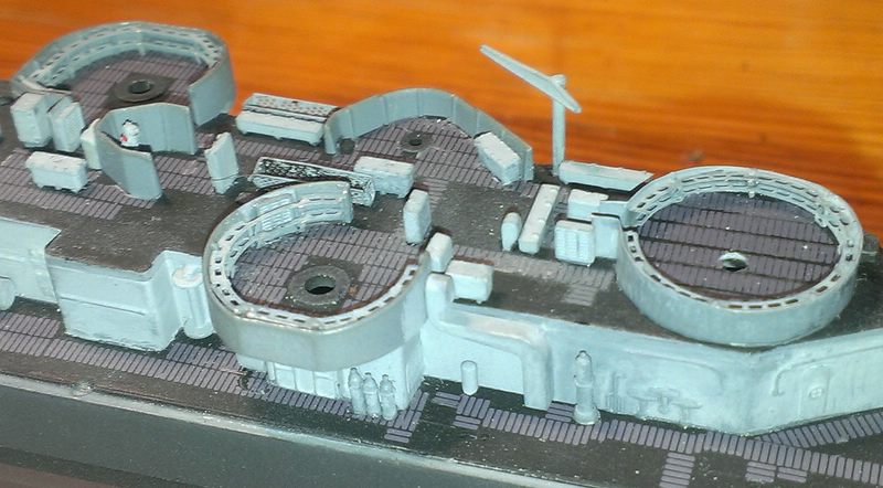

Kleine Fortschrittchen habe ich auch gemacht:
Die Deckungswanne ist fast fertig
Das Deck erforderte etwas Gewaltanwendung, ist jetzt aber da, wo es sein soll. Leider hab ich die Decals für die Aming nicht ganz ohne silbern draufgekriegt, bei den vorderen Rumpfnummern hatte ich das Problem nicht, das sind nämlich Anreibeziffern, Neudeutsch dry-transfers. Die kleineren am Heck sind Decals von Trumpeter-Trägerflugzeugen.

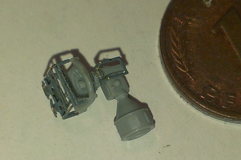

Scheinwerferpodest
War nicht leicht zusammenzukriegen, weil die Beine unterschiedlich abgewinkelt sind und es keinerlei Anhaltspunkte an den Teilen gibt.
Kartenhäuschen.
Brückenaufbau. Ich kann mir einfach nicht angewöhnen, konsequent Handschuhe zu tragen, für den Lack ist es besser, ansonsten oft hinderlich. Na ja, der abschließende Mattlack egalisiert das auch wieder.
Rohbau
Die Brückenmöbel. Dem "Captain´s Chair" (wohl eher ein inoffizielles Detail, glaube nicht, daß der zur Werftausstattung gehörte) habe ich als Farbtupfer einen wasserfesten Kunstlederbezug spendiert.
Fertig eingerichtet. Das ganze Klötzchen hat gut 60 Teile.

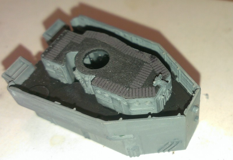

Die Teile des Hauptaufbaus. Ich habe sie, von hinten nach vorn, unter ihr Dach geklebt und nach jedem Teil alles ans Hauptdeck angepasst. Weil der komplette Aufbau in einer Vertiefung im Deck sitzt und die Passungen sehr (zu) genau sind, war das ganz schön fummelig.
Nach dem ankleben von etwas Kleinzeug und dem unvermeidlichen nachlackieren habe ich das Ganze auch gleich aufs Deck geklebt.

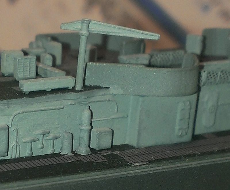

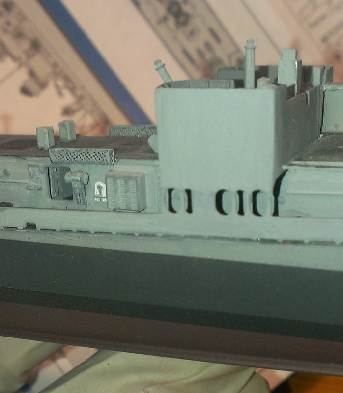

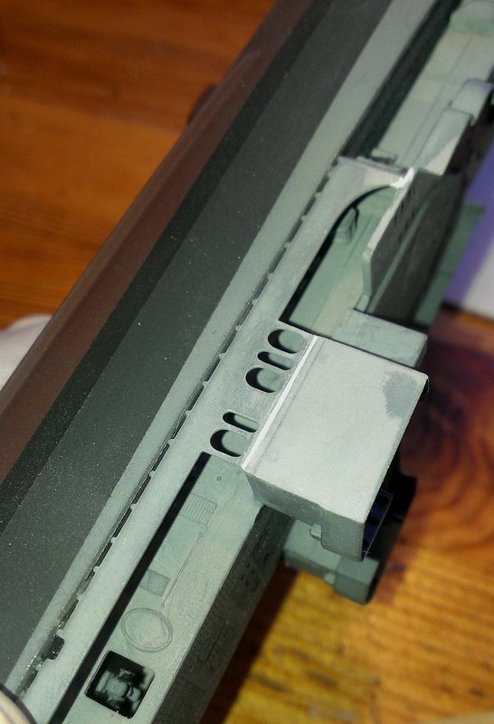

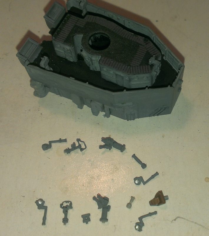

In weiser Voraussicht habe ich entgegen der Bauanleitung den Flakaufbau hinter der Brücke ja schon mitangebaut-
-solche Sauereien mache ich lieber, bevor Feinheiten an Deck kommen. Auf Fotos sieht diese Fläche völlig glatt aus, am Modell nicht.
Wenn man meinen geliebten 2K-Spachtel nicht umrührt, kann man ihn auch sehr dünn anmischen, für sowas sehr praktisch.
Weiß zufällig jemand, was das Detail links neben dem Löschschlauch darstellt? Die Sackkarre zum Drunkensailortransport?
Diese Helligkeits- bzw Mattigkeitsuhterschiede der grauen Farbe finde ich selber total gruselig, tröste mich jedoch damit, daß der Mattlack sie verschwinden lässt. Habe mir das selber nicht mehr so recht geglaubt und daraufhin mal meine "Tone" mit ihren Bauberichtsfotos verglichen, es stimmt wirklich. Uff! Alternative wäre sonst, direkt in Glanz- oder Seidenmattfarbe zu lackieren, ist da viel unempfindlicher, aber das dauert mir schlicht zu lange.
Die Körbe musste die Kramkiste beisteuern, das Edi-Set enthält nur 2 . Grummel! Unten zum Vergleich 2 Dragonteile, können nicht mithalten, aber die meisten Hersteller verschlunzen sie ganz.
Die Positionierung vieler Kleinteile war regelrechte Dedektivarbeit, weil viele Änderungen am ursprünglichen "Gearing"-Kit es nicht bis in die Bauanleitung geschafft haben :motz: ; hallo Dragoner, :schrei: , ihr braucht einen Testbauer, der nicht an der Entwicklung beteiligt ist und deswegen sowieso die Hälfte auswendig baut!
Der Bausatz kriegt eine Eins Plus mit Sternchen und Glockenspiel, der Bauplan ist eine glatte Sechs.
Danach brauchte ich erstmal was für´s Gemüt, also habe ich einfach mal ein paar Teile draufgestellt.
Hat schon Ähnlichkeit mit einem Zerstörer!

die geätzten Körbe sind eine echte Bereicherung. Merkwürdig nur, das der Zubehörsatz nur 2 davon enthält. Was macht man wenn man keine in der Grabbelkiste hat? Jetzt noch mit Schwimmwesten auffüllen und fertisch :D

Die Körbe gibt´s auch einzeln (Tom´s Modelworks), musste ich aber noch kein Geld für ausgeben, ich habe den Eindruck, daß Eduard solche Teile als Füllmaterial nutzt, um die Bögen vollzukriegen. Nur diesmal eben nicht...

U.S.S. Frank Knox DD-742 Zwischenstand
Neues aus Micronesien:
Diesmal gibt es keine Treppen mit einzeln umzubiegenden Stufen, sondern nur Leitern mit Handlauf, auf Zerstörern ist es eben eng.
So eng! Hoffe, man kann es erkennen, der Autofocus wollte nicht begreifen, worauf es mir ankam. Habe erst die Leitern, dann den Schornstein angebaut, entgegen der Anleitung.
Am Teelicht fehlten noch die Verstärkungsrippen, habe ich aus Gussast gemacht.
Die Munitionsracks für die anderen Vierlinge, dabei gab es auch ein Problemchen:
2 der Lüfter sind in die Deckungen integriert, Dragon hat das sehr schön dargestellt, Eduard hat es nicht berücksichtigt.
Und wo ich gerade über Onkel Edi jammere: Vergleichbare Teile für die 40mm-Zwillinge hinter der Brücke fehlen, habe auch keine gute Idee dafür (wenn ich die hätte, müsste ich keine teuren Zubehörsätze kaufen...).
Eigentlich gehört auch in jeden der Schlitze ein Ladeclip mit 4 Granaten, aber wir sind eben nicht auf Gefechtsfahrt, deshalb sind auch keine Schwimmwesten in den Körben...
Und dann wurden munter Teile aufs Oberdeck geklebt:
Unmerklich wurde der Zustand erreicht, daß man das Modell nicht mehr unbedacht anfassen kann...
