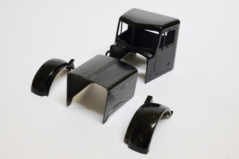

Das hat soweit ganz gut geklappt, bis auf die Motorhaube. Da muss ich wohl nochmal ran... :whistling: Hier ein paar Pics dazu:

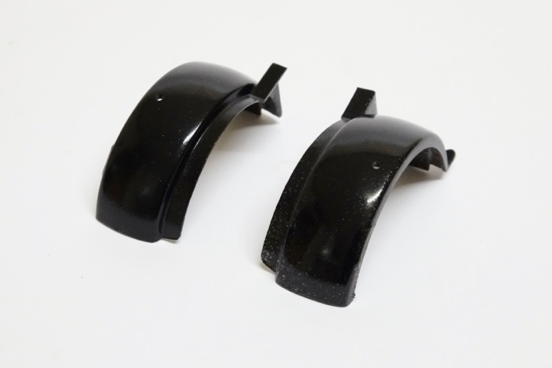

Wie gesagt, die Haube ist nicht wirklich lecker, mit den Kotflügeln bin ich aber ganz zufrieden...

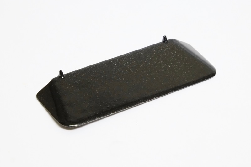

... und auch der Windabweiser ist okay:
Der Sleeper ist soweit auch in Ordnung...
... nur an einer Stelle schaut das komisch aus:

Das mit der Farbe ist ärgerlich, aber nun mal passiert, ich denke es sind Fettrückstände, entweder von den Fingern aber wahrscheinlicher ist, dass es altes Trennmittel ist, da du ja sagtest: „alles sei noch original Verpackt gewesen, auch eine Farbunverträglichkeit wäre möglich, nur danach sieht es eigentlich nicht aus.Aber Abhilfe gibt es auf jeden Fall.
Wenn du schleifst, wirst du Oberflächenstrukturen zwangsläufig kaputt machen, wie die Nieten z.B., nicht unbedingt die beste Lösung, aber machbar.
Eine andere Methode, wäre Backofenreiniger, da kommt es aber darauf an welche Farbe du benutzt hast und wie lange die schon drauf ist. Auch dauert das mit unter mehrere Tage bis sich was löst, bei den glänzenden Revellfarben ist das meist so.
Eine weiter Möglichkeit ist Dowanol PM, aber das ist eine echte Chemiekeule und somit auch nicht jedermanns Sache. Eine Bezugsquelle habe ich >> HIER << für dich, bei Kremer Pigmente ich selber habe damit aber auch noch keine Erfahrung gemacht, man liest aber immer wieder das es gut sein soll.

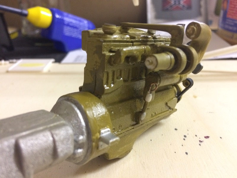

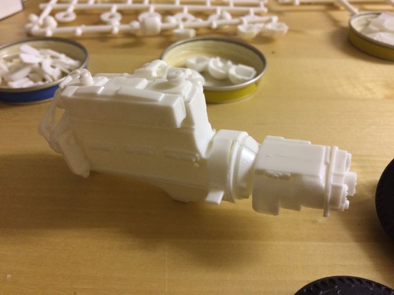

ist jetzt nicht soviel passiert, habe lediglich den Motor zusammengebastelt und lackierfertig gemacht. Allerdings muss ich feststellen, dass vermutlich der Mitarbeiter bei AMT/ERTL, der die Formen begutachtet, ein Schwippschwager vom Chef einer Firma für Spachtelmasse sein muss... irgendwas läuft da! :evil: Jedenfalls: Getriebe und Motorblock - die wollten irgendwie gar nicht zusammen:
(sorry, Foto 1-3 sind von gestern, nur mit dem Handy geknipst)

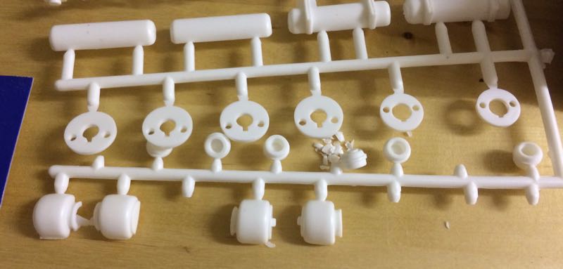

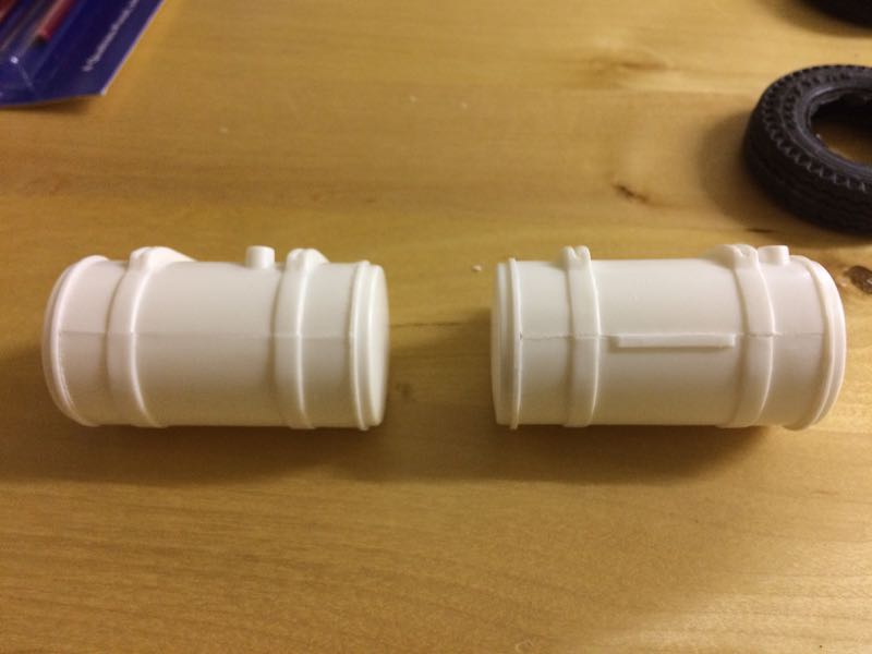

Auch die beiden Tanks, flugs geklebt, aber die Nähte... nee, nee:
Da muss Absicht dahinterstecken, oder?! ?( Jedenfalls habe ich beides eben mal gespachtelt, denke mal, morgen schleife ich und dann wird bemalt.

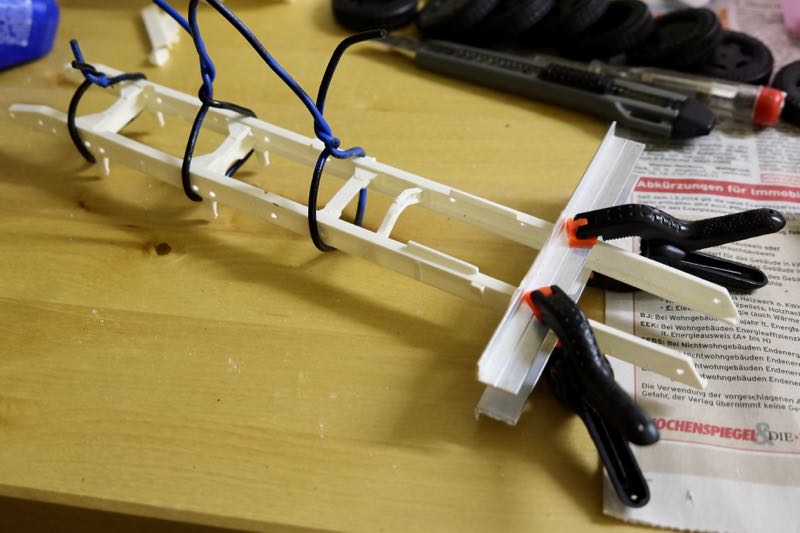

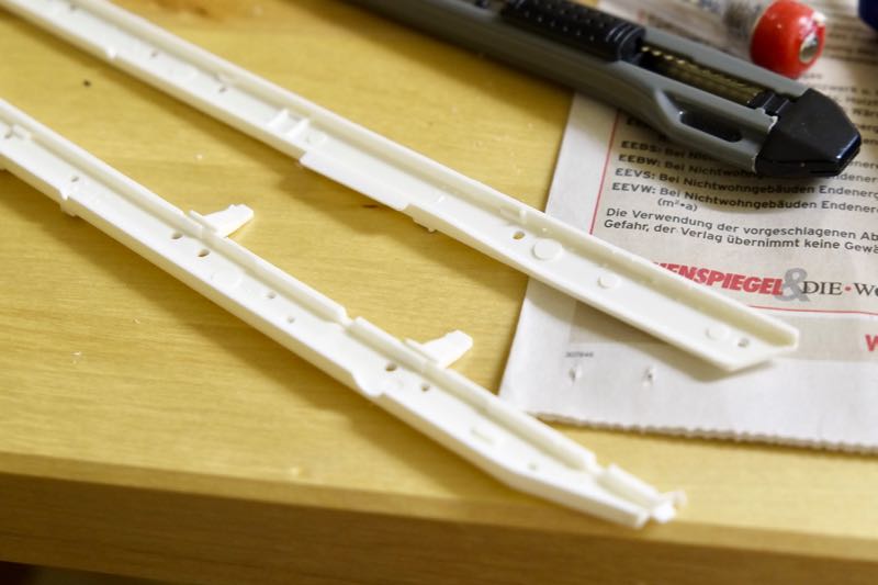

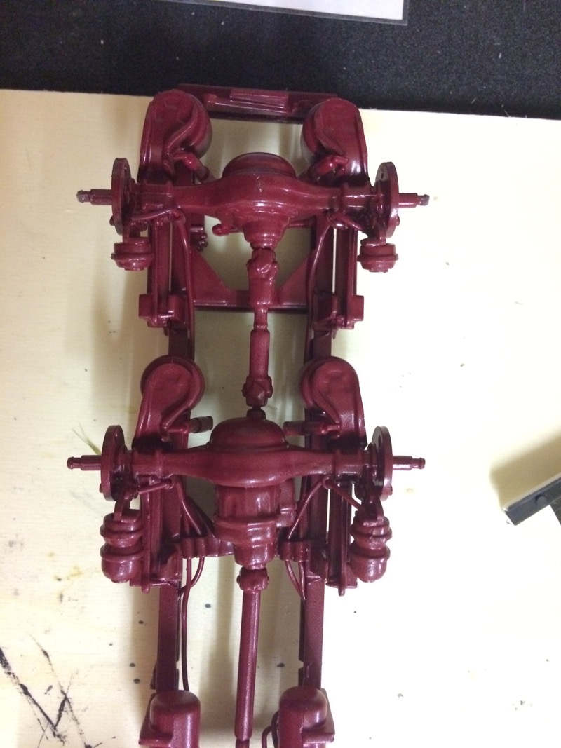

Dann dachte ich mir, mache ich mich mal an den Rahmen, aber das war schon eine Herausforderung. Erst einmal jede Menge Schleiferei, bis die komischen Abdrücke weg waren:
Sah echt übel aus. Das meiste wird jetzt wohl ok sein, aber nach dem Kleben habe ich zumindest noch zwei Stellen sehen können. Naja, jetzt ist es zu spät - geklebt:
Leider ist die eine Seite so verzogen, dass der gesamte Rahmen auf der linken Seite etwas "hängt". Ich habe das mal zu Klammern versucht, aber - mal angenommen, morgen ist er immer noch schief - was dann? Habt ihr Tipps? Jedenfalls habe ich mir dann jetzt erst einmal eine Gerstenkaltschale aufgerissen, war ein langer Tag und heute Abend habe ich jetzt keinen Nerv mehr... also: :prost:

Du hast jetzt allerdings nicht gesagt in welchem Bereich du einen Verzug am Fahrgestell hast, also in der Höhe, oder in der Seite, bzw. ob es in sich selber verdreht ist?
Auch falls ich jetzt überheblich klingen sollte, von einer wärme Behandlung rate ich dir ab, da macht man sehr schnell mehr falsch als gut, egal ob mit heißem Wasser, dem Föhn oder Backofen.
Ich denke mal, hier heißt es Ruhe bewahren und nach dem Kleben sehen in wie weit das wirklich verzogen ist, denn einiges kann man dann durchaus durch das anbringen der Achsen ausgleichen. Einen Höhen Verzug bekommt man auch durch das verkleben der Räder in den Griff, vorausgesetzt man will keine beweglichen Räder haben, da könntest du auch noch mal bei meinem Diamond Reo schauen, wo es ein ganz ähnliches Problem gab.

An den teilen für den Motor und gearbox hättest du vermutlich etwas mehr feilen müssen. ..dann passt das auch.
Die tanknähte schleift man eigentlich immer erstmal vorsichtig weg BEVOR man da betoniert, ähm, spachtelt.
Rahmen schief...tja...auch das ist vermeidbar.

@Werner: ja, mittlerweile sind die beiden Tanks und die Gearbox gefeilt, gespachtelt und nochmal geschliffen. Sieht schon besser aus; nicht 100%, aber für mich erst einmal ok... :thumbup:

Zum Rahmenverzug: der ist geringer, als ich zunächst angenommen hatte. Im Prinzip wenn ich von vorn (also von der Motorseite) her zum Heck peile, "hängt" die linke Seite ca. zwei mm runter vorn. Scheinbar ist der Längsträger leicht verdreht gewesen. Ich vermute aber, dass sich das gibt, wenn der Motor sitzt und die Achsen dran sind... oder?

Die Tanknähte spachtel ich nicht unbedingt,manchmal werden diese beim schleifen schon glatt genug ;) .

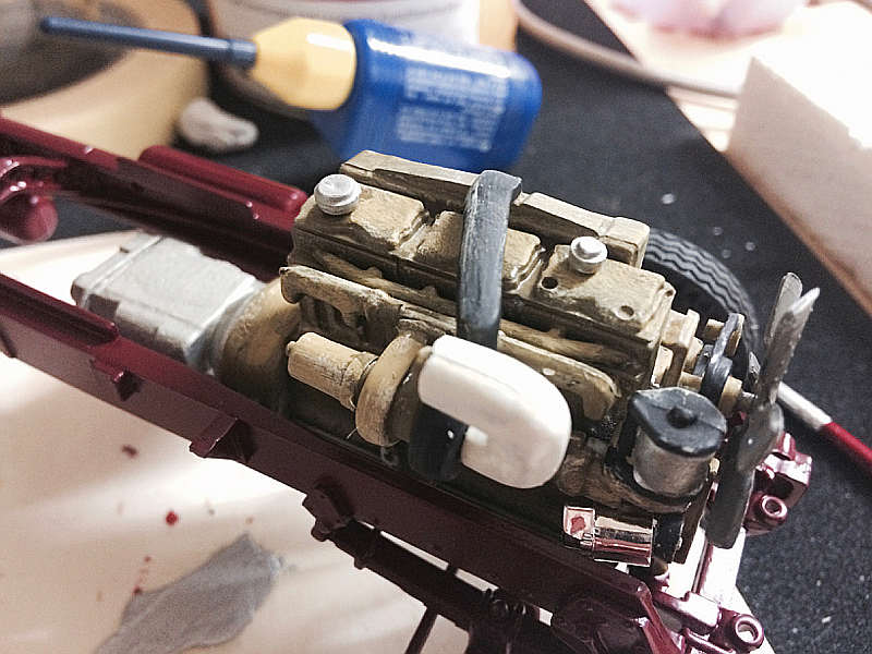

Samstag, 7. Januar 2017, 14:05
Ja hallo alle zusammen,
und als allererstes euch allen noch ein Frohes Neues Jahr!
Leider war's bei mir zwischen den Tagen etwas stressig, und wenn ich auch zwischendurch immer mal wieder zum Basteln gekommen bin, so doch leider nicht zum Schreiben... selbst die Fotos hier sind nur mit dem handy gemacht, aber bei einer Endgröße von 800px und 75kb ist das eigentlich auch relativ egal :)
Naja, was ist mit dem Pete so passiert?

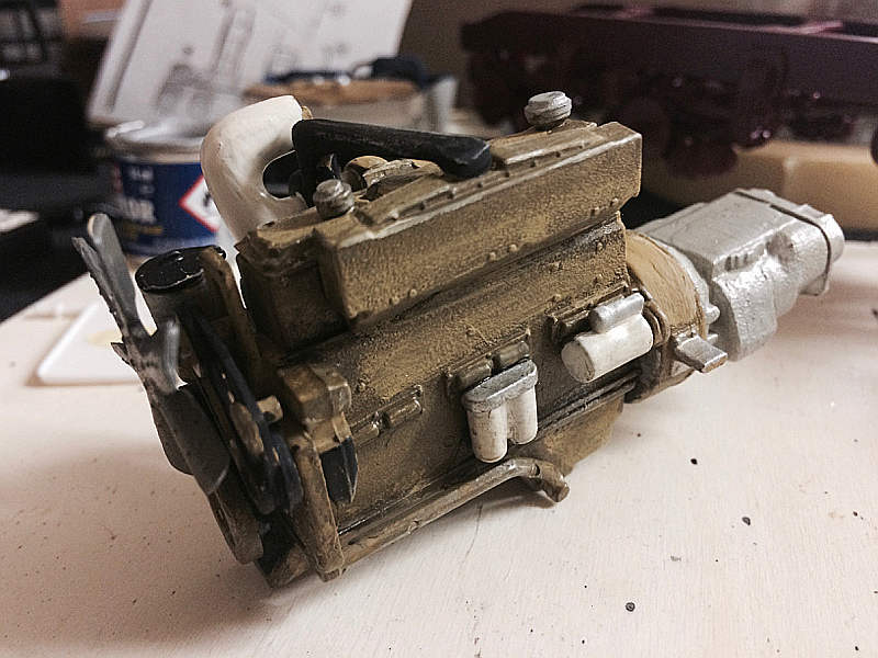

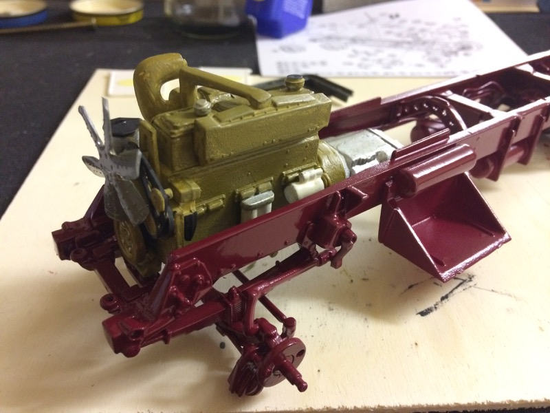

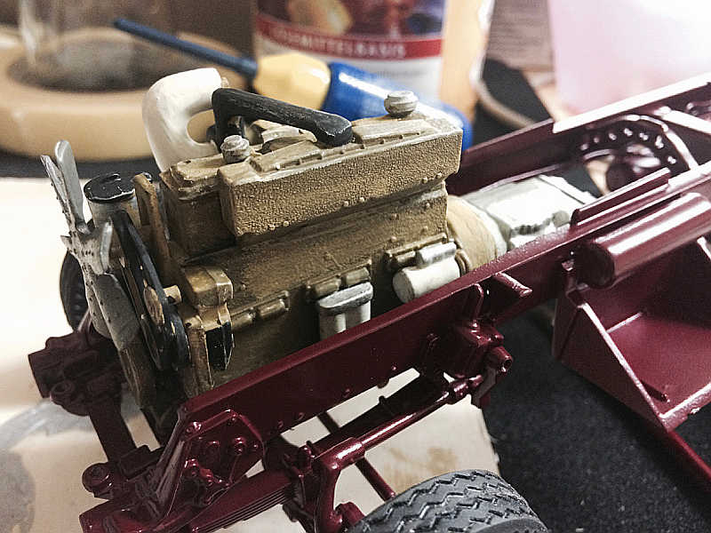

Nun, der Motor ist soweit erst einmal fertig:
Ich habe mich für Beige entschieden und dann das Ganze nach dem Trocknen mit Leinöl angepinselt, in das ich ein paar Tropfen schwarze und braune Acrylfarbe gemischt habe. Auch einen Ölmessstab aus einer Kabellitze habe ich spendiert. Ein paar Anbauteile und Detaillack fehlen noch. Am Ende mache ich evtl. noch eine Lage "Öl" drauf, aber stark verdünnt, damit das in die Vertiefungen läuft.

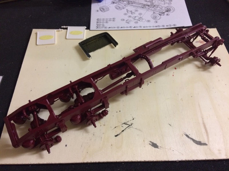

Dann zum Rahmen: den hatte ich zuerst in Silber gesprüht, wollte ihn ursprünglich Mattschwarz am Ende haben, aber dann kam mir das irgendwie öd vor und ich habe ein dunkles Rot in Seidenmatt genommen. Auch die Verkabelung ist dran, aber nur minimalistisch. Musste das erstmal üben... aber seht selbst:
Ich dachte mir, die Druckluftleitungen brauchen ja ein wenig Halt und da habe ich an manchen Stellen am Rahmen Röhrchen geklebt und die Kabel durchgeführt. Die sind aber glaube ich etwas dick geworden. Ich habe die Isolierung von einer 1,5er Einzelader abisoliert und angeklebt. Die Druckluftleitungen selbst sind aus einem alten Telefonkabel.

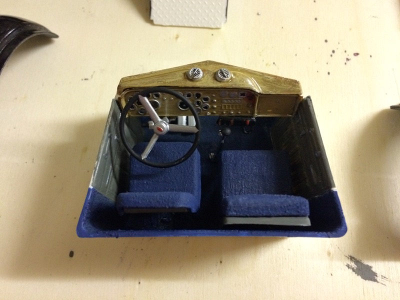

Das Interieur ist in blau grau, und die Sitze habe ich mit Mehl beflockt. Den Teppichboden auch, aber da die Kabine geschlossen ist und die Türen fest, ist das eigentlich Lötzinn, nicht? Egal...
Der Kühlergrill - naja, Aussägen war mir zu knifflig für das erste Modell, ich sehe das Ganze ja auch als Übungsprojekt. Daher habe ich nur die Rippen schwarz mit Acryl abgewischt. Finde ich soweit ganz gelungen:
Kleine (Mini-)Stellprobe:
Jetzt zu meinen Erfahrungen: es war für mich etwas schwierig, die Bremskolben anzubringen, da habe ich die Ausrichtung nicht sauber hinbekommen. Deswegen muss ich möglicherweise die Reifen an den Hinterachsen kleben, weil die sich nicht sauber drehen.
Die Lackierung der silbernen Instrumenteinfassungen im Cockpit - meine Fresse, das ging gar nicht. Wie macht ihr das? Kann man die evtl. mit einem Radiergummi o.ä. stempeln?
Auf den Bildern ist das alles nicht so gut zu erkennen, finde ich. Aber ich freue mich trotzdem auf euer Feedback.

Sonntag, 8. Januar 2017, 12:48
Guten Tag Sven.
Die Idee den Motor zu verschmutzen ist grundsätzlich prima.
Allerdings ist das etwas zu krass geworden. Ich habe bisher keine Motoren gesehen die so komplett olivgrün sind. Das nachahmen vom ölpeilstab dagegen ist gut
Sonntag, 8. Januar 2017, 15:15
Hi zusammen,
hi Werner,
ja, hast leider recht - ich finde auch, dass es zu krass und vor allem zu einheitlich geworden ist. Naja, ich sammle ja auch Erfahrungen mit dem BS hier... :rolleyes: Das olivgrüne kommt auch vom schlechten Weißabgleich der Aufnahme her, aber dennoch wirkt es leicht grün und wie gesagt zu einheitlich. ;(
Ist alles nicht so einfach. Damals habe ich die BS (hauptsächlich Flugzeuge) einfach zusammengepappt und angemalt. Heute ist der Anspruch auch etwas höher. Daher bin ich auch echt dankbar für ehrliche Kritik! :ok:
Denn die werde ich brauchen, auch für den hier:
Den hat Bernd (Truckoldi) ja auch im Programm, und ich habe ihn mir zu Weihnachten schenken lassen (damit der Nachschub gesichert ist)... :thumbup:
Der sollte dann schon etwas näher an der Perfektion sein. Aber der Weg ist das Ziel, nicht?! :kaffee:
Jedenfalls suche ich noch Farbvorschläge für die Lackierung... dachte an was zweifarbiges, getrennt an den Decals (die liegen auch in schwarz/weiß bei).

Hallo Sven,
Die Farbgebung von Kabine und Fahrgestell passt schon mal ganz gut zusammen, aber mit dem Motor gebe ich Werner recht und ja, wie bist du auf die Idee mit dem Leinöl gekommen??? Aber evtl. kannst du das mit Wasser und Seite ja wieder abwaschen und es noch mal versuchen, mit stark verdünntem schwarz holst du da wesentlich mehr raus. Wenn du mal Zeit hast, dann schau mal beim Paystar rein, wegen der Motoralterung, ist so ziemlich am Ende. :)
Ohoh den D-Reo hast du dir ausgesucht, aber gut, du scheinst meinen Baubericht gelesen zu haben und weißt somit was auf dich zukommt. Aber wenn er fertigt ist, ist er ein echter Hingucker, nur heute würde ich einiges anders machen, z.B. das Fahrgestell verlängern, das hatte mir dann doch so einige Kopfschmerzen gemacht, wegen dem Trailer. Aber viel Spaß dann auch bei diesem Projekt, nur würde ich jetzt den Midnight erst mal fertig bauen, auch weil es ein gutes Objekt zum üben ist. Über Farbgebungen kann man dann später ja mal reden :abhau:
Sonntag, 8. Januar 2017, 17:03
ja, die Farben sind ok, finde ich auch. Wie ich auf die Idee gekommen bin? Naja, ich streife hier und da mal durch meinen Werkzeugkeller und hatte noch Leinöl rumzuliegen, Reste von 18m Gartenzaun grundieren. Und hielt das für eine gute Idee... eigentlich dachte ich daran, echten Rost mit Leinöl aufzubringen. Hat das schon mal wer gemacht? Ich habe noch schön verrostete Armierstäbe in der Garage liegen. Von denen wollte ich den Rost abkratzen, fein zerstoßen und mit Leinöl aufbringen. Was haltet ihr von der Idee?
Abwaschen glaube ich kaum dran, das Zeug ist nämlich schon durchgetrocknet. Ich versuch's vielleicht mal mit Verdünnung abzuwaschen, aber vorsichtig...
Ach ja: Deine und auch Werners Bauberichte habe ich alle (!) gelesen, das ist aber halt eine Menge Input und für den (Neu-)Anfang bin ich da leicht überfordert... Beispiel Verkabelung/Druckluftleitungen: am Pete habe ich jetzt je drei pro Seite angebracht, das war zum Lernen schon ganz gut und eine echte Geduldsprobe. Da würde ich beim nächsten Mal einiges anders machen. Motorverkabelung will ich mir aber trotzdem noch antun, habe dazu recht feine Litzen bereitliegen, aber traue mich nicht so recht ran. Habe noch keine Idee, wie das am Ende aussehen soll und wie ich die befestige.
(...), wegen der Motoralterung, ist so ziemlich am Ende. :)
Haha, ja, der Motor vom Psystar ist wirklich "ziemlich am Ende" :) Das ist auch wirklich top geworden, keine Frage...!
Danke dafür! Und: klar, der Pete wird zuerst komplett fertiggestellt. Ich überlege auch noch, mir (wieder) einen Airbrush anzuschaffen. Hatte damals eine Badger, aber immer nur mit Dosenluft. Diesmal würde ich mir einen Kompressor leisten und so. Mal sehen... da brauche ich aber dann sicher auch noch Empfehlungen von euch.
Ich wollte mit dem Pete erst einmal checken, ob das Modellbauen für mich (wieder) funktioniert, von der Motivation aber auch von der Zeit her. Bin halt beruflich auch recht eingespannt und habe nicht soooo viel Zeit dazu. Aber wenn ich mich hinsetze dazu, ist das schon extrem entspannend und macht Laune...

Mittwoch, 11. Januar 2017, 20:10
Hallo Leute,
kurzes Update zum Motor. Ich habe den nochmal überarbeitet:
- soweit als möglich Leinöl mit Verdünnung abgewaschen (ging nicht 100%)
- stark verdünntes Schwarz
- trocken gepinselt mit Beige
- dann nochmal Kanten aufgehellt mit Beige-Weiß-Mischung
@Andre: ... ja, beim Sleeper hast Du natürlich recht, ich Esel... habe ihn eben zusammengepappt. Knifflig, und an einer der seitlichen Nähte sieht man, dass der Lack in Schwarz/Silber unterschiedlich ist, also: Heckpartie mehr Silber, das durchscheint, und das Seitenteil ist sehr schwarz. Naja, ich werde mal sehen, ob ich den Sleeper dann doch besser mit der Motorhaube zusammen doch nochmal überlackiere (nach dem Spachteln... :bang: )
Hier noch ein paar Pics vom Motor. Das Olivgrün kam wirklich vom Weißabgleich (habe Neonröhren im Bastelkeller). Ich hoffe, man kann was erkennen. Ich bin soweit ganz zufrieden, würde mich aber über ehrliches Feedback wirklich freuen.
Edit: jetzt ist mir gerade aufgefallen, dass ich die Treibstoffpumpe zu tief angebaut habe... ;( ... da muss ich wohl nochmal ran. Das mit den Anbauteilen hätte ich mir besser vorher mal im BB von z.B. Bernd angeschaut... 8| :bang:

Donnerstag, 12. Januar 2017, 08:15
Moin Sven,
Nun ja, so was passiert, das man mal ein Teil nicht richtig anbringt, auch die Baupläne geben hier, nur allzu oft, nicht wirklich auskunft. Da hilft eigentlich immer erst mal ausprobieren, wo und wie könnte das entsprechende Teil passen.
Zum Motor, wenn du hier und da noch ein paar Ölspuren anbringst, vor allem am Getriebe und auch ein paar Rostspuren dazu, hier zum Beispiel, dem Auspuffkrümmer mit Rostfarbe behandelst, dann kann man deinen Rettungsversuch, durchaus als gelungen bezeichnen, sage ich einfach mal.
Bin durchaus gespannt wie es dann bei dir weiter geht. :)
Samstag, 14. Januar 2017, 08:24
Guten morgen (oder Guten Abend oder wann Du das liest ).
Den Cummins kannst Du so lassen so sehen Motoren aus nach einigen Meilen.
Das rote Chassis finde ich schön allerdings könntest Du das evtl etwas dreckig machen.
Thema Sleeper oder Fahrerkabine. ..bau ich grundsätzlich immer erst zusammen um zu sehen ob irgendwo Spalte sind.
Dann wird gespachtelt wenn es nötig ist.

danke an euch beide für die Kommentare... :thumbsup: Ja, am Motor werde ich noch ein wenig "Öl" anbringen, aber nicht mehr zuviel, und den Krümmer noch ein wenig korrodieren lassen... ja, @Werner, und auch am Rahmen will ich nachher noch ein wenig Schmutz und Rost unterbringen, mal sehen, wie das wird.
Inzwischen zum Sleeper: wenigstens was gelernt. Erst kleben, dann lackieren. Aber echt! :cursing: Sieht aus, als müsste ich da wenigstens nachlackieren, eher sogar noch ein wenig spachteln... vielleicht komme ich morgen dazu, heute war keine Zeit.
Mal noch eine Frage an euch US-Truck-Spezis: ich habe mal gelesen, dass an den 359ern die Motorhaube aus Aluminium ist - stimmt das? Und wie ist das mit Kabine und Sleeper? Ich will ja nachher keinen Rost irgendwo anbringen, wo der gar nicht entstanden sein kann...
Sobald ich wieder was zeigen kann, gibt's auch Fotos. Bis dahin einen schönen Sonntag!!

Sonntag, 15. Januar 2017, 07:05
Moin Sven,
Nun ja, du hast ja Zeit, zum Üben und weitermachen, bei deinem Pete, falls nötig halt noch mal nach spachteln und neu lackieren, ist zwar mehr Arbeit, aber besser als sich später immer wieder zu ärgern das man es nicht gemacht hat.
Zu deiner Frage, meine Bücher sagen hierzu aus, das man bei Peterbilt und Kenworth, die Motorhauben seit Anfang der 1970iger, aus Glasfaserverstärktem Kunststoff gefertigt hat und Alukabinen gab es nur auf Wunsch und gegen Aufpreis versteht sich.
Wenn du ganz sicher gehen willst such dir Fotos im Internet von alten Pete's raus und schau dir an wo es rostet und wo nicht, für den 359 gibt es da ja jede Menge an Fotos, von neu bis Schrott, da musst du dann selber suchen was für dich passt.
Sonntag, 15. Januar 2017, 09:48
Guten morgen Sven.
Was Bernd über Motorhauben schreibt ist so richtig. Ich weiß das bei den k123 /K100 die Hütte aus Aluminium ist und das Dach aus GFK.
Sonntag, 15. Januar 2017, 23:29
Huhu ihr beiden,
danke euch!! Also wird es an der Haube keinen Rost geben... an Kabine und Sleeper suche ich dann mal Bilder. :pc:
Habe auch heute nachmittag noch Haube, Kotflügel und Sleeper nachlackiert. Nun, es gibt Licht und Schatten; Schatten, weil ich leider ein paar Stäubchen auf der Haube habe. Licht, weil diese seltsame Stelle am Sleeper jetzt weg ist (siehe erster Post): ich hatte ganz leicht mit 800er drübergeschliffen, und jetzt nach einer neuen Schicht Schwarz ist nichts mehr zu sehen... :thumbsup:
Dann habe ich noch den Motor ein wenig nachgearbeitet und den Krümmer angerostet. Mit der Maschine bin ich jetzt soweit zufrieden. Auch die Pumpe habe ich nochmal neu positioniert und die restlichen Kleinteile montiert.

Die Tanks sind jetzt auch Silber. Ich habe mich aber nicht getraut, die Bänder ganz runterzuschleifen; das hebe ich mir für den Diamond Reo auf... :pinch: Jedenfalls ging der erste Lack mit Backofenspray prima wieder runter (sah einfach besch... aus... :( ) - das war ein super Tipp! Ich habe dann die Nähte nochmal geschliffen. Dort sah man nach dem Lackieren, wo ich beim ersten Schleifen geschludert hatte! Perfekt sind sie immer noch nicht, aber so habe ich noch Luft nach oben :lol: :lol:
