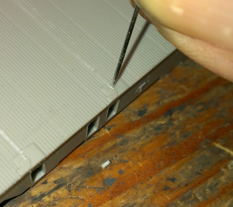

Löcher für die Fangseile, erst angepiekst, dann mit dem 0,3er Bohrer durchgebohrt.

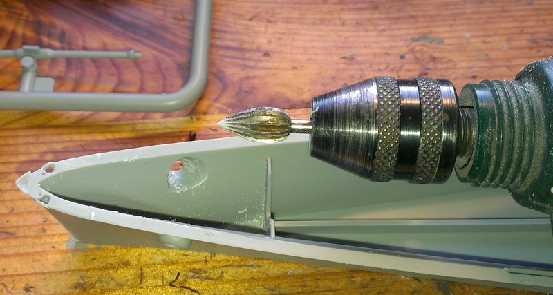

Die Klüsen hatten wirklich diese Glubschaugenoptik, zusammen mit dem sehr stabilen Rumpf gibt das eine Materialdicke von 5mm. Die Löcher gehen durch, aber nicht in Richtung der Decksöffnungen.
Also erweitert. Bei der Warspite habe ich das noch mühselig mit der Feile gemacht...

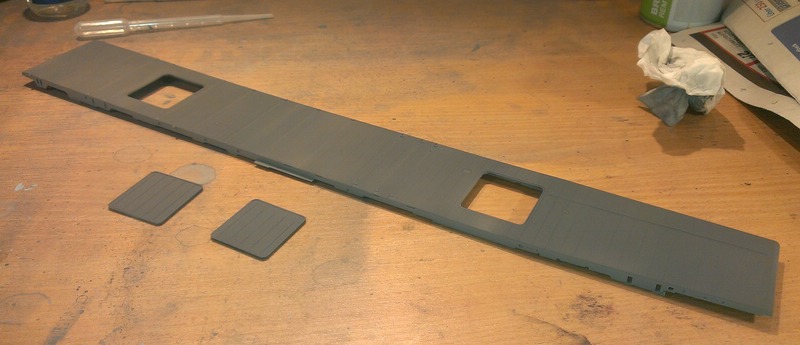

Und die Decksöffnungen passend geschnitzt, ging in einer Minute. Insgesamt sind die Öffnungen so klein, daß ich diesmal wohl keinen Zwischenraum verfüllen muß.

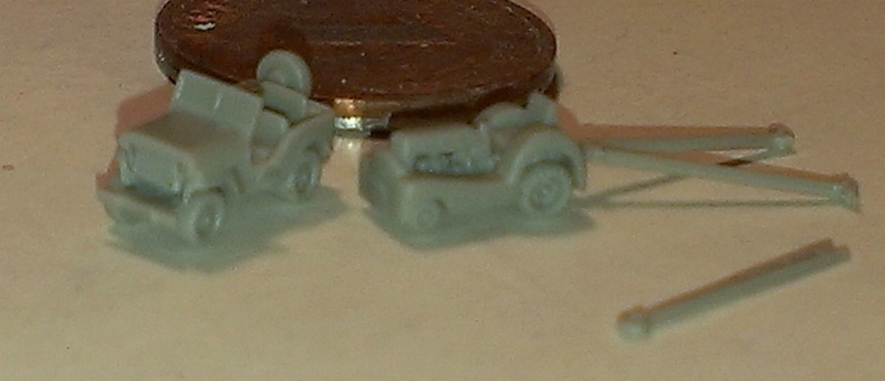

Aus purem Übermut hab ich schonmal 2 Fahrzeuge zusammengebaut:
Für den Jeep gibt es noch ein geätztes Lenkrad (für den Traktor leider nicht), außerdem kriegt er einen Scheibenrahmen aus einer Leiter. Heute hat der Postmann mir endlich Kristal Klear gebracht, also gibt es auch Scheiben.

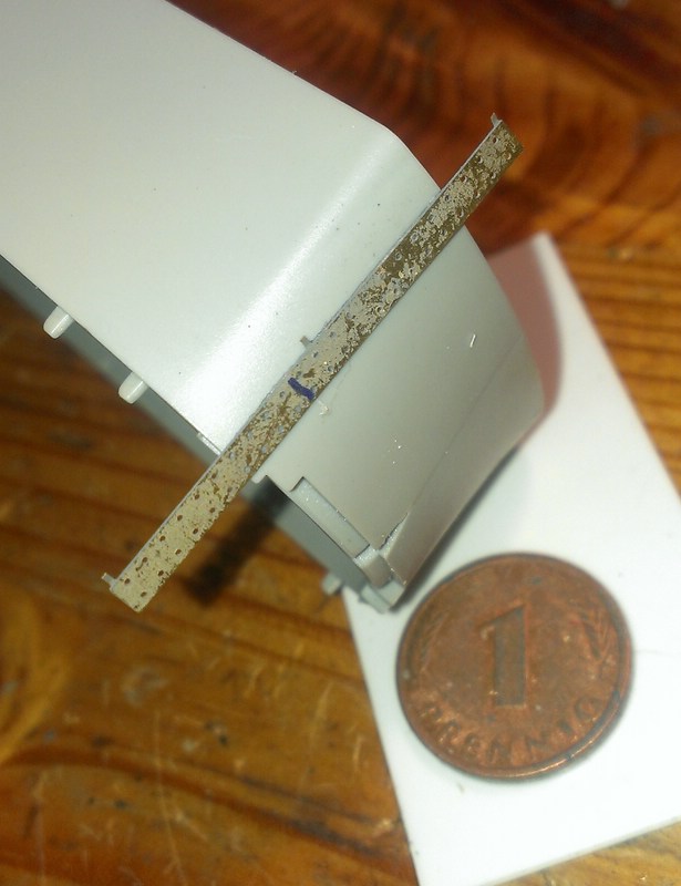

Das Eduard-Set (muß morgen dran denken, Fotos davon zu machen) enthält auch Steigeisen und Bohrschablonen, allerdings nur als Ersatz für die von Dragon angespritzten, nicht für die, die Dragon unterschlagen hat, z.B. am Rumpfheck.
Habe aber genug in den unendlichen Weiten meiner Kramkiste, auch mit langen Bohrschablonen. Hier ein Test auf einem Stück Sheet.
Wenn man will, daß ich etwas bestimmt mache, muß man es mir nur verbieten....
Eduard schreibt zu den Schablonen ausdrücklich "do not cement", aber wie soll das dann ohne Verrutschen gehen? Etwas Kleber kann man auch wieder abschaben. Ich bohre allerdings nicht direkt durch die Schablone, sondern körne erstmal mit der Nadel an...
...und bohre dann so, Bohrer-,Schablonen- und Nervenschonend.
Eingeklebt werden die Teilchen erst bei zusammengeklebtem Rumpf.

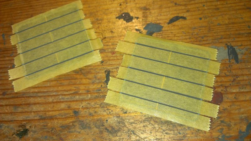

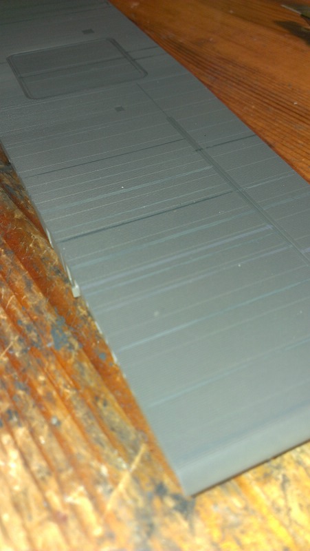

Die Eduard-Bögen, diesmal aus Neusilber. War die letzte Gelegenheit, sie so zu fotografieren, inzwischen sind sie in Ocean Gray lackiert. Bei einfarbigen Schiffen mache ich das immer.
Einzelne Planken in verschiedenen leicht abweichenden Tönen gepinselt...
...sieht dann so aus. Das ungleichmäßig zu machen, ist gar nicht so einfach, wenn man, wie ich, auf präzises Arbeiten geeicht ist. Komisch, früher kamen die Unregelmäßigkeiten ganz von selbst...
Jetzt wieder regelmäßig: Markierungsstreifen, ca. 1mm breit entlang der Außenkanten, Mittellinie in halber Breite. Jedes zweite Feld zwischen den Zurrleisten, die Abstände passten bei den Decals nicht genau, außerdem hatte ich meine Zweifel, ob ich auf der Riffelfläche den Trägerfilm unsichtbar kriege.

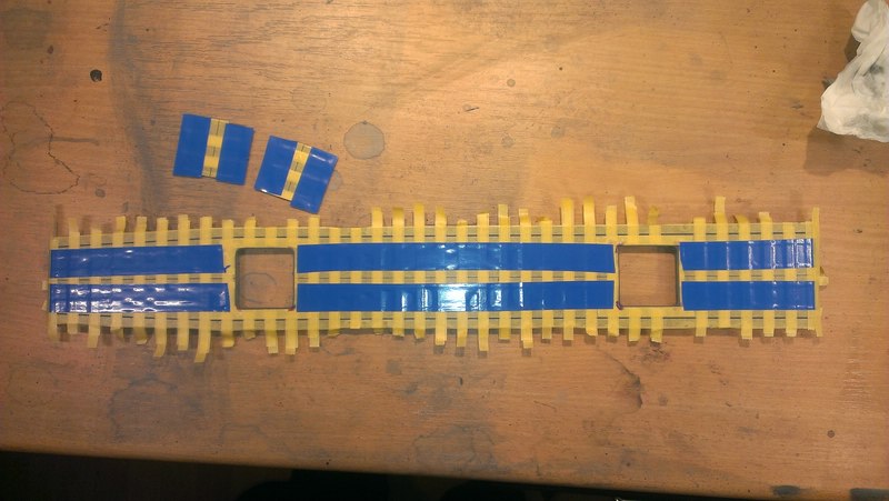

Soweit...Dann etwas freihand gepinselt, Aufzugränder, Fangseilbremsen, Katapult
Und die nächste Abklebeorgie, die Zurrleisten.
Wie es der Zufall wollte, entspricht der Abstand zwischen 2 Leisten genau der Klebebandbreite, 6mm. Schwein gehabt!

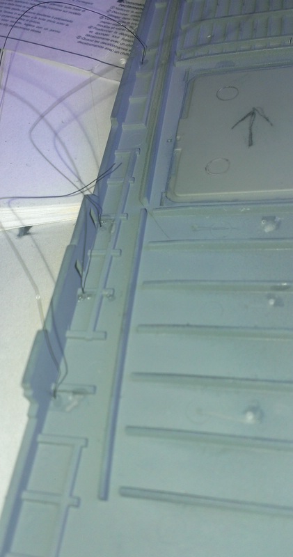

Wollte wissen, ob das geht, aufgeständerte Fangseile. Es geht! Allerdings nicht auf flachen, v-förmigen Rampen, das habe ich etwas vereinfacht. Zuerst für jedes Seil 3 Löcher (0,3mm) gemacht, leicht im Zickzack versetzt...
...kleine Vorrichtung aus 0,5er Sheet, von oben über das Loch gehalten (Tiefenanschlag)...
...von unten gezogenen Gußast eingeklebt (nächstesmal nehme ich Draht)...
...und Faden drübergespannt. Ist etwas dickerer Plastikfaden, 0,15mm, leider nicht elastisch, geht aber auch.
Geschnüsel noch sauber abgeschnitten, Deckrand ist auch von unten zu sehen, fertig!
