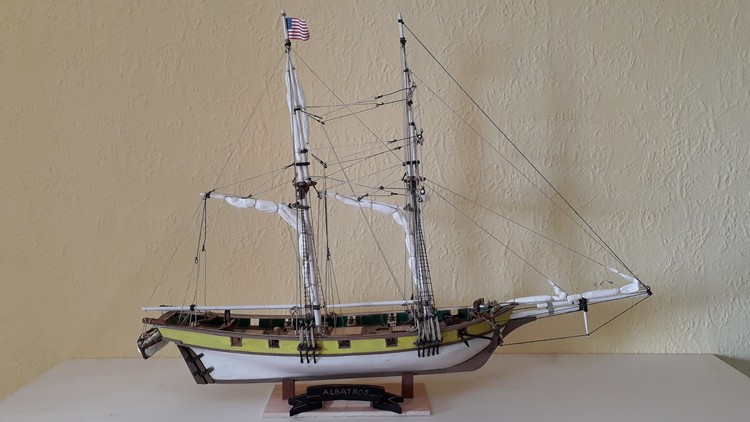

Wie angekündigt beginnt nun der Baubericht für die Albatros.
zur Geschichte:
Die Albatros ist ein 1840 in Baltimore gebauter Schoner. Derartige
Schiffe wurden auch als Baltimore-Klipper bezeichnet,
wobei mit dem Begriff Klipper oft recht inflationär umgegangen wird.

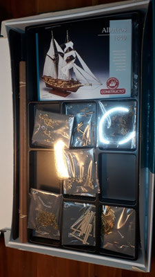

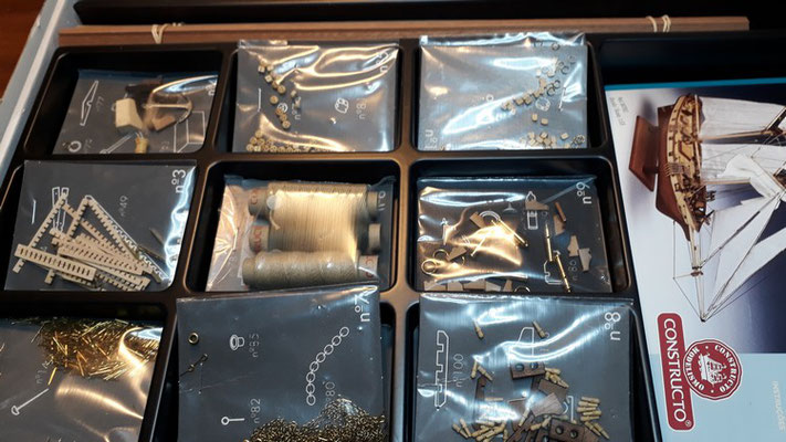

Nach dem Auspacken die erste Enttäuschung - Das Schiff wurde mit 1:55 angegeben, ist jedoch deutlich kleiner,
ich schätze etwa 1:85. Nun gut, muss ich nun mit leben.

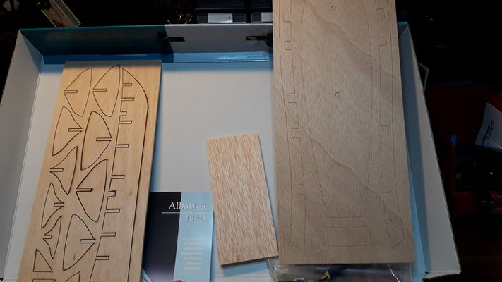

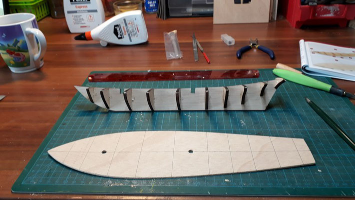

Montag, 3. Juli 2017, 16:02

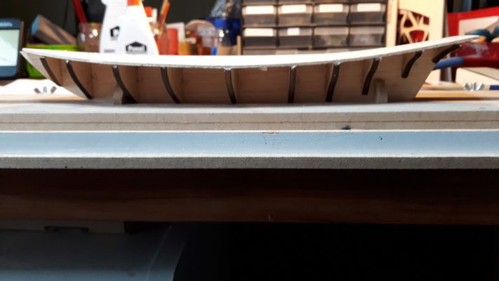

Hallo Modellbaufreunde,
Das Spantengerüst hergestellt, leider paßt hier nichts, es musssten alle
Teile ganz ordentlich nachgefeilt werden.
Das Deck habe ich ebenfalls aufgebracht. Für die Beplankung des Decks ist
Mukali 0,5 x 4 mm vorgesehen, ich denke das wird ganz ordentlich aussehen.
der Franz :abhau:

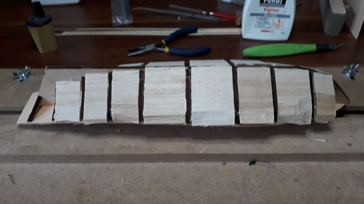

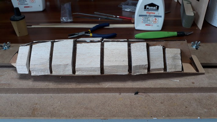

Dienstag, 4. Juli 2017, 15:14

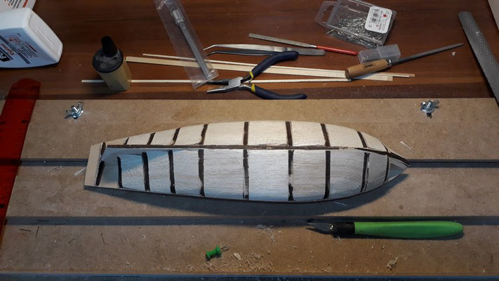

Hallo meine Freunde,
die zwischenräume der Spanten wurden mit Balsa aufgefüllt.
Als Nächstes folgt das Schleifen...
der Franz :abhau:

Dienstag, 4. Juli 2017, 16:21
Hallo Franz :wink:
Da bin ich mal gespannt :ok: , ich habe bisher nur Füllstücke am Bug und am Heck verwendet.
Sergio
In der Werft : Revenge 1577
Fertig : Avalon
Dienstag, 4. Juli 2017, 16:42
Hallo Franz,
sieht ja schon mal gut aus!
Auch ich werde die Wasa komplett über die ganze
Rumpflänge füllen.
Erstens sieht es einheitlich aus, aber der Hauptgrund ist,
dass die OK der Füllung gleichzeitig mein unteres
Geschützdeck darstellt.
Dann mal viel Spaß beim schleifen.

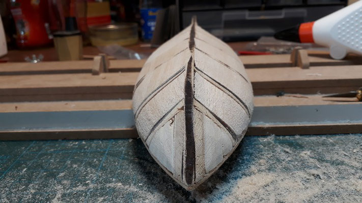

Freitag, 7. Juli 2017, 10:07
Guten Morgen liebe Modellbaufreunde,

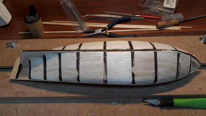

Habe den Rumpf grob geschliffen, jetzt geht es an den Feinschliff.
Weiß noch nicht so recht, ob ich am Bug und Heck noch auffüllen soll???
der Franz :abhau:
im Bau: Nao Victoria 1:50
Freitag, 7. Juli 2017, 10:23
Hallo Franz,
du solltest, und ich würde vorschlagen dazu Pappelsperrholz o.ä. zu nehmen.
An diesen Punkten enden die Planken und zum Fixieren derer ist ein fester Untergrund besser - in Balsa hält nix gut.
trinkt aus Piraten joho
Gruß Matthias

Freitag, 7. Juli 2017, 11:40
Danke Matthias für den Tip,
werde das mit Sperrholz füllen. Habe mir eine Menge
Sperrholzreste gekauft, weiß zwar nicht ob es Pappel
ist, aber besser als Balsa ist es sicher...
der Franz :abhau:

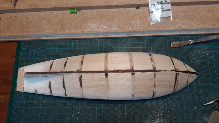

Guten Morgen liebe Kollegen,

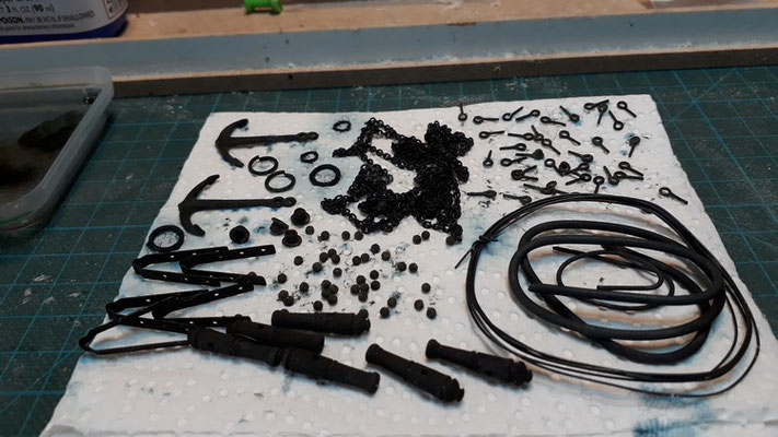

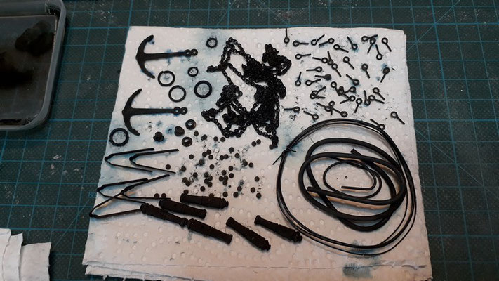

Zwischenräume Bug und Heck wurde mit Sperrholz aufgefüllt,
finaler Schliff "weitgehendst" fertig, Metallteile brüniert.
der Franz :abhau:

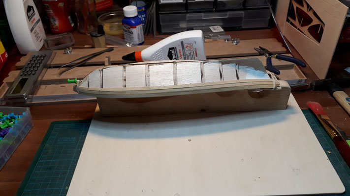

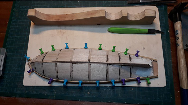

Nun beginnt die Beplankung des Schiffchens.
Lt. Baukasten ist hierfür Sapeli 1,5 x 5 mm vorgesehen, aber
das ist mir zu hart und zu dunkel.
Da der Rumpf weiß werden soll verwende ich Limba 1,5 x 4 mm.
Bin gespannt ob ich mit einer einfachen Beplankung auskommen
werde.

Hallo Franz,

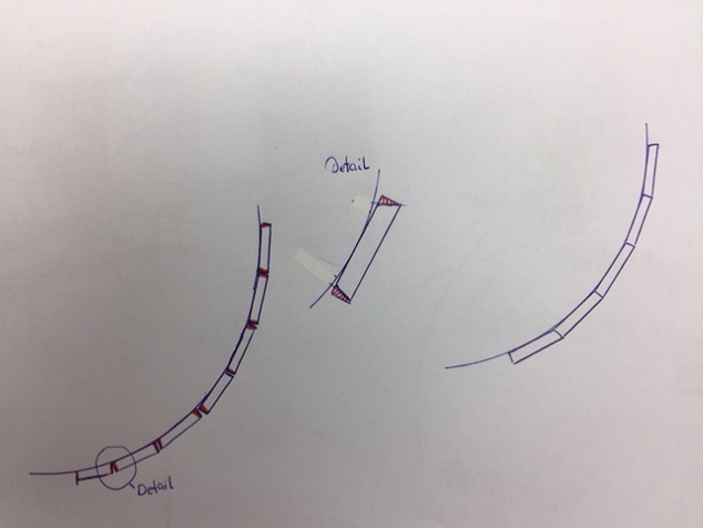

wenn Du mit einer einfachen Beplankung auskommen willst, solltest Du die Stirnseiten der Planken vielleicht etwas anschrägen (sofern Du das nicht schon gemacht hast).
  • »frajo2008« ist der Autor dieses Themas
Beiträge: 3 344
Realname: Franz Holzhauser
Wohnort: Bad Hönningen
Montag, 10. Juli 2017, 14:36
Danke Ray, ich schleife die Kanten etwas an...

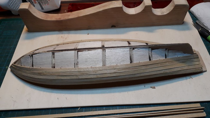

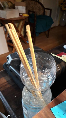

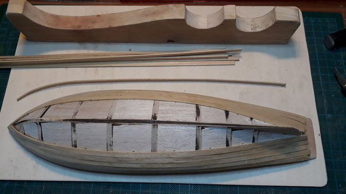

Dienstag, 11. Juli 2017, 13:21
Hallo liebe Mitstreiter,
Weiter gehts, Planken zuschneiden (verjüngen), anfasen,
wässern, biegen und befestigen.
Etwa die Hälfte ist geschafft.
der Franz :abhau:

Mittwoch, 12. Juli 2017, 11:09
Guten Tag liebe Modellbauer,
Die Beplankung ist fertig, nach dem Abtrocknen gehts ans Schleifen...

Hallo Hans,
Vielen Dank für Dein Interesse und Deine Fragen beantworte
ich gerne.
Wegen der Verjüngung habe ich einfach gemessen und festgestellt, dass die
Verjüngung nur im Bereich der vordersten 90 mm ist, entsprechend gemessen und
entsprechend zugeschnitten.
Ich habe vom Deck aus angefangen um den Schwung des Deckes
aufzunehmen, Planken im Kielbereich anzupassen ist wesentlich einfacher, nach
meiner Erfahrung.
Ich nehme fast für alles Ponal beim Holzmodellbau. für einige Sachen auch mit Wasser
verdünnt, eine Nagelung habe ich nicht vorgenommen.
der Franz :abhau:

Hallo liebe Freunde,
Weiter ging´s mit Schleifen, weiß streichen, schleifen, weiß streichen...
Planskizze für das Deck gefertigt.
der Franz :abhau:
