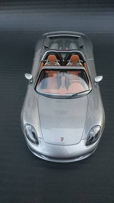

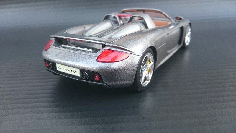

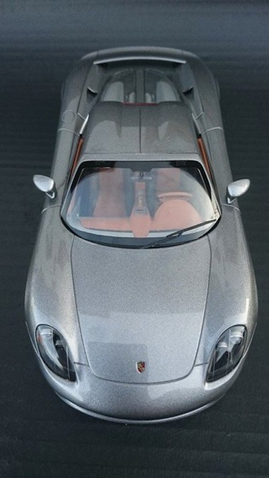

Hallo Modellbaufreunde,
nach dem Mazda 787B musste nun was einfaches und schnelles her. Das Modell wurde OBB gebaut. Lackiert in TS42 welches dem Porsche Seal Grey Metalic nachempfunden ist.
Der Klarlack ist von Förch ( L248 ). Der Klarlack ist eine Empfehlung von meinem Smart Repairer des Vertrauens. Der Lack lässt sich sehr gut auftragen, schleifen und polieren.
Genug von mir ab, zu den Bildern.
Viel Spass damit.

Sehr, sehr sauber gebaut! So perfekt werde ich das wohl nie hinbekommen...
Der Porsche gefällt mir sehr gut!

für eben mal schnell zwischendurch sieht das aber verdammt gut aus.
Sehr schönes Lackbild. :ok:
Was mich persönlich immer ein wenig stört, sind Holzstäbchen als Haubenstütze.
Klar baut man bei OOB keine Haubenhalter ein.
Aber anstelle des Zahnstochers ein Stück Federdraht sähe wenigstens ein wenig so aus, als ob. ;)

Glückwunsch zu diesem schönen Porsche, Andi. :respekt:
Als stets und ständig "Lack-Interessierter" habe ich den von Dir genannten Klarlack natürlich gleich gegooglet und festgestellt, dass es sich dabei um einen 1k-Dosenlack handelt. Für einen 1k-Lack ist der Glanz schon allemal bemerkenswert. Du erwähnst auch, dass er sich gut auftragen lässt. Bezieht sich diese auf die Dosierbarkeit, was für mich bei Spraylacken immer ein Knackpunkt ist? :roll:
Was den "Holzstocher" angeht, da muss ich Willie Recht geben. 8)

Hallo Thomas,
die vordere Stoßstange musste ich nochmal lackieren, da mir eine Nase gelaufen ist. Aber sonst hat es sehr gut funktioniert. Die erste Schicht habe ich angenebelt und nach 15min Trockenzeit die nächste Schicht aufgetragen. Nach weiteren 15min gab es die finale Schicht. Ich werde mal das Spray Dekantieren und mit der Gun auftragen. Ich denke das sollte funktionieren.
Gruß Andi
