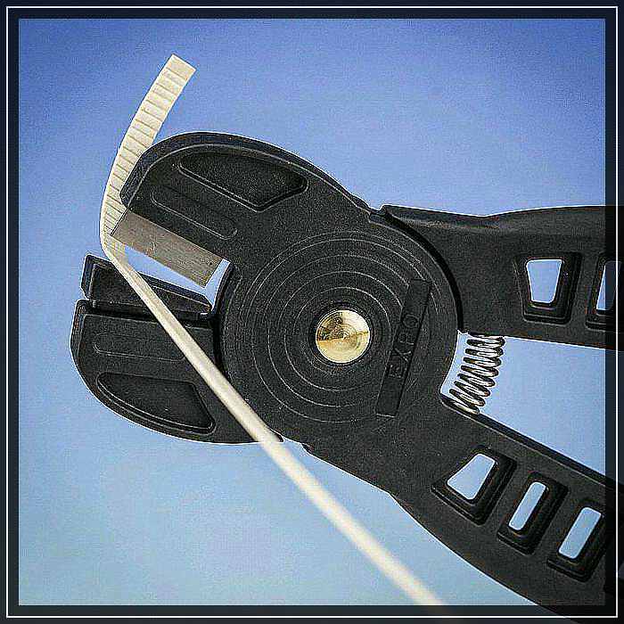

Für diejenigen, die eher auf das zur Verfügung stehende Gesamtbudget achten müssen, den Schiffsmodellbau im Einsteigermodus und/oder neben weiteren Modellbauaktivitäten betreiben, ist die im Handel angebotene Biegezange (Firma Krick) für etwa 10 - 15 Euro (Händler-/ Shop abhängig) durchaus gut geeignet.
Leistenbiegezange mit austauschbaren Biegebacken

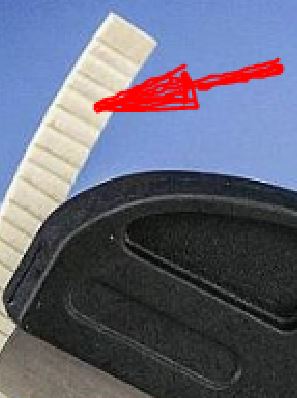

Nachteilig beim Einsatz dieses Hilfsmittels ist jedoch, dass, unabhängig ob die betreffenden Leisten gewässert wurden oder nicht, stets an der Kneifstelle unschöne Druck- und Quetschmarken auftreten (siehe Bild A und B).
Bild A
Bild B
Gerade bei dünnen Leisten mit etwas Übung noch vertretbar, wirken sich diese Oberflächendeformationen bei Leistendicken ab ca. 1,0 mm (+) und vor allem bei sichtbaren Zierflächen mehr als
nachteilig aus. Beim notwendigen nachträgliches Schleifen muss zu viel Material abgetragen werden, was wiederum die gewünschte Endstärke der Leisten nachteilig beeinflusst. Das kann, unter
Umständen, zu unschönen und ungewollten optischen Effekten führen und das Gesamtbild sehr beeinträchtigen.

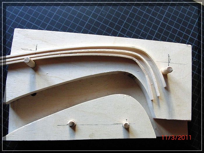

Neben diesen handelsüblichen Biegevorrichtungen, gibt es eine Vielfalt an meisterlichen Eigenbauten. Angefangen vom "einfachen" Nagelbrettchen, bis hin zu (siehe Bild C / D und E) ausgeklügelten
Vorrichtungen, die unter Umständen dem jeweiligem Erfordernis angepasst oder passend abgeändert werden können.
Bild C (Quelle: Forum der lustigen Modellbauer / 2011 / JürgenM)
Bild D (Quelle: Forum des historischen Schiffsmodellbaues / 2011)

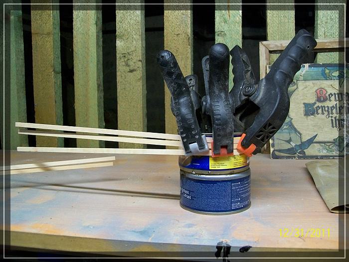

Sehr wegen ihrer Einfachheit beliebt ist die Büchsen-Methode. Alles was rund ist kann hierbei verwendet werden, wie etwa Keksdosen, Gemüsedosen, Cremedosen u.v.m.,
so kann auch ei Einweckglas als Biegevorrichtung bedingt herhalten.
Bild E (Quelle: Forum "Der Modellbauer" / 2011)

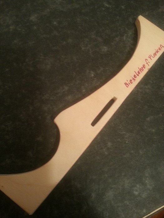

Ich selbst habe lange Zeit die "Nagelbrettchen-Methode" verwendet und greife auch heute noch teilweise darauf zurück. Da im allgemeinen der Modellbauer über geschickte Hände verfügt
und ER die handwerklichen Fertigkeiten mit nutzbringendem Ingenieurswissen vereint, sollten entsprechende Nachbauten solcher Vorrichtungen kein Problem darstellen.
Bei Recherchen im WWW habe ich eine sehr praktische Leistenbiegevorrichtung (Firma MVM) für ca. 29 Euro gefunden. Da die Ausführung > genial einfach < ist, habe ich für mich entschieden das Geld
zu sparen und mein Reste- Sammelsurium (Der geübte Modellbauer wirft ja nichts weg..) nach geeignetem Rohmaterial durchforstet und schnell fündig geworden.

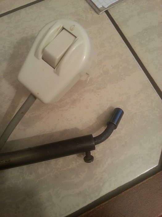

Als Material benötigt man lediglich folgende Dinge:
1 Sperrholz- (besser) Hartholzbrett ca. 180 bis 200 mm lang und mindestens 1 cm dick
1 Metall- oder Rohrstück, Eisen (besser) Messing Durchmesser 10 mm x 20 mm,
(Innendurchmesser < Durchmesser der Lötkolbenspitze)
Als Werkzeug wird gebraucht: 1 Kurvenlineal (groß), 1 Kurvenlineal (klein), Bleistift, mittelgrobe Halbrundraspel oder Feile und Schleifpapier.
Für den Nachbau stehen die folgenden Bilder (Arbeitsschritte) als Anschauungshilfe.
Man kann, so wie in meinem Fall, diese Biegehilfe mit einer eigenen Tischklemme (so wie hier) ausrüsten, oder aber den Schraubstock der Werkstatt als Halteelement verwenden.

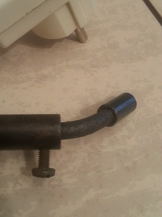

Das Metallrohrstück wurde, nach dem ich die Innenbohrung 2/10tel enger als den Durchmesser der Lötkolbenspitze gebohrt habe, mit einem Hammer auf die Kolbenspitze aufgepresst. Wichtig
hierbei ist, dass sich dieses Metallrohr nicht auf der Lötkolbenspitze bewegen kann und fest aufgesetzt ist. Alternativ kann man auch ein kleines Gewinde in das Röhrchen einarbeiten und
mittels einer Schraube festklemmen.
Hier die Gegenüberstellung: Vorrichtung aus dem Handel vs. Eigenbau (Nachbau)
Das Original:
Mein Nachbau:
Der weiter ausschweifende Bogen der Vorrichtung wird für weite Radien verwendet, für enge Radien erst die gewässerte Leiste am großen Bogen vorbiegen und hiernach im engen Kurvenbereich auf den benötigten Radius verengen.
Den Lötkolben während der Biegearbeit ständig unter leichtem Druck über die Leistenoberfläche führen und immer vom flacheren Kurvenbereich in Richtung Bogen arbeiten!
Gegebenenfalls muss die betreffende Leiste mehrmals kurz erneut angefeuchtet werden...
Die Ergebnisse sind verblüffend und es geht kaum besser... meiner Meinung nach.
Da mich der Material- und Werkstattaufwand (etwa 2 "Bastelstunden", wenn einem nicht gerade 10 Laubsägeblätter beim Brettbearbeiten verlassen, keinen Penny gekostet hat und dem "Schwierigkeitsgrad" nicht unbedingt eine Konsultation bei einem Diplomingenieur vorausgehen muss, ist dieses Hilfsmittel mehr als nur ein "Schnäppchen".

»fzholzwurm« hat folgendes Bild angehängt:
