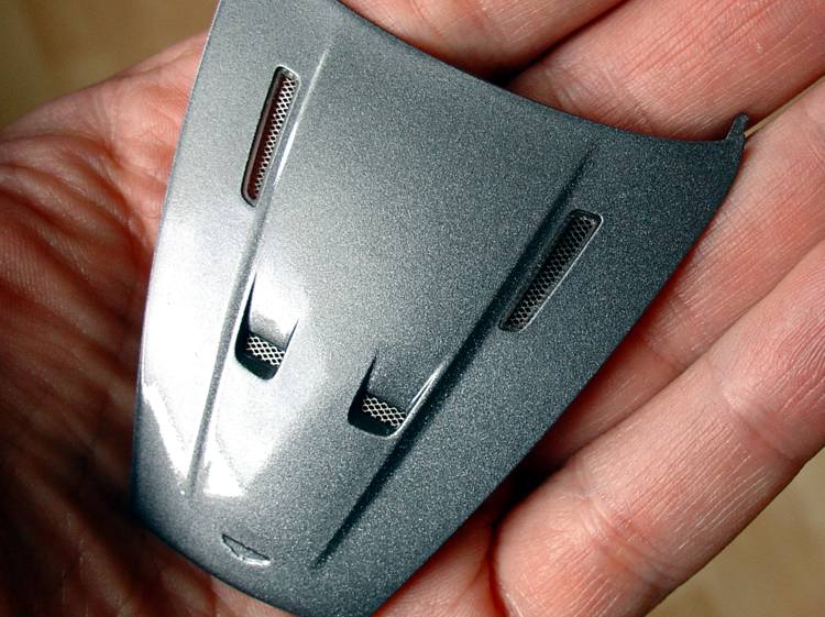

Samstag, 22. Juni 2013, 15:53
Hallo Andy,
ich habe mir diese Lackierkabine gebaut.
Die Abzugshauben habe ich bei Amazon gekauft und die Kabine ist ein Spülenunterschrank von Ikea. Das ganze hat zusammen keine EUR 100 gekostet.
Bisher habe ich nur die Farben von Tamiya und Gunze benutzt, aber ich glaube nicht das es zu irgendwelcher Explosionsgefahr kommt, wenn Du lösungsmittelhaltige Lacke benutzt.
Wie Clemi schon schrieb, hatt man in der Küche doch noch ganz andere Dämpfe und nichts passiert.
Das mit dem Wasser habe ich persönlich noch nicht ausprobiert. Allerdings reinige ich immer die Kabine nach ca. 8-10 Lackiergängen. Ich benutze dafür einen Industriestaubsauger (Kärcher oder so)
und sauge damit die Kabine, aber auch die Filter ab. Da setzt sich doch sehr viel trockene Farbe von aussen ab, die evtl. aufs Modell gelangen können und ausserdem hält der Filter damit sehr viel länger.
Zudem starte ich die Abzugshauben immer ca. 1 Minute vor dem lackieren. Damit reinigt sich die Luft in der Kabine quasi von selbst.
100 % staubfrei erreichtst Du damit natürlich nicht, aber wenn trotzdem noch etwas auf's Modell gerät, kann man ja immer noch zu MicroMesh greifen :D
Hier mal 2 Beispiel zu meinem Aston Martin, den ich gerade baue.
