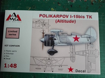

AMG 1:48 Polikarpov I-15 bis TK erster sowj. Höhenjäger
da die Bauteile der Mig-25 M auf sich warten lassen, hatte ich für das Wochenende eine Kuriosität ausgesucht. Die Polikarpov I-15bis TK war der erste sowjetische Doppeldecker der explizit als Höhenjäger konzipiert wurde. Dazu wurden die 12-15 Maschinen mit einem Turboladerpaar nachgerüstet. Ein leicht geändertes Amaturen brett zeichnet sie aus.
Leider versprach der
Karton
mehr als der in Gefrierbeuteln eingepackte Inhalt hielt. Die Teile haben kaum Fügungshilfen und sind z.T. sogar schlierig gegossen. ´Die Ätzteile versprechen da mehr - sind doch alle Verspannungen hier auf dem Bogen zu sehen.
Zum anderen weichen die Bilder sehr von den Grafiken ab, die eine monochrome Oberfläche suggerieren, die mir auf den Fotos nicht begegnet.
Nun wie Ihr seht ist da einiges zu tun.

Nun habe ich die ersten Schritte im Bau gemacht, was als Wochenendprojekt geplant war stellt sich als ermüdende Tortour heraus... Da sind eklatante Sinkstellen, die Nuten für die Unterflügelfixierung sind nicht durchbrochen sondern müssen erst mit einem 0,8mm Bohrer mühsam eröffnet und beigefeilt werden. Das Kanzelglas wirkt matt und es fehlt die Öffnung für die Zieloptik.
index.php?page=Attachment&attachmentID=372602
Die Seiten träger des Cockpits sind zu kurz und müssen folglich abgefangen werden, also habe ich einen Keil untergestzt und eine urspründlich für das Nachfolgemodell die bekanntere I-153 vorgesehene Pilotenfigur kommt nun hier zum Einsatz.
Die MG Öffnungen und den Ansaugstutzen in der Haube habe ich aufgebohrt.
Komischerweise besitzt der Bausatz keinen Sternmotor - den werde ich wohl von der I-153 als Resinteil nachorderm, denn man bemerkt dessen Fehlen schon wenn man durch die Kühleröffnungen schaut. Da ich die Maschine im Start bauen will kann ich den Grill auch nicht beschlossen darstellen.
Es gibt also mehr zu tun, als bei einem solchen Preis zu erwarten gewesen wäre. Aber das ist vielleicht das was mich am meisten anstachelt.
Hat einer von Euch zu den seltsamen Farbverläufen auf den Schwarz-Weiß-Bildern oben eine Idee? Soll ich die Alutöne schattieren? Und wie soll ich die Motorhaube mit diesem Schuppenmuster versehen?

auf dieser Seite gibt es ein paar ausgezeichnete Bilder von der I-15.
Darauf kann man erkennen, daß der Vorderteil des Rupfes bis zum hinteren Ende des Cockpits offenbar aus Metall gefertigt war. Insofern stimmt eventuell das Deckelbild des Bausatzes nicht.
Wegen der Farbgebung liegt für mich daher folgende Vermutung nahe: der Vorderrumpf ist - abgesehen von der Motorabdeckung - unbehandelt, also Alu natur. Ebenso das Formblech am Höhenruder. Ein Muster ist auf dem Metall nicht zu erkennen, die Kringel auf deinem Bild sind vermutlich der Bildqualität und dem Druckprozess geschuldet.
Der bespannte hintere Teil des Rupfes ist weiß.
Christian
Auch Zwerge haben klein angefangen
Samstag, 31. März 2018, 22:33
Hallo Christian, danke für die Hinweise! Die Idee mit der Bespannung hatte ich auch, aber ich denke diese Farbunterschiede können kaum durch den Lichteinfall begründet sein. Die Muster auf dem Alublech der Motorseiten stimmen nicht mit dem Druckmuster überein, sondern folgen dem Bogen des Blechs. Ich gehe momentan von regelmäßigen Schwingschleifermustern aus
(wie bei den Silberlingen der DB), die auf dieser besonderen Maschine genutzt wurden. Aber auf den anderen Bildern - auch der von Dir genannten Seite leider nicht zu verifizieren sind.

ich bleibe bezüglich der Musterung auf dem Metall mal skeptisch, zumal auf deinem Bild wahrscheinlich keine TK abgebildet ist, sondern eher eine "Chato".
