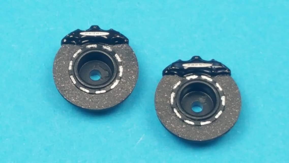

Natürlich hab ich die "Forumsarbeit" mal wieder verpennt. Es ging natürlich mit dem Pagani schon los. Im ersten Bauschritt ging es um die vorderen Bremseinheiten. Ich hab zwar den Photoätzteilsatz, welcher auch die Bremsscheiben beinhaltet, dachte mir "ich mach es mal ohne", was sich als falsch herausstellte. Nicht nur wegen des detailgrades sondern auch weil natürlich die völlig falsche Farbe genommen hatte. Als doch das Ätzteil drauf und mit ZeroPaints Ceramic/Carbon eingesprüht. Jetzt passt es.
Fortsetzung folgt.....

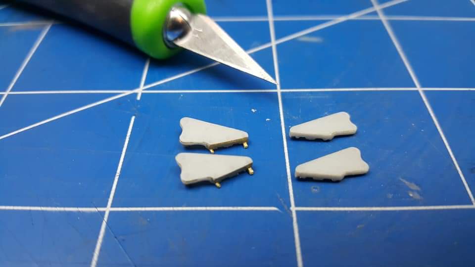

Die Rahmenteile wurden mit Alclad polished aluminium bzw. Gold leaf von Tamiya bearbeitet.
An den Stoßdämpferhaltern sind bereits Schraubenköpfe angegossen.
Ich wollte diese durch Photoätzteile ersetzen
Ob das aber wirklich eine gute Idee war

So sehen sie dann mit den Ätzteilen aus.

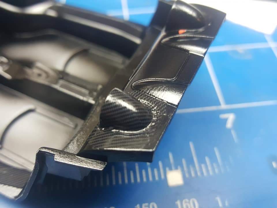

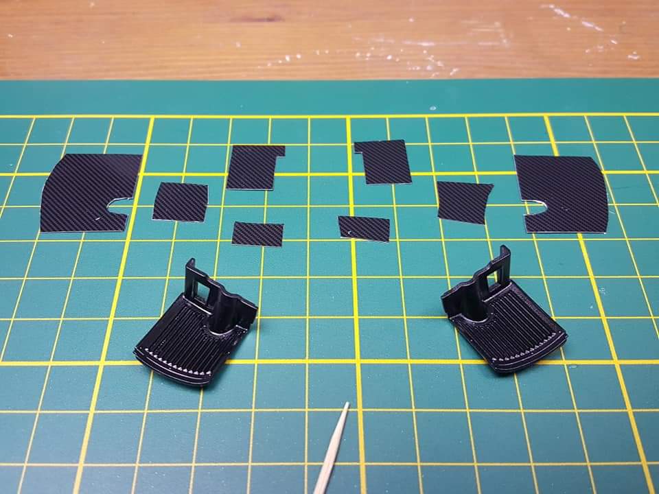

Weiter ging es an der "Innenraumwanne". Hier hab ich zunächst mit Maskierband Schablonen für die Carbonteile gefertigt und diese aus dem Carbondecalsheet ausgeschnitten. Natürlich unter Berücksichtigung der Wabenrichtung.
Diese wurden dann mit viel heißer Luft (Fön), viel Decalsoft, sehr viel Ruhe und Leidenschaft an Position gebracht und in Form "gezwungen". Anschließend mit Klarlack "gefinished".
Um den restlichen Innenraum in der "richtigen" Innenraumfarbe sprühen zu können, maskierte ich die Carbonbereiche mittels Maskingtape und Maskingfluid (Humbrol). Der Klarlack hatte minimun eine Woche zeit zum Trocknen.
Leider hab ich zum einen wohl den Klarlack (x22 Tamiya) fürs Sprühen zu hoch verdünnt, sodas er nicht aushärten konnte, und zum anderen habe ich jetzt gelernt das man mit dem Humbrol-Himbeer-Johgurt keine scharfe Kante hinbekommt.
Shit happens. Mit Methoxipropanol ging alles wieder runter, incl. Decals und Grundierung. Also wird das einfach nochmal gemacht. So lange bis das Ergebnis passt. Habt ihr da Tipps zur Vorgehensweise? Erst die Innenraumfarbe und dann Carbon und Klarlack oder oder oder???
