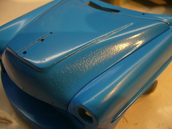

Mittwoch, 5. Dezember 2018, 13:21
Leider muss ich dieses Thema noch einmal hochholen.
Nun habe ich das Problem, dass sich in der Lackierung selbst Blasen gebildet haben. Und das nicht in der ersten Schicht, sondern erst in der finalen dritten :bang:
hier das 'Ergebnis':
Grundiert hatte ich mit Tamiya weiß aus der Dose und der Lack ist ebenfalls Tamiya. Ich habe alles so gemacht wie bei den Schichten zuvor und habe nun dieses Ergebnis. Was mach eich falsch? :doof:
freue mich über Hinweise oder Verbesserungsvorschläge

Mittwoch, 5. Dezember 2018, 20:29
Abend
Wenn Du mit Weiss grundiert hast , was schimmer dann Blau an den Türspalten durch ?
Weiss aus der Dose und dann mit der Gun lackiert ? Kann auch ein Fehler sein.
Gruß Fredl
Mittwoch, 5. Dezember 2018, 20:44
Hallo Fredl,
die Farbe ist dunkelblau, das sollte den blauen Schimmer erklären.
Und sowohl Grundierung als auch Farbe kommen aus der Dose :wink:

Mittwoch, 5. Dezember 2018, 21:03
Hmm. ...aussehen tut es als wenn es zuviel Farbe wäre. Ein Läufer sozusagen.
Wie fängst Du an mit dem lackieren ? Wäschst Du die Karo nur ab oder schleifst Du ?
Fredl
Mittwoch, 5. Dezember 2018, 21:19
Mein Vorgehen: Karo schleifen - Grundierung in mehreren Schichten - Nass Schleifen - Farbe ...
Wahrscheinlich war die Farbe zu dick ...

Mittwoch, 5. Dezember 2018, 21:36
Glaube nicht das die zu Dick ist.
Wenn die Farbe zu dick wäre , würde man die Türspalten zuschwemmen. Aber die sieht man ja noch sehr gut.
Ich reinige die geschliffene Karo mit Wasser ab und anschliessend mit Silikonreiniger .
Donnerstag, 6. Dezember 2018, 08:34
ich meine auch nicht, dass die Farbe insgesamt zu dick war, sondern an der Stelle- Da die Motorhaube abschüssig ist, schien es mir, als ob die Farbe etwas nach unten in die Ecke oberhalb der Sicke verlaufen war.

Donnerstag, 6. Dezember 2018, 12:00
Ich bin da einigermaßen ratlos. Tamiya-Spray auf Tamiya-Primer ist eigentlich "idiotensicher", klar kann man da auch was vermasseln, wenn man es denn drauf anlegt, aber BLASEN im Lack?
Eine Reaktion der Farben untereinander ist mMn so gut wie ausgeschlossen. Ich vermute die Ursache irgendwo anders aber speziell in Deinem Prozess, da Du das Problem ja auch schon beim Primer hattest. Wenn es aber z.B. mit dem Reinigen vor dem Lackiervorgang zu tun gehabt hätte, warum gibt es die Blasen erst bei der 3. Farbschicht...? :roll:
Hast Du draußen lackiert und wenn ja bei welchen Bedingungen?

Donnerstag, 6. Dezember 2018, 12:51
Aus meiner Sicht besteht die Möglichkeit, dass die Farbe gelaufen ist, weil die Blasenbildung am Rand auftritt. Wie auch am Spoiler eingangs gezeigt.
Mit der Dicke der Farbe kann das etwas zusammen hängen, was nicht immer bedeutet, dass die Sicken zulaufen müssen.
Meine Vermutung ist, dass sich durch die Läuferbildung das Treibgas nicht richtig verflüchtigt und das erst zu einem minimal späteren Zeitpunkt geschieht.
Etwas ähnliches hatte ich bei mir einmal bei meiner schon immer verwendeten Grundierung, mit immer dem gleichen Vorgehensweise. Es bildete sich ein Läufer als ich nicht aufpasste (aus welchem Grund auch immer) und ich hatte sehr kleine Luftblasen. Also wirkliche Luftblasen, die beim abschleifen hohl waren.
Da Peter meinen Thread "Lackschäden ausbessern" gelesen hat ist das die Vorgehensweise, die ich an den Tag legen würde um nicht gleich alles zu entlacken.
-> Luftblasen minimal ausschleifen, Grundierung mit Pinsel auffüllen, dann Naßschleifen, beilackieren und zum Schluß die ganze Haube naß schleifen und den Decklack dünn überhauchen
-> Die Spraydose gut durchgeschüttelt und handwarm gemacht.
Entlacken kann man dann immer noch, wenns nichts wird. Das glaube ich aber nicht. :ok:

Donnerstag, 6. Dezember 2018, 22:45
@Tommy
Mein Vorgehen ist ja wie schon beschrieben Karo schleifen - abspülen - trocknen lassen - Grundierung - nass schleifen - abspülen - trocknen lassen - Farbe ... wo ist der Fehler?
Und lackiert habe ich in diesem Fall drinnen bei Raumtemperatur ...
Vielleicht hab ich die Gabe, idiotensicheres knacken zu können :nixweis:

Freitag, 7. Dezember 2018, 11:20
Benutzt du Handschuhe, wenn du mit den Teilen hantierst? Speziell nach dem Abspülen, beim Grundieren und in der gesamten Zeit nach dem Grundieren?
Wenn du alles schön abspülst und dann mit nackigen (fettigen) Fingern an die Teile fasst, hinterlässt du stellenweise Problemstellen.
Nach all den Lösungsvorschlägen wäre das das einzige, was mir noch einfallen würde.
Mich wundert allerdings, dass sich der Lack von den Sicken nahezu komplett zurückgezogen hat und genau dort wo die Blasen sind, sieht der Lack dick aus (dunkler und glänzender). Sieht also aus wie ein Läufer. Wenn dem so ist, tippe ich auf das was Dominik schon sagt, dass sich das Treibgas oder Lösemittel nicht genug Zeit hatten um sich zu verflüchtigen.

Freitag, 7. Dezember 2018, 12:24
@Thomas
ich werde es erstmal weiter mit der Dose versuchen und probieren, den Lackschaden zu reparieren ...
@Vinc
Handschuhe sind Pflicht, klar :ok:
die hellblaue Kante an den Sicken sieht man mit bloßem Auge nicht, sondern nur im Makro ... erklären kann ich sie mir aber auch nicht ganz ...

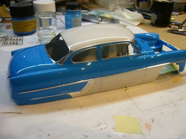

Freitag, 7. Dezember 2018, 16:07
Hallo Peter :wink:
Wenn Du Weiss grundiert hast und dann Blau als Basislack ,schimmert es wahrscheinlich deswegen an den Kanten Blau durch weil du die Kanten nicht bearbeitet / angeschliffen hast.
Ich glaube durch die Oberflächenspannung haftet die Farbe nur an der angeschliffenen Stelle .An der Sicke haftet zwar ein wenig aber das deckt nicht .
Bei meinem Hudson hat sich der Lack auch geweigert gut auszusehen. Und da es um einen Unilack geht , lässt sich der gut ausbessern und Beilackieren.
Hier habe ich bis aufs Weiss runtergeschliffen und mit Blau wieder drüber.
Anschliessend wieder mit Klarlack versiegelt .
Gruß Fredl
