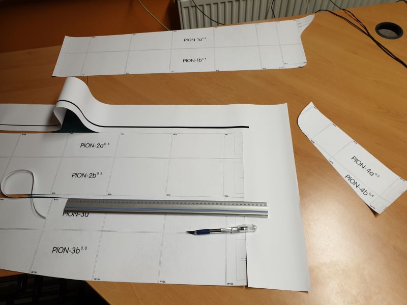

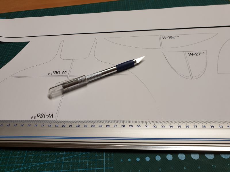

Das Modell soll auf Basis des GPM Kartonmodells gebaut werden, die Pläne hochskaliert auf A0 Bögen ausgedruckt und dann auf Sperrholz übertragen werden. Wobei inspiriert durch gobidoc's Baubericht werde ich ggf. die Aufbauten auch in PVC realisieren. Lässt sich geräusch und staubarmer schneiden als Holz :D

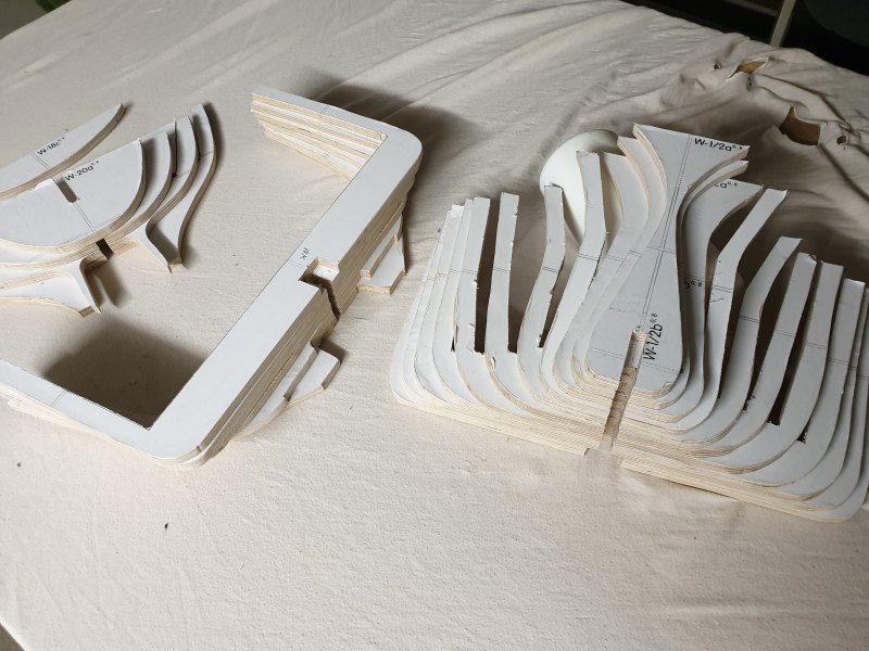

So ein kleines Update.
Die Hauptspanten sind soweit alle ausgesägt, fehlen noch die kleineren vorne für die Rundungen am Bug.
Das Zwischendeck der Kartonvorlage will ich weglassen. Ich kann schlecht einschätzen wieviel Platzbedarf die Technik und restlichen Bauten (Turmbarbetten etc.) benötigen, daher lieber etwas mehr als zuwenig Platz.
Das Aufballastieren soll ohne Wassertank erfolgen, evtl. Bleiakkus oder Metallgewichte nach Bedarf.

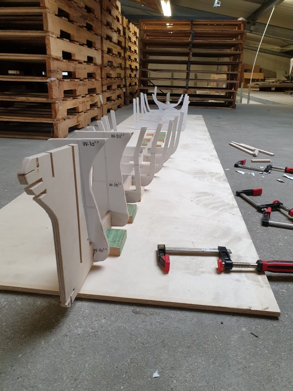

Die Helling und ein probeweises Aufstellen der Spanten.

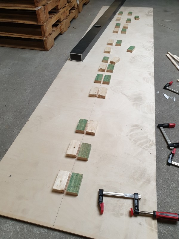

Für die Helling habe ich die zweite Hälfte der für die Spanten besorgten 9mm Multiplex Platte genommen und mit Dachlatten-Reststücken als Halter für den Längsspant versehen.
Das große schwarze Etwas ist ein vom Wintergartenbau übriggebliebenes Aluprofil von knapp 2,80 Metern. Damit habe ich eine exakt gerade Linie auf die Platte gezeichnet und daran und mit Hilfe des Profils die Lattenklötze ausgerichtet.
Wurde schrittweise verleimt mangels genug Zwingen / Beschwerungen :P
In der Zwischenzeit wurde auch an den Spanten gefeilt und diese probeweise aufgestellt
Hier schonmal das Spantengerüst auf der Helling, ein paar Spanten fehlen noch dann gehts ans verleimen.

schaut praktikabel aus, die Spanten sind vielleicht etwas mächtig aber Du brauchst ja auch einiges an Gewicht . Dennoch wäre es durchaus sinnvoll , ein paar Erleichterungsbohrungen zu setzen. ;)

Das einzige was mir Sorgen macht, ist die Steifigkeit (insbesondere die Verdrehsteifigkeit) des Rumpfes. Vielleicht wäre es doch besser, zuerst die RC-Komponenten zumindest einmal grob zu bestimmen, um dann doch mit einem Zwischendeck oder
ähnlichen den Rumpf zu versteifen.
