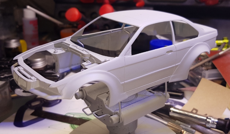

es gibt mal etwas neues von mir.

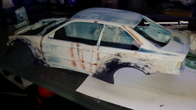

Ich habe einen BMW B6 Alpina als Bastelschrott erstehen können. Daraus werde ich einen Rocket Bunny machen.
Zuerst habe ich diesen vom 4 Türer zum 2 Türer umgebaut.
Danach wurden, wie bei mir üblich, die Verbreiterungen per 3D erstellt und gedruckt. Hier schon eine Seite angebracht und verspachtelt.
Auf dem letzten Bild sieht man den Unterschied zwischen den beiden Seiten.

Dein Modell wird wohl oder übel ein "verkappter" 4-Türer bleiben...nicht böse gemeint
Keine Angst, ich nehme es dir nicht übel. ;)
Ich habe beim versetzen der Türsicken auch gemerkt, das irgendwas nicht stimmen kann. Dann fiel mir auf, das die vorderen Kotflügel auch länger sind. Also wurden auch die vorderen Sicken entsprechend geändert. Auch das Dach ist anders. Das wird geändert.
Ich habe mal die Blueprints von beiden Modellen am PC übereinander gelegt und ausgedruckt. (Vielleicht zu sehen im Hintergrund)
Die Stoßstangen passen an alle Modelle, die sind baugleich.
Er wird also nicht ganz so "verkappt", wie du denkst. Ich habe auch nicht vor, das Modell bis auf die letzte Schraube maßstabsgerecht nachzubauen. Ich will rein optisch nur das Beste aus dem herausholen.
Bei den Rückleuchten muss ich mich nochmal genauer informieren. Aber erstmal muss die Karo fertig werden.

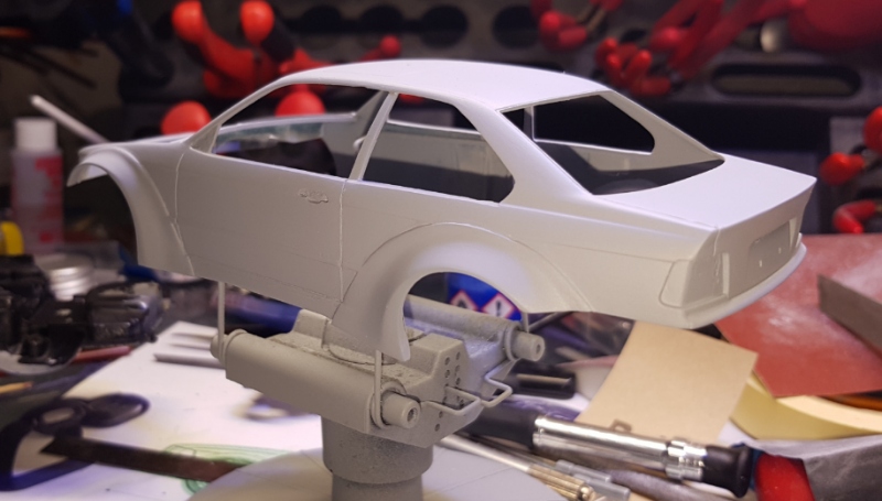

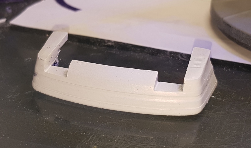

Heute geht's wieder weiter.
Ich habe mal die Verbreiterungen komplett angebracht und verschliffen. Danach eine Schicht Kontrollgrau drüber.
Die fehlende hinteren Stoßstange habe ich auch erstellt und gedruckt.
Und auch die Vordere habe ich mal abgeändert.
Als nächstes werde ich noch die Aufsätze der Verbreiterungen der Stoßstangen drucken und an diese anbringen.
Jetzt stellt sich die Frage, ob ich den Bausatzmotor verwenden soll? Es ist ja immerhin der 6-Zylinder vom Alpina. Oder besser gleich nach einem V8 als Bastelschrott umsehen?
Was meint ihr?

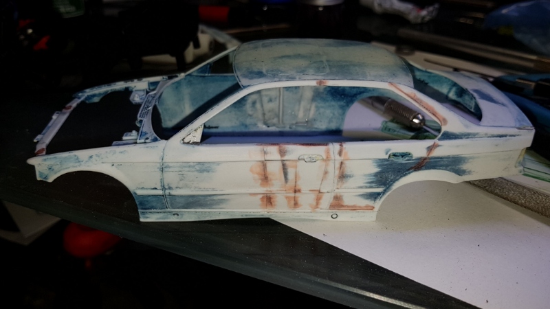

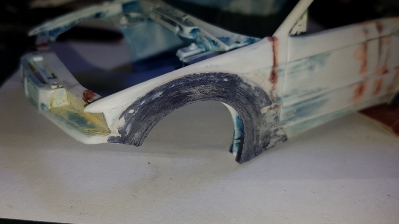

Oh man, du bist aber schnell. In der Zeit hätte ich den nicht mal entlackt...… Mit was hast du die Farbe runter bekommen???
Da bleib ich auf jeden Fall dran :ok:
...alle haben ein Laster, ich hatte hunderte....! :thumbup:
Gruß Frank
Beiträge: 2 044
Realname: Marcel
Sonntag, 31. März 2019, 11:09
Hi Frank,
der wurde mit Dowanol entlackt. Leider ließ sich die Farbe nur mit den Dämpfen hier leider nicht herunter bekommen. Also hat 3 Tage baden müssen. Aber auch hier ist nicht alles herunter gekommen.
Vorallem Innenraum und Unterboden und diverse andere Teile lassen sich nicht vollständig entlacken.

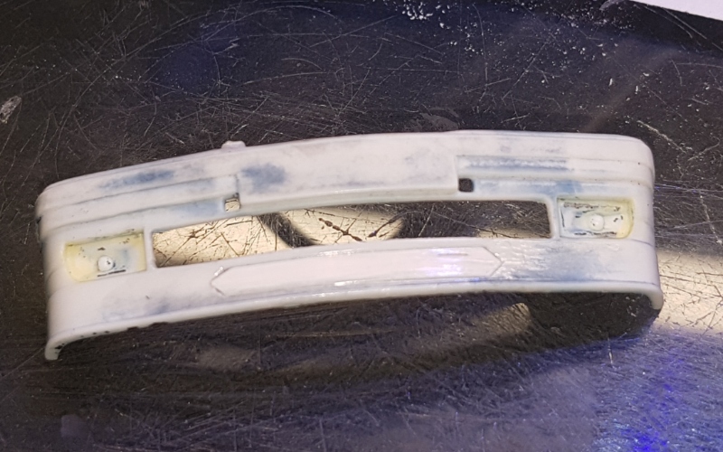

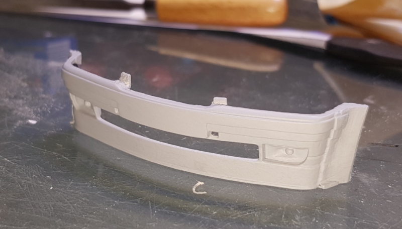

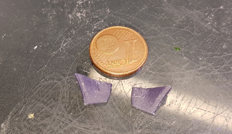

heute habe ich die Verbreiterungen an der vorderen Stoßstange angebracht, verspachtelt und grob verschliffen. Danach gab's wieder das Kontrollgrau.
Die hinteren Ecken für die Verbreiterungen an der Stoßstange wurden auch mal gedruckt.
Bezüglich des Motors, da müsste ich irgendwas nehmen, was es in einem Modellbausatz schon gibt. Wer vielleicht noch einen Motor hier beisteuern könnte, der kann sich melden.
