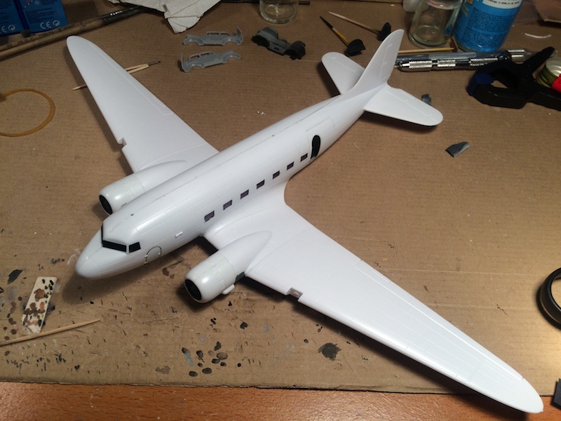

Douglas DC-3 Airliner 'Karhumäki Airways'
Frohes Ostern Allen!
Die Hawker steht kurz vor der Vollendung und damit ist wieder etwas Kapazität frei für ein neues Projekt. Wie schon bei der Junkers angekündigt, steht das Modellbaujahr 2019 bei mir ganz im Zeichen der Klassiker der Zivilluftfahrt.
Ich habe mir aus meinem Lager daher folgenden Bausatz gezogen:

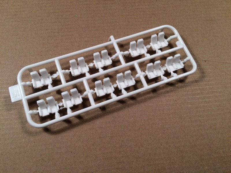

Es handelt sich um die Uralt-Formen, die schon seit Jahrzehnten im Umlauf sind aber immer noch eine ganz solide Basis bilden. Großes Plus des Bausatzes sind zusätzliche Teile für ein vollverkleidetes Heck, die Positionslampe am Seitenleitwerk und das Rumpfstück mit Passagiertür statt der Transporterladetür.

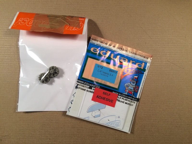

Größtes Manko aller DC-3 / C-47 Bausätze (auch der neuesten Airfix-Kits), ist das Fehlen der passenden Teile für eine Airliner-Inneneinrichtung. Es gibt immer nur den Frachtboden und die Soldatensitzbänke. Daher muss ich für meine Passagiermaschine zum Eigenbau greifen.
Um den Bausatz etwas aufzupeppen, werde ich noch einen kleinen Eduardbogen für das Cockpit und ein paar Resinmotoren von Quickboost verbauen. Als Decals hätte ich einen Bogen für verschiedene Finnair-Maschinen zur Auswahl oder einen für Maschine der Karhumäki Airways. Mein Entscheidung fiel auf Letzteren.
Kurz zur Geschichte der Karhumäki Airways und der DC-3 in deren Diensten:
Wie in vielen anderen europäischen Ländern, fanden sich auch in Finnland zu Beginn des 20. Jhd. interessierte Luftfahrtenthusiasten zusammen. Unter ihnen befanden sich auch die Brüder Niilo, Valto und Uuno Karhumäki. Sie experimentierten mit verschiedenen Flugmaschinen und gründeten zu Beginn der 1930er eine Firma mit dem Namen Veljekset Karhumäki. Zum Geschäft gehörten Pilotenschulung, Flugzeugwartung- und Reparatur sowie Luftbildfotografie. Nach dem Krieg gründeten die Brüder 1950 ihre erste Fluggesellschaft - Karhumäki Airways. Neben verschiedenen anderen Typen, kaufte man auch 4 Douglas DC-3 Maschinen von anderen Airlines auf. Diese flogen von 1954 bis etwa 1976 auf verschiedenen Strecken inner- und außerhalb Finnlands. Meine Wahl fiel auf die OH-VKB etwa 1965, kurz nach der Einführung des neuen Lackierungsdesigns und vor der Umrüstung zum Messflugzeug für geologische Studien.

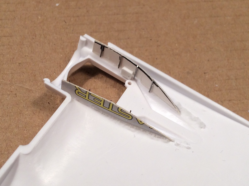

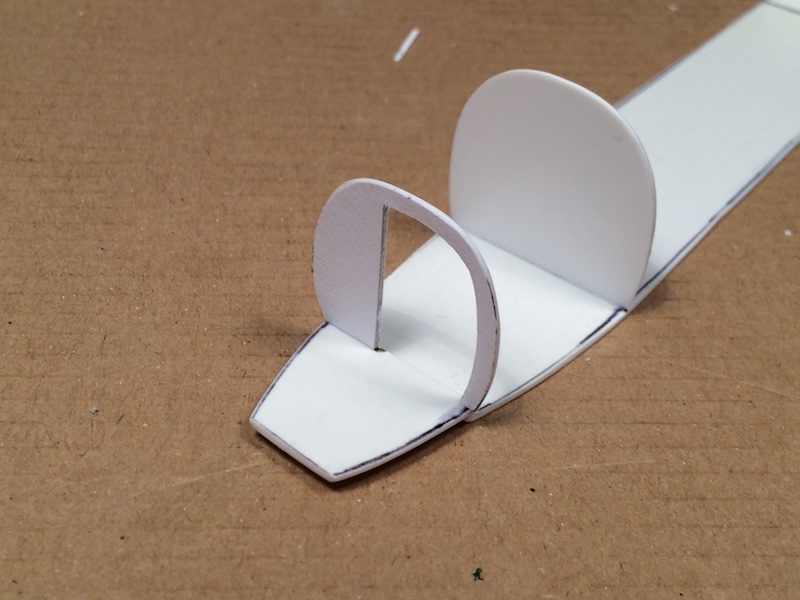

Begonnen habe ich den Bau zunächst mit dem Scratch-Build des Innenraums. Dabei nahm ich den Bausatzkabinenboden als Schablone für den neuzubauenden Passagierboden. Da es keine Fotos für Kabine der Karhumäki DC-3s gibt, musste ich etwas improvisieren. Ich fand einige Zeichnungen und Bilder anderer DC-3 Passagiermaschinen und orientierte mich daran. Für die Farbgebeung werde ich ein Foto einer anderen Karhumäki-Maschine aus der Zeit nehmen. Die Passagiersitze stellte mir freundlicherweise Revells Abteilung X zur Verfügung (die kommen aus dem Revell-Bausatz der DC-4).

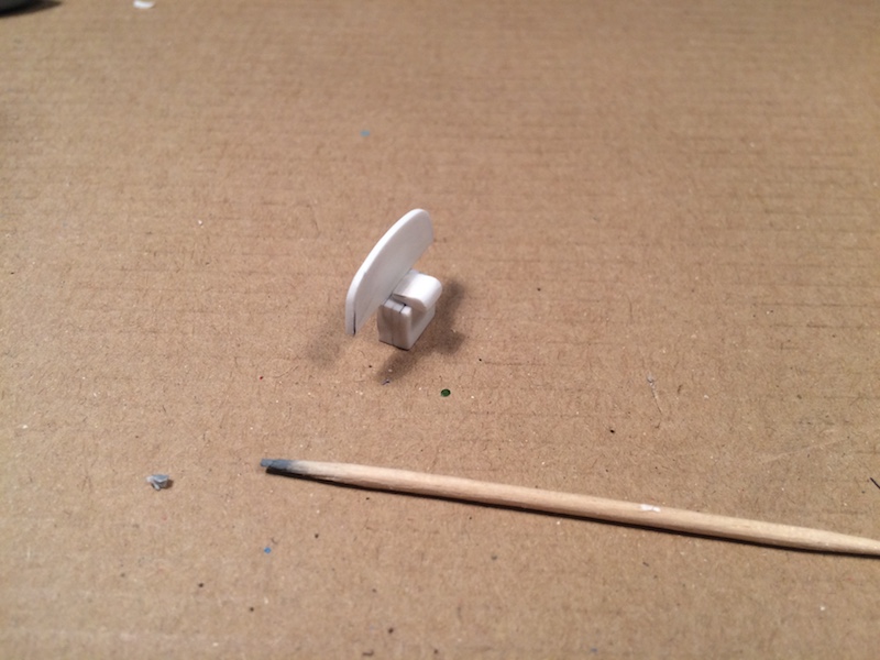

Die Schotts für den Innenraum entstammen teilweise dem Bausatz und sind teilweise selber gebaut.

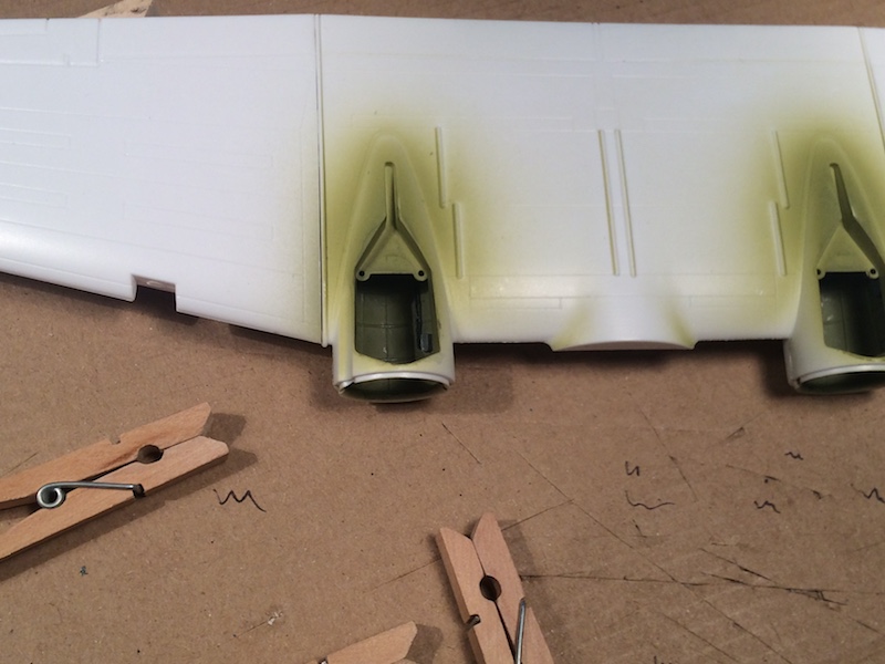

Parallel zum Innenraum, motzte ich die Fahrwerksbereiche mit Draht, Karton und Plastestückchen etwas auf.
Zudem verbaute ich das Rumpfstück mit der Passagiertüre.
Soweit fürs Erste von mir. Ich würd mich über ein paar Mitleser freuen!

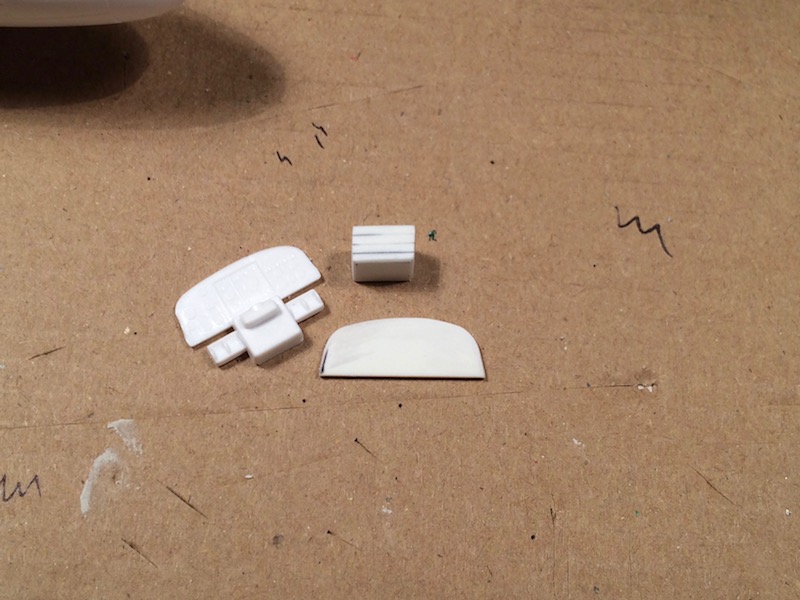

Für das Cockpit werde ich die Instrumentenkonsole und das Frontpanel neu bauen. Das Panel kommt als Ätzteil von Eduard und für die Konsole verklebte ich vier Stücke Sheet. Darauf kommt noch eine Art Halbschale und einige Hebel (evtl. Ätzteile).

Nachdem ich ebenfalls gestern schon die Fahrwerksschächte mit Interior Green gebrusht hatte, konnte ich heut die Tragflächen verkleben. Und kaum zusammengebaut – Schwupps – ist es finster wie im Bärenpops und man sieht nix mehr! Ich werd sicherlich nochmal ein Bild mit mehr Sicht zustande bringen.

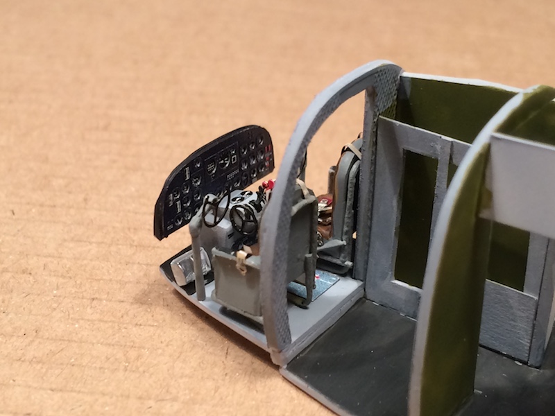

Soweit, bissl halb-off-topic. Nun noch zum Abschied in die Nacht ein paar Bilder von dem was ich heut gemacht hab. Zunächst wurden die Sitze lackiert und dann noch einige Ätzteile verbaut. Damit wäre das direkte Cockpit soweit fertig. Demnächst werde ich mich dann mal mit dem Platz des Funkers/Navigators beschäftigen.
Gurte und Lenkräder sind aus dem Ätzteilbogen für die DC-3, die Hebel an der Mittelkonsole aus verschiedenen anderen.

Moin Ralf,
dann geht es dir genauso wie mir. Ich habe auch keinen Fehler gefunden, nur bevor ich dann alle Bilder irgendwie durcheinander bringe, hab ich dir lieber mal bescheid gegeben. Dann lassen wir es so :)
Schöne Fortschritte, schade nur das man später nicht mehr viel davon sehen wird.

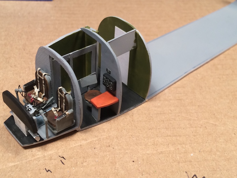

Womit wir beim Stichwort wären – der Platz vom Funker/Navigator. Dazu durchforstete ich erneut das Netz nach brauchbaren Bildern von diesem Bereich und fand wieder ne ganze Menge unterschiedliche Varianten. Neben dem Foto aus dem letzten Beitrag zog ich noch diese beiden für den Bau heran:
Ich musste durch die unterschiedlichen Vorlagen bedingt, erneut meine eigene Interpretation bauen: für die Instrumente nahm ich das Mittelteil eines Spitfire-Instrumentenbretts in 1/48 sowie drei Ätzteile aus einem Bf 109-Bogen. Der Tisch entstand aus Plastestücken und für den Sitz zerlegte ich einen 1/24er Barhocker von MasterBox aus deren Scie-Fi-Serie. Das Lehnenteil ist aus Karton.
Nun fehlt noch ein wenig Füllung für das Geräterack hinter dem Funker/Navigatorsitz und dann ist der Crewbereich soweit erstmal fertig und es geht im Passagierraum weiter.

Servus Ralf....
Das Cockpit wird Klasse !!
Nur mal so eine Idee Was Wäre Wenn …… :idee:
….. du mit einem Dosenöffner die Kiste wie auf dem Querschnittsbild aufmachst?? … danach mit transparenten Kunststoff (vorher Form abnehmen) verschließen oder eben Offen in eine kleine Vitrine... (weniger Arbeit) … nachdem Du so hingebungsvoll Innenbereiche nachbaust.....was spricht dagegen (außer der Haufen Arbeit)… ich würde Dir den Scratch zutrauen... und Du hättest ein Unikat !

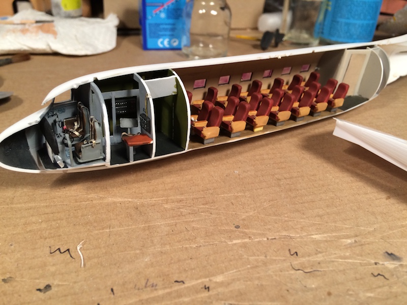

nach der Fertigstellung meiner Hawker, hab ich zunächst an der DC-3 und der F 13 weitergebaut.
Vorwiegend kleinere Arbeiten standen auf der Liste:

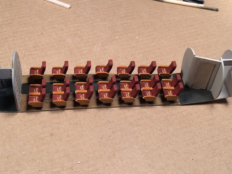

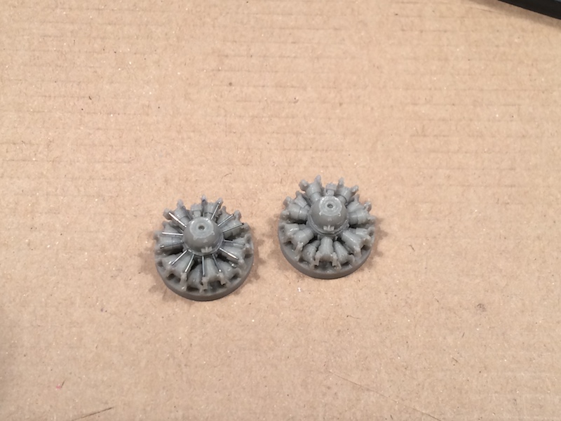

Zunächst knöpfte ich mir die Resin-Sternmotoren vor. Obwohl die schön detailliert sind, fehlen die Rohre am oberen Ende der Zylinderköpfe. Ich baute diese aus Draht nach.
Außerdem bestuhlte ich den Passagierbereich - die Sitze selber stammen aus dem Revell-Bausatz der DC-4! Als Basis lackiert mit Sandfarben und dann mit Afrikabraun und Ziegelrot detailbemalt.
Eine kleine Basis für die fertige Maschine baute ich mir auch noch zusammen. Ich wollte diesmal auf das Standard-Beton-Flugfeld verzichten und was schickeres umsetzen. Glücklicherweise hatte ich noch eine Retropostkarte von Karhumäki-Airways in meinem Kartenfundus. Aus dieser und eun paar Streifen Dekofolie entstand die Basis.
Beste Grüße,
Ralf
Mittwoch, 13. November 2019, 06:40
Moin Ralf,
Ich habe mir deinen Baubericht, gerade von Anfang an durch gelesen und finde schon die Idee einer zivilen DC-3 super und die Vorbildwahl, einer finnischen Version ist klasse.
Das Cockpit sieht auch erstklassig aus, wirklich sehr schön, auch wenn man davon später nicht mehr viel sehen wird, würde ich hier auf keinen Fall, am Rumpf etwas aufschneiden, denn es bleiben ja immer noch die Fotos davon.
Deine Idee mit Base, ist auch toll und vor allem mal was anderes, als das was man sonst so sieht. :ok:

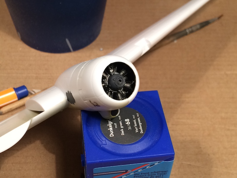

Weiter geht's auch hier:

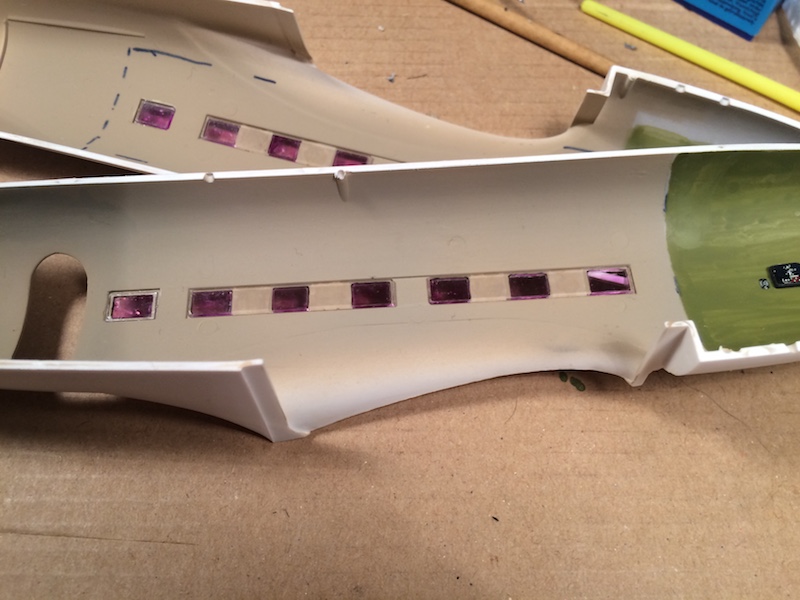

Zunächst hatte ich die aufgepimpten Sternmotoren verbaut.........
Dann die Scheibenteile mit Maskol eingepinselt (dooferweise verklebt das Zeug die Pinsel, ich sollte mir etwas anderes zum Auftragen suchen ?( )...........
Und nach dem Einsetzen der Scheibenteile, diese mit, in Afrikabraun, gebrushten Papierschablonen abgedeckt:
Als nächstes kommt dann das Innenleben in den Rumpf und alles wird zusammengesetzt.
Grüße,
Ralf
Freitag, 14. Februar 2020, 08:19
Moin Ralf,
Schön das es hier auch weiter geht, die Motoren sehen richtig gut aus. :ok: Das mit den Rohren werde ich mir mal als Anregung, für später, merken.

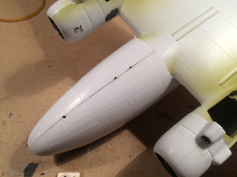

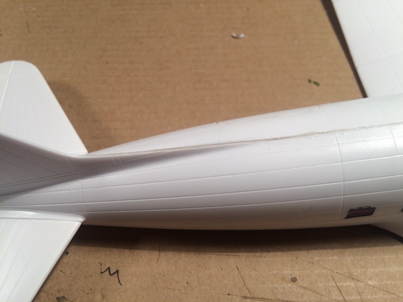

Gestern und heute habe ich mit dem Zusammenbau der Rumpfhälften gekämpft. Durch meinen Eigenbauboden und die zusätzlichen Schotts, passten die Rumpfhälften nur mit sehr viel Spalt zusammen. Nachdem ich an meinem EIgenbauboden wieder einiges an Material weggeschliffen und weggeschnitten hatte, passte es zumindest halbwegs aufeinander. Trotzdem musste ich beim Verkleben kräftig mit Zwingen nachhelfen um alles in etwa in Form zu bekommen.
Demnächst wird also jede Menge Spachtel und Schleifarbeit auf mich zukommen :S

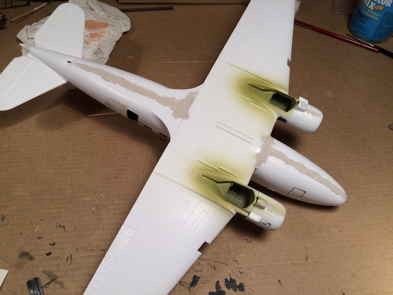

Servus,
ich hab mal wieder etwas Zeit zum Bauen gefunden.
Der nächste Bauabschnitt bestand aus dem Verspachteln der Klebenähte und Spalten und dem anschließenden Grundieren. Entgegen meiner Erwartungen, hatte ich die DC-3 nach zwei Spachteldurchgängen annehmbar in Form gebracht. Trotzdem merkt man dem Kit das Alter dann doch an - sahnige High-End-Passung hat er eben nicht unbedingt zu bieten, mit Geduld hats dann auch geklappt.
Die Grundierung erfolgte mit Seidenmatt Schwarz von Revell Aqua. Morgen oder Übermorgen werde ich dann beginnen, das Modell in verschiedenen Metalltönen zu brushen. Außerdem hab ich mir zwei verschiedene Chromtöne als Bare Metal Foil bestellt. Damit will ich auch einzelne Panels verzieren - mal sehen ob das eine gute Idee ist.........
Grüße,
Ralf
Dienstag, 24. März 2020, 07:22
Moin Ralf,
Gelungene Arbeiten, kann man dazu nur sagen :ok: und das mit dem Bare Folie, ist schon eine gute Idee, vor allem wenn du das sauber zu schneidest und die Kanten gut andrückst. Dann wird das bestimmt toll aussehen.
