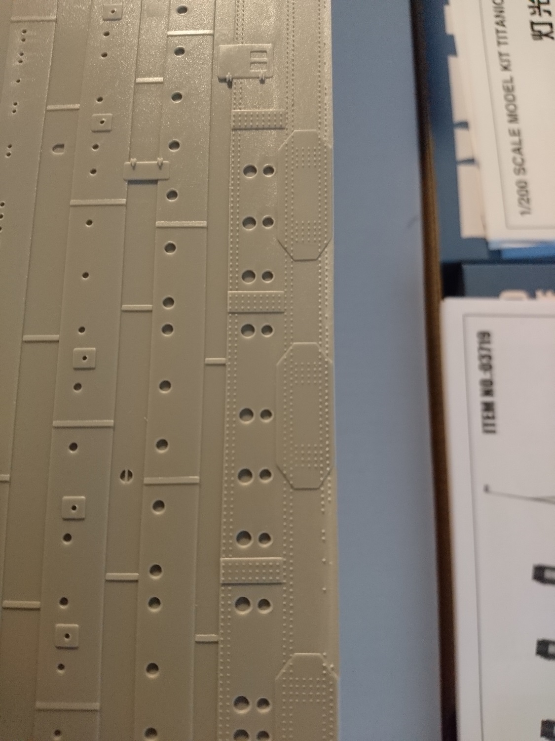

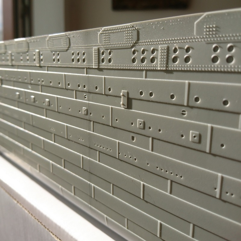

Aber dann musste ich feststellen das der gesamte Rumpf eine sehr rauhe Oberfläche hat (wie Schleifpapier), im oberen Bereich über weite Strecken die Nieten nicht oder nur ansatzweise ausgebildet sind und mehrere senkrechte Stöße im Rumpf zu erkennen sind.
Die Fotos: Bild 1 zeigt die fehlenden Nieten an der Oberkante und einen der senkrechten Stöße, Bild 2 zeigt die rauhe Oberfläche, als Vergleich ein anderes Bauteil mit glatter Fläche darauf.
Als Anfänger habe ich keine Vergleichsmöglichkeit bezüglich Qualität, aber das hier gebotene erscheint mir doch recht heftig.

Sieht so aus als wäre entweder bei Form oder Plastik die Temperatur nicht optimal gewesen.
Solch fehlende Details sollte es bei einem Kit dieser Kategorie nicht geben.
Ich würde eine Rückgabe überlegen bzw Austausch oder Nachlieferung der defekten Teile.

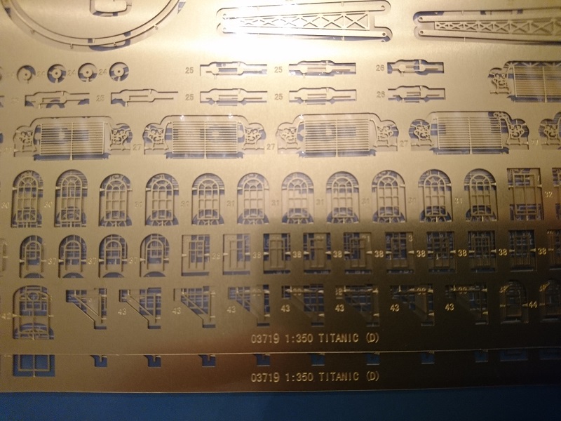

noch ein witziges Detail bei den beiliegenden Ätzteilen :ok:
Ros Tocker
Montag, 24. Februar 2020, 22:06
Für Diejenigen, die sich jetzt nicht täglich mit der Titanic befassen, was ist das Witzige an diesem Ätzsatz?
Montag, 24. Februar 2020, 22:20
Die Beschriftung an der Unterkante.
Die könnte jemandem der einen 1:200 Bausatz gekauft und schwache Nerven hat den Schweiß auf die Stirn treiben.
Beiträge: 187
Realname: Martin
Wohnort: Schwalbach am Taunus
Montag, 24. Februar 2020, 22:21
Vielleicht dass "1:350" auf einem Ätzteilsatz steht, der einem Modell in 1:200 beiliegt?

Der Importeur sagt sowohl die rauhe Oberfläche als auch die nicht durchgehenden Nietenreihen gehören genau so.
Härtle sagt sie haben 3 ihrer Bausätze kontrolliert und diese haben auch so ausgesehen.
Senkrechte Stöße konnte man auf meinen Fotos nicht erkennen.

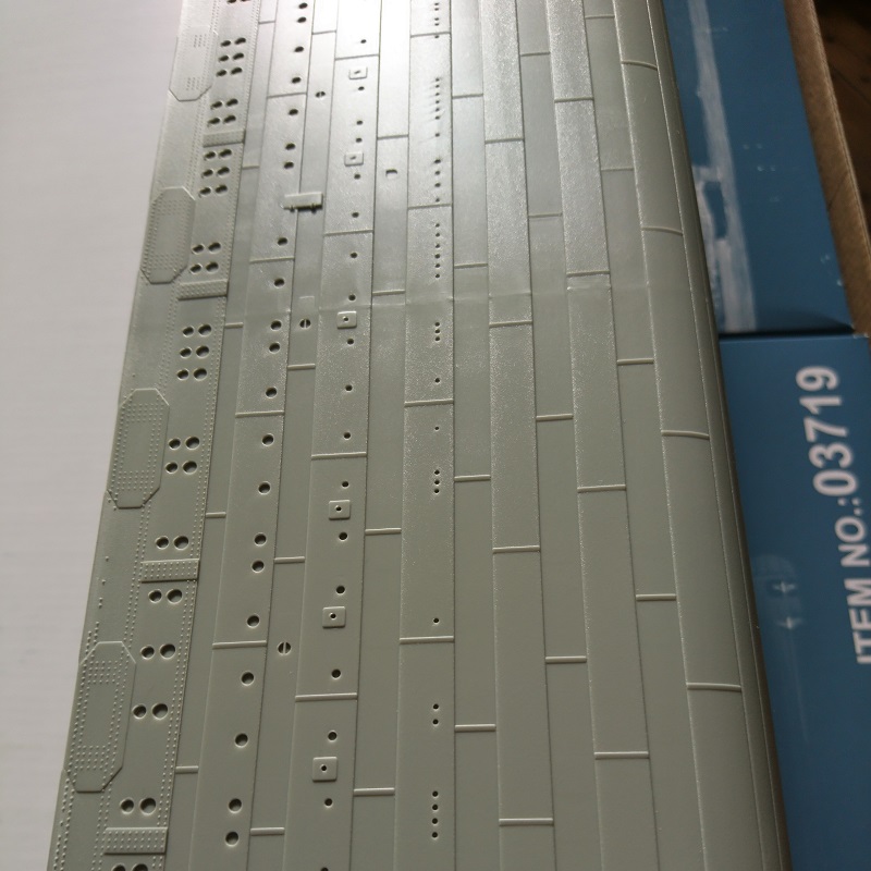

Hier nochmal die Fotos die ich dem Händler geschickt habe:
Schade. Ich hätte dieses Modell gerne gebaut, aber hunderte Nieten nachmodellieren, die heftigen Stöße im Rumpf und eine besch. Rumpfackierung wegen der rauhen Oberfläche - das ist mir zu heftig.
Werde vom Rücktrittsrecht gebrauch machen und den Bausatz zurückschicken.

also, auf dem ersten Foto sieht man ja, dass der Kunststoff nicht überall in die Vertiefungen der Nieten geflossen ist. Ich lehne mich mal weit aus dem Fenster und spreche Härtle mal die Kompetenz in Bezug auf Aussagen zur Spritzgusstechnologien ab. Das was die antworten ist reine Schutzbehauptung, es ist für die halt auch Aufwand, den Sachverhalt zu reklamieren. Das gehört mit Sicherheit nicht so. Und nur, weil sie nur vergleichbare Bausätze haben, bedeutet das nicht, dass es nicht besser ginge. Bei einem Formteil in der Größe muss der Hersteller halt schon ordentlich auf seine Prozessparameter achten.
Wenn das der dritte Rebox nach 15 Jahren wäre, dann könnte man das vielleicht verstehen (ausgenudelte Formen). Aber bei einer "flammneuen" Form die im "dritten Jahrtausend" entwickelt wurde leider nicht. Wenn ich da so viel Geld für raushauen würde, würde mich das auch etwas ärgern.
Was den "Schatten" des senkrechten Stoßes betrifft, könnte es sein, dass dieser beim Lachauftrag überdeckt wird. Eine spätere Sichtbarkeit ist allerdings nicht wirklich auszuschließen. Und ob der in späteren "Schüssen" verschwindet, wage ich leicht zu bezweifeln. Ich denke, das hat mit dem Aufbau der Form zu tun. Ich hatte kurz überlegt, ob dort eventuell Kunststoff in der Form aufeiandertrifft, aber dazu ist mir der Stoß zu gerade. Ich denke eher, dass dieser Formteil aus mehr als einem Segment besteht.

Also bei mir gibt es genau die gleichen Fehler.
Nur sehe ich es nicht so drastisch. Die senkrechten Stöße werden vor der Grundierung bearbeitet, sodass diese nach der Lackierung nicht mehr hervortreten.
Wenn du den Rumpf vorher mit verdünntem Filler grundierst und nach der Trocknung mit einem sehr feinen Schleifflies oder einem guten Scheuerschwann die Grundierung "polierst", werden die matten Stellen nach der Farblackierung nicht mehr vorhanden sein. Da brauchst du nicht unbedingt jede Platte für sich schleifen.
Bei den Nieten mache ich mir keine Gedanken. Die werden vom Schwarz eh gut kaschiert. Wenn sie vorher sogar noch etwas heruntergeschliffen werden, fällt es erst recht nicht mehr auf.
