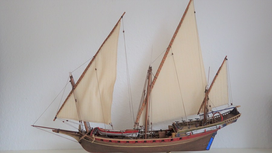

um die Wartezeit auf die Baupläne der Britennia zu verkürzen habe ich mich dazu entschlossen , ein schon lange vor mir her geschobenes Projekt in Angiff zu nehmen. Ziemlich genau vor 35 Jahren habe ich meiner Frau die heller´sche Schebecke verehrt, damals " fabrikneu" mit dem Pinsel bemalt, also ganz ohne Alterung bzw Weathering. Die Plastikanmutung hat mich in den letzten Jahren zunehmend gestört, so daß ich dem schönen Modell jetzt behutsam ein zeitgemäßes Outift und schönere Segel spendieren will. Gleichzeitig soll das Modell im Wasser segelnd dargestellt werden. Dazu wird wohl auch eine Mannschft angeheuert werden müssen ( UP´s, stelle gerade fest, daß das doch nicht so mal kurz zwischendurch gehen wird ) Wer sich dazu setzen möchte, sei herzlich willkommen. Die Bilder zeigen dan aktuellen d.h. 35 Jahre alten Zustand. Das Modell hat die Jahrzehnte gut geschützt in einer Vitrine mehrere Katzen und zwei Kinder überlebt, daher sind noch alle Einzelteile vorhanden und sogar an ihrem Platz.

Na, dann schau`n wir mal.
Respekt, schon damals sehr sauber gebaut!

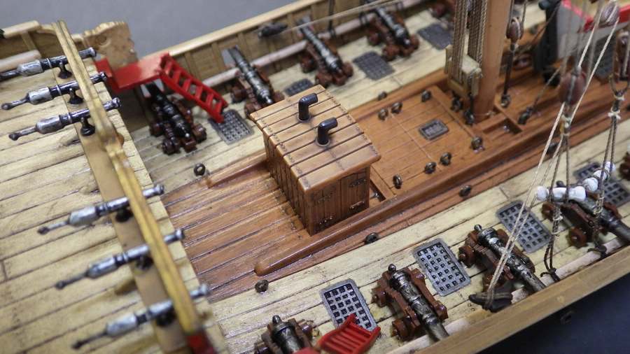

das erste UPDATE , die Segel wurden entfernt und das Deck incl der Aufbauten sowie die rechte Rumpfseite wurden mit Ölfarbe (schwarz und umbra) gedrakt

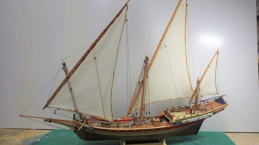

heute habe ich mich mit den Segeln beschäftigt. Mein Ziel war, es fein gewebten Stoff so zu bearbeiten daß eine gewisse Steifigkeit entsteht und dazu ein used look. Dazu habe ich weißen Baumwollstoff feinster Webart mit Epoxidharz dünn eingestrichen und zum Aushärten aufgehängt. Das Epoxidharz wurde mit Pigment (Rostton) leicht eingefärbt. Im Ergebnis hat der Stoff seine Gewebstruktur beibehalten ist aber erheblich steifer so daß ich denke, eine schöne Segelwölbung hinzubekommen. Die Vorderkante wurde der Stabilität wegen doppelt gelegt und mit transparentem Folienkleber beigebügelt. Der Stoff kann nun durch Erhitzen mit einem Heißluftgebläse weich gemacht und in Form gebracht werden. Saum und Stoffbahnen wurden mit einem Umbra farbenen Bundtsift angedeutet. Morgen soll das erste Segel leicht gewölbt seinen Platz finden. Das erste Bild zeigt die Segel von damals, die ich mit Pattex (blöde Idee) und einem umlaufenden Draht in eine Wölbung gezwungen habe.
So haben wir das damals wohl fast alle gemacht. Und es hatte auch seinen Flair.
Neue Materialien und neue Techniken eröffnen natürlich heute viel realistischere Darstellungsmöglichkeiten.
Wenn man das dann handwerklich noch so gut wie Du umsetzen kann, sollte es eigentlich nur toll werden.

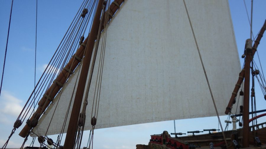

Beiträge: 3 614
Montag, 4. Mai 2020, 19:17
Guten Abend,
soeben habe ich das Hauptsegel angeschlagen. Zuvor wurde das Vorliek mit einem 1 mm starken Bohrer in Abständen von 1 cm duchbohrt, was aufgrund der Laminatstruktur sehr sauber und fransenfrei von statten ging . Das Liektau war dann schnell eingefädelt. Ich hoffe ,die Bilder zeigen das Ergebnis anschaulich genug. Die sanfte Wölbung siehtmeiner Ansicht nach stimmig aus und hält selbstständig die Form. Die imitierten Nähte kommen dezent zur Geltung und das Segel ist im Sonnenlicht transluzent so wie ich mir das vorgestellt habe. Wenn es Euch gefällt und Interesse an einer detaillierten Anleitung zum Nachmachen besteht, laßt es mich wissen. Es ist nicht allzu schwer und geht recht flott.

Montag, 4. Mai 2020, 21:02
Hallo Hans-Jürgen, Tolle Segel und traumhaft schöne Bilder, diese lassen die Segel so richtig in Erscheinung treten.
Lieben Gruß Frank
Beiträge: 3 572
Montag, 4. Mai 2020, 21:14
Sieht echt klasse aus !
Das wertet das schöne Modell enorm auf.

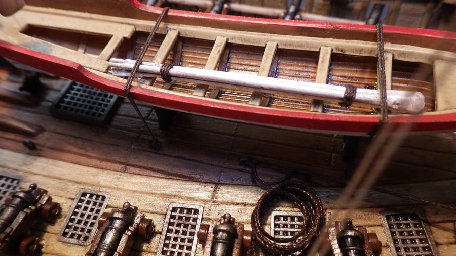

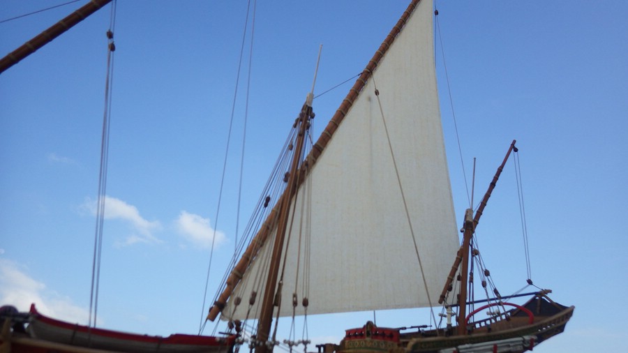

Beiträge: 3 614
Samstag, 9. Mai 2020, 10:09
Guten Morgen,
die Segel sind gesetzt , leichter Wind von hart backbord so daß das Focksegel nicht angeströmt wird und daher killt . Das habe ich erreicht indem ich das bereits angeschlagene Segel (kann man natürlich auch vorher machen) vorsichtig und punktuell mit dem Heißluftgebläse erwärmt und anschließend von Hand geformt habe. Das ging einfacher als gedacht. Ich hoffe, es gefällt euch, ich finds ganz gut . Als Nächstes werden jetzt noch die Kanonen mit Tauen aufgepeppt und - klar- eine Mannschaft muß auch noch angeheuert werden. Die ist auch bereits auf der Reise, die Kerle kommen aus Italien , Ausgang des 17ten Jahrhunderts.

Samstag, 9. Mai 2020, 11:09
Ein Unterschied wie Tag und Nacht ... kaum zu glauben, daß das das gleiche Modell ist ! Wesentlich realistischer , toll !
Wären die Taue der Kanonen nicht vorher, noch vor Montage der Segel, leichter zu machen gewesen ?
Einfach wegen der Bewegungsfreiheit ... nachdem du eh alle Segel schon zeitweise entfernt hattest.
Bekommen die hinteren Segel noch etwas Bauchigkeit ?
