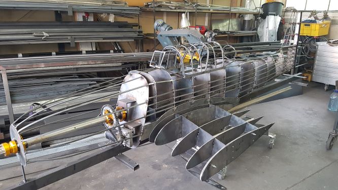

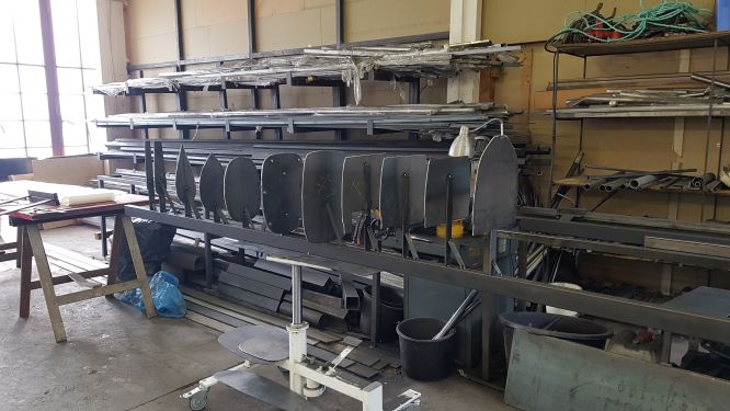

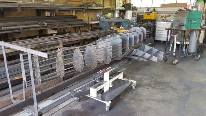

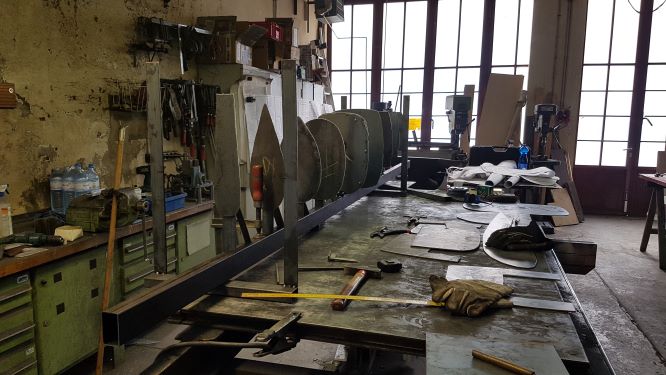

Hallo nochmal,
ein paar Bilder.
Rumpf ist 2 geteilt. Motor kommt noch rein Luftschraube soll sich ja drehen.
Flügel 2 geteilt.
Standmodell / Windspiel.
Direkt eine Frage. Welche stärke des Plexiglas würdet ihr nehmen für die Kanzel.
Hat jemand Erfahrung mit Plexiglas ?
Ist nämlich nicht so mein Ding.
Flugzeug wird aus 4mm Blechen gebaut.
Gruß Dirk

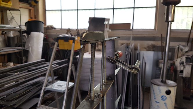

Seitenruder fast fertig.
Ist alles nur geheftet kommt noch eine Naht drüber.
Die Finne oben am Ruder wird auch noch beigeputzt. ( Komme ich aber nur noch mit Leiter dran Sch… )
Tut mir leid bekomme die Fotos nicht gedreht.
Passt auf euch auf und bleibt gesund.

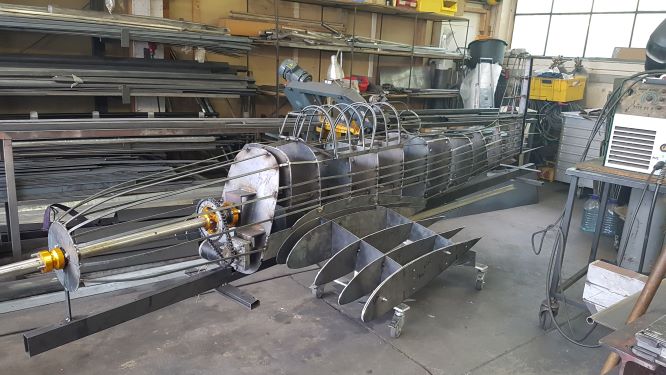

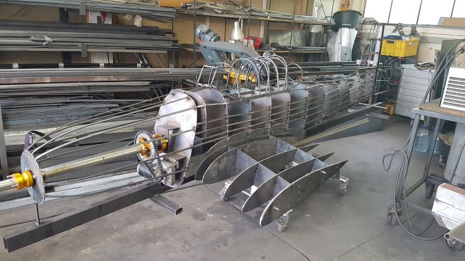

Morgen wird eine alte Achse mit Ritzel und ein alter Mover - Motor vom Wohnwagen eingebaut,
wird der Antrieb für die Luftschraube. :lol:
Schönen Tag noch.
LG Dirk

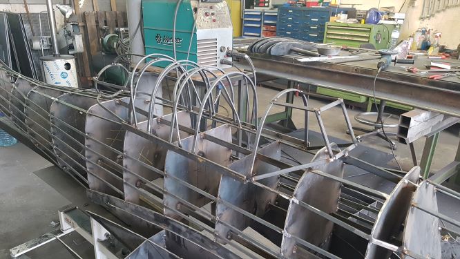

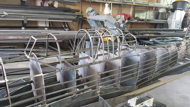

So langsam kommen die Ausmaße wirklich voll raus.

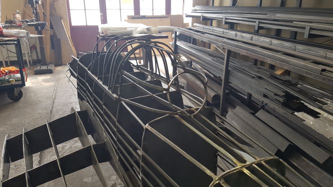

Habe heute an der Front gebaut fehlen aber noch viele Details.
Antrieb ist Öko für die Luftschraube, Teile stammen von einem alten Kart und ein Mover vom Wohnwagen.
Macht mir im Augenblick soviel Spaß, kann man sich nicht vorstellen.
Morgen geht es weiter, gibt viel zu tun.
Hoffentlich nerve ich hier keinen, ist halt etwas groß.
Liebe Grüße Dirk

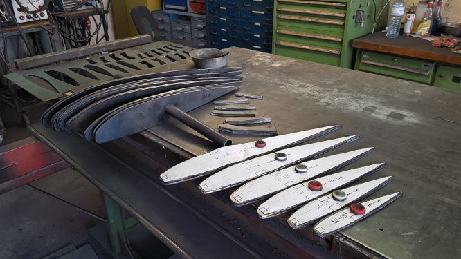

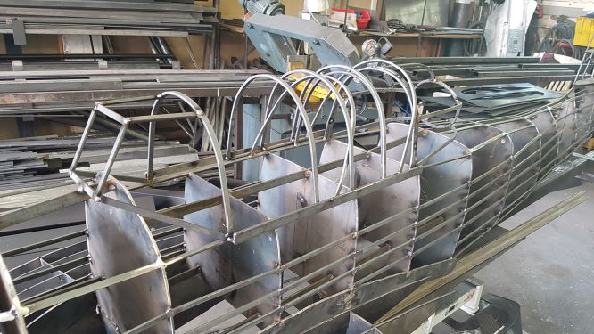

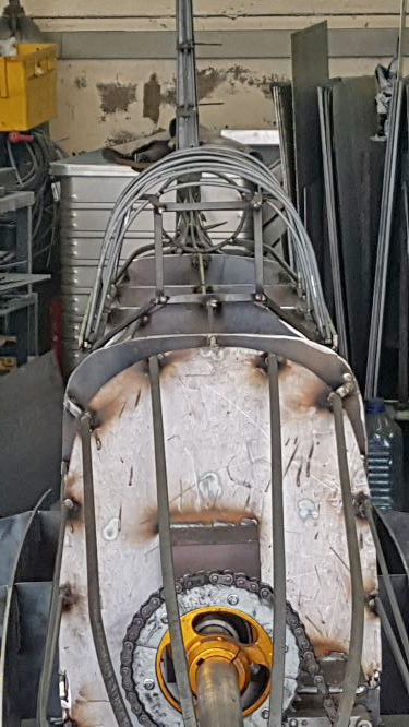

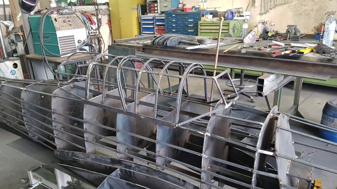

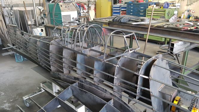

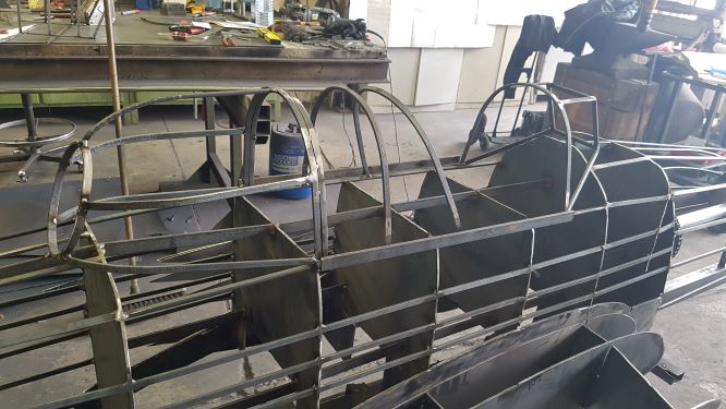

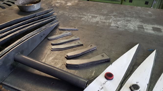

heute war Spannten - Tag für die Flügel.
Auch ein Paar Streben fürs Kabinendach.
Das letzte Foto ist vom Kabinendach.
1. Bogen ist ein Muster 4mm kleiner als es soll.
2. Bogen ist der den ich brauche für die normale Kabine.
3. Bogen ist Luft zwischen den ich brauche und das Schiebestück an der Kanzel.
4. Bogen ist dann der Bogen für das Schiebestück an der Kabine.
Kann nicht so gut erklären ist wie mit dem PC stehe ich auch immer auf Kriegsfuß.
Also nix was spannend war.
Ist glaube ich nicht so euer Ding das mit der Stuka.
Stelle trotzdem weiter Fotos rein.
Vielleicht hat der eine oder andere ja Interesse.
Schönes Wochenende noch.
G. Dirk

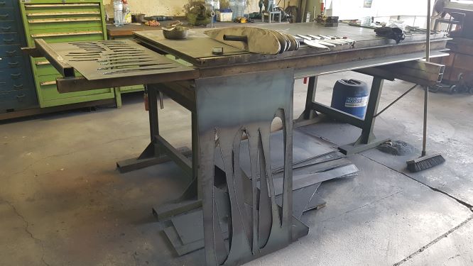

Spanten ausschneiden und bearbeiten bis zum abwinken.
Die Tragflächen vorne und hinten sind schon ein paar mehr.

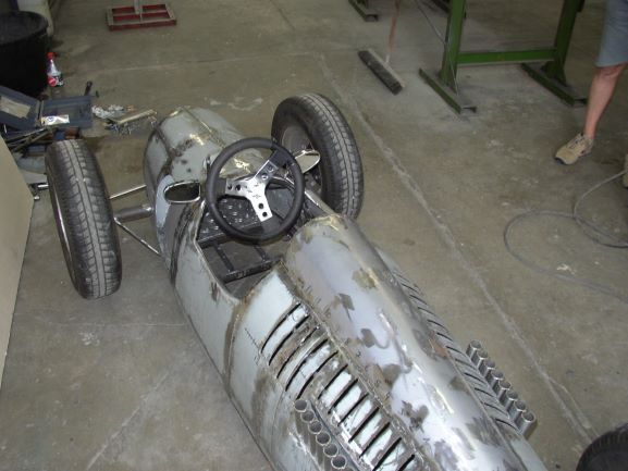

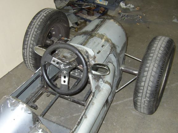

habe mir gedacht ich stelle euch noch ein paar Fotos
vom Auto meines Sohnes rein. ( Auto Union Typ C von 1936 )
Hier auf den Fotos war schon die Zivileversion mit einem 4 Takter drin.
Hatte zuerst einen wassergekühlten 2 Takter 125 ccm mit 13,5 PS drin.
Passte ich damals noch selber rein und bin auch gefahren, aber das Ding war Hölle viel zu schnell und zu giftig für ein Kind.

Das heißt Spanten aufzeichnen auf 4 mm Blech, mit dem Plasmaschneider rausschneiden und mit der Flex bearbeiten.
Das dauert seine Zeit.

Heute war kein Spanten - Tag heute war Kabinen - Tag.
Spanten muss ich noch einige machen, hört gar nicht auf. X(
Die JU 87 hatte ja 2 Schiebeteile an der Kabine, bei mir ist aber nur ein Schiebeteil.
Da das Ding ja in luftiger Höhe sich befindet, wenn es dann mal fertig ist nur ein Schiebeteil.
Seht ihr ja gleich selber, wenn die Kabine auf ist sieht es verwirrend mit den vielen Streben.
Mag aber auch am Hintergrund liegen in der Werkstatt.
Hole sie aber erst raus aus der Werkstatt wenn alle Flügel fertig sind,
kann sie dann auch erst zur Probe montieren soviel Platz habe ich nicht.
Jedenfalls hat es heute wieder richtig Spaß gemacht.
Hoffe ihr habt auch Spaß beim anschauen. Sind ein paar Fotos mehr diesmal.
Und los geht es:
Sieht langsam nach JU 87 Stuka aus.

Donnerstag, 14. Mai 2020, 14:21
hat heute einen guten Tag.
36 Spanten für die Tragflächen vorne sind fertig.
Auch habe ich es geschafft 16 Halter für das Querruder fertig zu bekommen.
Geht doch schon was Material durch, hätte ich nicht gedacht.
Aber unter der Werkbank liegen noch genug Reste.
Dürfte also kein Problem werden.
Morgen oder Samstag die Querruder noch,
schon kann man die Tragflächen anfangen.
