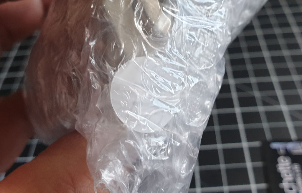

kommen wir auch gleich zur ersten Luftpolstertüte... aber welche ist es???
Ah!!! :idee: Hachette hat freundlicherweise eine Nummer aufgeklebt INNEN :bang:

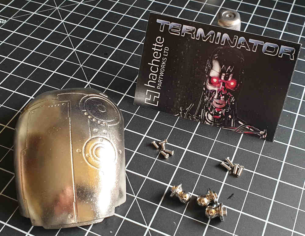

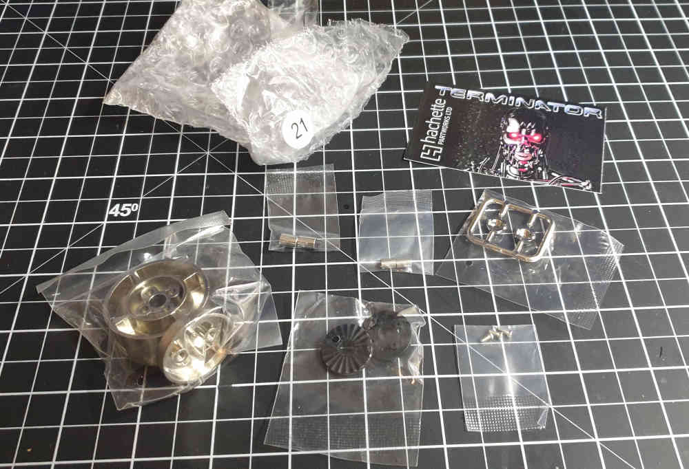

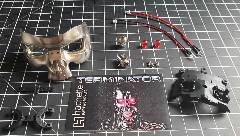

Die Bauteile sind alle einzeln in Folie eingeschweißt, ja wirklich jedes Bauteil in einer eigenen separaten Tüte.

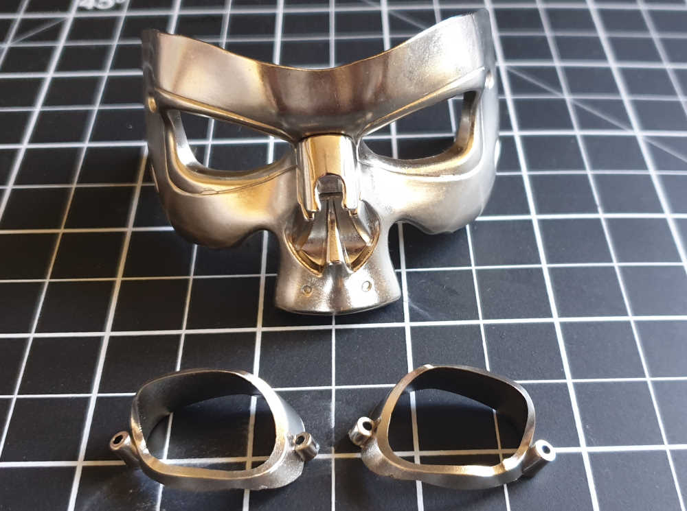

Ausgepackt liegen nun die ersten Bauteile vor uns.

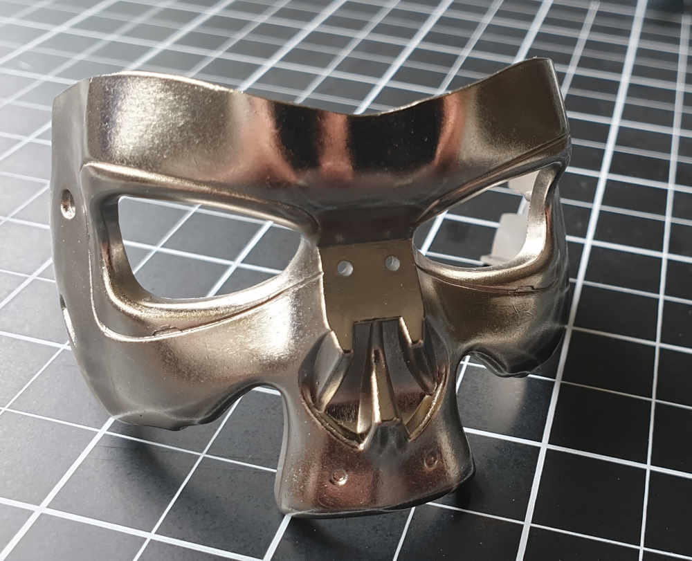

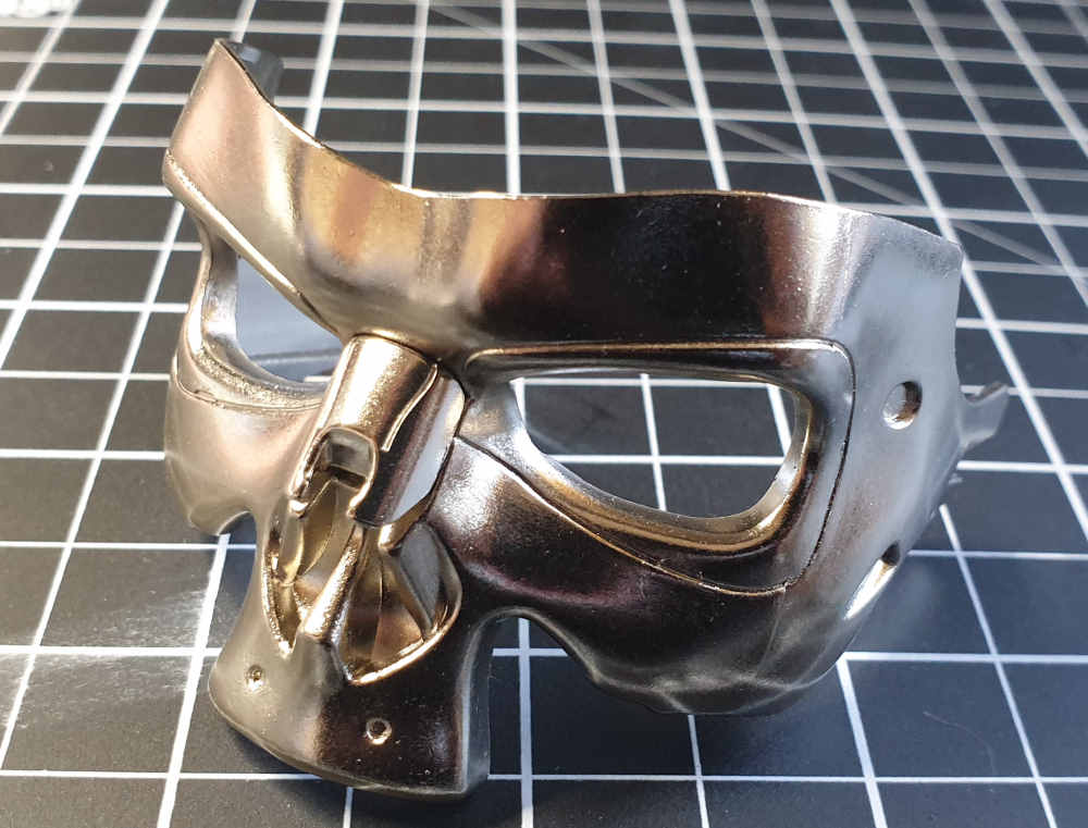

Die Maske ist aus Metall und macht einen hervorragenden Eindruck

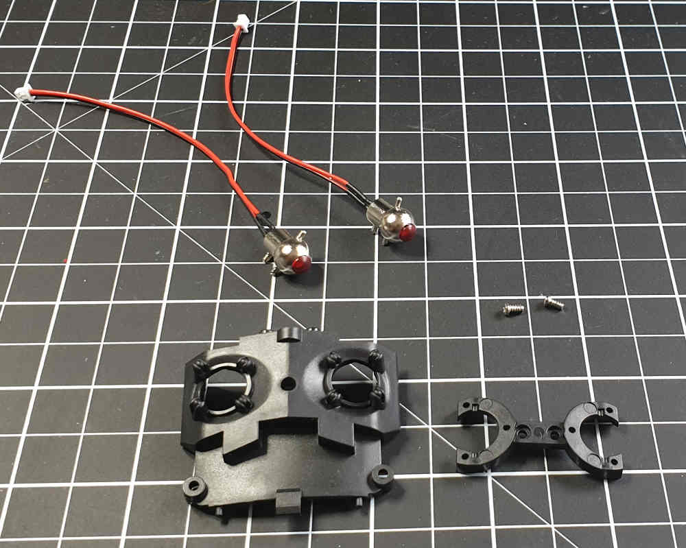

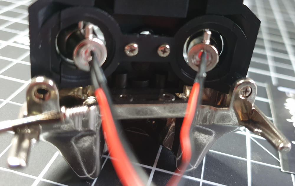

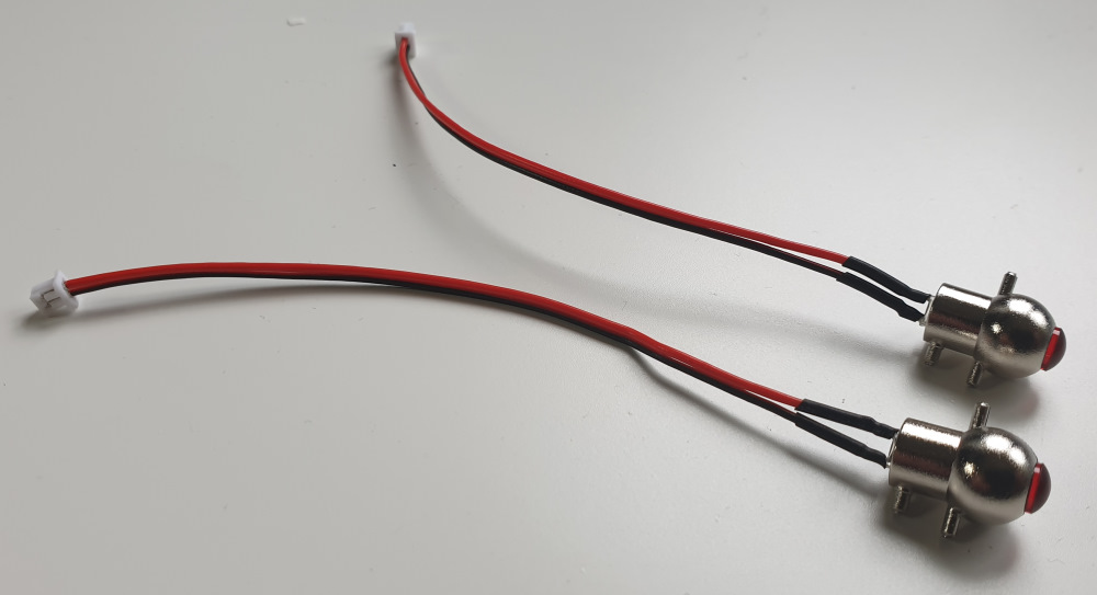

Beginnen wir mit Bauschritt 1, die Augen

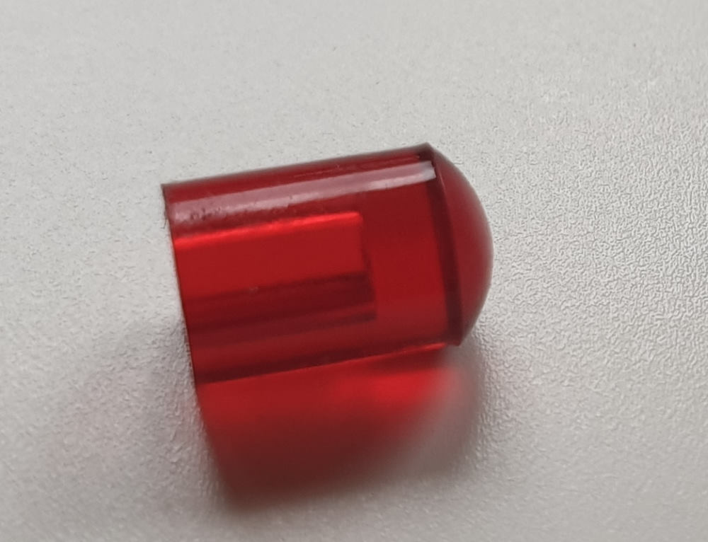

Die Linsen haben einen kleinen Rand an der Vorderkante und sollen nicht bis zum Anschlag in die Augäpfel welche aus Kunststoff sind, gesteckt werden.
Was beim linken Auge gut funktionierte hält beim rechten leider überhaupt nicht.
Die rote Linse fällt ohne jeglichen Halt einfach heraus. Ich habe diese nun mit einem kleinen Tropfen Holzleim eingeklebt,
das reicht völlig aus und es besteht keine Gefahr das die Linse durch den Kleber angegriffen wird und unser T-800 einäugig erblindet.
Von hinten werden nun die LED mit Kabel und Stecker eingesteckt
Das hintere Gesichtsteil ist aus Kunststoff aber sehr massiv und gut gearbeitet.
Die Augäpfel werden von hinten eingelegt und mit der "Brille" von Innen verschraubt.
Und das war es auch schon für den ersten Bauschritt

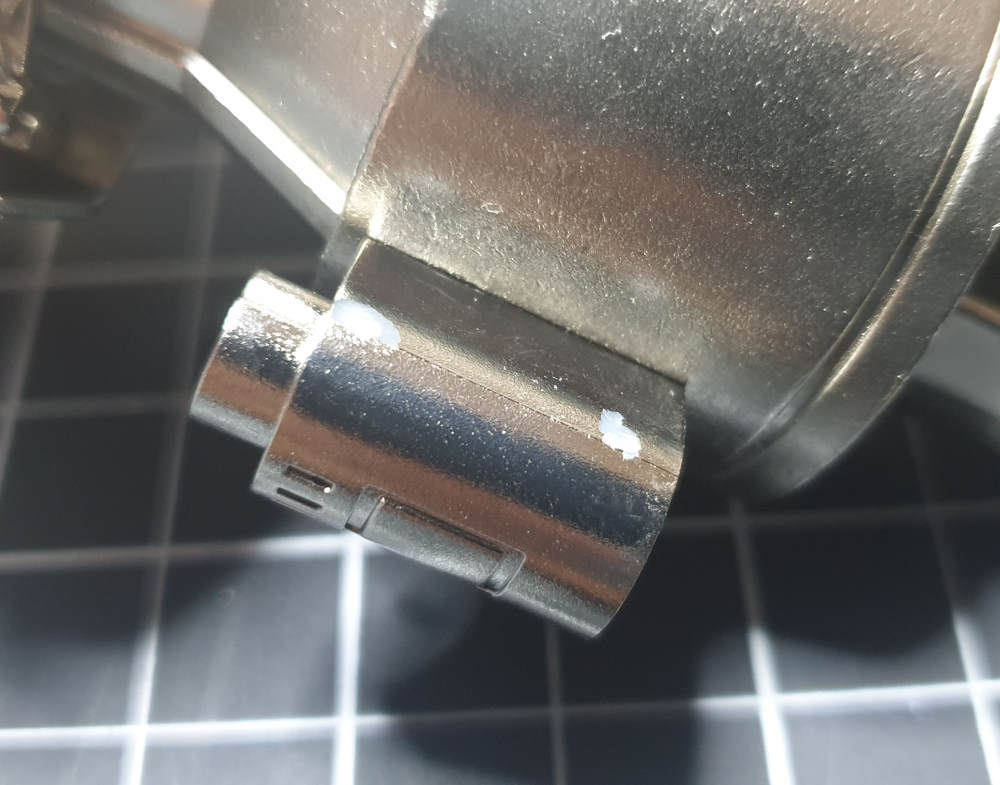

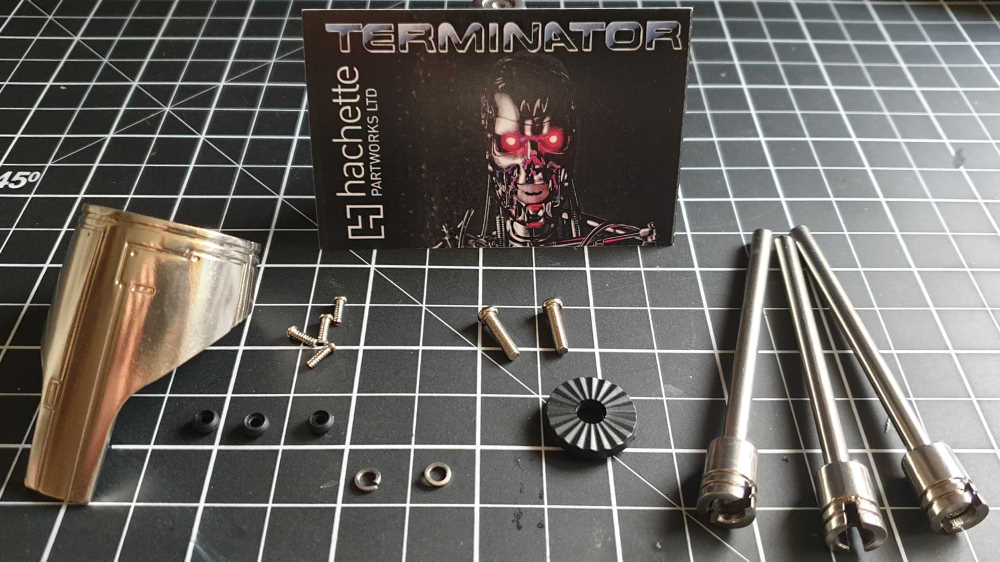

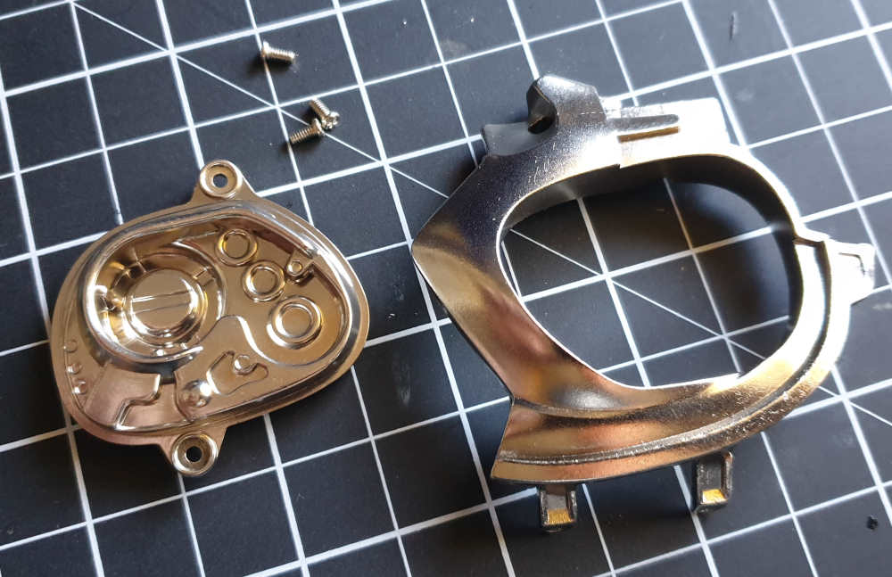

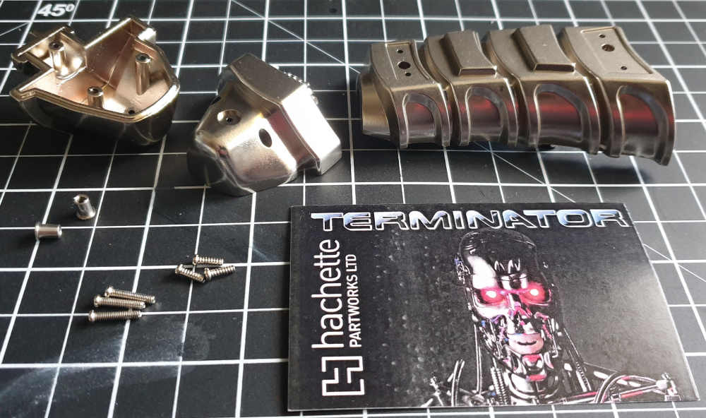

ausgepackt liegen wieder von der Oberfläche her, schön verchromte Teile vor uns.
Das Schultergelenk ist aus dickem stabilen Kunststoff, die Außenschale vom Oberarm sowie der Oberkiefer sind aus Metall.
In der Bauanleitung wird vorn immer das was mit der jeweiligen Ausgabe gbaut wird in rot abgebildet.
Und wie wir sehen, es passiert wieder, es wird wild durcheinander gebaut. Ein Systematischer Aufbau beginnend bei den Füßen wäre wesentlich besser.
Auf diese Weise leigen wieder sehr viele und in diesem Fall auch relativ große Baugruppen herum und warten irgendwann vereint zu werden.

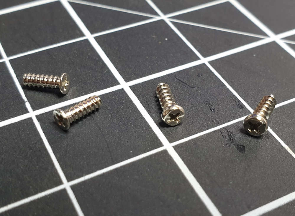

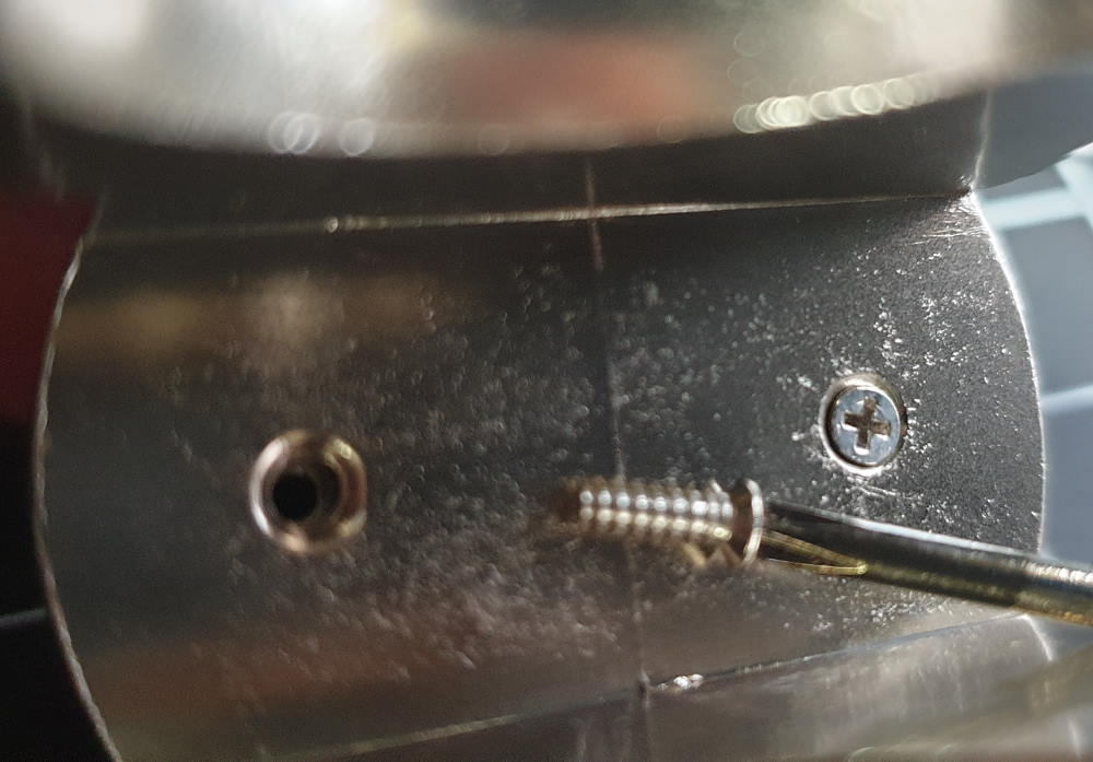

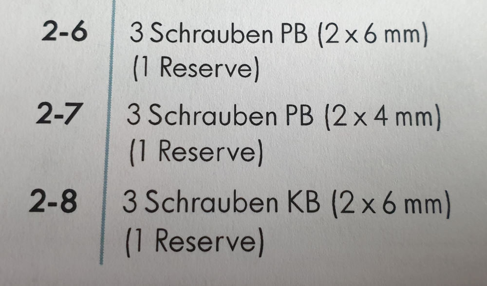

Was mir in diesem Projekt mißfällt sind die Schrauben, welche sich unsortiert in einem Beutel befinden.
in dieser Baustufe 3 verschiedene
Vorn auf der Bauanleitung werden die jeweiligen Schrauben mit Maßen benannt
Wärend beim notwendigen Bauschrittt nur der Verweis auf "Nehmen Sie Schraube 2-6" folgt.
Okay hier stand noch eine weitere Beschreibung der richtigen Schraube bei aber eine klare Sortierung nach AM, AP usw. oder aber auch nur eine Größenbeschreibung im Bauschritt wäre die einfachere Lösung.
So wie es jetzt ist muss man jedesmal wieder nach vorn blättern um nachzuschauen welche Schraube jetzt genau gemeint ist.

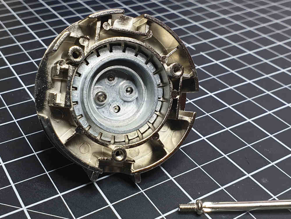

Kommen wir zum weiteren Zusammenbau. Der Oberkiefer wird mit der hinteren Gesichtsmaske verschraubt.
Hier gibt es absolut nichts spannendes, die Schrauben passen sehr gut und alles läuft Kinderleicht.
Erst werden zwei Schrauben durch den Gaumen eingedreht, dann folgen zwei Schrauben von hinten.

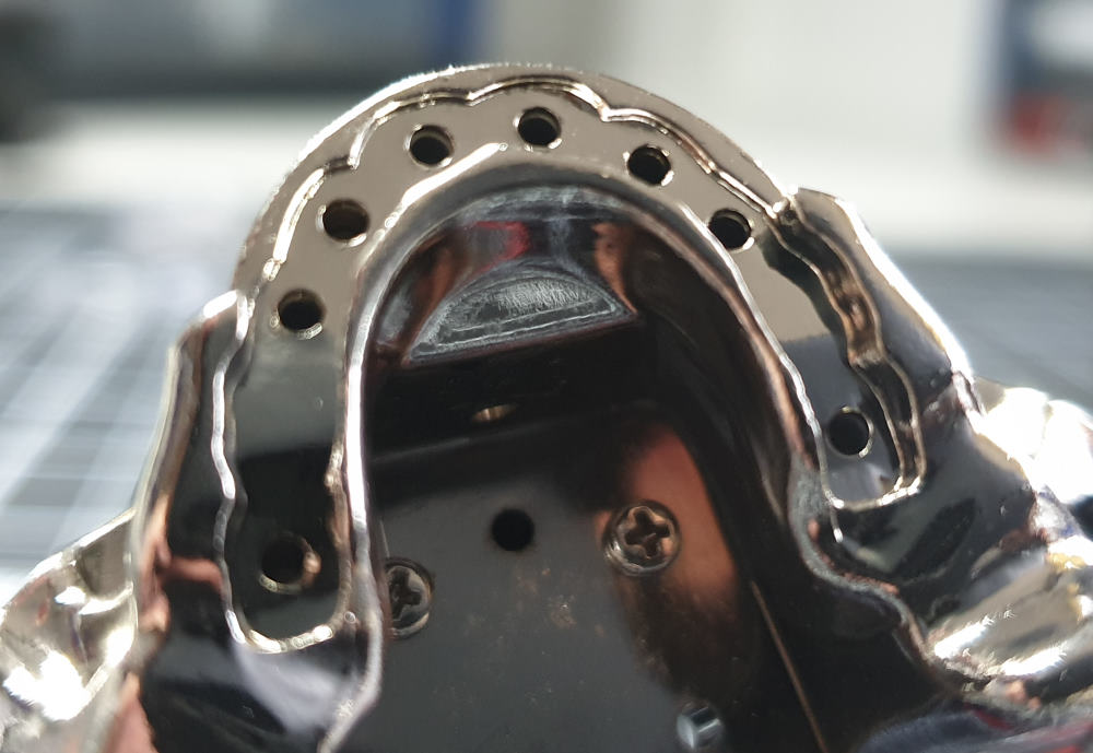

Jetzt kommen wir zu einem Kritikpunkt über den ich schon viel gelesen habe, die Zähne.
Diese werden wie übrigens viele Teile an unserem T-800 einfach nur geklebt
Das Schultergelenk aus dieser Ausgabe stellt uns auch nicht vor irgendwelche Probleme.
Bei beiden Teilen muss nur auf die korrekte Ausrichtung geachtet werden, dann folgen zwei Schrauben und das wars.

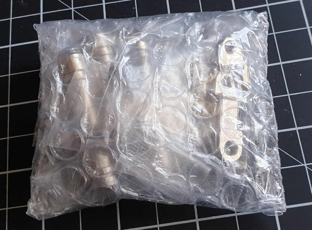

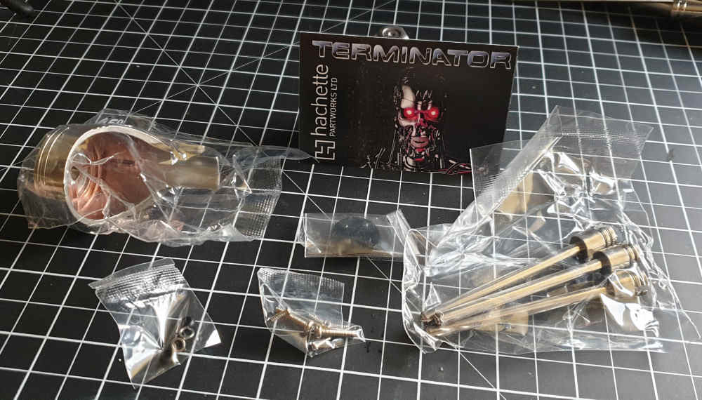

Weiter gehts mit Beutel Nummer 3
Aufkleber auf der Innenseite des Beutels und Bauteile einzeln verpackt, ich glaube der Satz wird sich durch die Bauzeit hindurchziehen...

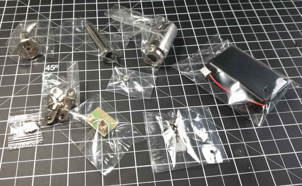

Hier die gelieferten Bauteile ausgepackt.

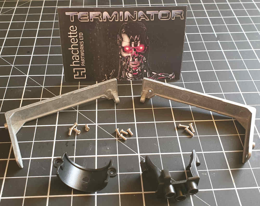

Beginne wir mit dem ersten Hydraulik-Zylinder für den linken Oberarm.
Alle Teile sind aus schwerem Metall
Für das Zusammenschrauben braucht man schon einen langen Schraubendreher da die Schraube von innen geführt wird.

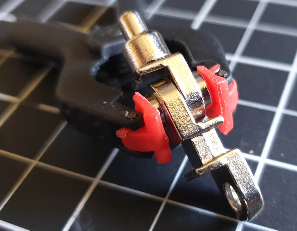

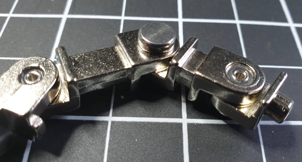

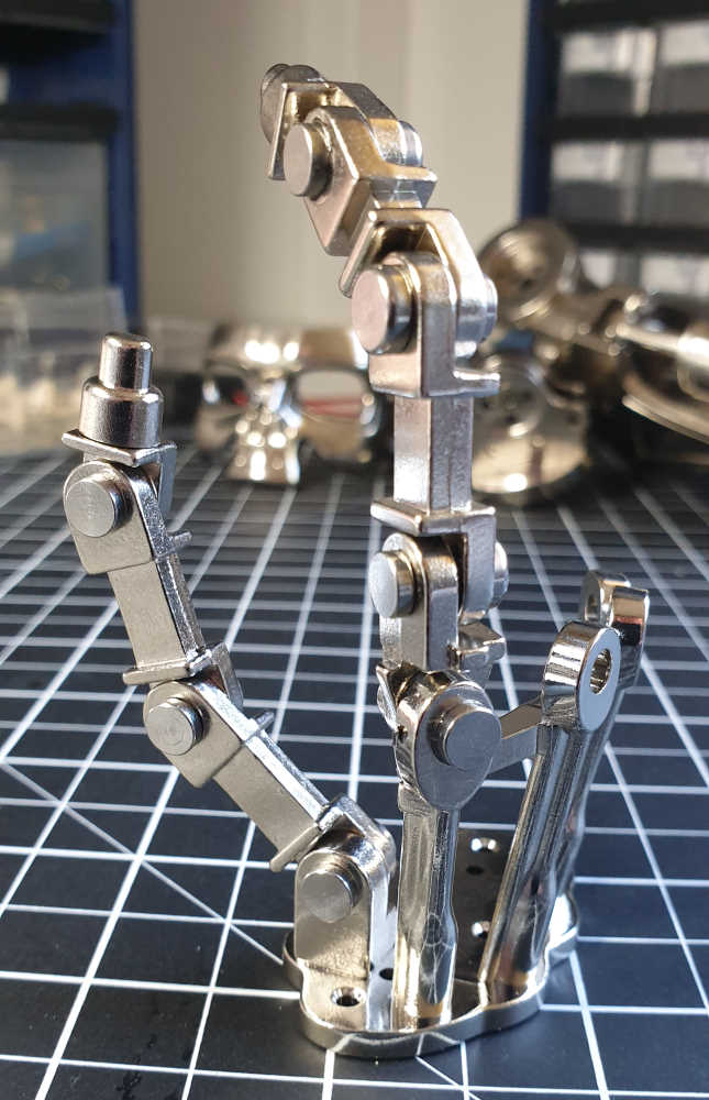

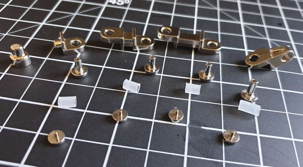

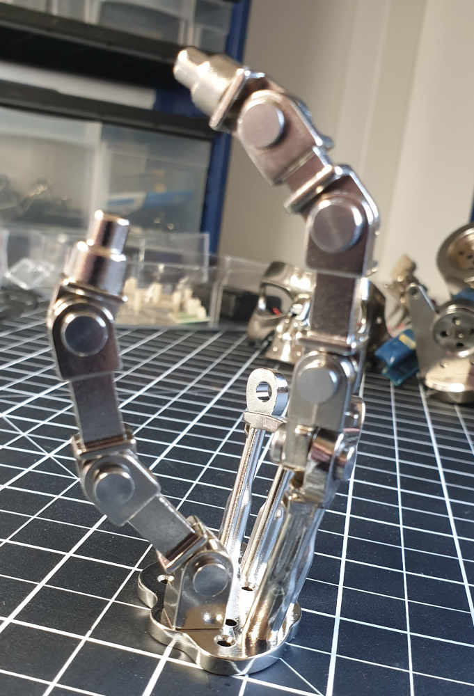

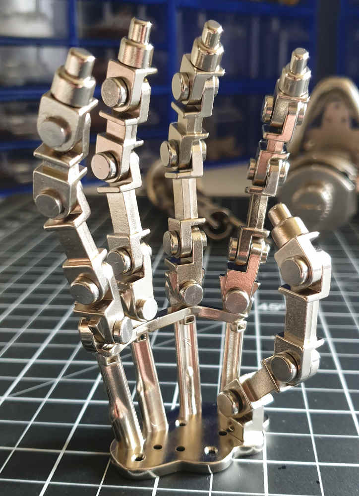

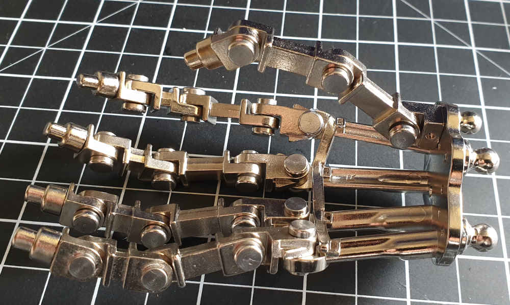

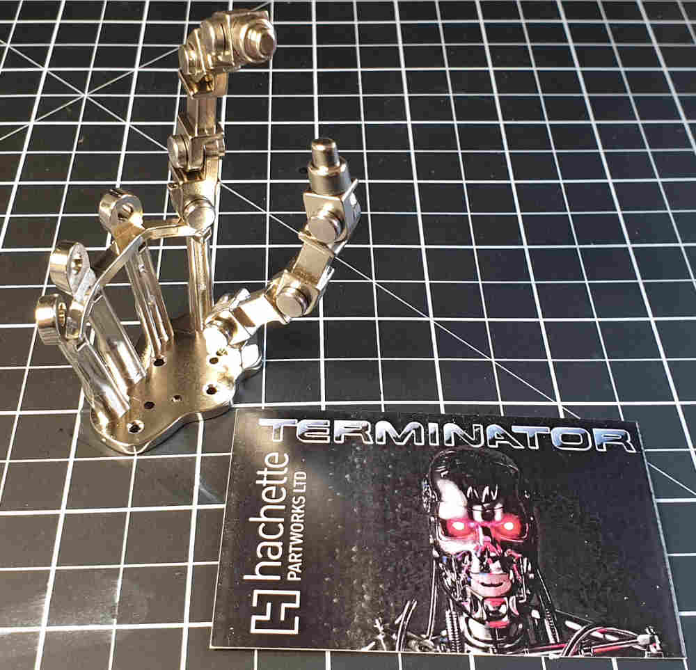

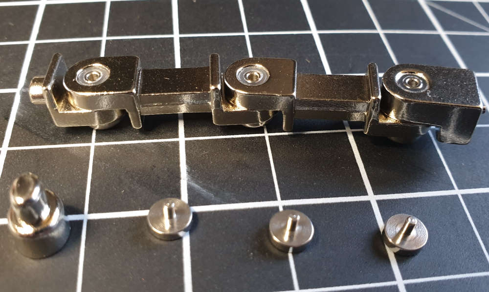

Weiter geht es mit dem ersten Finger der linken Hand. welche auch komplett aus Metall gefertigt sind.
Ich erwähnte es bereits die Bauteile werden absolut wahllos durcheinander gliefert.
Aber wenigstens soweit zusammenhängend das Baugruppe für Baugruppe weitestgehend gebaut werrden kann.
Wie ich beim Terminator von AGORA Models gesehen habe waren hier die Teile für die Finger auchnoch auf zwei Bauabschnitte verteilt.

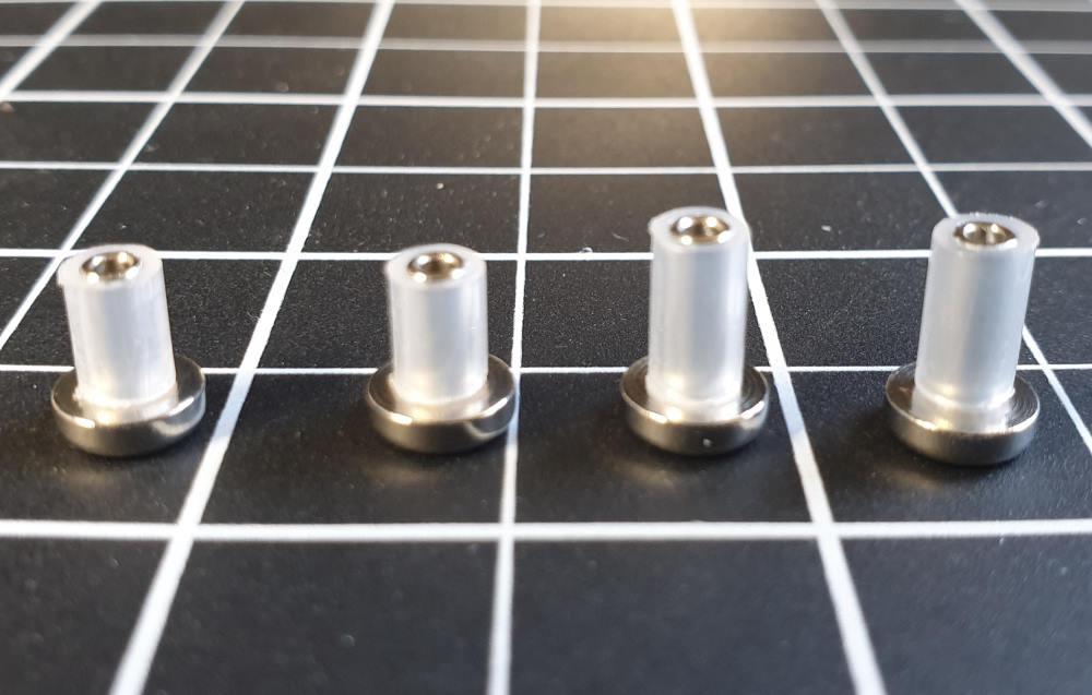

Für die Montage werden kleine Kunsstoffhülsen über die Metallschrauben / -Niete / was auch immer gestülpt.
Warum hier nicht auf z.B. Buchbindeschrauben zurückgegriffen wurde kann ich euch nicht sagen.
Die Montage erfolgt mit Sekundenkleber was echt eine blöde Arbeit ist.

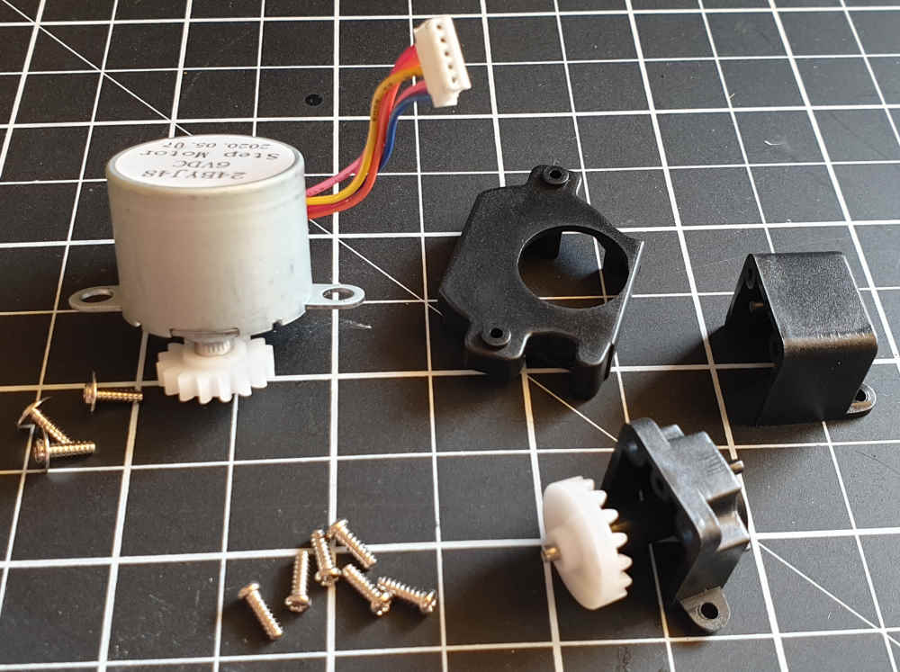

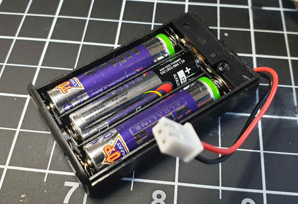

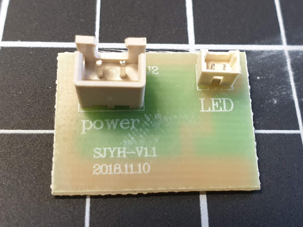

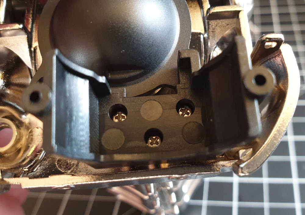

Dem 3. Beutel lag ein Batteriefach für 3 AAA Zellen sowie eine kleine Platine bei.
Es handelt sich um eine reine Testplatine um die Funktionen der Augen zu prüfen.
Schade das hier nur ein Anschluß vorhanden ist, für die Platine hätte man nach dem Test bestimmt noch eine sinnvolle Verwendung gefunden.
Auf jedenfall leuchten die LED und unser Metall-Freund kann wenigstens recht und links mal was sehen.

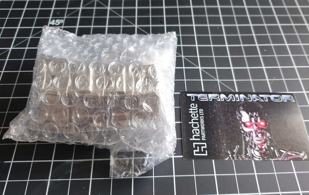

Machen wir weiter mit dem nächsten kleinen Luftpolster-Beuten Nummer 4.
Warum um alles in Wert klebt man eine Bauschrittnummerierung auf die Innenseite unter den Umschlag des Luftpolsterbeutels.
Naja, schauen wir uns die Lieferung an
und die Teile wieder ausgepackt in der Übersicht

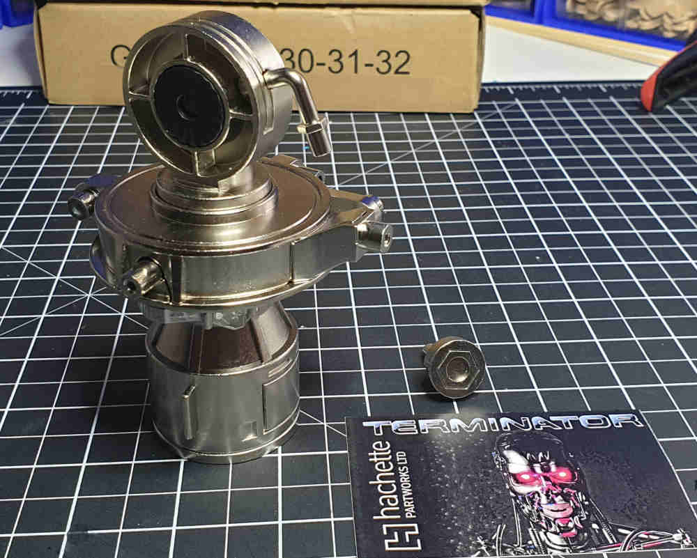

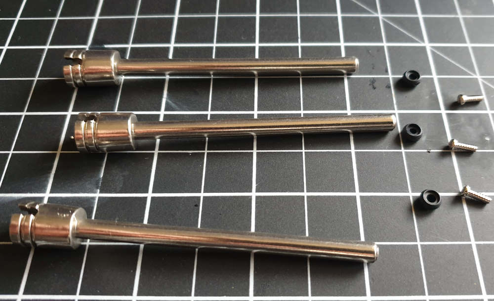

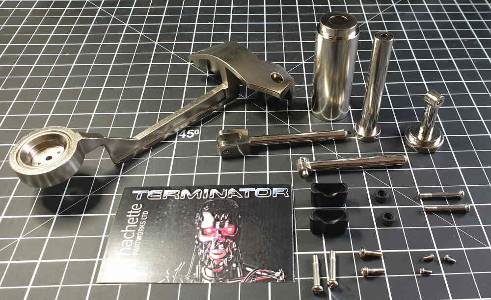

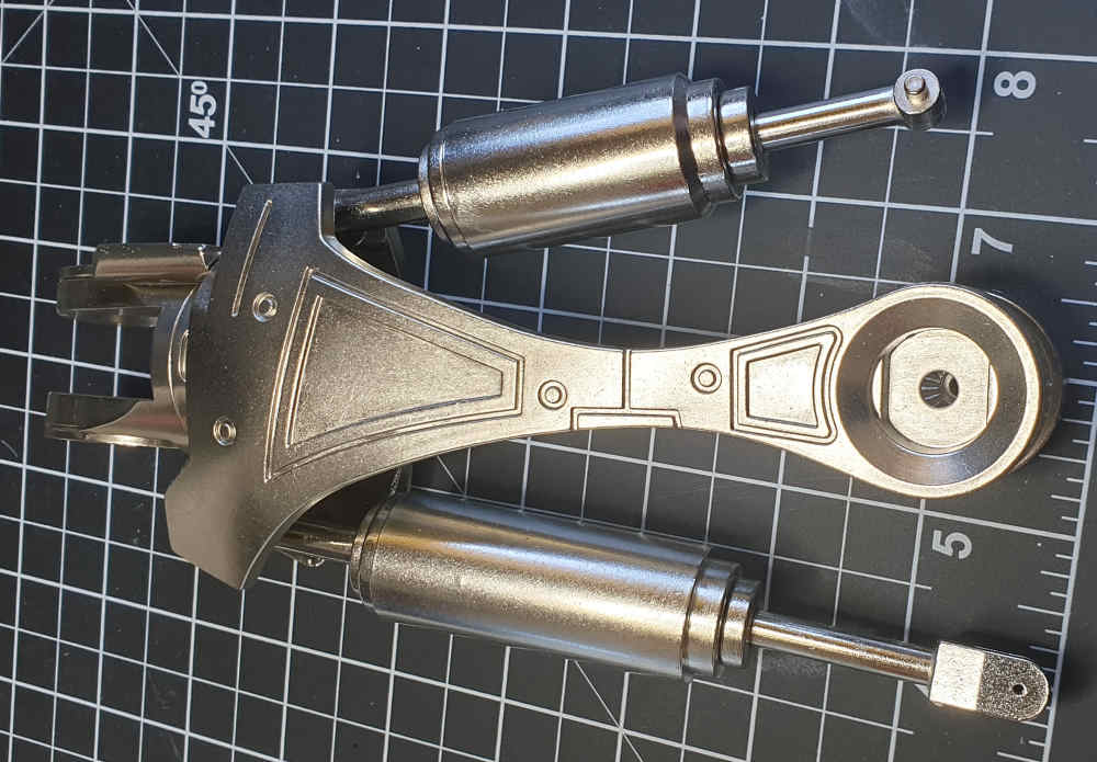

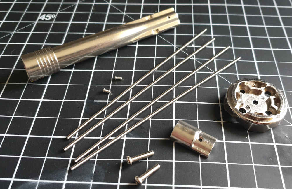

Der Baubeginn startet mit dem zweiten, dem größeren Zylinder für den rechten Oberarm.

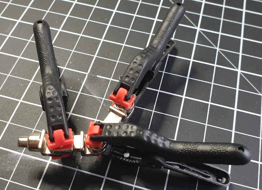

Die 3 Metallteile werden mit einer Schraube und einem langen Schraubendreher verbunden.

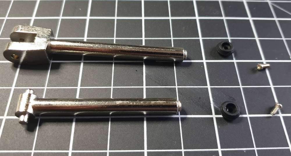

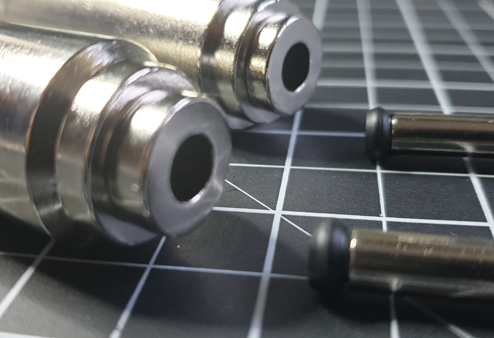

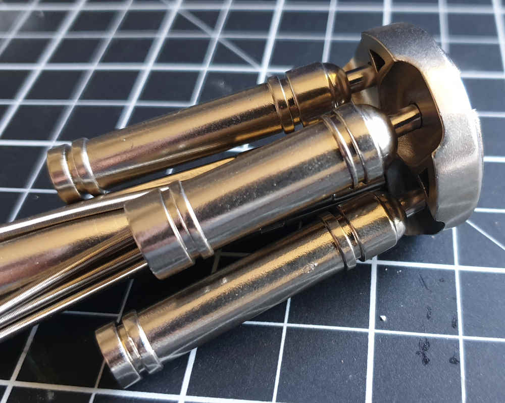

Als nächsten kommen die Hubstanden für die beiden Zylinder, warum die eine nicht gleich beim ersten Zylinder mitgeliefert wurde kann ich euch nicht sagen.
An diese Schubstangen werden oben auf Gummiringe aufgeschraubt
Jetzt muss nur darauf geachtet werden die richte Stange dem richtigen Zylinder zuzuordnen
Das Einschieben der Stange in den Zylinder geht recht schwierig und zeigt gleich ein riesen Problem.
Die Reibung ist so heftig das kaum eine fließende Bewegung möglich ist und gleich beim ersten herausziehen der Gummiring von der Schraube gerissen wurde.
Das rausfischen des Gummis war schwieriger als gedacht, ich musste den zusammengbauten Zylinder wieder demontieren und konnte so den Ring aus dem Mittelrohr befreien.
Beim Zusammenbau habe ich ordenlich Vaseline aufgetragen, jetzt flutsche alles so wie es soll.

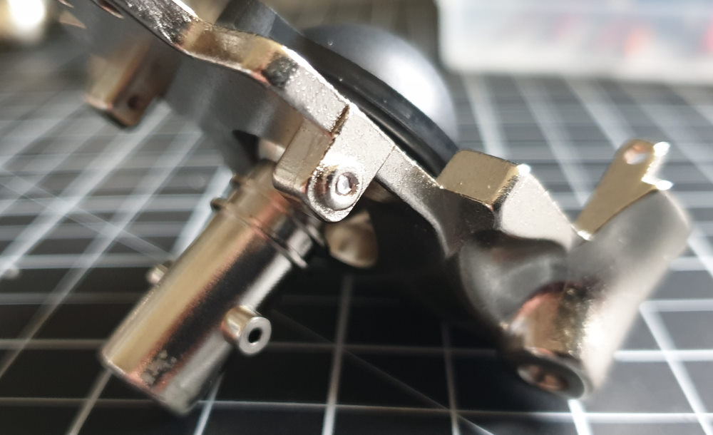

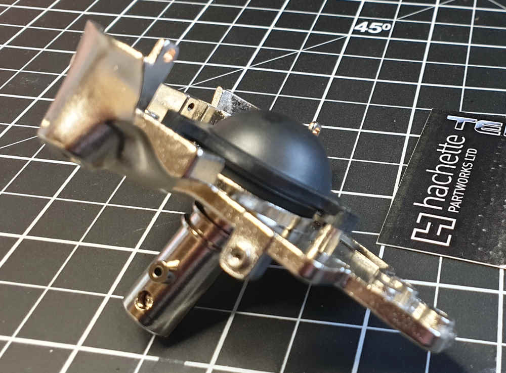

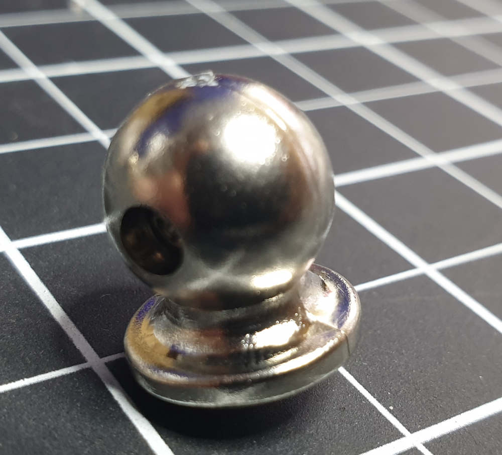

Weiter geht es mit dem Schultergelenk
Die Lagerschalen aus Gummi werden auf das Gelenk aus Kunststoff aufgesteckt
anschließend wir alles in die Metallkomponente des rechten Oberarms positioniert.
Die Bauanleitung sagt, dass an dieser Stelle auch die beiden Zylinder positioniert werden sollen, was sich beim Zusammenbau schwierig gestalltet und daher später erfolgen kann.

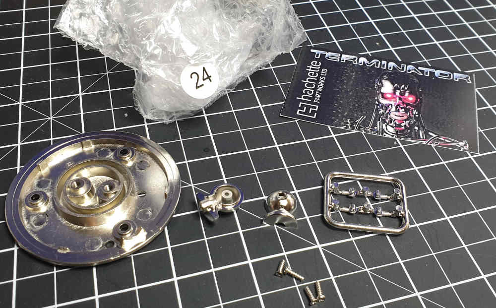

Also einfach Ober- und Unterteil des Arm mit dem Schultergelk zusammenstecken und die Zylinder danach einzeln einsetzen und alles miteinander verschrauben.
Beiträge: 12 636
Dienstag, 16. Juni 2020, 12:08
Da hat man sich gerade über die ersten vier Ausgaben gefreut, kann man knapp eine Woche später ein weiteres Paket in Empfang nahmen.
Die Ausgaben 5 bis 8 und 9 bis 12 waren enthalten. Zusätzlich gabe es wieder diewses kleine Schraubendreher-Bit-Set als Geschenk.

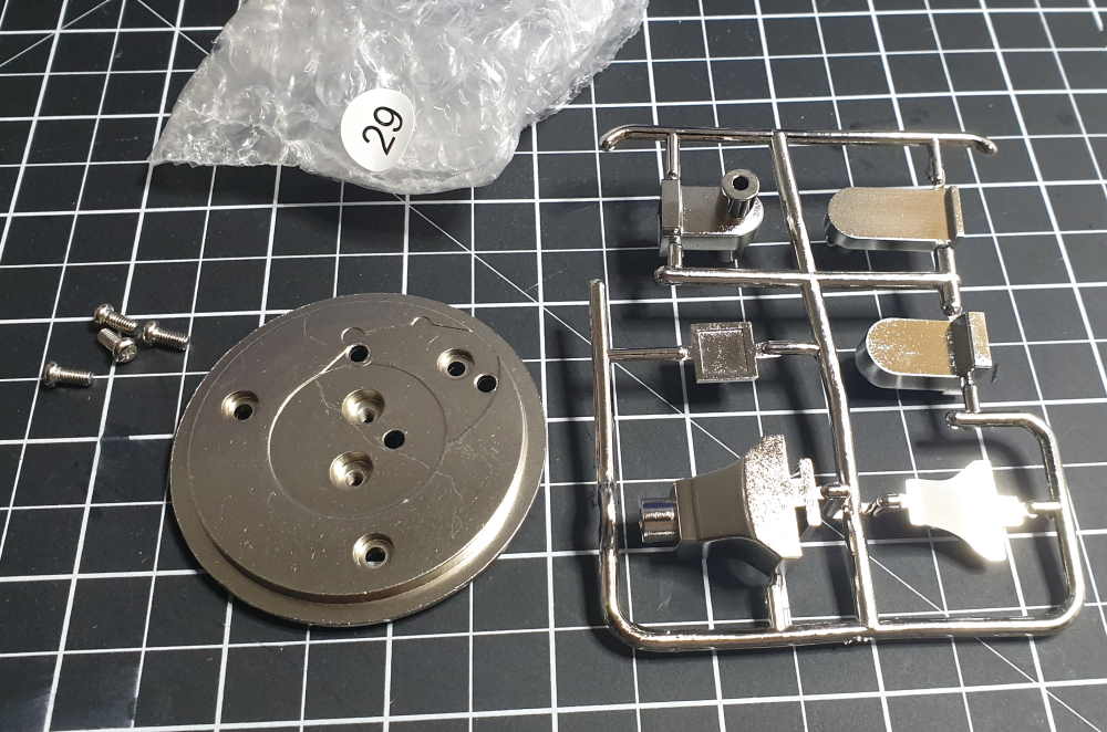

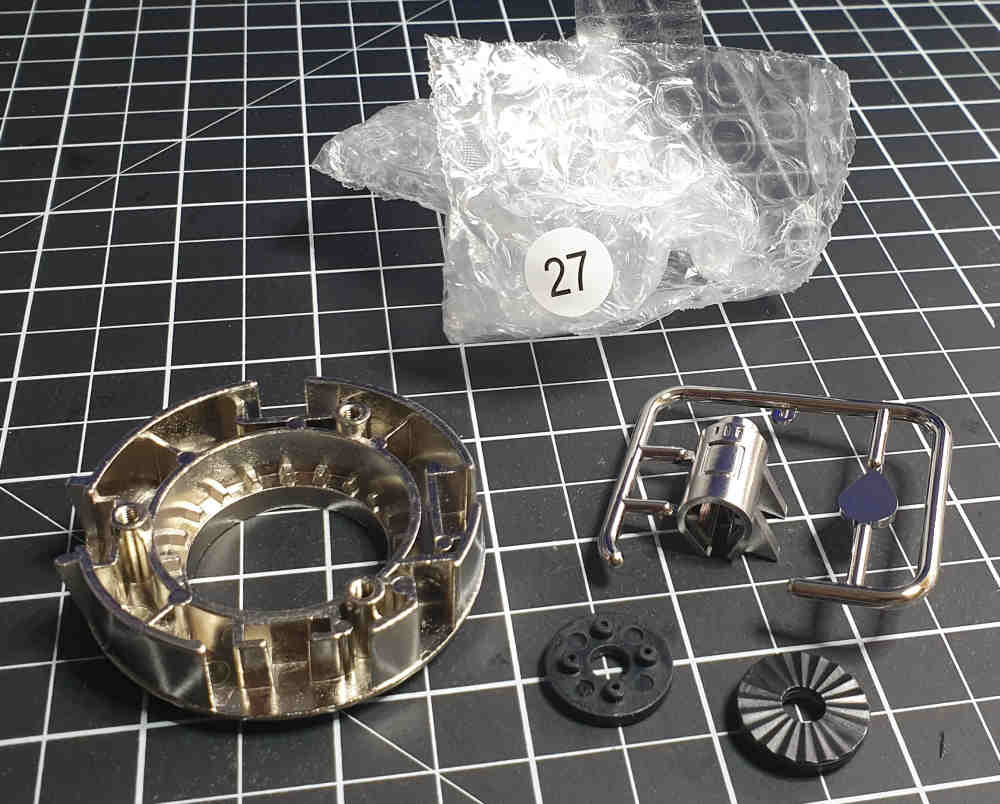

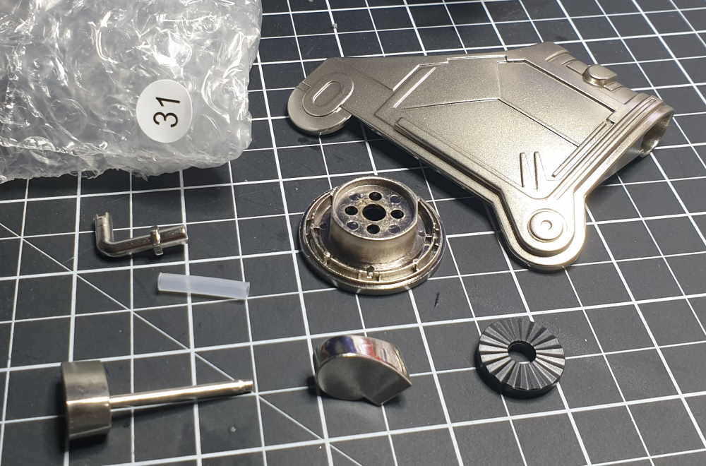

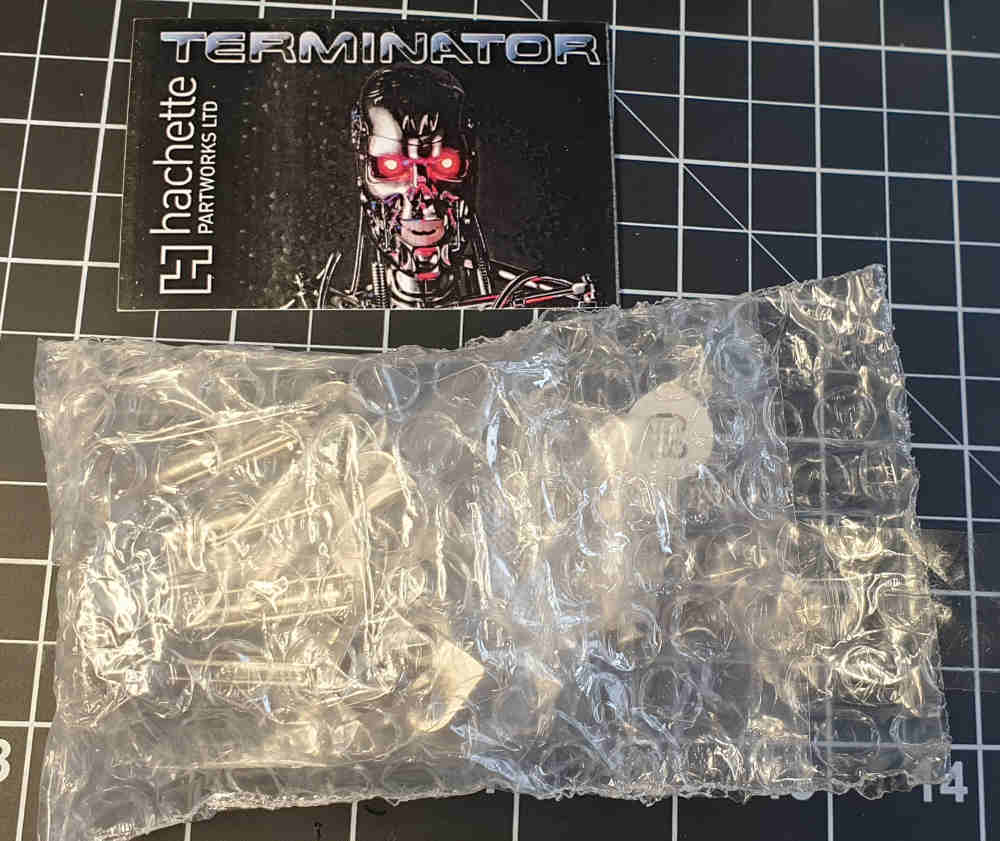

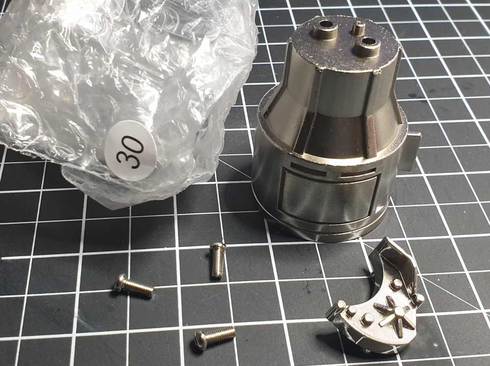

Machen wir also gleich weiter mit dem Beutel 5, nur welcher ist es, wenn man weiß wo man den Aufkleber suchen muss ist es kein Problem.
Aber warum bappen die das Ding nicht außen sichtbar drauf? Ich werde es nicht verstehen.

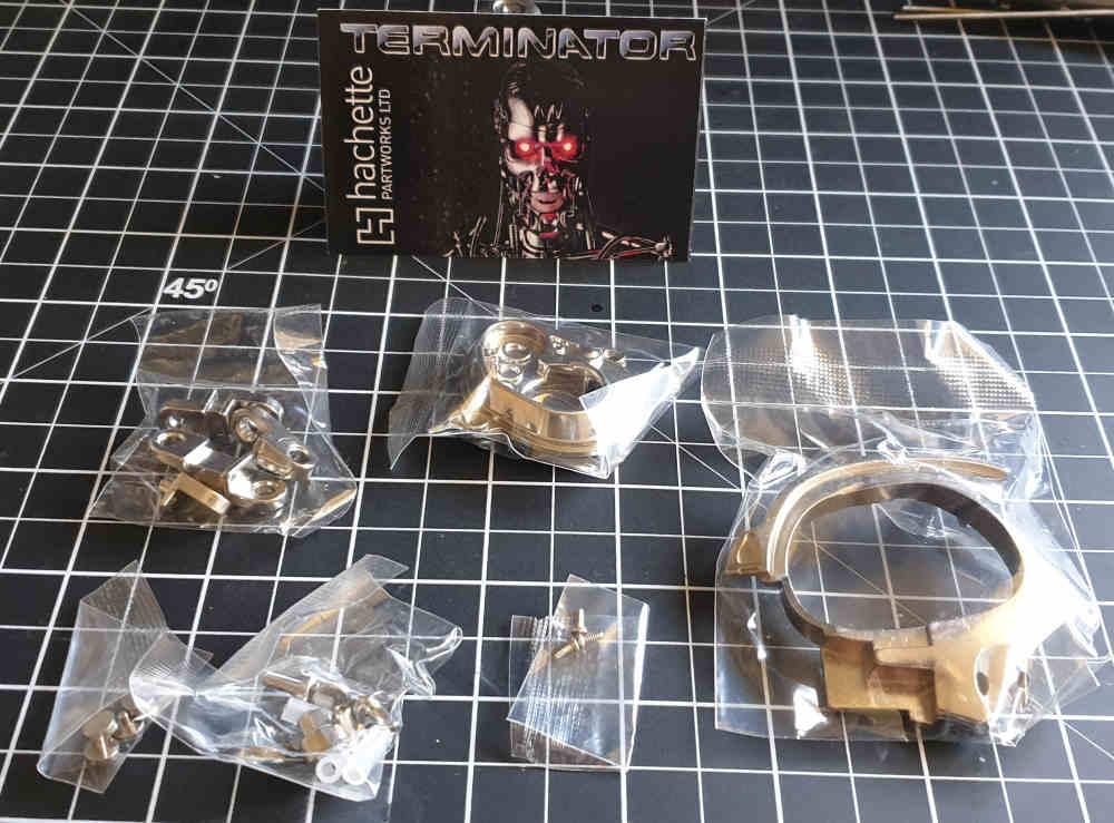

Aus dem Beutel geholt liegen die Bauteile wieder einzeln verpackt vor uns.

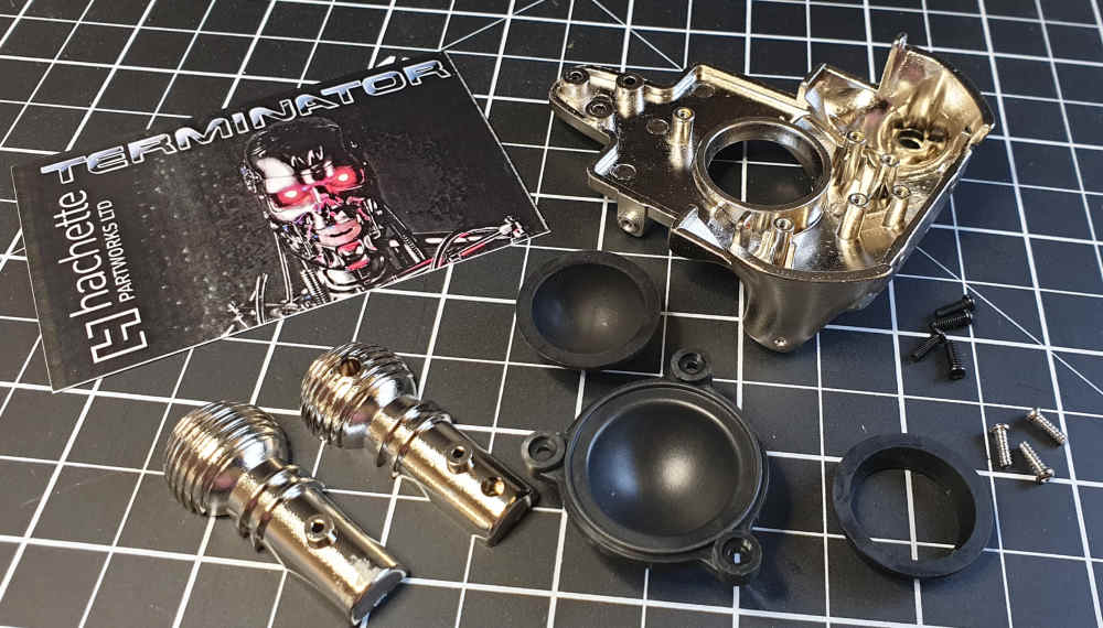

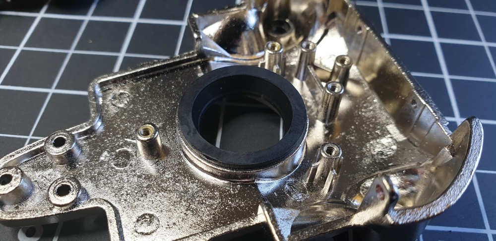

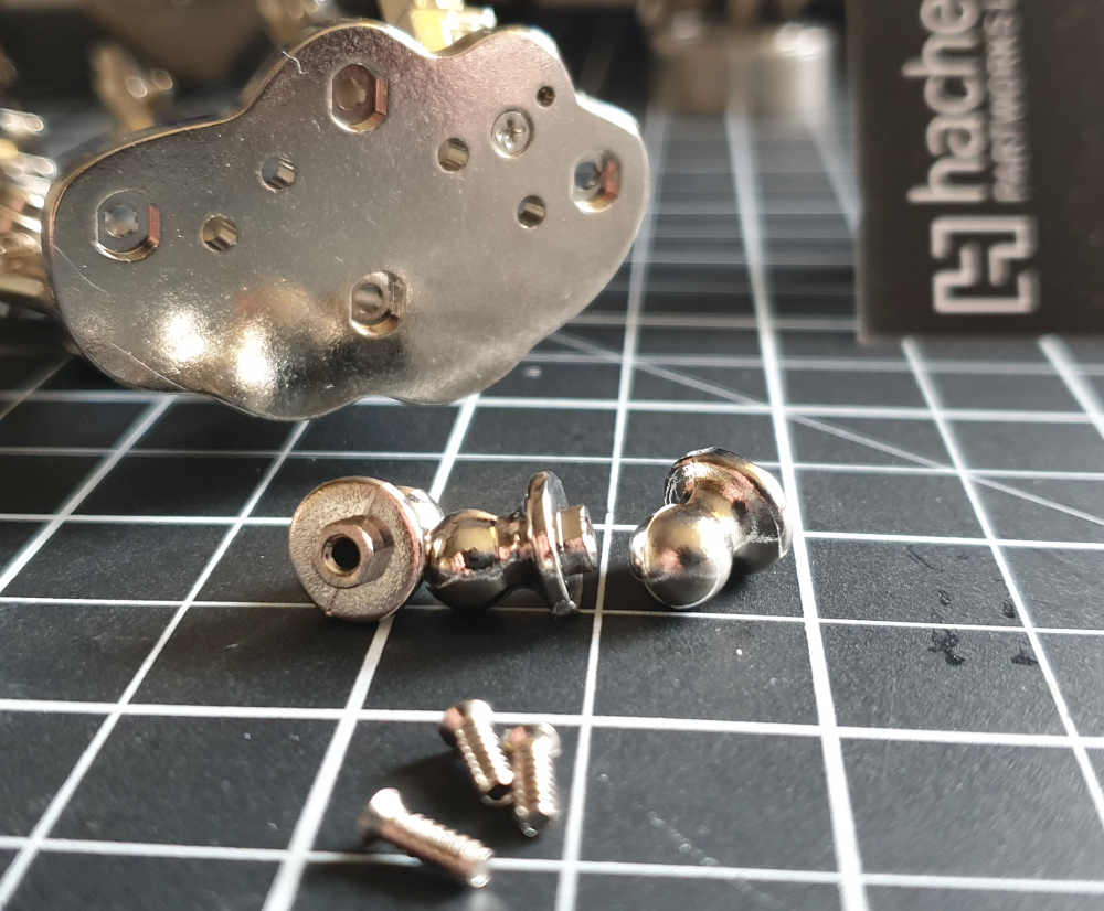

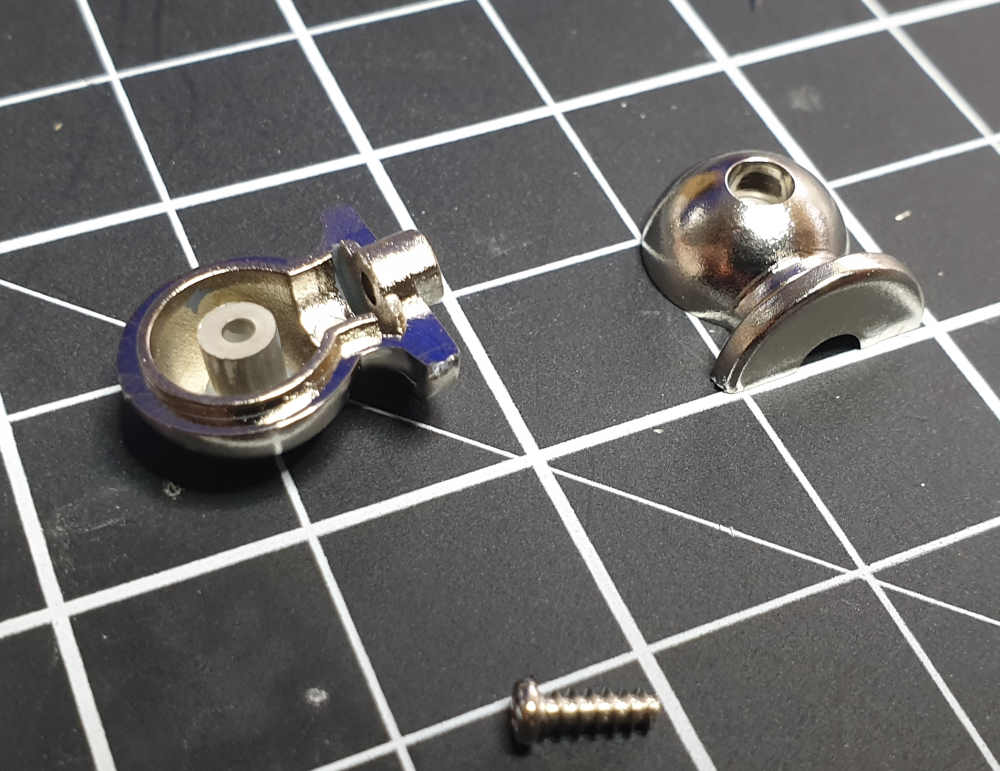

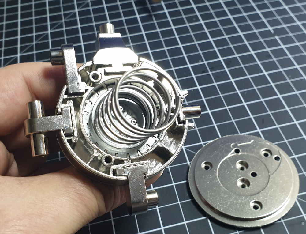

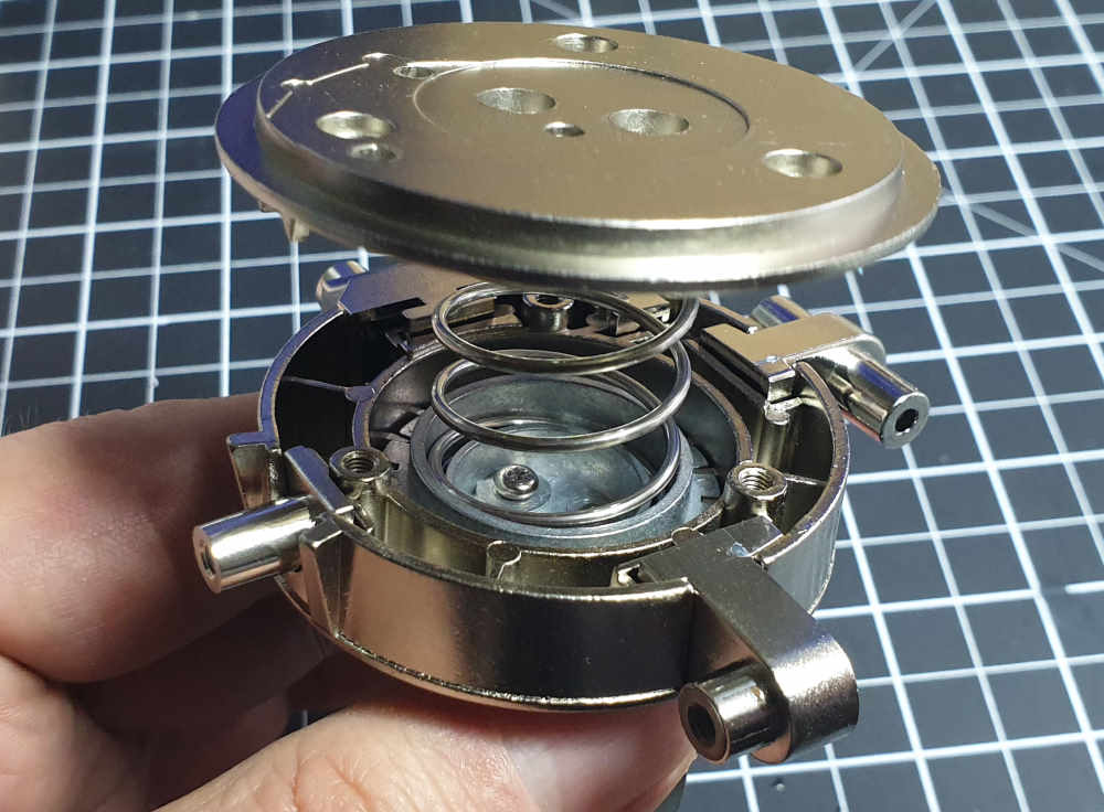

Im ersten Schritt werden die beiden Hälften des Kugelgelenks für den Hals, welches aus Kunststoff gefertigt wurde, zusammengeschraubt.
Dann werden die Lagerschalen aus Kunststoff bzw festem Gummi in die Platte aus Metall eingesetzt.
Es folgt das montierte Kugelgelenk eine Lagerschale und die Abdeckung.
Das war es auch schon wieder in diesem 5. Bauabschnitt

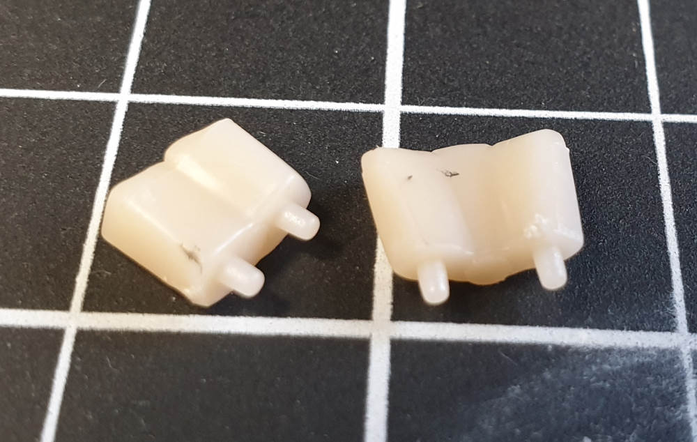

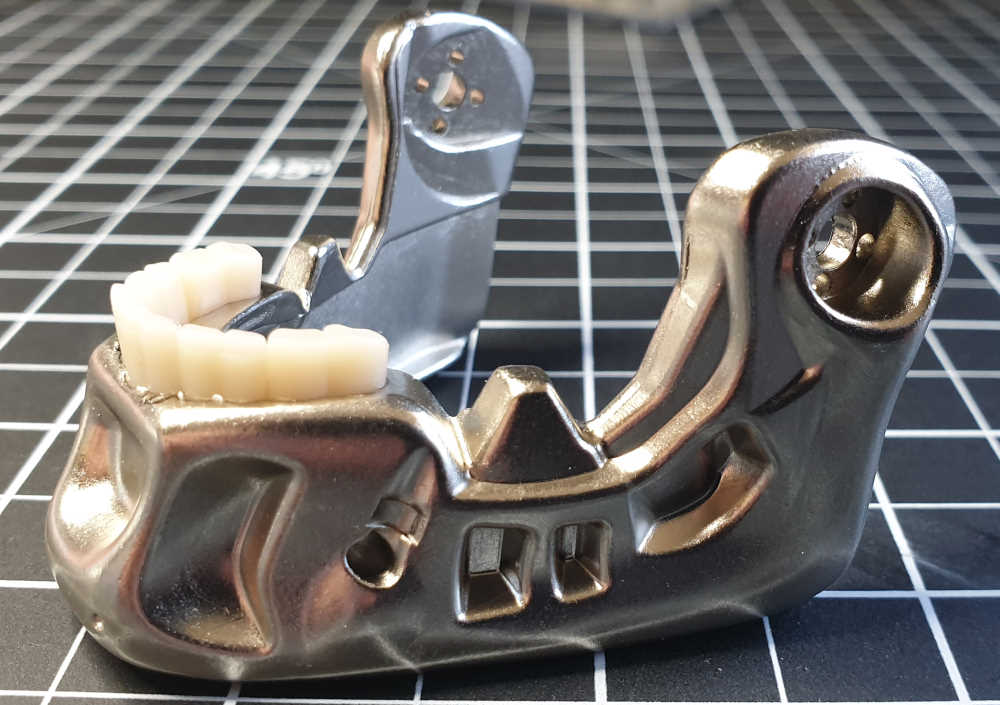

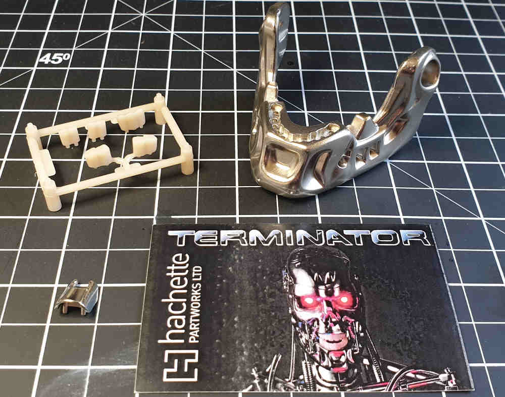

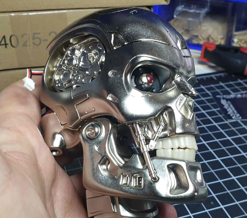

Dieses mal geht es wieder am Kopf weiter, wir haben den Unterkiefer aus Metall mit den Zähnen erhalten.

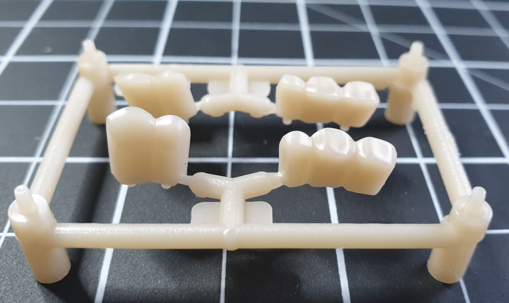

Die Zähne sind unsauber gegossen bzw. befanden sich kleine Partikel im Kunsstoff. Mit diesem Ansatz von Karies sollte unser T-800 unbedingt mal zum Zahnarzt.
Die Zähne lassen sich gut einbauen, sie werden mit Sekundenkleber eingesetzt.
Weiter haben wir ein kleines Metallteil in der Lieferung, es handelt sich um den Nasenrücken.
Dieser wird ebenfalls mit Sekundenkleber aufgesetzt
Und das war es auch schon wieder mit Bauschritt Nummer sechs.

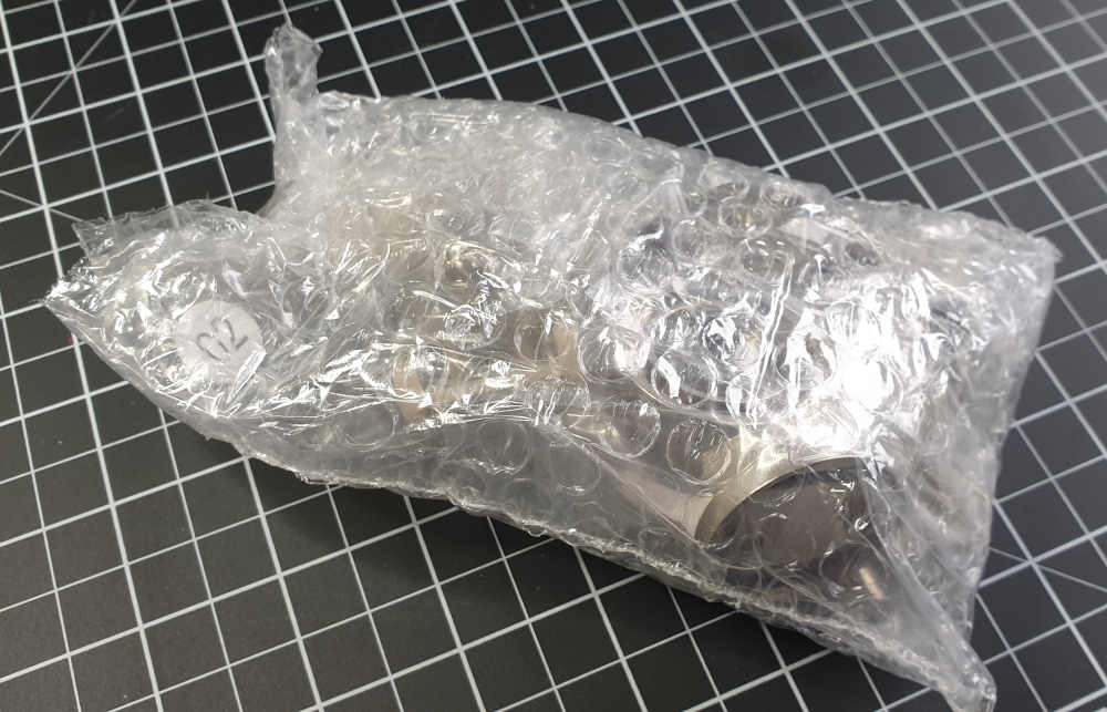

Suchen wir uns das Päckchen mit der Nummer Sieben ...
... und packen es aus.

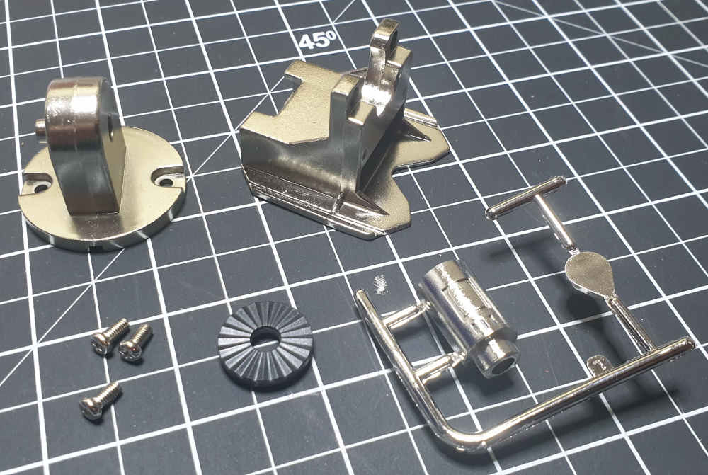

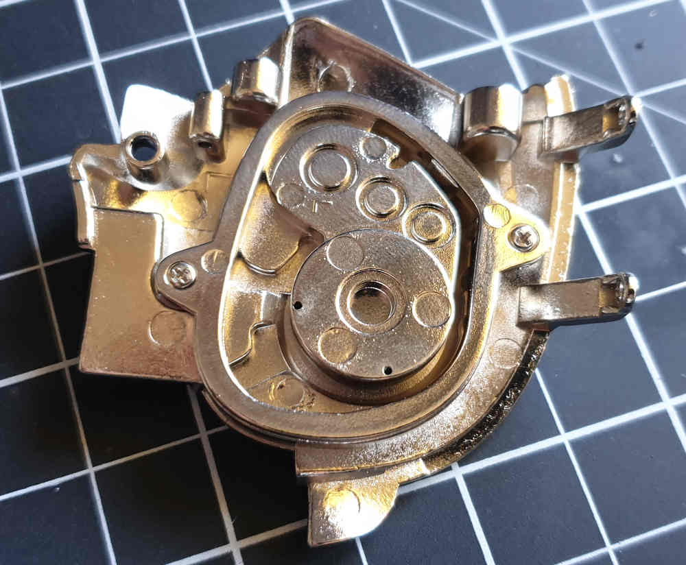

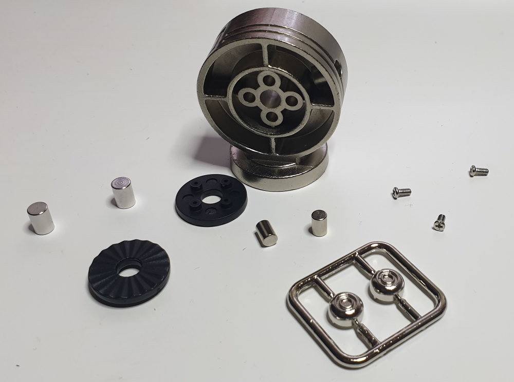

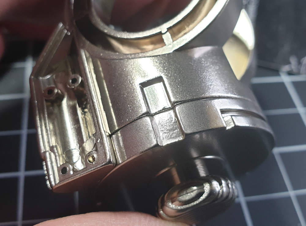

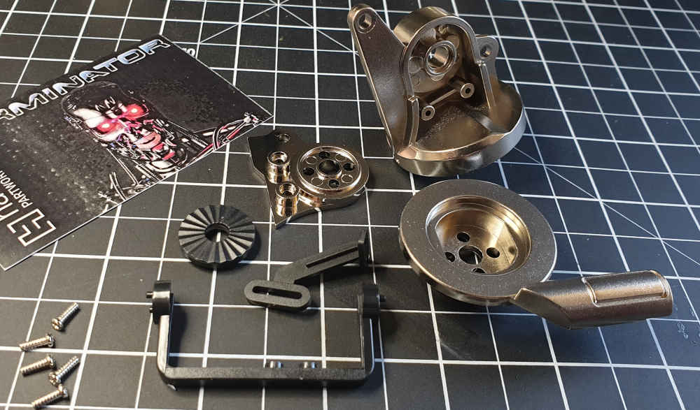

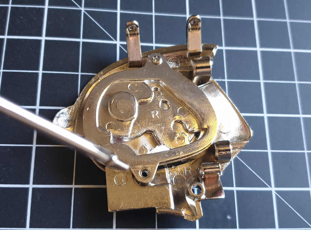

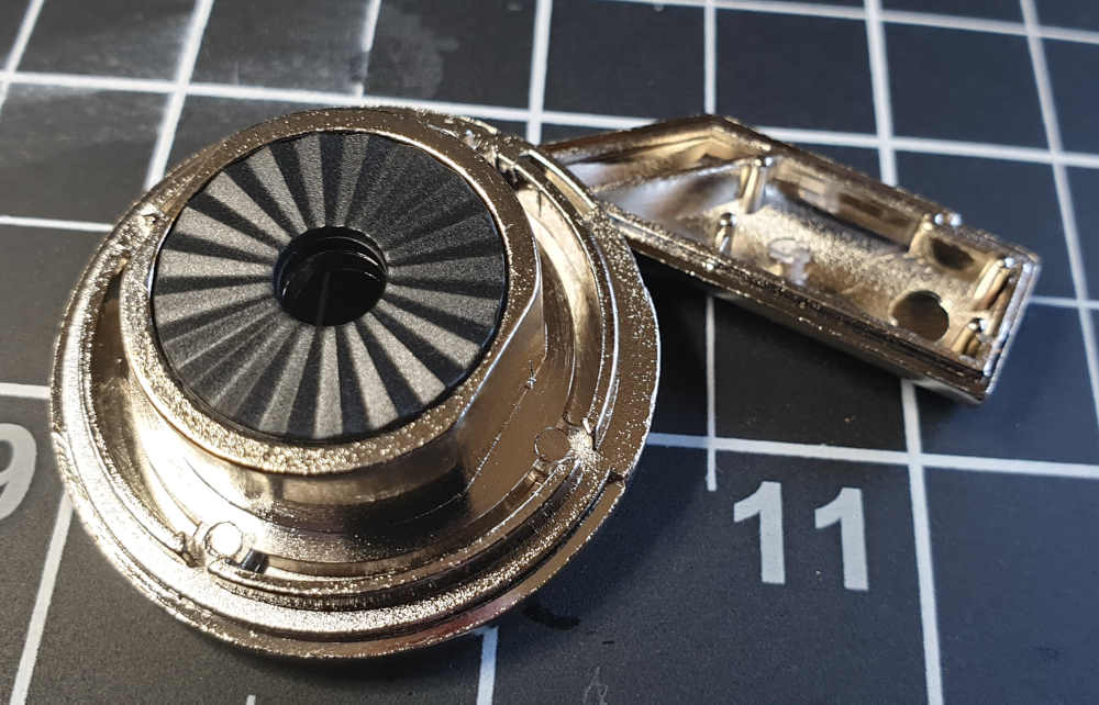

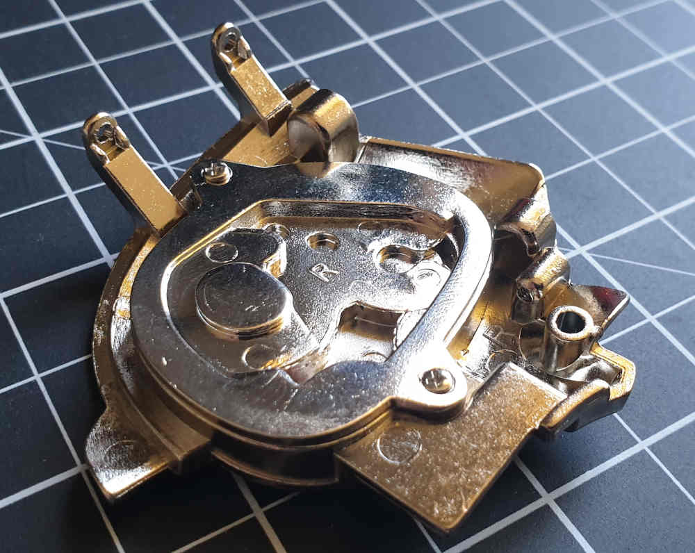

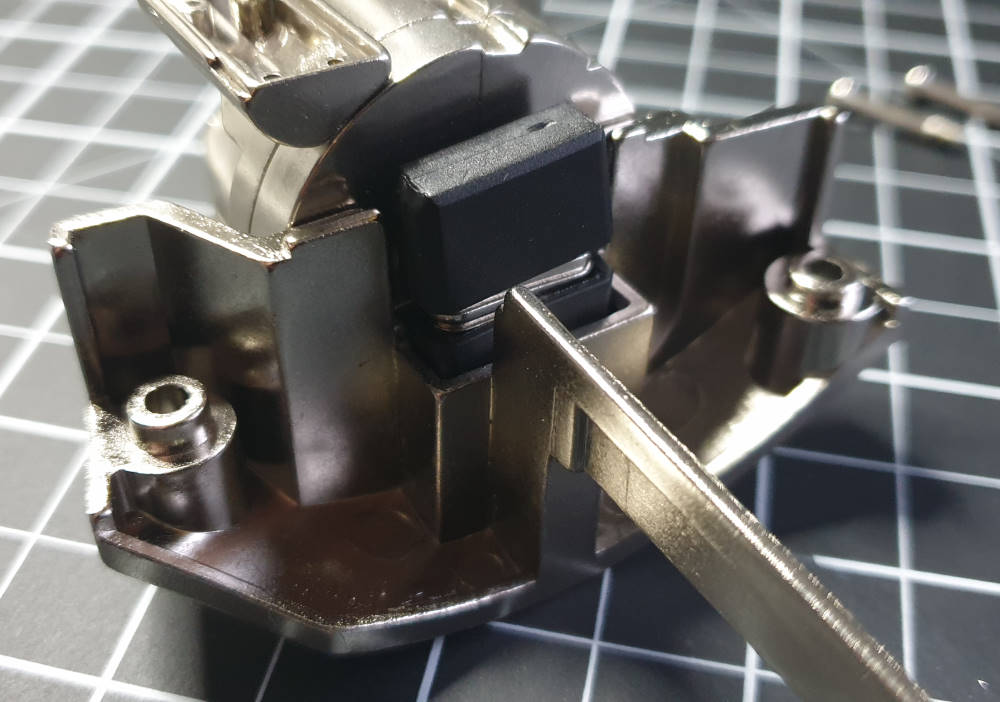

Das Schultergelenk des rechten Armes. Hier muss wieder alles geklebt werden.
Die Ratschen Scheibe dient später dazu den Arm in bestimmten Positionen halt zu geben.
anschließend wird dies mit dem Gelenkteil, welches uns schon in Ausgabe 2 geliefert und mit der Ausgabe 4 verbaut wurde, verklebt.

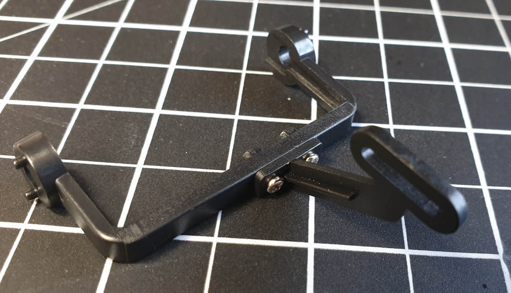

Es handelt sich aber um den Bügel für die Ansteuerung der Bewegung des Unterkiefers.
Beachten muss man hier nur die richtige Position des Winkels, dann zwei Schrauben und fertig ist auch dieser Bauschritt.

Und es geht auch gleich weiter mit dem Päckchen Nummer 8.
Ausgepackt finden wir den Handrücken aus Kunststoff und die Teile für den rechten Zeigefinger aus Metall.
Die Kunststoffhülsen müssen wieder auf die Niete, Schrauben, Stifte was auch immer gesteckt werden.
Hierbei ist nur darauf zu achten, dass die beiden Längeren für die Befestigung des unteren Gliedes welches den Finger am Handrücken befestigt gedacht ist.
In der Bauanleitung sollen die Stiffte wechselseitig eingesteckt werden. Da dies aber das Einkleben erschwert habe ich alle Teile von der gleichen seite eingesteckt udn die Deckel eingeklebt.
Zusammen mit dem bereits in Ausgabe 3 geliefert und gebauten Daumen werden die beiden Finger nun an den Handrücken geschraubt.
Wenn die Hand so da steht, sieht das Ganze schon recht imposant aus.

Heute will ich Euch mal zeigen wie die Bauteile geliefert werden.
Alles befindet sich in einem Karton, welcher von der Seite mit den 4 Bauabschnittsnummern bedruckt ist und oben auf in der Ecke befindet sich ein Aufkleber.
Innen ist der Karton in Fächer unterteilt und wir sehen die Fuftpolsterbeutel mit den Bauteilen.
Die Hoffnung, dass es bei den ersten 8 Bauschritten ein Versehen war, schwindete als ich wieder die Bauschrittnummern in den Beutel vorfand.
Warum machen die das? Es ist doch viel aufwendiger die Aufkleber innen anzubringen, anstatt sie einfach sichtbar oben auf zu bappen.
Kommen wir zu den gelieferten Bauteilen der Ausgabe 9
Es handelt sich um die rechte Kopfhälfte aus Metall mit dem Inlett (Gehirn) aus Kunststoff
Die Montage erfolgt mit zwei Schrauben, alles paßt hervorragend, ohne jeglichen Aufwand oder Schwierigkeiten.

ich habe jetzt mal wieder einige Ausgaben gesammelt und konnte hintereinander was zusammenschrauben.
Kommen wir also zur Ausgabe 10 in der wir die inneren Augenhöhlen sowie einen Finger erhalten.
Die Augenhöhlen werden von innen auf einer Seite eingesteckt und in der Mitte mit jeweils einer Schraube befestigt.
Kommen wir zu den Fingern diese bestehen aus vielen Einzelteilen welche nicht wirklich ünerzeugen.
Die Hülsen auf die Bolzen zu stecken ist schon schwierig alles ist sehr stramm.
Die so vorbereiteten Bolzen jetzt aber in die Löcher der Fingerglieder zu bekommen ist nochmal einen Tick schwieriger.
Alles ist so eng das die Hülen sich verformen und nichts mehr geht.
Da die Finger nach der Montage zwar beweglich bleiben sich aber nicht von allein schlapp herunterhängen sollen, ist an den Einsatz eines Gleitmittels hier nicht zu denken.
Ich denke hier werde ich mich definitiv an Model Modz wenden und dort die Schrauben für die Finger ordern.
Die Montage laut Lieferung macht keinen Spaß, die Klebung hält nicht wirklich, die Finger fallen ab und das der T-800 mal seine Waffe fest halten kann bezweifle ich wirklich.

Nun soll der Unterkiefer an die Gaumenplatte montiert werden.
Nachdem der Bügel für die Motoransteurung aufgesteckt ist wird die Gaumenplatte positioniert und mit einer Messingbuchse und einer M2 x 10 mm Schraube befestigt.
Was auf einer Seite ohne Probleme funktionierte endete auf der anderen Seite in einem Disaster.
Nach ca. 2 mm völlig ohne Vorwarnung riss die Schraube einfach ab.
Es ist zwar sehr ärgerlich aber dank dem Kundenservice, bei dem ich gleich Ersatz orderte, sind die Teile inzwischen ausgetauscht worden.

Die Teile wie immer im kleinen Luftpolsterbeutel mit innenliegender Nummer.
Und hier schon mal als Übersicht.
Das die Streckung nervt ist klar aber ich frage mich, muss diese ganze Verpackung wirklich sein?
Es kommt wirklich selten vor das zwei Bauteile sich einen Beutel teilen, überwiegend ist wirklich jedes Bauteil separat in einer Folie, und die Tütchen eines Bauschritts befinden sich in einem Luftpolsterbeutel.
Die kleien Foliebeutel lassen sich noch nichtmal aufreißen, man benötigt immer eine Schere.

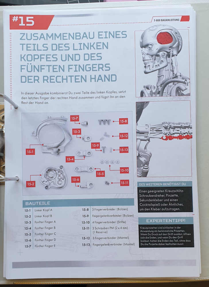

Weiter geht es mit der Nummer 15 welche die linke Kopfseite sowie einen weiteren Finger beinhaltet.
Dazu schreib ich wieder nichts
In den Rahmen aus Metall wird das Inlay aus Kunststoff von hinten eingelegt und mit zwei Schrauben verschraubt.
Hier beide Kopfhälften im Überblick

die 16 beinhaltete wieder Teile für den Unterarm
Was soll ich schreiben, Verpackungsmüll ohne Ende

Als Erstes habe ich die Verkleidung zusammen mit der Ratsche auf das Gelenk geschraubt
Dann wurden die Schubstangen für die Hydraulikzylinder montiert
Da diese Erfahrungsgemäß etwas schwergängig sind kam wieder etwas Vaseline zum Einsatz
Jetz flutschen Sie etwas leichter und es besteht keine Gefahr das dieser Gummistopfen am Ende abreißt

In der Ausgabe 17 haben wir die Schädeldecke aus Metall sowie die Kugelgelenke für das Handgelenk erhalten
Bilder vom Verpackungsmüll und innen aufgeklebten Bauschrittnummern erspare ich Euch und habe gleich ausgepackt
Als erstes werden die beiden Seitenteile des Kopfes an die Schädeldecke geschraubt
Hat irgendwas von einem abgefahrenen Helm
Nun werden die Kugelgelenke an das Handgelenk der nun ersten fertigen Hang geschraubt

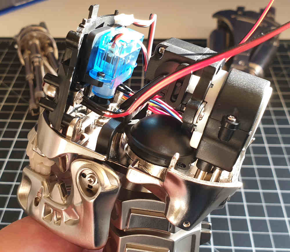

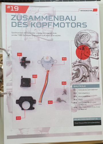

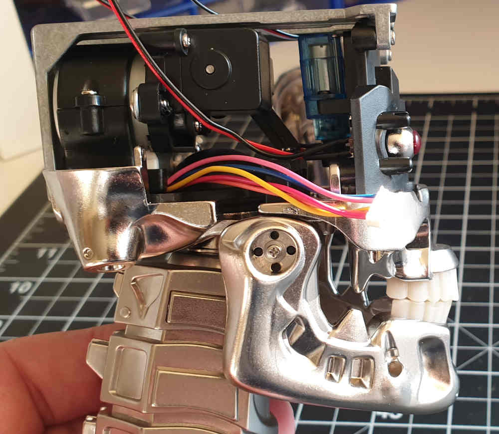

Jetzt habe ich mal drei Ausgaben zusammengefasst, da die Nummern 18, 19 und 20 thematisch zusammengehören.

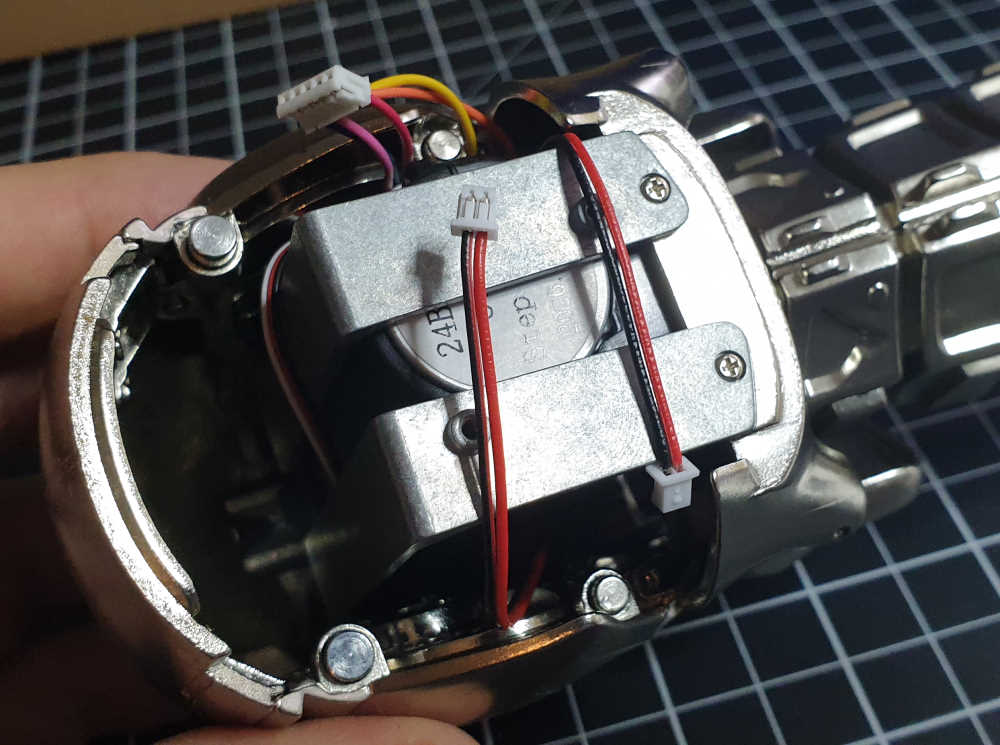

Geliefert wurden die Motoren für die Augen- sowie für die Kieferbewegung.
Die gelieferten Teile in der Übersicht
Im ersten Schritt wird die Lenkstange für die Augen aufgesetzt und mit der Motorhalterung befestigt.
Auf dieser wird dann der Motor angeschraubt.
Nun wird die Gesichtsplatte durch den Gaumen am Oberkiefer befestigt
Aus den Teilen der 19 wird erst einmal das Getriebe zusammengebaut und anschließend alles an den Moitor montiert.
Mit Ausgabe 20 wird auch dieser Motor im Schädel des T-800 eingebaut
Mit den Haltestreben hat der Terminator irgendwie was von Herman Munster, zumindest erinnert mich der eckige Kopf daran.
Obwohl es noch nicht im Plan steht habe ich ihm den "Helm" ich meine natürlich seinen Schädel aufgesetzt.
Dieser bringt schon ordentlich Gewicht, wenn man ihn so in der Hand hält.

jetzt komme ich auch wieder zum T-800 und zeige Euch die Ausgaben 21 und 22.
Die Box mit den gelieferten 4 Bauabschnitten
Die Teile der Ausgabe 21
Das rechte Schultergelenk sowie Metallstifte für den Schädel
Die Stifte werden in die Aussparungen am Schädel eingeklebt und das war es auch schon mit der 21.

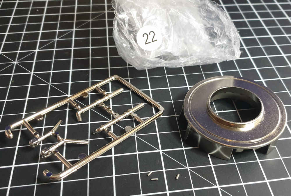

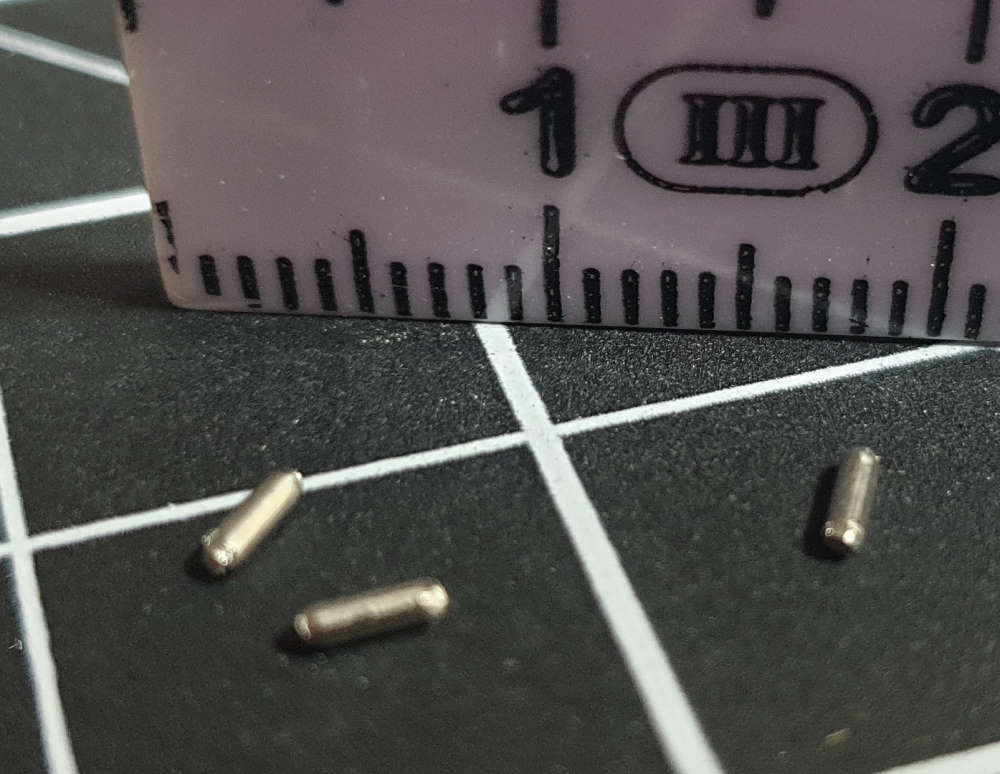

In der 22 haben wir winzig kleine Stifte und die Gelenkmechanik oder Sehnen am Kiefer erhalten.
und fertig montiert am Kopf des T-800

Mit der Ausgabe 23 beginnen wir das Zusammensetzen des rechten Schultergelenkes
Hier wird nur die Zahnradplatte eingeschraubt
Es geht also gleich mit der Nummer 24 weiter
und gleich ein Schreck, es fehlen Schrauben
Entwarnung im Bauschritt selbst werden nur die Vier erwähnt

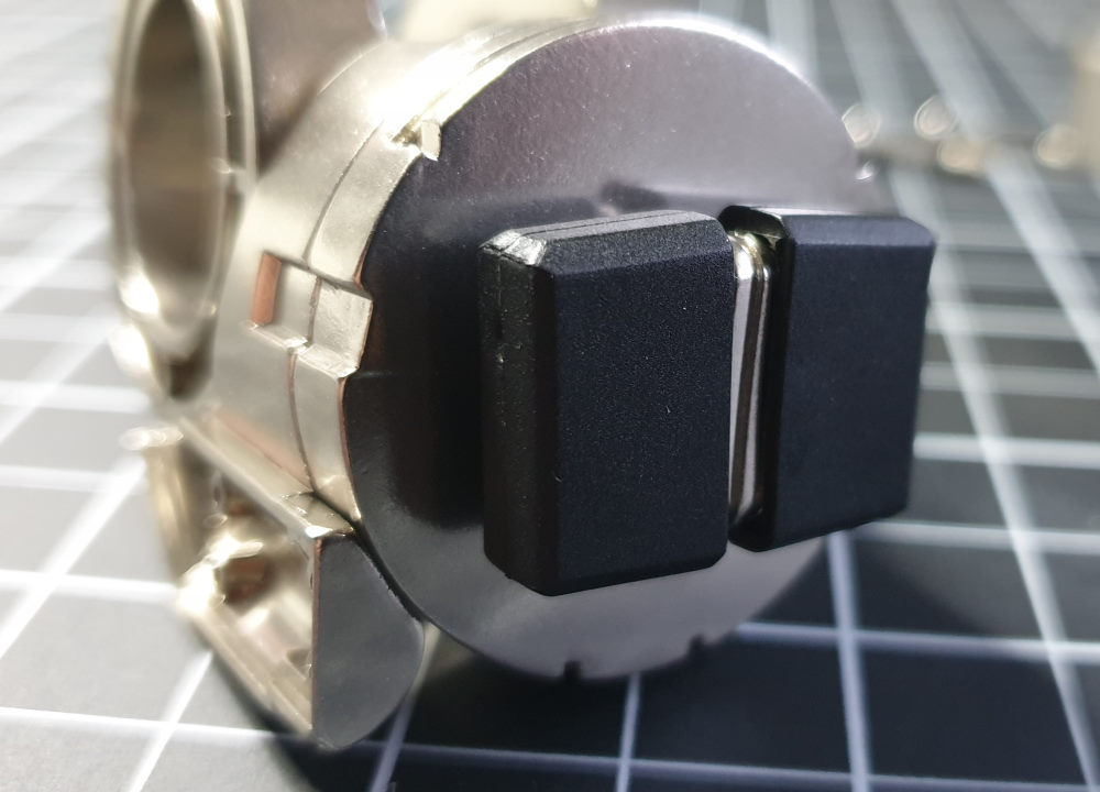

Wir setzen das Kugelgelnek für das rechte Handgelenk zusammen.
Es gibt hier Nachrüstteile da die glatte oberfläche einen schlechten Halt bieten soll.
Ich habe das Problem versucht, mit 240er Sandpapier zu beheben
Jetzt müssen nur noch die flexiblen Leitungen mit den Verbindungstücken an der Hand befestigt werden.
Der Bewegungswinkel vom Hangelenk ist nicht sehr groß

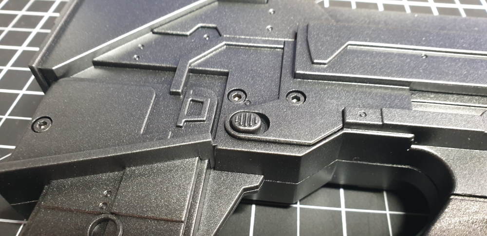

Irgendwann zwischendurch kam das Geschenk, das Westinghouse M-25 Phasen Plasma Pulse Gewähr, für unseren T-800 an.
Ein sauberer weißer Karton, und relativ schwer...
innen ein in schwarzem Samt ausgekleideter Blister...
in dem sauber die Einzelteile der Waffe eingepackt sind.
Die Einzelteile...
sind schnell zusammengebaut
Hier noch ein paar Detailaufnahmen
Der Abzug ist beweglich mit einer Feder gestalltet
Das Magazin ist über einen kleinen Hebel entnehmbar
Der rechte Arm mit der M25

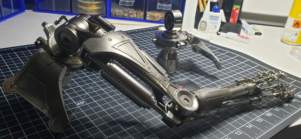

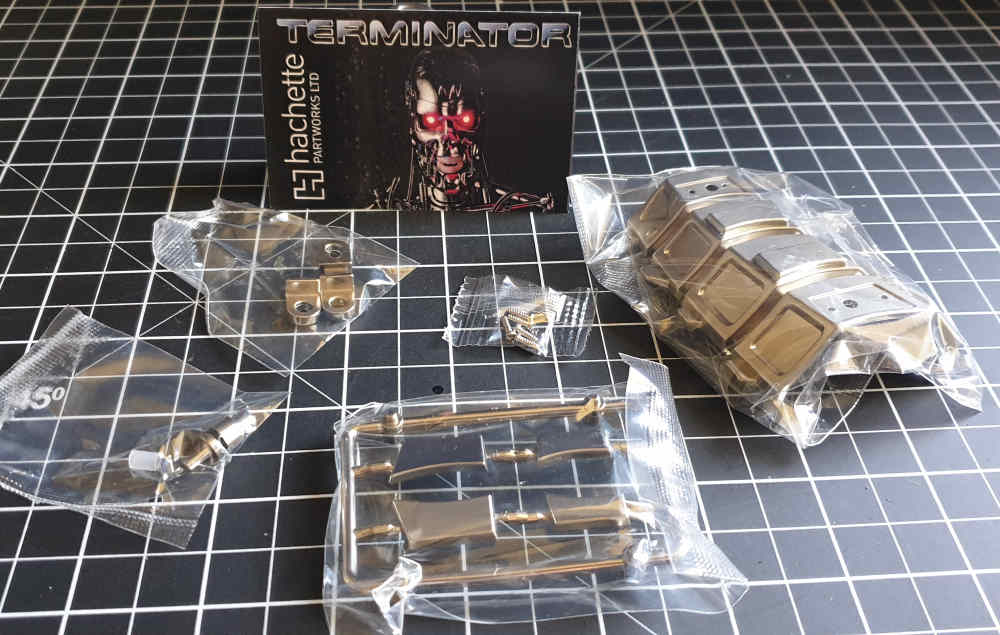

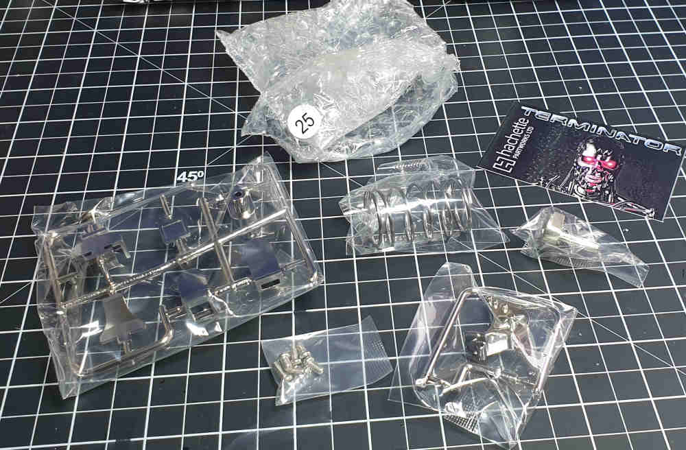

Kommen wir zu den Ausgaben 25 bis 28,
Wir bauen die rechte Schulter weiter
Nachdem die verchromten Gußteile aus dem Gießast getrennt wurden müssen sie nach Vorbild aus der Bauanleitung positioniert werden.
dann kommt die große Feder zum Einsatz
und der Deckel kann aufgeschraubt werden.
Mit den Bauteilen vorheriger Ausgaben ergibt sich nun folgendes Bild der Schultergelenke
In der Ausgabe 26 wieder nur Kleinteile und erneut ein Fehler in der Bauanleitung
Die Größenangaben in der Aleitung stimmen nicht, die gelieferten Schrauben passen.

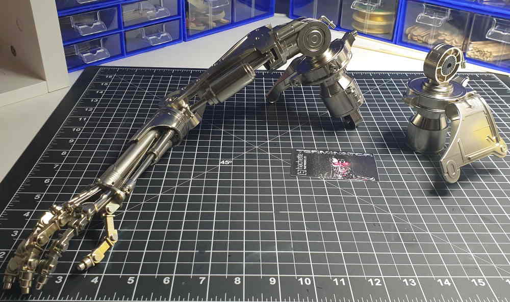

Der Arm in seiner vollen länge ist fast 42 cm lang
Hier zwei Aufnahmen von der Mechanik der Zylinder
Die 27 und 28 brachten und ein Schulterblat und Teile für das linke Schultergelenk

Mit der Lieferung der Ausgaben 29 bis 32 bauen wir das Gelenk der linken Schulter.
Da sich ja jetzt irgendwie alles wiederholt kommentiere ich mal nichts weiter und lasse nur die Bilder sprechen.

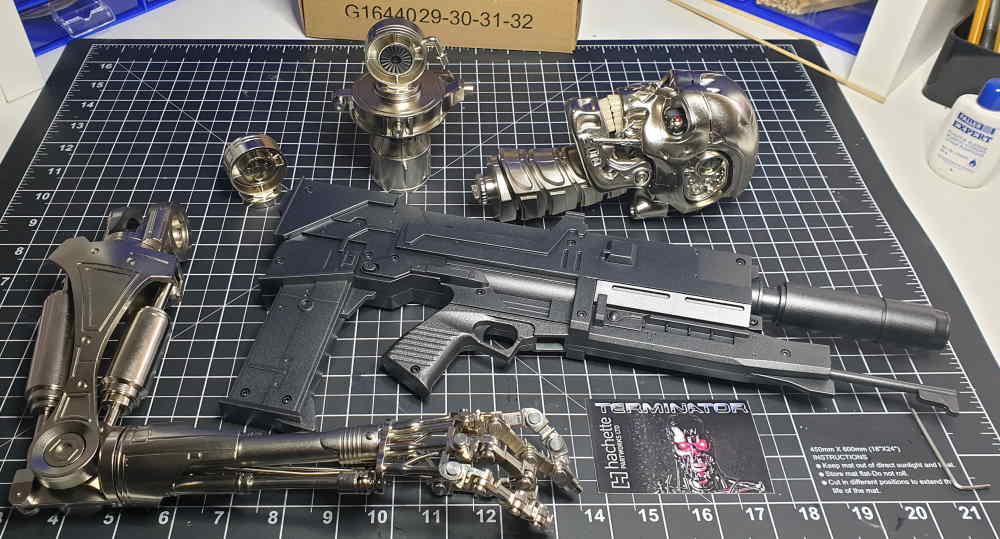

Ausgaben 33 bis 36 sind eingetroffen.

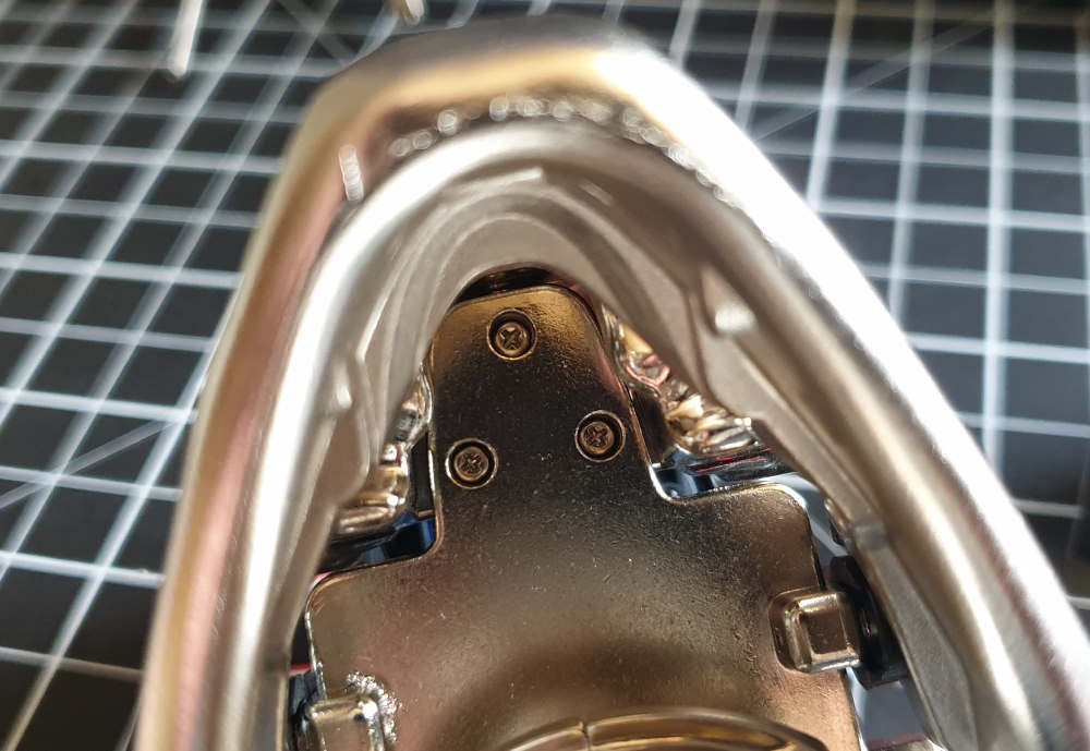

Hier die Ausgabe 33 mit der wir das rechte Schultergelenk vervollständigen.
Die Plastikteile waren dismal schwieriger aus dem Gußast zu trennen und der Chrom hat sich abgelöst.
Mit den Stiften von Molotow ließen sich die Stellen gut verdecken.
