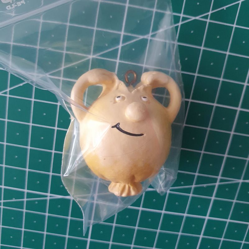

35 Jahre musste ich warten... Der PfanniKnödel sollte eigentlich mein erstes Bühnenoutfit werden - kam irgendwie anders... Die Form hab ich am Körper :thumbsup: den Knödel seit heute auch (nicht am Körper)! Geplant ist: mit Holzleim eine Art Strahl zu erstellen den ich später in "Saucenoptik" bemalen und aus einem Gefäß fliesen lasse. Hinzu käme noch ein "Schnitzel paniert" und "ChampignonRahmsauce" welches ein Gericht vom Herdhaus in #Douverich darstellen soll.
Dies Gericht soll zur Abdankung von Herrscher Silevad serviert werden...
Ich hoffe die Idee kann so umgesetzt werden!

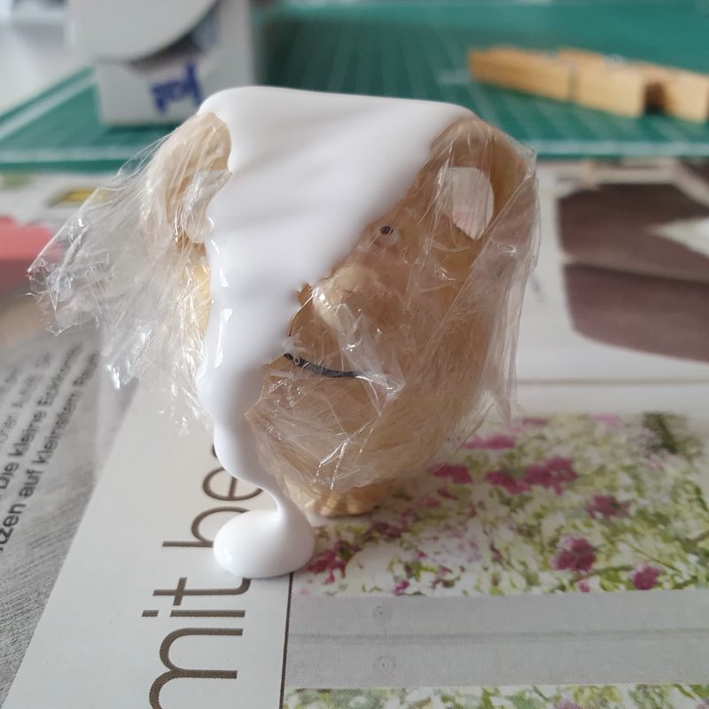

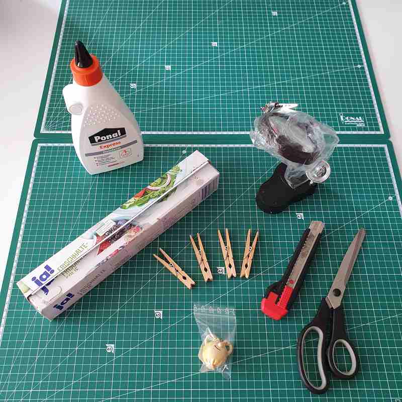

Weiter geht's - hoffentlich geht's weiter

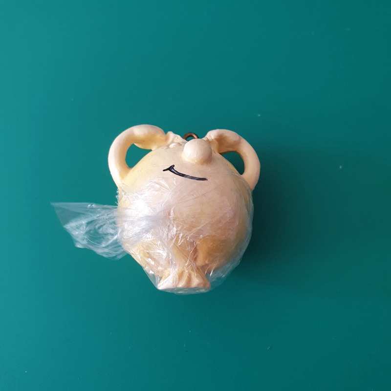

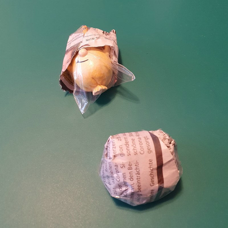

Ich hab das wertvolle Stück (fragt bloß nicht nach dem Preis :lol: ) in Frischhaltefolie gepackt - zum Glück auch an die Beine gedacht und dann begonnen den Leim Tropfenweise (war geplant) aufzubringen...

Laie zwar - aber wie ein Profi reagiert
Beim Bilder anschauen die ich gern hochladen möchte - festgestellt - die Klarsichtfolie is verrutscht und Holzleim pappt am Knödel...
Auf keinen Fall darf der Schaden nehmen also reingegriffen in die Pampe, Knödel fischen und ab dafür untern Wasserhahn.
Schöne Sauerei, aber alles gerettet!
Ich bau jetzt aus Zeitungspapier ein Knödelmodell und supp das mit Leim ein.

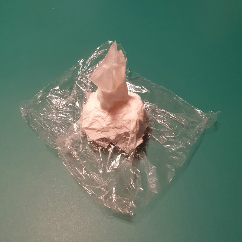

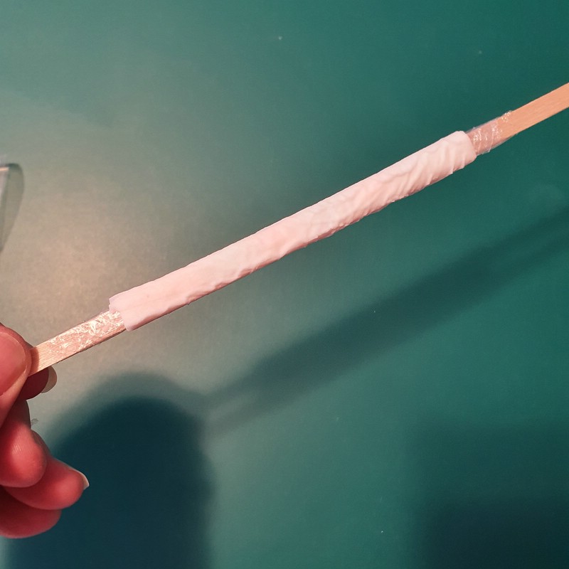

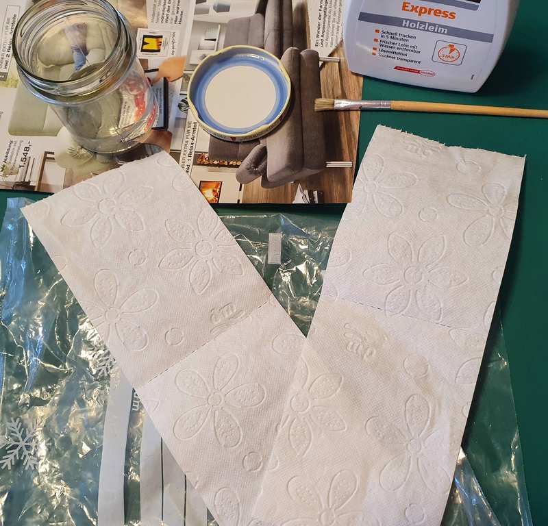

Samstag, 22. August 2020, 22:59

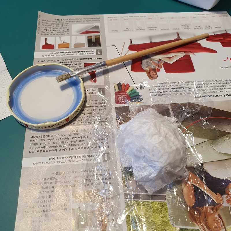

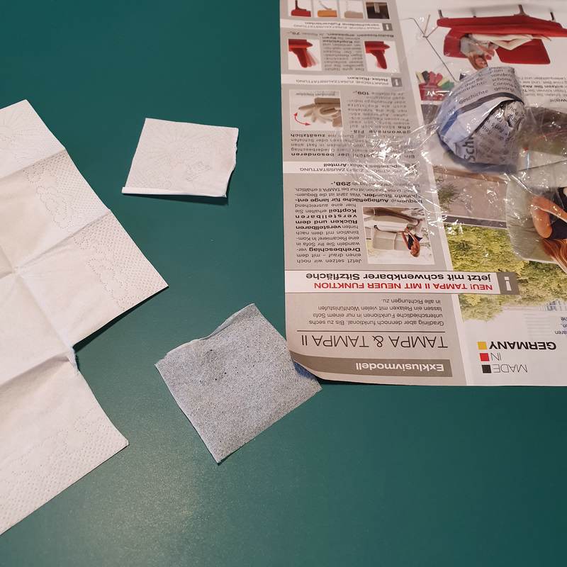

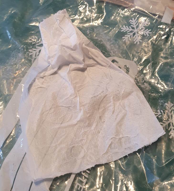

Auf dem zweiten "Bildungs"Weg

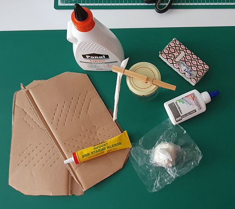

Okay - eins habe ich nun schon intus - Geduld ist nicht so meine Stärke!
Aber zum Glück kann ich in der Trocknungsphase an den Videos arbeiten oder am zweiten Tisch ein anderes Modell an den Start bringen...
Ich nehm lieber Tatüs die kann ich dünner auseinanderfriemeln - WCPapier kommt mir auf einmal so dick vor :tanz:
Wasser und Holzleim und eine ruhige Hand - check
ich bin mir nciht sicher ob ich nicht mit nem Schaschlikspieß hätte arbeiten sollen - aber ... ich hätt eh keinen zur Hand :abhau:
Bin ich froh das ich Nachtaktiv bin - so kann ich beim Trocknen zusehen und krieg mit wie lange es dauert bis es gänzlich fast durchscheinend wird

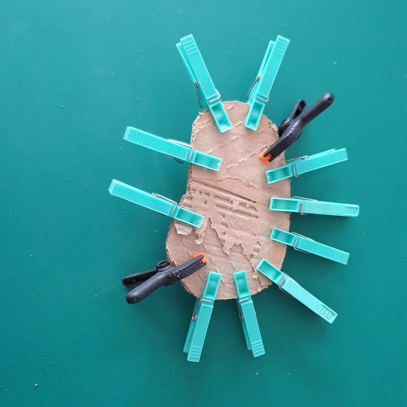

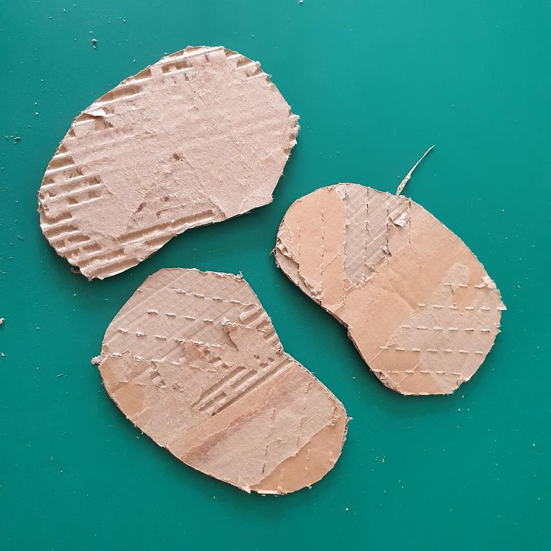

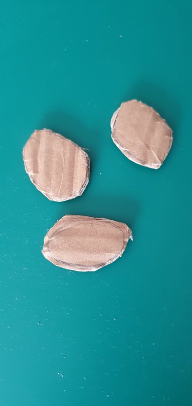

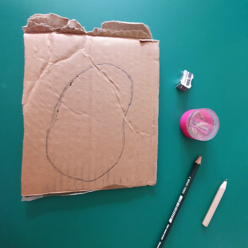

Sonntag, 23. August 2020, 12:00

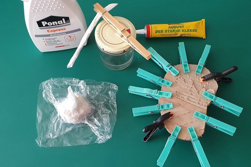

Trocknungszeit ist Faultiermodus - Quatsch ... its Schnitzeltime
Die Sauce verhält sich wie im wahren Leben (bis die an den Teller antrocknet - datt kann dauern ... für euch getestet :D )

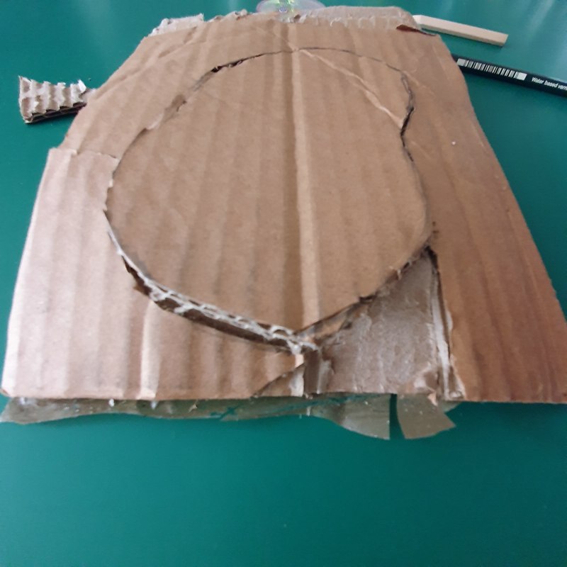

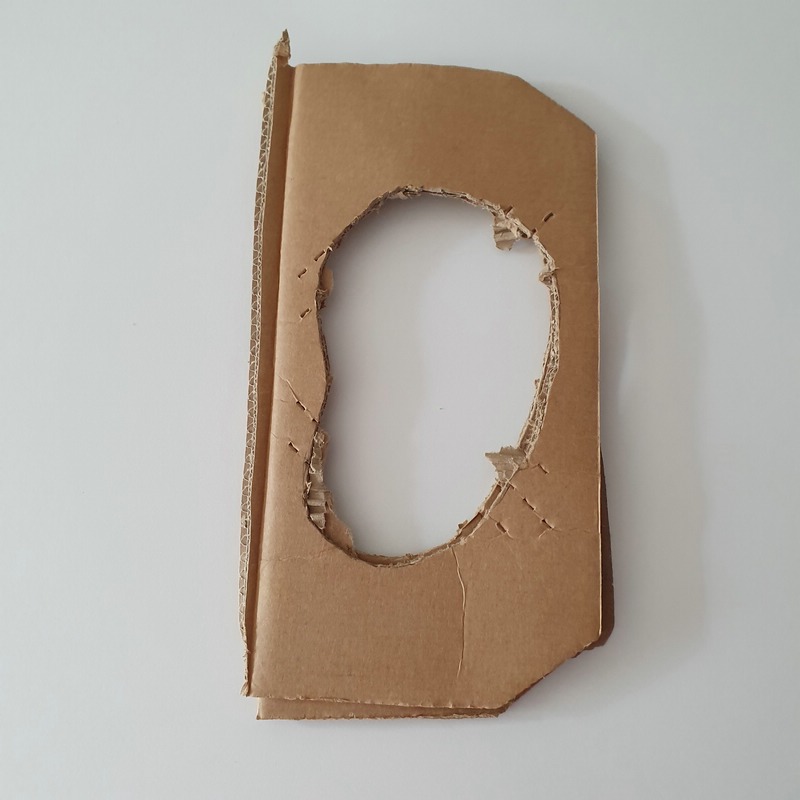

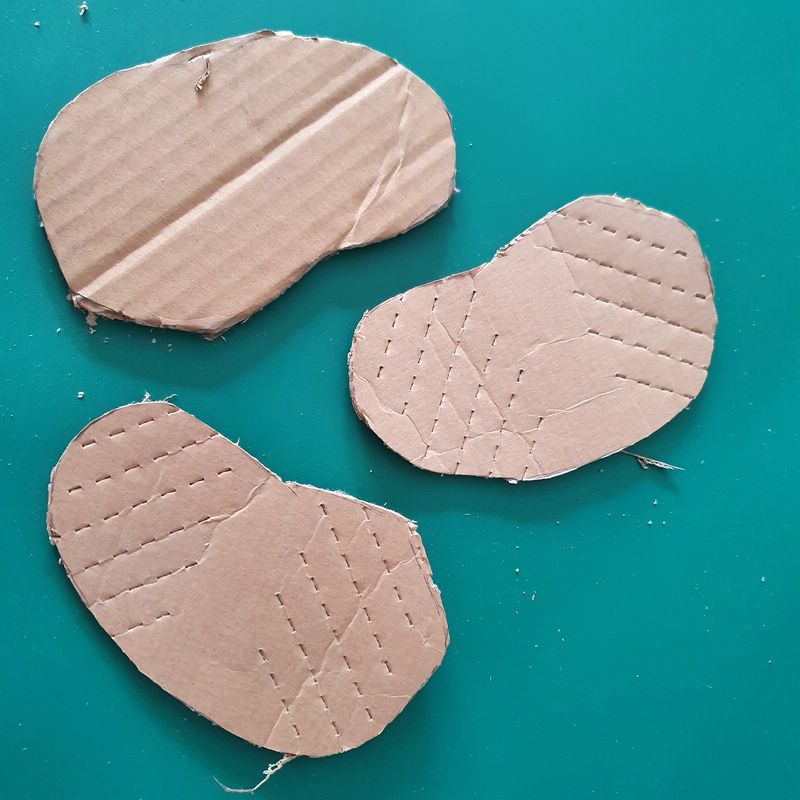

Schnitzeltime ist angesagt:
Nach Vorlage aus dem Netz - da heut keins auf dem Teller landet - mal was auf den Karton gezirkelt
Schnitzelbruch is was leckeres - hier eher so ne trockene Angelegenheit würd ich meinen
Nach dem ausschneiden festgestellt, sieht sogar aus wie geklopft - vll hilft mir das später auch bei der Panade
Das echte Schnitzel soll ja gewellt aus der Pfanne gleiten - umso leckerer schmeckt es..
Hoffentlich läuft uns später beim fertigen Nachbau auch das Wasser im Mund zusammen :thumbsup:
Was ich definitv schon gelernt habe -die Modellbäuerin (so heisst es natürlich nicht :bang: ) Modellbauerin schmeisst nix weg :respekt: :dafür:
Dieser Rest gibt ne Vorlage für meinen Gewässerbau (dazu später mehr)

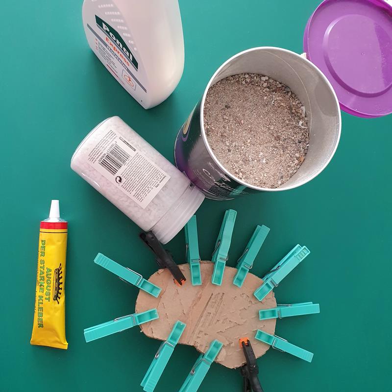

Während meine Schnitzelteile nun wie beim Formfleisch zueinanderfinden müssen :love: :kuss: :love: mach ich mal bissi was an den Videos
#bleibtschönimHerzen
HRH KD Angel
Sonntag, 23. August 2020, 19:13

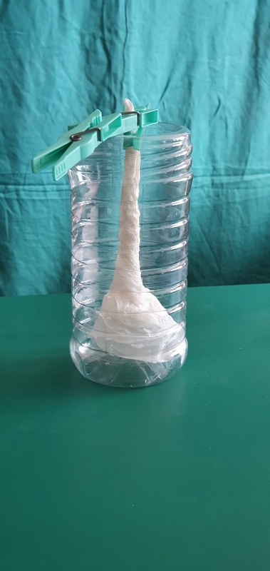

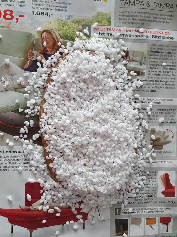

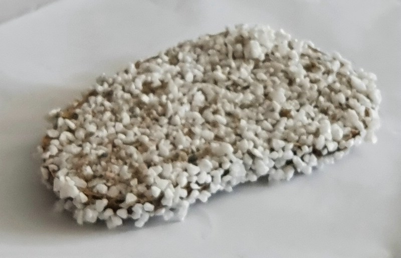

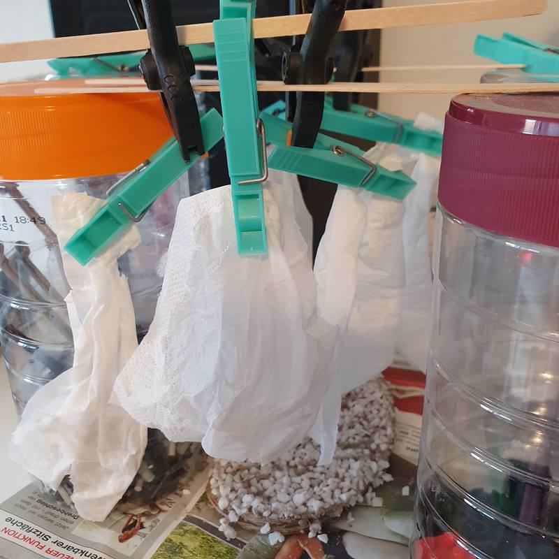

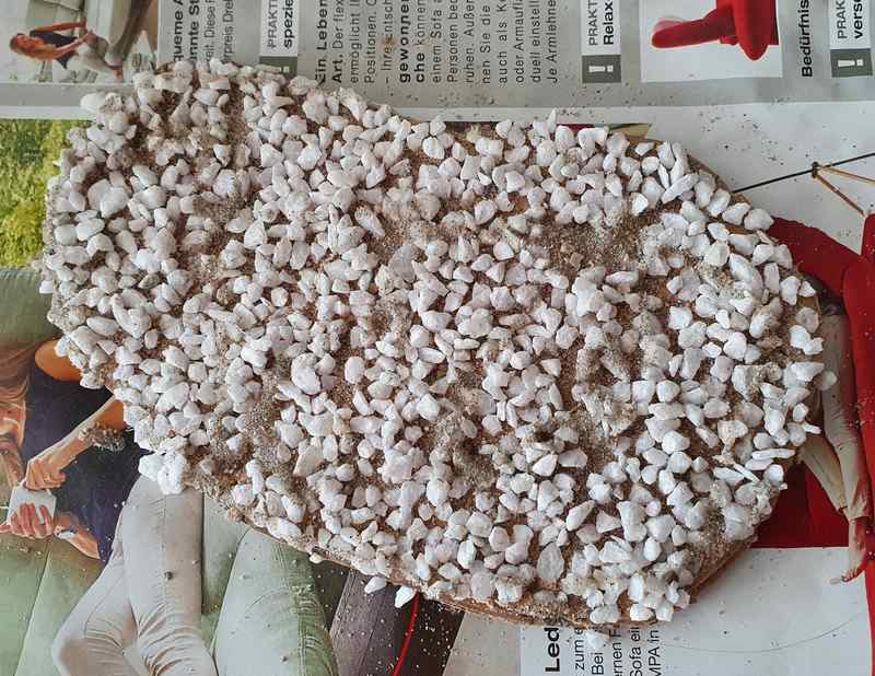

Schnitzel und Salatbeilage - während die Sauce eintrocknet (in der Küche wär das Grund ums Lokal zu wechseln)
Ich bin so happy - es ist mir gelungen, den Saucenstrahl und die Dusche über dem Knödel (den Platsch) zu verbinden und sie nochmals einzukleistern. Die große Frage wohin zum Trocknen? Für meine Klemmbausteinsammlung habe ich alles was möglich war an Gefässen gesammelt (ich sortiere alles nach Farbe und Art - macht mir die späteren Bauabschnitte einfacher) - hier ein Teegetränkbehälter in den der Saucenstrahl mit Platsch perfekt passt...
Zum Glück war mein Schnitzel mittlerweile gut verklebt und angetrocknet und ich hab mich der Panade zugewandt:

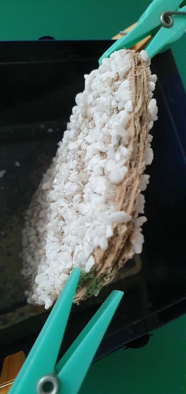

Mit Kleber und Dekosteinen und Sand versuche ich die krosse Panade darzustellen - wird später coloriert
Sieht aus wie Hagelzuckerbrot! Kennt ihr das noch von früher - Senfbrot, Kababrot oder aber Hagelzuckerbrot? Ich könnt jetzt glatt ... da ich jedoch an meine Linie denke - ja auch Stromlinie ist ne Linie und Rund ist auch ne Form :tanz: gehts direkt mit was gesundem weiter ... die Salatgarnitur ist in the making:
Soll später Blattsalat darstellen

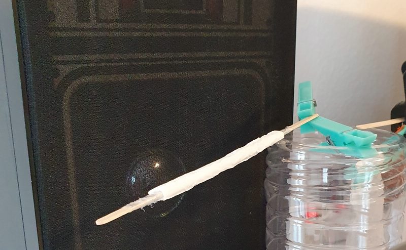

getrocknet - bemalt und geschnitten wird dies Schnittlauch (soll es werden)
da mein Schlafzimmer durch die Videodrehs von #Douverich belegt ist musste ich hier im Büro Platz suchen und weil ich heute lange arbeite - muss ich an die Schalter (hinten im Bild das rote Leuchten) nicht ran :D :D :D :D
Eventuell wird der Schnittlauch schneller trocken mit Musik oder aber grün ohne das ich mich drum kümmern muss :doof: :D 8)

Montag, 24. August 2020, 10:35

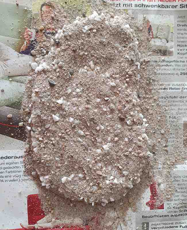

Neue Woche - neue Aufgaben ... Bemalung rückt näher

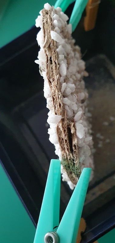

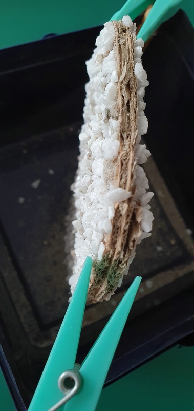

Schnitzel einseitig paniert isst niemand - also wird auch dieses Schnitzel von beiden Seiten bearbeitet
Mit dem Kleber sieht es eher noch wie Honigbrot aus (merkt man eigentlich das ich gerne esse?? :abhau: )
Flink die Steinchen und den Sand aufgebracht und dann ab zum Trocknen aufgehängt

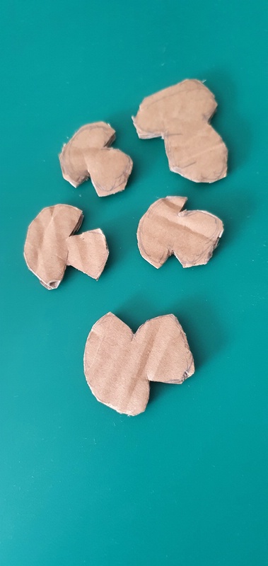

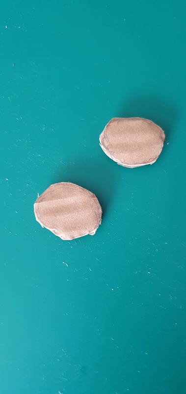

Aus den Resten vom Schnitzel dann noch schnell Pilze, Gurken- und Tomatenscheiben gezirkelt - das Bemalen macht mir bissi Sorgen weil es da nun wirklich auf gutes Aussehen ankommt - die Sauce überdeckt schliesslich nicht wie im wahren Leben alles :pfeif: :pfeif:

Und ja .... ;( ;( die Panade ist zu grob - selbst in der Hand fühlt es sich riesig an ... Proportionen sind echt nicht meins :bang:
Ich will versuchen mit Latex oder Holzleim drüber zu gehen zum glätten - hoffe das wird was. Werde erst mal Schicht Farbe drauf dann auffüllen und wiederholen bis zum Erfolg!!!!
Es stimmt - da wo man Pappe sieht kommt auch noch "Panade" ran.
Ich möchte immer einen Teil nach dem andern machen damit ich notfalls gegensteuern kann wenn was schiefgeht denn aus einem ursprünglichen Projekt mit etwa 1000€ Budget wurde mittlerweile ein Bauplan in fast 6facher Höhe und nun müssen die Mittel herhalten die da sind :roll:
Den Knödel darf ich da er scheinbar "einer der letzten seiner Art" ist und unter Sammlern echt ne Anschaffung von Wert ist, nicht anbohren oder ähnliches.
Ich hoffe ich kann die Soße an der Schöpfkelle so befestigen das dieses Konstrukt hält und ich nur noch die Idee der Schöpfkellenhalterung umsetzen muss.
Naja, ein Loch für den Haken hat er ja eh schon. Aber wenn du die Figur nicht verändern willst, kannst du sie nachmodellieren, aus Fimo o.Ä. Die Form ist ja nicht allzu komplex.

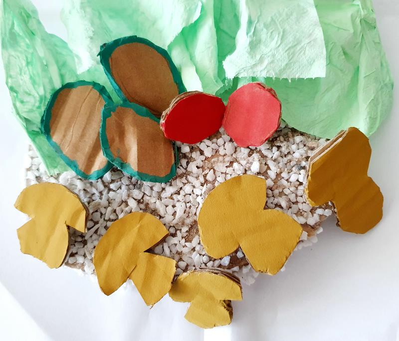

Dienstag, 25. August 2020, 18:18
Stellprobe nennt der Profi das
Das mein "Hagelzuckerschnitzel" ein Reinfall wird is mir noch nicht ganz klar - bereite mich aber darauf vor ... Der Rheinfall von Schaffhausen zieht jährlich so viele Besucher an, vll. hab ich ja Glück :ok:
Bei den Cars und Truck-Modellen macht man eine Stellprobe um zu sehen ob alles fittet und ein wenig fühle ich mich ja auch schon wie eine Könnerin - ich habe mich selbst noch nicht am Tisch festgeklebt und ... alle meine Finger lassen sich einzeln bewegen :party: :tanz: :party:
Salatgarnitur mit Gurkenscheiben und Tomaten im Bildhintergrund zu sehen. Teilpaniertes Schnitzel (Tiefkühlfeeling durch die weissen Steinchen **Gebirgsbrocken** hervorgerufen) umlegt mit Champignonscheiben 6. Wahl oder so ... wohl zu früh aus der Dose genommen und dann in der Küche gammeln lassen - man nennt das ja chillen oder so ;)
Spaß beiseite es wird Ernst - ich bin immer noch nicht so sicher das ich bis zum 7.9.20 den Teller fertig habe... Den Rat einer Freundin: "Koch das doch und übergieß es mit Gießharz" musste ich ablehnen da erstens Lebensmittel nicht so vernichtet werden sollten und das ich Schimmel nur mag wenn ein Ritter auf ihm herangaloppiert und mich aus dem Schloss holen will :five: :kuss: :love:
Da kein Ritter in der Nähe aber das Datum schon winkt - die Schöpfkelle... Ich wünsche mir das es eine wird! Die Form muss aushärten um dann bemalt werden zu können und natürlich brauch ich noch einen Stiel und dann kommt die Halterung dran. Diese werde ich aus Klemmbausteinen herstellen (ich schreibe bewusst nicht direkt *L...*, da ich von diversen Anbietern und auch vom großen *L* gekauft habe und ich somit MixedMartialArts betreibe und dies lieber so kommuniziere)

Mittwoch, 26. August 2020, 09:19
Moin Angel,

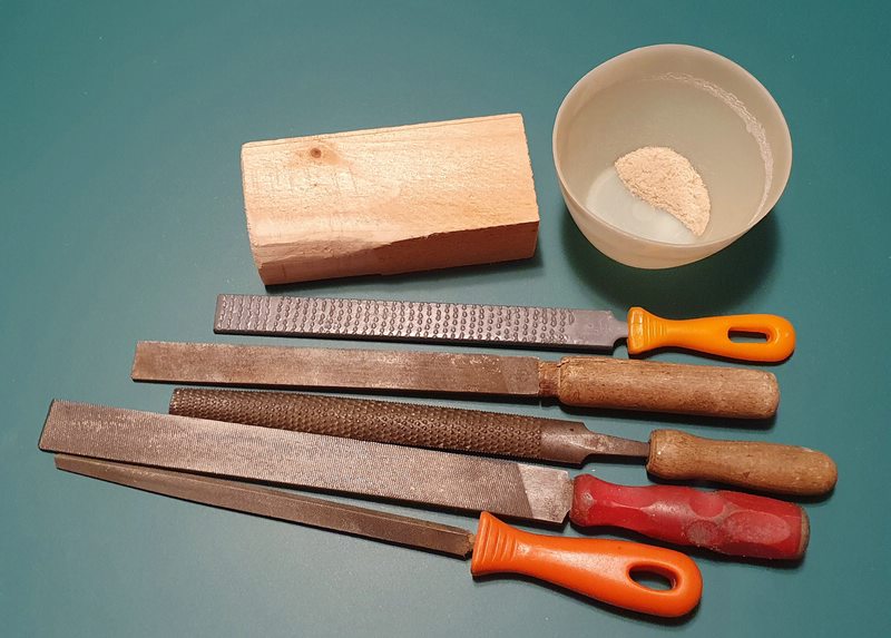

Ich würde das Schnitzel noch mal mit Sägespänen und Holzleimwassergemisch, panieren dann sollte das schon mal nach Schnitzel aussehen, denn Rest kann man den mit verschiedenen Brauntönen und mit der Airbrush machen, nur für den Salat habe ich keine Idee.
Aber mach einfach mal weiter und evtl. fällt mir dann ja auch noch was ein. :grins:
Mittwoch, 26. August 2020, 11:05
Nur mal schnell zum Schnitzel :love:
besser zur Panade: Vogelsand,Modellbahnschotter oder getrockneter Kaffeesatz ginge zum auffüllen des "Steinbruchs". Korkschotter und Kaffeesatz "ziehen " Wasser, was das aushärten bei Holzleim verkürzt.
Setz man etwas Abtönpaste zu ,kommt schon mal ne Grundfarbe rein.

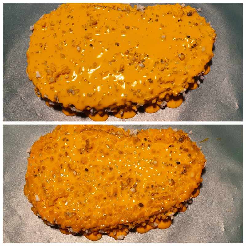

Ich werde aus ein paar Holzbrocken Sägespäne hobeln/raspeln und dann mit dem Holzleimwassergemisch zusammenfügen die Idee mit dem Korkschotter und Kaffeesatz behalt ich im Hinterkopf :five: wo ich grad traurige Augen krieg aber bin ja selber schuld ... Airbrush hab ich nicht und mein Budget is out of order und Geburtstag is erst im kommenden Jahr ... aber Farben und Pinsel hab ich bis zum Abwinken und werde versuchen das zu wuppen...

Ich sitze hier und rasple Panade und frage für was dies die Strafe ist lach.

Kann man Holzleim bemalen oder Farbe beimischen vor oder während dem Auftragen? Ja, ich gesteh... bin ein neugieriges Frauensleut hahaha
Grüßle
Angel
HRH KD Angel
Mittwoch, 26. August 2020, 20:06
Hi Angel,
ja, beides kann man. Bemalen nach dem Durchtrocknen, und einfärben vor dem Auftragen.
Und wenn man ihn nicht zu dick aufträgt, trocknet er auch sogar klar durch.

Neuer Job in Planung - Foodphotographer (weil ... so falsch liege ich wohl nicht)
Ich habe jetzt 2 Nächte gehobelt und hab zu den Spänen auch eine "TeilSkulptur" gewonnen von der ich noch nicht weiß was sie mal werden will - eventuell Feuerholz nur in besserer Ausformung :nixweis: Wenn ich mal ein Puppenhaus baue dann mach ich auf jeden Fall meine Rauhfasertapeten selber, soviel steht fest!
Einige Kollegen haben nun "King KnöKnö" (den duschenden Knödel) live kennengelernt und sich auch die Bilder beguckt und dann stand fest: Meine Panade könnte doch auch aus Panko sein :thumbsup: :thumbup: 8o
Quelle: verarbeitete Bilder aus dem Internet (obere Hälfte Wikipedia - unterer Teil Google)
Ihr kennt das doch sicher ... Ihr habt ne Idee und wollt DAS unbedingt umsetzen auch wenn andere was ganz anders im Sinn haben...Ich hab das Paniermehl aus Sägespänen aufbewahrt (wertvoll da Blut, Schweiß und Tränen dagegen getauscht wurden :D :respekt: :D ... Quatsch hat sogar Laune gemacht ... Nachts um halb 2) und weil ich noch alte WindowColorFarben hatte welche ich schon knapp 15 Jahre mit rum- und umziehe hab ich das Schnitzel quasi lackiert und mich dabei selbst ausgebootet weil ... ich find das sieht so lecker aus als hätte jemand das Fleisch in unheimlich viel Eigelbmasse getunkt :lol: 8) :lol:
Obere Hälfte direkt nach Auftragen der Farbe
Unterer Teil nach 6 Stunden Trocknungszeit

Hi Angel,
Das sieht doch schon mal sehr lecker aus!
Super, nur weiter so.

Samstag, 29. August 2020, 09:22
Moin Angel,
Top geworden, das sieht wirklich überzeugend aus :ok: und die herunter gelaufene Soße macht einen Hunger. :hunger:

Hallo Angel,
na da bekommt man ja direkt Appetit. So ein Schnitzel im Brötchen zum Frühstück... ;)
Wird das am Ende noch mit Lack versiegelt? Dann wäre die Frage ob glänzend, seidenmatt und matt oder ne gesunde Mischung aus allem? Je nachdem obs frisch aus der Pfanne kommt und noch etwas fettig glänzt :)
Bin gespannt. Auf jeden Fall ein sehr interessantes Projekt und mal völlig anders.
