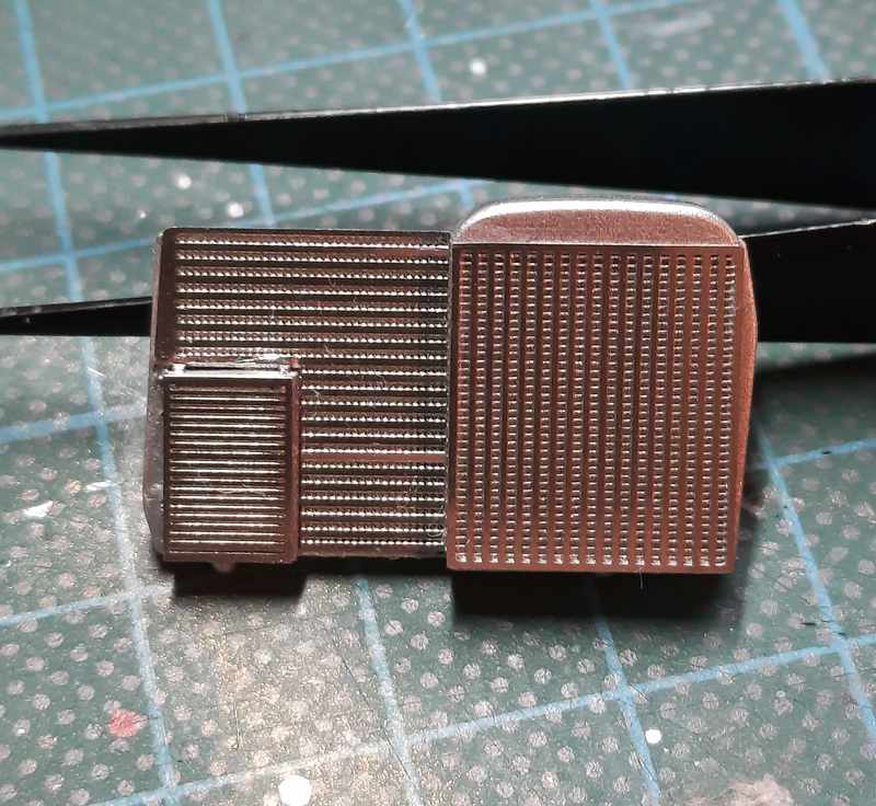

Weiter gings dann mit dem Kühler.
Dieser wurde ebenfalls mit der Airbrush in Silber lackiert und danach mit den ersten Fotoätzteilen versehen.
Die Rückseite habe ich mit dem Pinsel lackiert um mir das abkleben der Lüfter zu ersparen.
Um die Lüfter etwas besser zur Geltung zu bringen haben ich die Vertiefungen mit der "Tamiya Panel Line Accent Color" in grau etwas hervorgehoben.

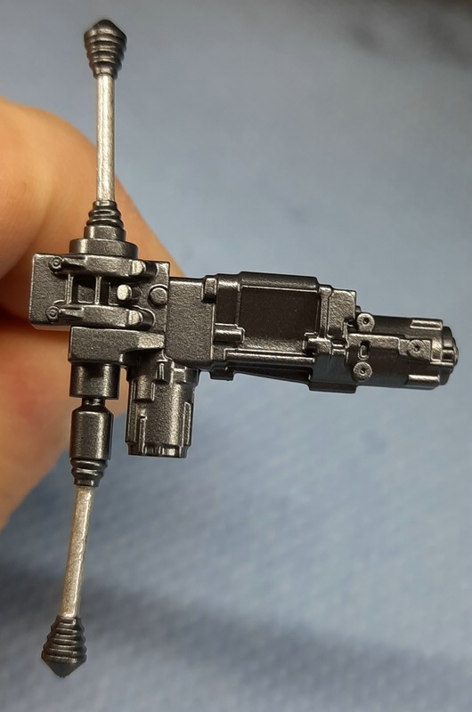

Am Wochenende habe ich das Getriebe, das Differential sowie die Abgasanlage fertiggemacht. Als erster Schritt wurden die Teile natürlich von den Formtrennnähten befreit indem ich sie mit einem 600er Sanding-Sponge (Tamiya) bearbeitet habe.
Anschließend habe ich die Bauteile mit einer schwarzen Glanz-Grundierung (Vallejo) lackiert um um ein möglichst realistisches Endergebnis zu erhalten.
Die Auspuffanlage wurde am darauffolgenden Tag mit "Dark Aluminium" aus der Vallejo Metal Color Serie lackiert.
Die Auspuffblende aus Metall (Scaleproduction) habe ich gekürzt und angepasst sowie von innen schwarz lackiert.
Das Getriebe und Differential wurden in Gunmetal Grau (ebenfalls Metal Color) lackiert.
Die Antriebswellen sowie die Kardanwelle habe ich mit Tamiya X32 mit dem Pinsel bemalt.
Und um diese Teile fertigzustellen wurden die Achsmanschetten noch schwarz gepinselt und das Gelenk mit dem Panel Line Wash von Tamiya bearbeitet.

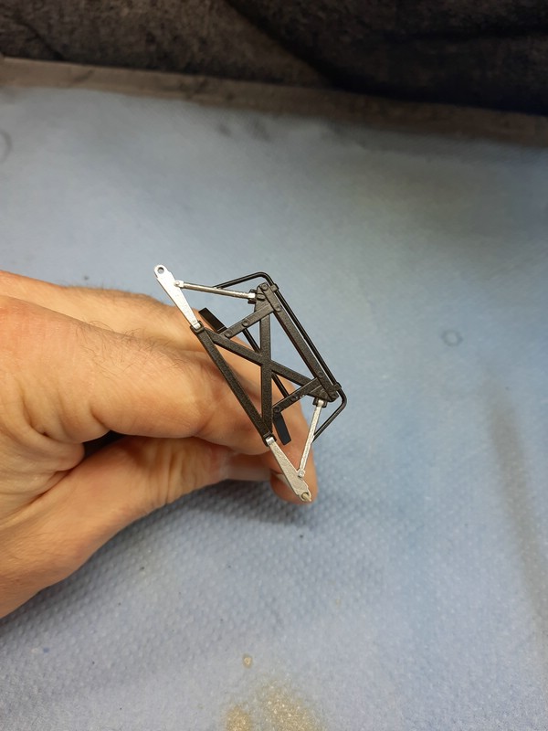

Heute zeige ich euch die ersten kleinen Fortschritte einiger Fahrwerkskomponenten.
Zuerst wurden diese beiden Halter der Hinterachse schwarz seidenmatt lackiert.
Danach konnten diese auch direkt am Modell verbaut werden.

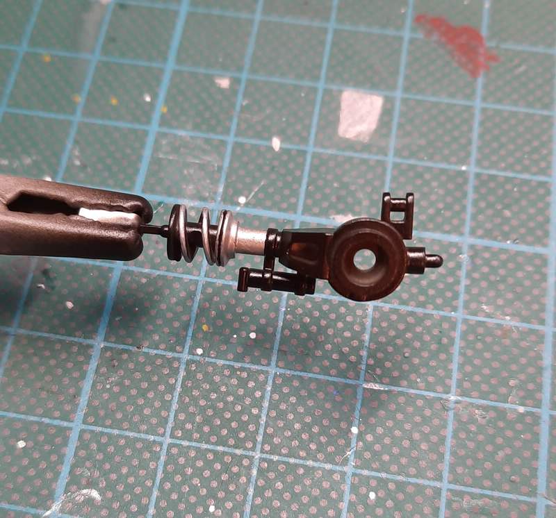

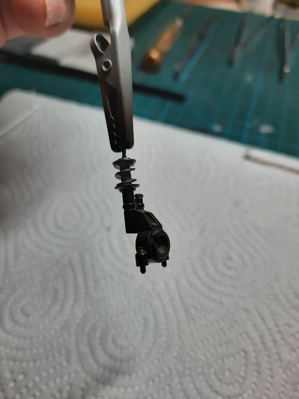

Weiter ging es dann mit dem ersten Schritt (1. Farbe) der Detailbemalung aller Stoßdämpfer und den Achsträgern der Vorder- und Hinterachse.
Diese Bauteile habe ich zuerst ebenfalls alle mit schwarz seidenmatt lackiert.
um dann die erste Farbe (in diesem Fall X32 von Tamiya) mit dem Pinsel aufbringen zu können.
Sobald dann die Farbe durchgetrocknet ist geht es dann mit dem nächsten Farbton weiter. Dazu dann aber mehr beim nächsten Mal.
Zum Abschluss für heute habe ich noch ein Bild vom Lenkgestänge für euch. Dies wurde zuerst in Gold lackiert.
Hier habe ich ebenfalls mit X32 von Tamiya die Spurstangen bemalt.
Auch hier folgen die finalen Detaillierungen beim nächsten Mal.

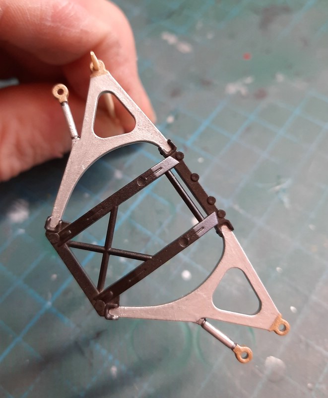

Bei den Stoßdämpfern ging es an die Detaillierung der Fahrwerksfedern sowie der Dämpfer.
Die Federn habe ich zuerst silbern gemacht damit das Rot nachher schöner deckt.
Genau in der selben Reifenfolge habe ich die Stoßdämpferdetaillierung gemacht.
Beim Stabilisator wurden die Halterungen noch in Gold gemacht.
Die Lenkmanschetten wurden schwarz matt und somit ist das Lenkgestänge auch fertig bemalt.
Auch Vorder & Hinterachsaufhängung haben noch ein wenig Gold abbekommen.

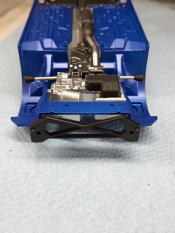

Desweiteren wurde noch dieser Rammschutz (schwarz seidenmatt) vorne am Chassis angebracht.
Beim nächsten Mal sollten die heute gezeigten Komponenten alle den Weg an den Unterboden des Wagens gefunden haben.

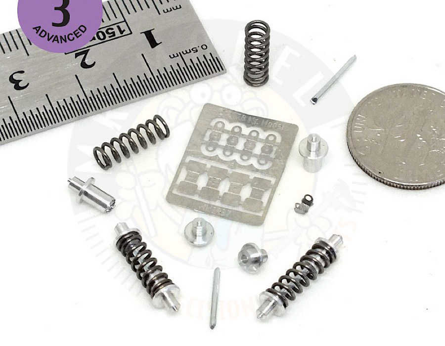

Weiterhin sehr schöne und sauber Arbeit und Ergebnisse :thumbsup: :thumbup:
Allerdings bin ich kein Fan mehr, die mitgelieferten Federn und Dämpfer zu verbauen :( , ich baue die mit richtigen Federn nach :rolleyes:
Bin auch gerade dran, diese bei meiner Corvette zu realisieren. Die Corvette hat relativ kurze Federn und Dämpfer, da ist mir das Set von Mr. Model zu schade, es zu kürzen usw. :S

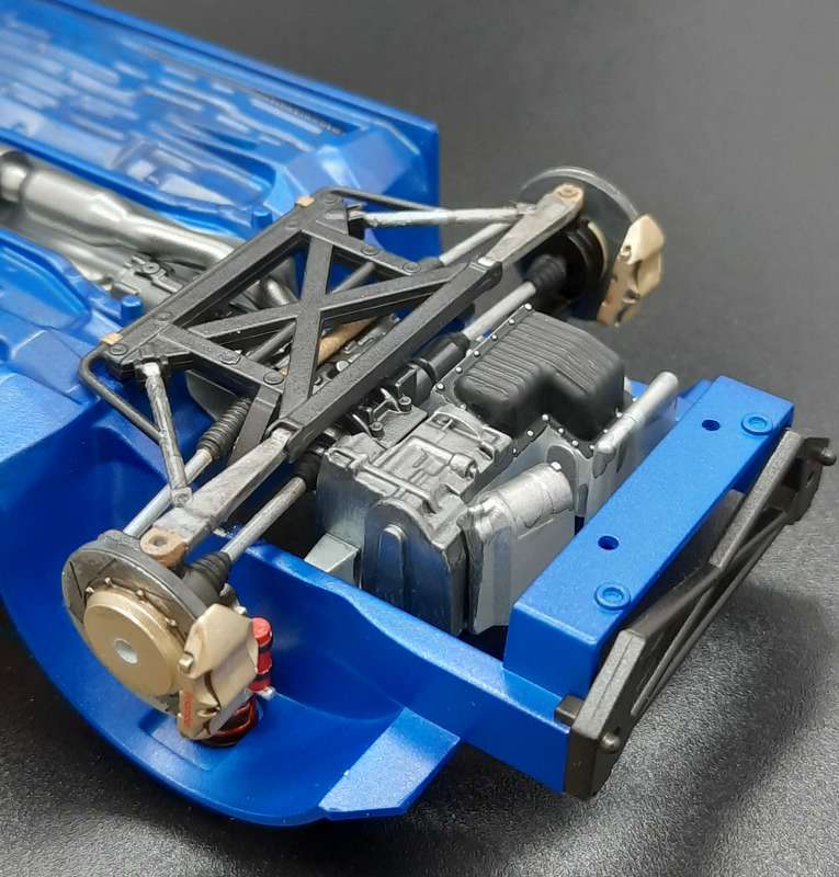

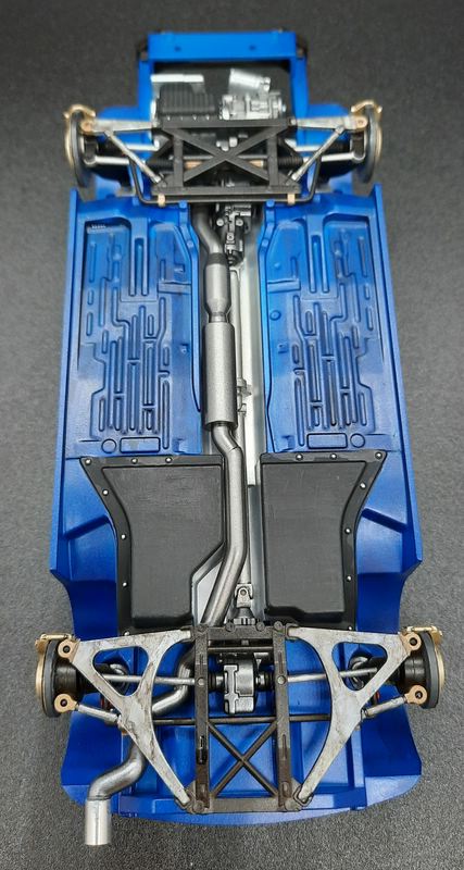

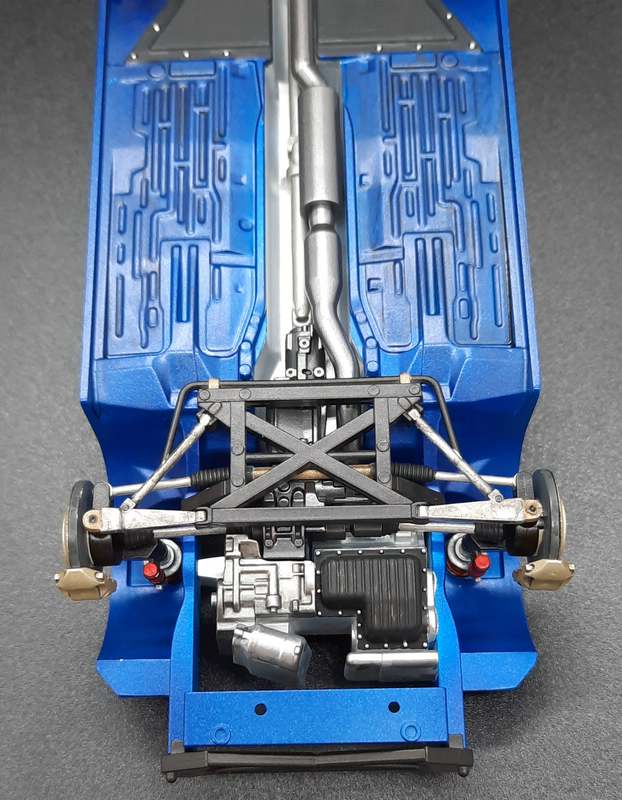

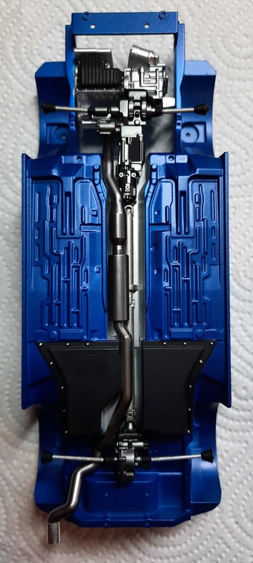

Die fertigen Achs und Bremsenteile mussten nur noch montiert werden.
Zusätzlich habe ich mich erstmals daran versucht mit dem Tamiya Panel Line Wash diverse Gebrauchsspuren sowie Verschmutzungen am Unterboden darzustellen.
Lasst mich gerne wissen wie/ob euch das Ergebnis gefällt.
Somit fehlen dann nur mehr der Unterfahrschutz für vorne und hinten. Ich bin mir noch nicht sicher ob ich die bei diesem Modell überhaupt verbaue da es ja eine Straßenversion werden soll.
Aber ich habe ja noch etwas Zeit um mir zu überlegen wie es zum Schluss dann werden soll.

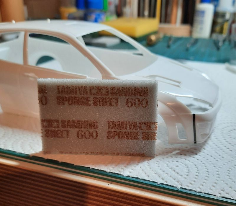

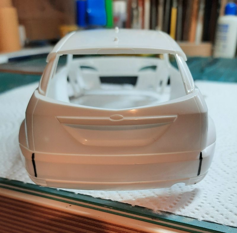

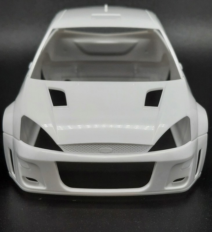

Als ersten Schritt habe ich die Querstrebe welche in der Mitte der vorderen Stoßstange verläuft entfernt und verschliffen.
Da mir das besser gefällt und beim Original damals auch so war musste die Strebe raus.
Hier ein Bild vom Original als Referenz.
Und hier das Modell nach der Änderung. (Ich habe leider vergessen ein "Vorher" Foto zu machen :whistling: )

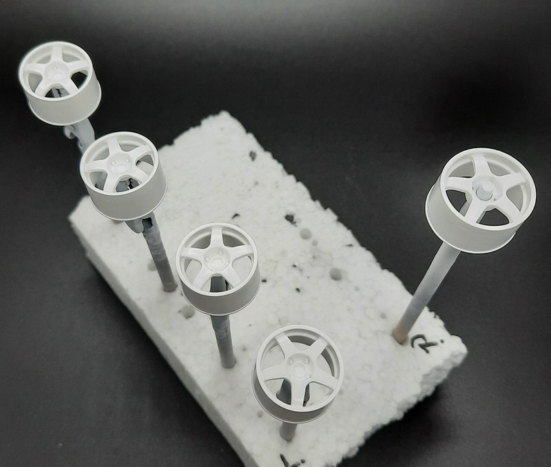

Die nächsten Schritte werden das verschleifen der Trennnähte sowie das Anbringen des Frontspoilers an der Karosserie sein.
Zusätzlich werden alle Bauteile welche später in Wagenfarbe sein sollen (Außenspiegel, Heckspoiler usw.) ebenfalls fürs lackieren vorbereitet.
Dann wird alles grundiert und danach folgt die Lackierung.

Wegen der Federn: Immerhin sind es echte Spiralen und keine Ringe. Und durch deine Bemalung wirken die selbst auf diesen Nahaufnahmen super.
Mittwoch, 10. Februar 2021, 14:37
Hallo Koeckchen :wink: ,
da muss ich Dich enttäuschen ;(, das sind keine echten Federn, sondern nur top mit Farbe in Szene gesetzt, dass sie wie echt aussehen ;)
Man sieht es, wenn das Bild ganz nah rangeholt wird :thumbup:

Domlager detaillieren / Vorbereitung der Karosserie zum grundieren.
Schönen Nachmittag zusammen,
Der nächste kleine Baufortschritt war die Detaillierung der Domlager.
und hier die fertigen Domlager.
Dann habe ich begonnen die Karoserie zum grundieren vorzubereiten.
Als erstes wurde der Sockel der vorderen Antenne entfernt da diese Antenne nur an den WRC-Fahrzeugen verbaut wurde.
Anschließend habe ich die sichtbaren Formtrennnähte an der Karosserie markiert um diese nachher zu verschleifen. Zum verschleifen verwende ich hauptsächlich den 600er "Sanding Sponge" von Tamiya.
Als die Trennnähte alle verschliffen waren ging es mit dem Rest der Karosserie weiter. Die wurde ebenfalls mit dem 600er Schleifschwamm angeschliffen bis die Oberfläche glatt und matt war. Ich habe die Erfahrung gemacht das die Grundierung auf einer leicht angeschliffenen Karo deutlich besser hält.
Da wo es nötig war wurden die Fälze an Türen, Haube, Stoßstangen usw. mit dem "Panel Line Scriber" von Tamiya und einer 0,2mm Klinge nachgezogen.
Danach war der Frontspoiler an der Reihe. Da dieser auch in Wagenfarbe lackiert werden soll konnte Ich Ihn schon anbringen.
Nun wird alles mit lauwarmen Spülwasser gereinigt und dann zum Trocknen beiseite gestellt.
Als nächstes werden die Außenspiegel, der Heckspoiler sowie die Dachhutze und die Felgen (welche später weiß werden sollen) zum grundieren vorbereitet.

Ich hatte heute Vormittag etwas "Hobbyzeit" welche ich dazu genutzt habe die Karosserie, Räder sowie einige Kleinteile zu grundieren.
Die ersten grundierten Teile die ich euch zeigen möchte sind der Frontgrill & die Gitter (Pe-Parts) welche später an Haube und an der vorderen Stoßstange bzw. Front angebracht werden.
Diese werden in weiterer Folge schwarz seidenmatt werden.
Ebenfalls in schwarz seidenmatt werden später die Luftführungen welche an der linken & rechten Seite der vorderen Stoßstange ihren Platz haben werden.
Weiter geht es mit den diversen Anbauteilen wie Außenspiegel, Dachhutze und Heckspoiler.
Der Heckspoiler besteht aus 3 Teilen. Da auch dieser komplett in Wagenfarbe lackiert wird konnte ich ihn bereist zusammenbauen und als ganzes bearbeiten.
Nun aber zur Karossrie selber. Die Grundierung von Tamiya (Spraydose) ist meines Erachtens die beste Art ein Fahrzeug zu grundieren.
Ich hatte schon mehrfach mit der Airbrush meine Modelle grundiert aber kam wenn ich den Zeitaufwand bedenke zu keinem besseren Ergebnis.
Auf den nachfolgenden Fotos wurden 2 dünne Schichten aufgebracht. Wie ihr auf den Bildern (hoffentlich) erkennen könnt ist das Finish perfekt geworden und es besteht kein Bedarf das Modell zusätzlich anzuschleifen bevor die Basislackierung erfolgt.
Zu guter letzt habe ich mich noch den Felgen und Reifen gewidmet.
Da die Felgen später ganz in weiss lackiert werden habe ich auch die weisse Grundierung von Tamiya verwendet.

Ein feiner Focus wird das!
Die Dachhutze hätt ich jetzt allerdings zu gemacht, wenn es eine zivile Version werden soll. Einen Heckspoiler rüstet man ja schnell mal nach, aber eine Dachhutze eher selten.
Bin gespannt, wie es weiter geht und vorallem auf den Innenraum, vielleicht passt die Hutze ja doch drauf ;)
Sonntag, 14. Februar 2021, 11:32
Moin Wolfgang.
Bis jetzt ein top Ergebnis. Sehr sehr saubere Arbeit. Hut ab.
Aber ein kleinen Makel hab ich.... die Form der Luftzufuhr für den Kühler.
Ich hätte versucht mit etwas Plastiksheet die Öffnung schmaler zu machen.
Wenn du das Originalbild mit deinem Modell vergleichst, ist der Quersteg von Stoßstange zu Grill deutlich massiver als beim Modell.
Das ist aber auch das einzige was ich dazu zu sagen habe.
Mach so weiter. Das wird was tolles. :respekt:
Mfg Max

Hallo Max, auch dir herzlichen Dank für deine Nachricht.
Echt klasse wieviel Feedback man hier für seine Arbeit erhält.
Bezüglich dem von dir angesprochenen Makel an der Front. Da muss ich dir zu 100% recht geben. Ich muss jetzt aber ehrlich sein und sagen das mir das bis zum Erhalt deiner Nachricht gar nicht aufgefallen ist.
Ich werde es jetzt dabei belassen. Wie schon erwähnt taste ich mich von Modell zu Modell etwas mehr an diverse Umbauten heran und bin in vielen Bereichen noch ein blutiger Anfänger.
Ich nehme deine Nachricht aber definitiv als Ansporn in Zukunft etwas genauer zwischen Modell und Original zu vergleichen um dann die nötigen Änderungen rechtzeitig vornehmen zu können.
Gruß Wolfgang
