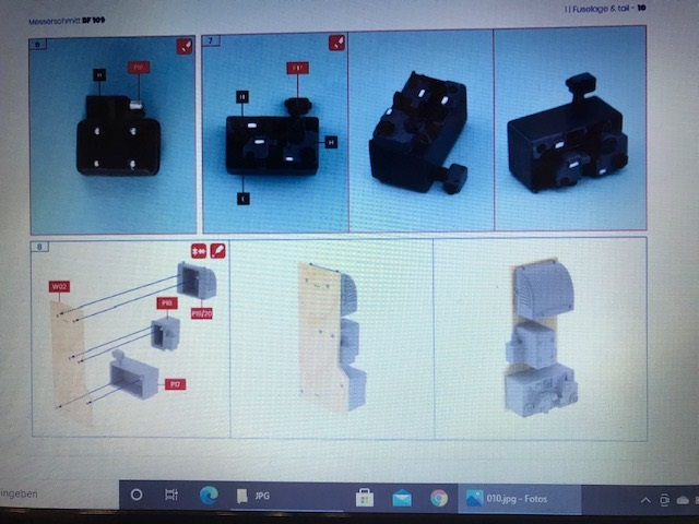

weiter geht es mit der zweiten Bauphase, welche ich wie folgt definiert habe:
Diese folgenden Teile werden dieses Mal benötigt.
Allerdings bin ich nicht der Experte, der diese Gerätschaften genau benennen
könnte.
Zur Auswahl hätte ich da: Sicherungsautomat, Transformatorengehäuse,
Sauerstoffregler, Funkgerät, Zielflugempfänger und Kabelführungsgehäuse.
Das Holzpaneel wurde mit farblosem Mattlack lackiert und die Metallteile
wiederum mit lösemittelhaltigem Haftgrund beschichtet.
Danach bekamen die Stahlteile ihren Endanstrich...
...wurden auf das Holzpaneel geklebt und auf dem Metallspant befestigt.
Das vorläufige Endergebnis meiner bisherigen Arbeiten präsentiert sich
wie folgt:

Mittwoch, 24. Februar 2021, 17:46
servus
Eine interessante Konstruktion...
Wirst du später am Rahmen den Lötkolben schwingen?
Donnerstag, 25. Februar 2021, 09:06
Moin zusammen,
danke für Eure Meldungen.
Ein sehr bequemer Maßstab, Bernd.
Auch die frei wählbaren Bauabschnitte tragen schön zu einem entschleunigten, gemütlichen Bauen bei.
Sowas bin ich schon gar nicht mehr gewöhnt.
So eine Darstellung der „Evolution“ der Begleitjäger wäre ja auch mal was Feines.
Die Lackierarbeiten sind in diesem Maßstab auch recht easy, Ingo.
Grundierung gespritzt und Endlackierung mit Pinsel.
Gustav, den Lötkolben schwingen werde ich, wenn überhaupt, nur an den stark belasteten Bereichen
(z.B. Flügel / Rumpf Verbindung).
Ansonsten funktioniert das mit dem Kleber bombig.

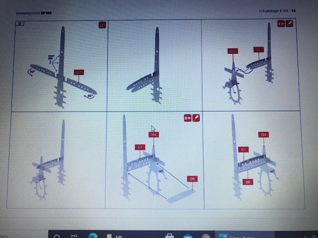

Freitag, 26. Februar 2021, 06:23
heute geht es weiter mit diesen Bauabschnitten.
Dabei kommen folgende Ätzteile / Spritzgußteile zum Einsatz,
die gemäß Bauanleitung gebogen und verklebt werden müssen.
Das fertige Teilkonstrukt sieht dann am Ende so aus:
Und hier wieder zum Abschluss der Stand der Dinge nach 3 Bauphasen.

Sehr interessant, ist das jetzt alles schon für das Cockpit, oder kommen diese Teile in den Rumpf, dahinter?

Hi Ihr Beiden,
schön dass ihr mich so früh am Morgen schon besucht habt.
Bernd, die Teile kommen in den Rumpfbereich hinter dem Cockpit.
Das "Ätzteilgestell" dagegen gehört zur hinteren Leitwerkkonstruktion und wird
in den nächsten Bauphasen komplettiert.
