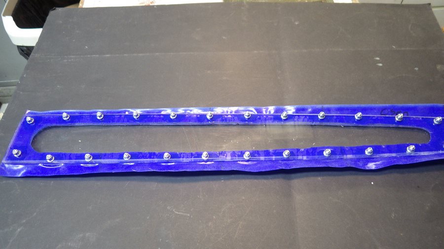

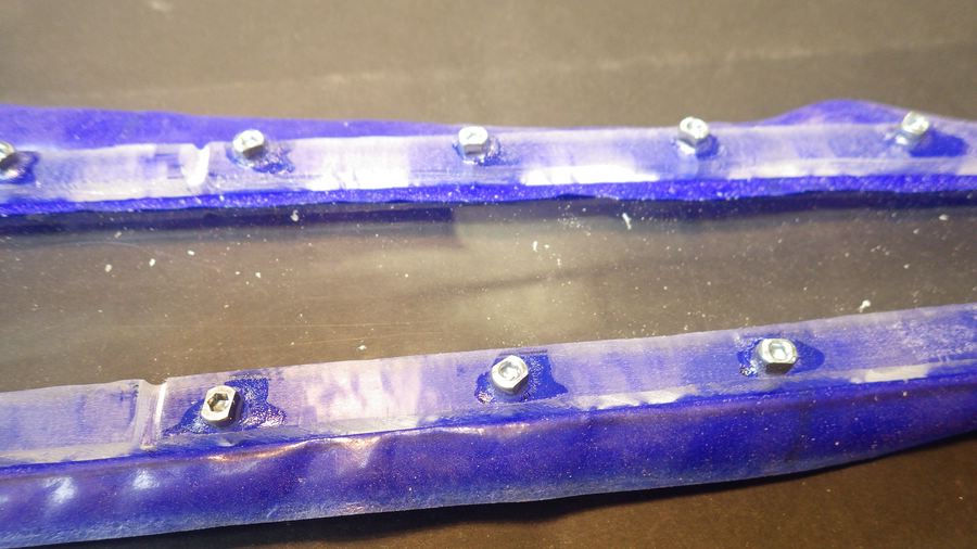

erstmal mußte ich mir überlegen wie der Tauchvorgang vonstatten gehen soll: statisch ; dynamisch oder halbstatisch. Da ein statischer Tauchvorgang dem Orignal entspricht, habe ich mich dafür entschieden. Damit das Ganze nicht zu teuer und kompliziert wird will ich das Tauchsacksystem von Norbert Brüggen einbauen
zweitens war zu entscheiden ob eine Druckröhre eingebaut wird oder ein wasserdichter Deckel den Rumpf abdichten soll. Da eine Druckröhre nur mit Bajonettverschluß und Rumpfteilung funktioniert , kam das aus Gründen der Optik schon mal nicht in Betracht. Der Rumpf wurde daher entsprechend aufgeschnitten und aus 6 mm starkem Acrylglas ein druckfester Deckel konstruiert. Das Material läßt sich mit Trennscheibe, Stichsäge und Bohrer sehr gut bearbeiten
Die Bilder zeigen was bis jetzt raus gekommen ist. Die Oberseite der Rumpfröhre wurde zunächst soweit beschnitten dass der Decksaufbau später noch geradeso auf dem Rand aufliegt. Dann habe ich den Acryldeckel so angepaßt daß der Deckelrand mit dem oberen Rumpfrand bündig verläuft. Der Deckelrand wird später so eingeharzt. Die blaue Dichtungsfolie trennt Deckel und Rand voneinander. Ob ich das 100% wasserdicht bekomme muß ich noch sehen, ggfls kommt alternativ eine Silikonfuge rein . Die Schrauben wurden von unten wasserdicht eingeklebt. Beim Verkleben des Rahmens im Rumpf will ich auch die Schraubköpfe einharzen. Und damit sie sich im Harz nicht drehen können, wenn die Muttern obendrauf festgezogen werden habe ich sie asymmetrisch abgeschliffen . Ich hoffe ds Ganze kommt verständlich rüber

In meinem U-Boot befindet sich ein zylindrischer Druckkörper, welcher stirnseitig von einem runden Deckel mit vier Muttern verschlossen wird. Eine Moosgummischnur in einer Nut dient als sehr gut funktionierende Dichtung. Der Druckkörper ist herausnehmbar, die Scorpion ist bausatzbedingt horizontal geteilt und die Naht ist gleichzeitig die Farbgrenze. Im Nachhinein hätte ich es besser doch vertikal am Rumpf getrennt, wo man dann später eine kleine Naht sieht, wie du bereits erwähnt hast, die jedoch bei der Länge des Modells später nicht mehr so ins Gewicht fällt. Doch worum es mir eigentlich geht: diese besagten 4 Muttern sind schon dermaßen nervtötend zu öffnen und zu schliessen (und abdichten). Bei deiner Armee von Schrauben kann das in der Praxis auch ganz schnell den Spaß verderben, wenn das dann noch alles wasserdicht über diese große Länge der Dichtung sein muss. Durch Temperaturschwankungen und ohne strukturelle Versteifungen ist eine simple Plexiglasplatte, je nach Dicke auch mal leicht verformbar. Deshalb würde ich die Dichtfläche immer so klein wie möglich halten. Trotzdem eine sehr interessante Methode, wie du es baust. :ok:
Was den Wassertank betrifft; in meinem Boot findet auch ein Tauchsack Anwendung. Werde aber zeitnah, bei der kommenden Wiederinbetriebnahme auf einen Kolbetank umrüsten, diese lassen sich definierter Steuern. Nicht dass das Ergebnis mit dem Sack nicht gut wäre, doch der Kolbentank funktioniert weit präziser. Eine Anlage im Mhz Bereich wirst du als langjähriger Modellpilot bestimmt auch noch haben. Ich verwende eine 40MHz Anlage-diese durchdringt das Wasser, im Gegensatz zu den Anlagen im Ghz Bereich.

danke für Deinen Beitrag :ok: . Aber die Schrauben will ich gar nicht jedesmal öffnen, denn ich habe vor, den NIMH? Akku fest einzubauen und über einen kleinen Inspektionsdeckel (Flaschenverschluß) zu laden. Der bleibt nach dem Tauchen auch offen um evtl eingedrungenes Wasser zu trocknen . Gestartet wird dann über einen Magnetschalter. Weißt du noch, wo du die Moosgummischnur her hast?

So wie du es beschreibst, mit dem Flaschendeckel, ist es natürlich wesentlich komfortabler. Auch das mit dem Schalter ist eine gute Lösung.
Die Moosgummischnur habe ich aus dem großen Auktionshaus. Gibt es günstig in vielen verschiedenen Durchmessern und Längen.

Danke nochmals für den Tip Simon, ich hab schon was gefunden mit passendem 2mm Duchmesser, das sollte dicht halten :wink:

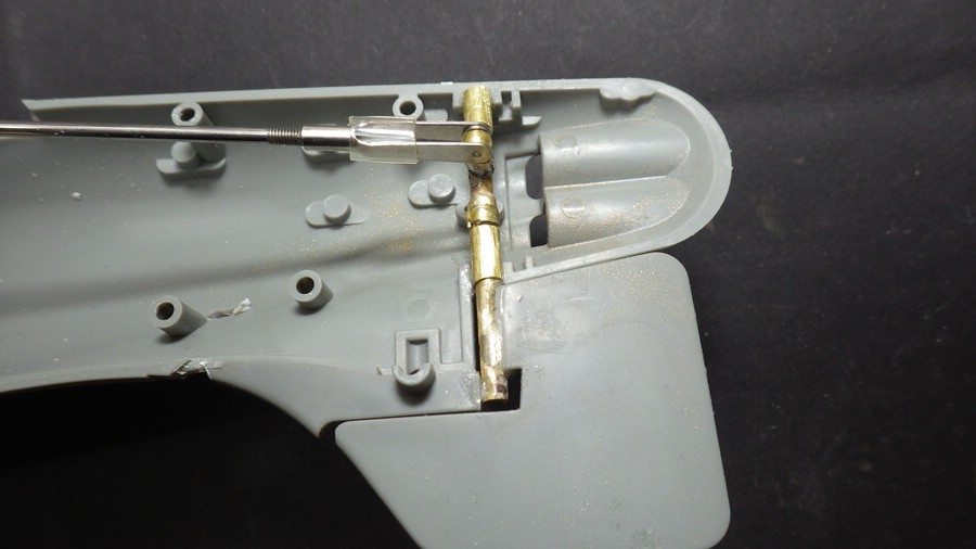

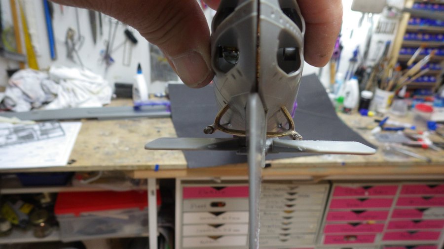

es geht mit Volldampf weiter ...... das Seitenruder bekam sein Lager. Ich habe dazu das Ruder mit einer Messingachse ausgestattet, das sehr stabile Ruderblatt aus dem Bausatz ist darauf mit zwei auf der Achse verlöteten Haltestiften verklebt. die Messingteile wurden alle hartverlötet. Die Achse wird in Messingbuchsen spielfrei geführt. funktioniert trocken schon mal einwandfrei und ist (hoffentlich) auch wartungsfrei denn später komme ich da nicht mehr so ohne weiteres ran.

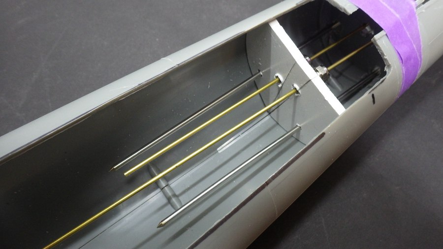

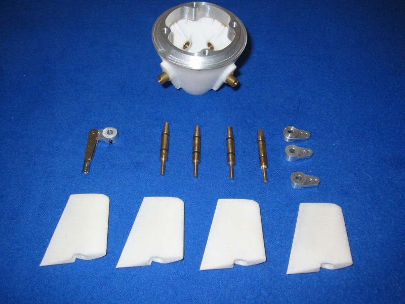

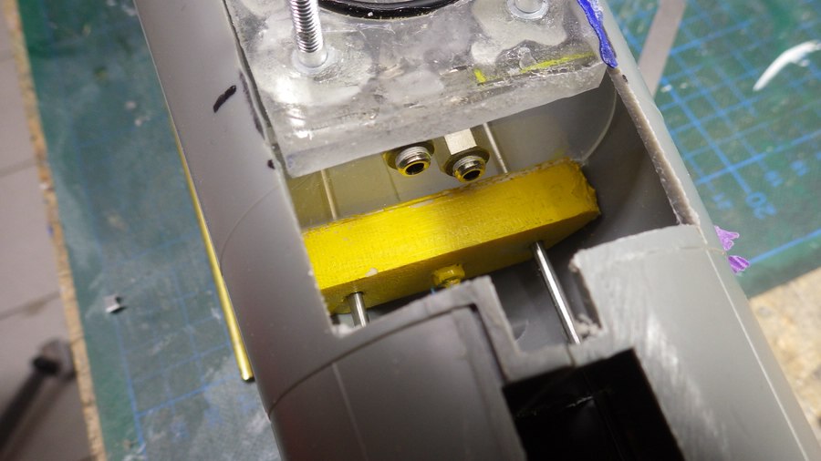

habe ich es richtig verstanden, Du baust ein Einhüllen Boot. Somit würde theoretisch ja der hintere Teil
den Du hier zeigst, mit zum Druckkörper gehören. Oder kommt da noch ein Schott rein durch das Du das
Gestänge Wasserdicht/Druckdicht führst? Dein Tiefenruder wird ja auch noch da sitzen.
Solltest Du kein Schott geplant haben bin ich etwas skeptisch ob der Dichtigkeit der Achse in der
Messingbuchse, auch wenn es spielfrei und saugend ist. Ich hatte an der Stelle bei meinem UBoot
ein Problem. Beim Fluten des Tanks traten da Bläschen aus. Ich habe dann dort noch zwei O-Ringe
auf die Welle gesetzt. Danach war es dicht.
Mal ein Bild dazu:
Aber so richtig darf ich gar nicht meinen Mund bezüglich Tips und Tricks aufreißen, da mein UBoot nur
2x gefahren ist und seit laaaaanger Zeit in der Werft liegt und darauf wartet das ein Konstruktionsfehler
im Kolbentank behoben wird.

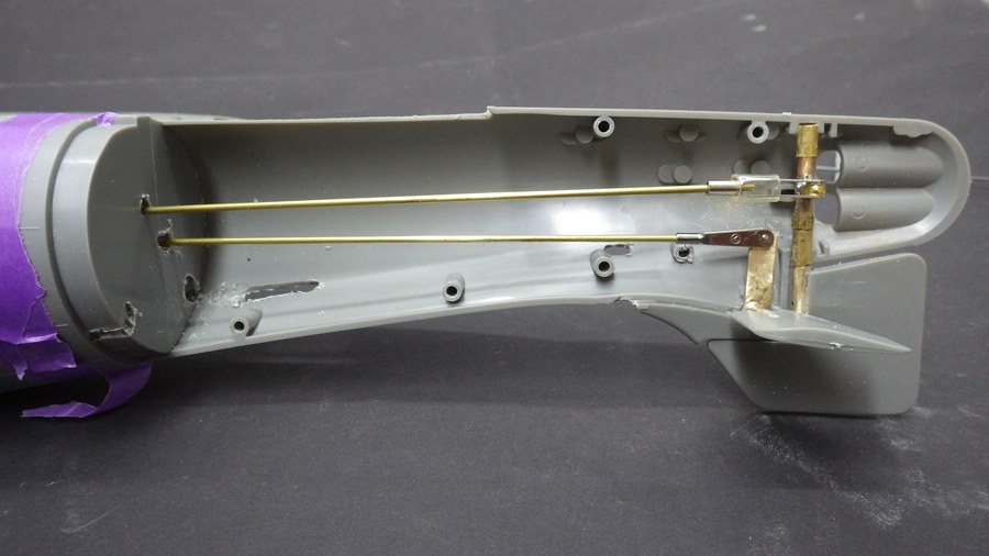

Ich baue vorne und hinten ein wasserdichtes Schot ein. Die Zuführungen werden dort mittels Stopfbuchsen von N. Brüggen durchgeführt. Der Einbauraum für die Technik hat dann immer noch die komfortable Länge von 54 cm und ich kann die ganze Bootsbreite nutzen. Lediglich der Zugang von oben ist etwas fummelig da ich wie bereits geschrieben den Rumpf nicht der Länge nach zerschneiden will . Um die genauen Positionen für die vier Durchführungen hinten zu ermitteln habe ich aus Weich PVC ein Dummi- schot gebaut ( das weiße Teil) . Das wird dann erstetzt durch eine Acrylglasplatte. Da die Ruderlager später nicht mehr erreichbar sind wurden sie hartverlötet.
Die Bilder veranschaulichen alles
Hinters Schot
Heckraum
Ansicht geschlossen
Ansicht von achtern

Sehr durchdachte Lösung der Ansteuerung :ok: .... Die Wasserdichte wird für dein statisch tauchendes Boot hier nicht das Thema sein.

das wäre in der Tat nicht ohne einen Schnitt im Rumpf mehr möglich. Ich denke, die Lötstellen werden halten. Ob allerdings die Gabelköpfe das Wasser aushalten ohne auf Dauer zu rosten wird man sehe. Ich werd sie jedenfalls großzügig einfetten. Und ein Nachfetten ginge auch später noch durch die hinteren Flutschlitze. 8)

Hallo Freunde,
in kleinen Schritten geht es weiter. Zunächst habe ich mal zwei Bühler Motoren und passende Wellenkupplungen bestellt. Dann wurde das hintere Schot fertig gemacht und mit der rechten Rumpfseite verklebt. Auch der Acryl - Deckelrand ist rechseitig eingeklebt. Die linke Rumpfhälfte kommt erst fest drauf wenn die Motoren verbaut sind und eine Trägerplatte für die Elektronik eingepaßt ist. Es soll alles so eingepaßt werden, daß ich später die einzelnen Komponenten durch den Deckel oben wieder entnehmen kann. Tauchpumpe und sonstige Komponenten kommen dann rein wenn der Dichtigskeitstest bestanden und das Modell grob ausgewogen ist.
Was mich jetzt noch umtreibt ist die Frage , ob ich das vordere Tiefenruder anklappbar gestalte so wie es im Original war. Ich denke, ich fixiere es in Tauchstellung denn eine Mechanik wäre ziemlich aufwendig und man käme schlecht dran wenn etwas kaputt geht . Außderdem bräuchte ich einen weiteren Durchlaß durch das vordere Schot und ein zusätzliches Servo. Ich bin mir nicht sicher ob sich der Aufwand lohnt. Die deutschen U-Boote jedenfalls kannten sowas nicht. Was meint ihr dazu ? :hey:
Fertig:RC:
HMY Britannia 1893
Donnerstag, 6. Mai 2021, 01:42
Hallo Hans Juergen,
also bevor ich irgendwelche Tips gebe, eins vorneweg: Ob meine Lösung für Dein Problem funktioniert oder nicht,
kann ich nicht richtig beurteilen, da mein U-Boot zwar in der Badwanne immer super funktioniert hat. Am Teich
aber nur 2x ohne Tauchen gefahren ist. Nach den 3 Fahrten mit Tauch-Tests im Nichtschwimmerbecken des lokalen Freibads hat
ein Design-Fehler in meinem Kolbentank zugeschlagen. Seit dem liegt es in der Werft, schon seit langer Zeit.
Wenn Du es wirklich ansteuern willst:

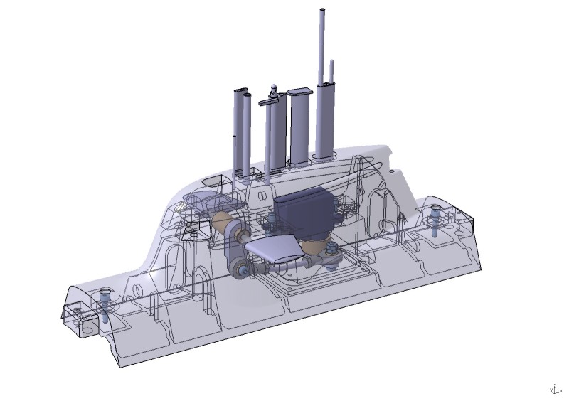

Meine Lösung für Dein Problem war, die ganze zusätzlich Mechanik zur Ansteuerung des zweiten Tiefenruders nicht in den
Druckkörper einzubauen. Mir die ganzen Durchführungen von Gestänge usw. zu sparen. Nur die drei Leitungen für den Servo
durch den Druckköper zu führen und den Servo wasserdicht zu machen. Dazu habe ich den Servo aufgeschraubt, mehr oder weniger
alles vergossen, zusammengeklebt und ihm oben bei der Durchführung der Welle einen fette Dichtung spendiert. Sollte das
alles so funktionieren wie ich mir gedacht habe, wäre dieser Servo der geworden, der dann eine Lageregelung bekommen hätte.
Wenn nicht hätte ich ihn dann einfach in den Winkel gedreht, der fürs Tauchen und fahren gut gewesen wäre.
Einfach mal ein paar Bilder meiner Lösung. Mein zusätzliches Tiefenruder ist im Turm, nicht wie bei Dir vorne. Ist mit einem
Turm vielleicht einfacher, als bei Dir. Der Turm ist beim Tauchen einfach geflutet.
Das mit dem klappbar würde ich weglassen, wenn Du da wirklich noch ein Servo nutzen willst, zu großer mechanischer Aufwand.
Ob der abgedichtete Servo dann über lange Zeit funktioniert, wie gesagt, keine Langzeiterfahrung in meinem U-Boot.
Titto
